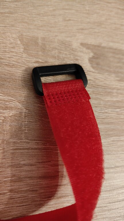

mario70 Posted February 2, 2025 Posted February 2, 2025 Hej, czy jakimś domowym sposobem można zgrzać rzep jak na zdjęciu? Potrzebuję go skrócić jakieś 2 cm.
zbjanik Posted February 2, 2025 Posted February 2, 2025 A nie da się go skrócić z drugiej strony? Co ma na drugim końcu?
mario70 Posted February 3, 2025 Author Posted February 3, 2025 igła i nitka jako ostateczność będą użyte. Liczyłem, że może ktoś ma jakiś inny patent.
RomanJ4 Posted February 3, 2025 Posted February 3, 2025 Spróbuj zgrzewarką do woreczków próżniowych jeśli materiał to polipropylen lub polietylen, ale za efekt nie ręczę bo grubość rzepa jest o wiele większa, i może być potrzebna większa moc elementu grzejnego (element grzejny zgrzewarki nagrzany jest zazwyczaj do 170-190 stopni Celsjusza*).. Można też spróbować lutownic typu Hot Air z regulacją temperatury i czegoś do dociskania płynnego plastiku... albo po prostu kostka z jedną powierzchnią w kratkę typu "tłuczek do mięsa" założona na kolbę lutowniczą i roztapianie... Oryginalnie to ultradźwiękami. https://bosmann.com.pl/pl/content/152-paski-rzep-laczenie-bez-szycia-kleju-i-innych-spoiw * - https://astrapack.pl/blog/zgrzewarki-do-folii-rodzaje-i-zastosowanie/
