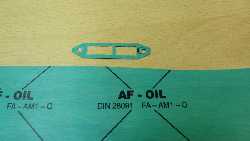

Zrobiłem uszczelkę z materiału o grubości 0,3mm który zupełnie przypadkowo znalazł się w moich zasobach. Dodatkowo użyłem silikonu.

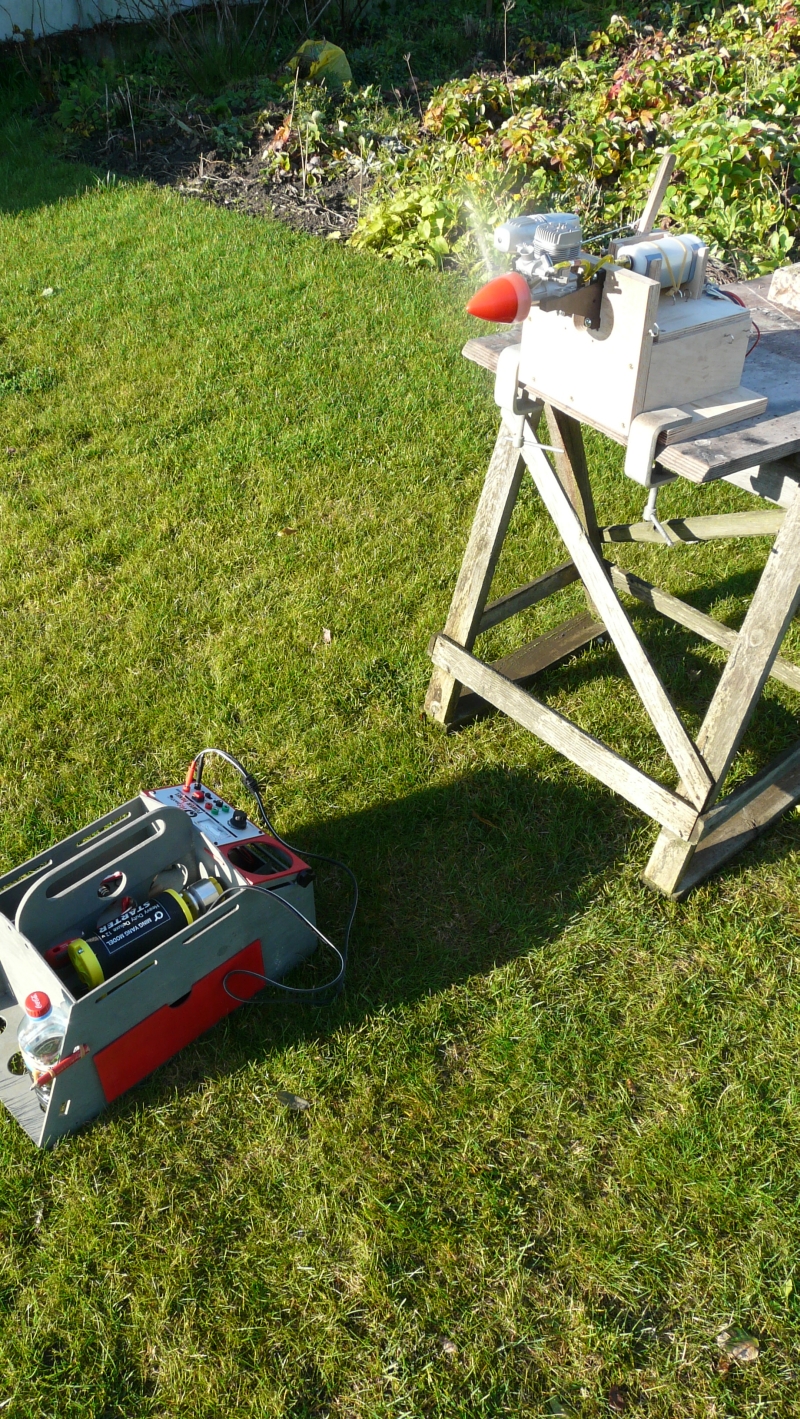

Już pierwsze uruchomienie mamy za sobą :) .
Na ogrodzie +4 stopnie. Mieszankę przygotowałem 1:25-30 olej syntetyczny Sthil Ultra. Śmigło APC 12x6. Pompa zassała paliwo bez problemu, Igła wg. instrukcji ok 2,5 obr. żarzenie i po kilku przekręceniu rozrusznikiem silnik zaskoczył.
Pracował trzy razy po ok. 2min. i ostatni raz krótko do wyciągnięcia paliwa ze zbiornika. Ostro nie gazowałem.
Pracuje bardzo ładnie i jest dużo cichszy od RCGF-a :)

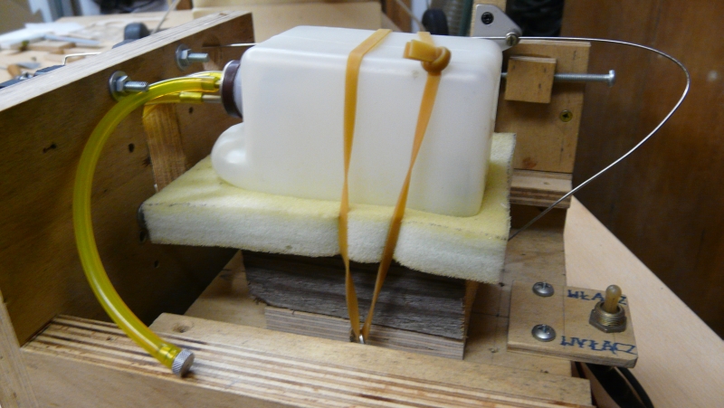

"Motorek" już dotarty, zamontowany w modelu. Model wykonał już kilka lotów. Niestety silnik po kilku minutach (3-5) gaśnie. Pierwszy raz udało się "dociągnąć" do lotniska, następne lądowania były w przygodnym terenie :unsure:  aż doszło do złamania kadłuba.
Po oględzinach jedyne co mi nie pasowało to przewód doprowadzający paliwo do pompy paliwowej. Między króćcem pompy a wręgą silnikową jest bardzo mało miejsca i przewód paliwowy był mocno zakręcony. Przewód znajduje się tuż za cylindrem i jak silnik się nagrzeje to "być może" pod wpływem temperatury przewód mięknie i po prostu się zgina,  odcinając dopływ paliwa.
W miejscu tego zgięcia dorobiłem kolanko z rurki mosiężnej.
Czy to będzie rozwiązanie problemu, przyszłe loty pokażą.

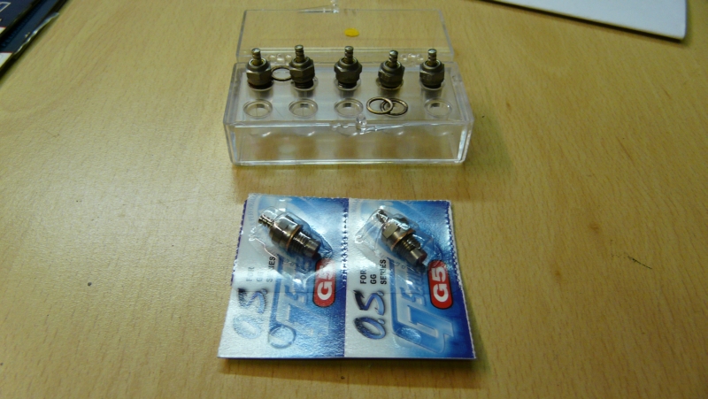

Minął już rok użytkowania tego silnika i jestem bardzo zadowolony. Przez ten rok zużyłem pięć świec, na zdjęciu widać dwie nowe i jest jeszcze jedna w silniku.
Przyczyną zapewne było to że silnika nie można było dobrze wyregulować. Tak jak pisałem każda regulacja starczała na krótko. Trzy tygodnie temu będąc na lotnisku kol. Tomek powiedział że przyczyną takich kłopotów może być spienienie paliwa w zbiorniku podczas średnich i wysokich obrotów silnika. Po kolejnym rozregulowaniu silnika i przyjeździe do domu, wymontowałem silnik. zamontowałem na hamowni a pod zbiornik wg. rady Tomka podłożyłem gąbkę.
Udało się go wyregulować. Faktycznie po wyjęciu gąbki spod silnika i podwyższaniu obrotów paliwo w zbiorniku tak jakby się gotowało, natomiast z gąbką pod zbiornikiem już się nie "gotowało". To gotowanie zawsze widziałem ale stosując filcowy ssak w zbiorniku który ma zapobiegać spienieniu paliwa nie zwracałem na to uwagi. W modelu zamocowany zbiornik stykał się bezpośrednio z konstrukcją i paliwo się pieniło.

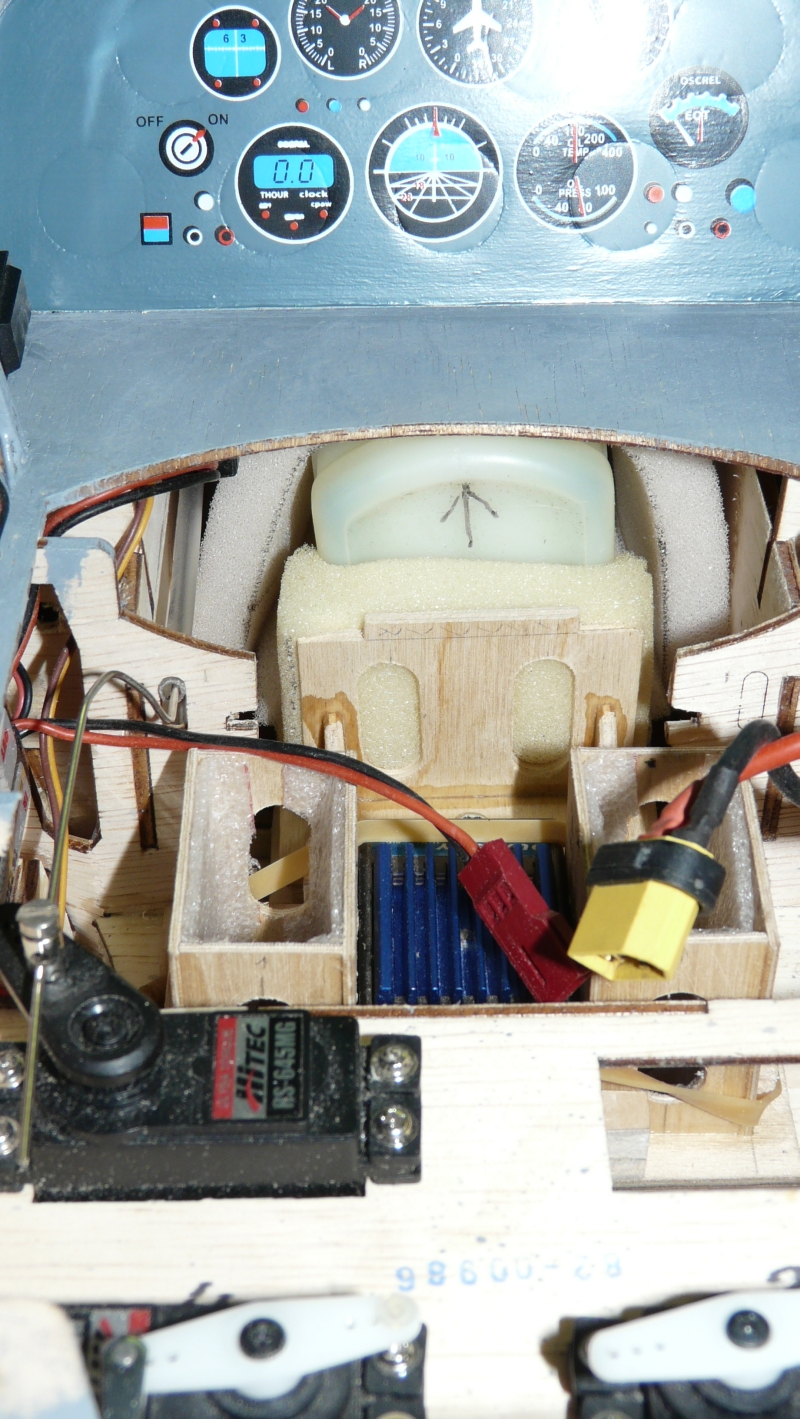

Idąc za radą kolegi wymontowałem zbiornik paliwa z modelu owinąłem gąbką 1cm i zamocowałem w modelu.
W poście wyżej widać jak zbiornik był zamocowany wcześniej. Z taką modernizacją w sobotę wykonałem trzy loty a w niedzielę cztery loty. Bez najmniejszych problemów. Silnik gra jak "dzwon".
Co jeszcze ciekawe to jeszcze przed tą ostatnią regulacją,  w locie odkręcił się tłumik, ta ruchoma część. Na szczęście spadła na lotnisko i nie zgubiłem długiej śruby łączącej obie części tłumika. Znikł tylko O-ring który uszczelniał styk obu części, ale że jest typowy więc nie jest to żaden problem.  Byłem bardzo zaskoczony wyglądem wnętrza tłumika. Było czarne od nagaru. Natomiast teraz po tych siedmiu lotach wnętrze wygląda tak, dodam że nie było wycierane do zdjęcia.
W dwóch pozostałych modelach Bird Dog z RCGF-em 10 i Yakiem 54 z DLE 20 również zamocowałem zbiornik poprzez gąbkę.

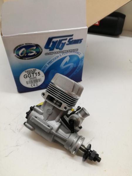

I tu masz rację. Mając GT15 (świeca CM6) wystarczy na aliexpresie zakupić redukcję    https://pl.aliexpress.com/item/Spark-Plug-Adapter-Tuleja-RCEXL-Miedzi-akcesoria-CM-6-Konwersji-dla-RC-Samolot-10mm-do-1/32886493474.html?spm=a2g17.search0104.3.2.77ef16a28h1qa5&ws_ab_test=searchweb0_0%2Csearchweb201602_5_10065_10068_319_5735015_317_5734915_10696_5729415_10924_453_10084_454_10083_10618_10920_10921_10304_10922_10307_10820_10301_10821_537_536_5730515_10843_10059_10884_10887_100031_5735215_321_322_10103_5735115%2Csearchweb201603_51%2CppcSwitch_0&algo_pvid=c39962dd-22c1-4b07-987e-b5821a7671a7&algo_expid=c39962dd-22c1-4b07-987e-b5821a7671a7-0
i mamy GGT15 :)
Dwa w jednym, ponieważ wszystkie pozostałe zespoły w obu silnikach są takie same !
