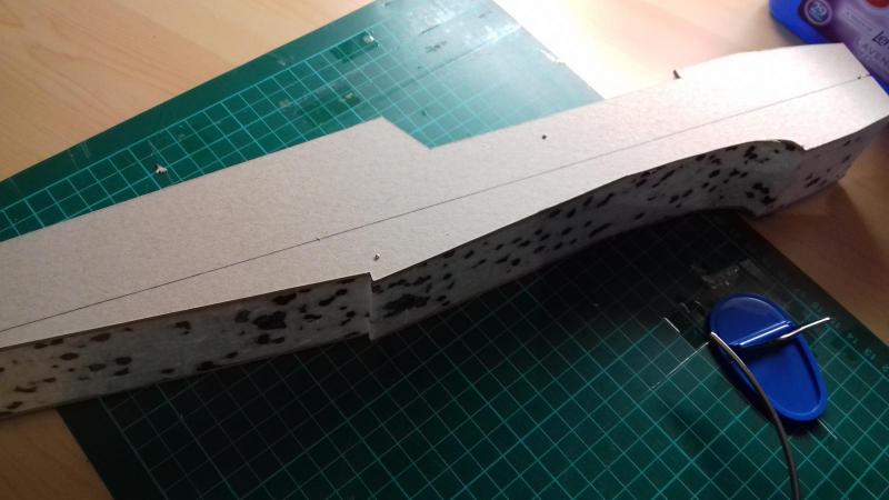

Kolejna polska konstrukcja w moim hangarze.
Tym razem zdecydowałem się na LWD Zuch 2, uroczy polski samolot z lat powojennych (1948) projektu inż. Tadeusza Sołtyka. Właściwie modyfikacja poprzedniego projektu Junak.
Maszyna na swój sposób ładna. (są gusta i gusta :-).
Model wykonam jako piankolot, dużym handicapem jest tu zastosowanie skrzydeł z PZL 50"Jastrząb".
Jastrząb to był bardzo fajny model który niestety uległ poważnemu rozbiciu ale o dziwo ocalały skrzydła i te po drobnych zmianach i przemalowaniu będą nosić Zucha.
Planowane malowanie:

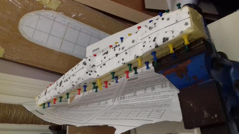

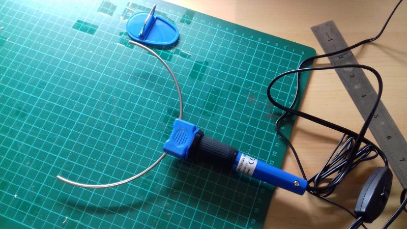

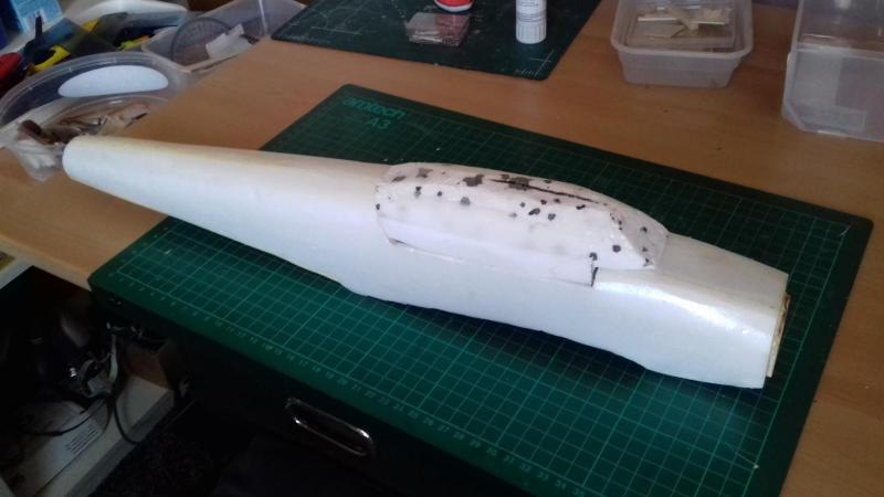

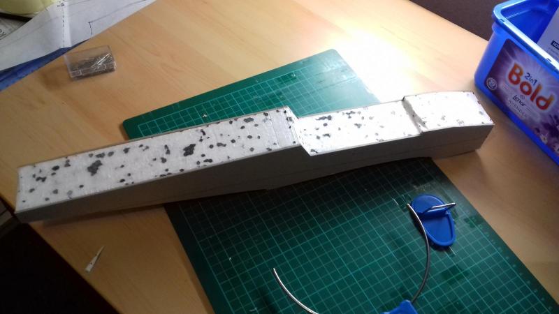

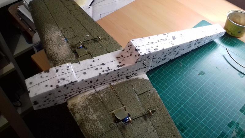

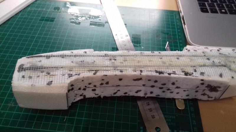

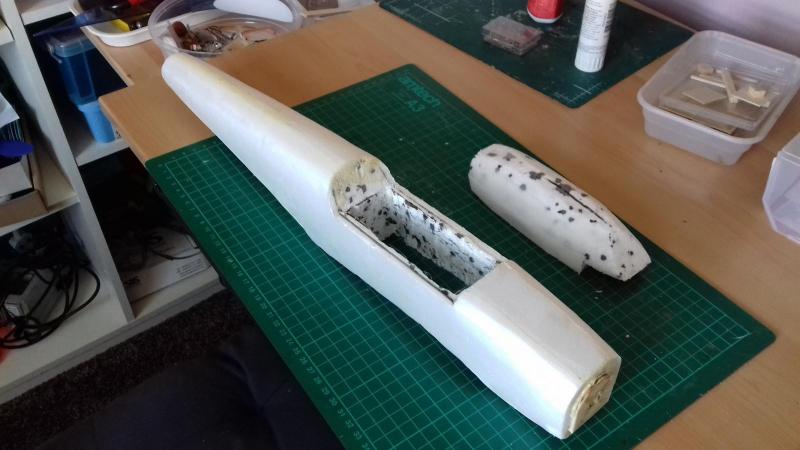

Kadłub powstał poprzez wycięcie bloku ze styropianu o grubości mniejszej o grubość poszycia (6mm). Wycinałem w/g kartonowych szablonów przy pomocy drutu oporowego.
Blok wzmocniłem prętami węglowymi i siatką budowlaną.
Następnie został oklejony poszyciem z depronu 6mm i oszlifowany.

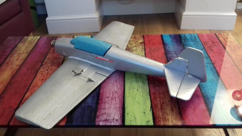

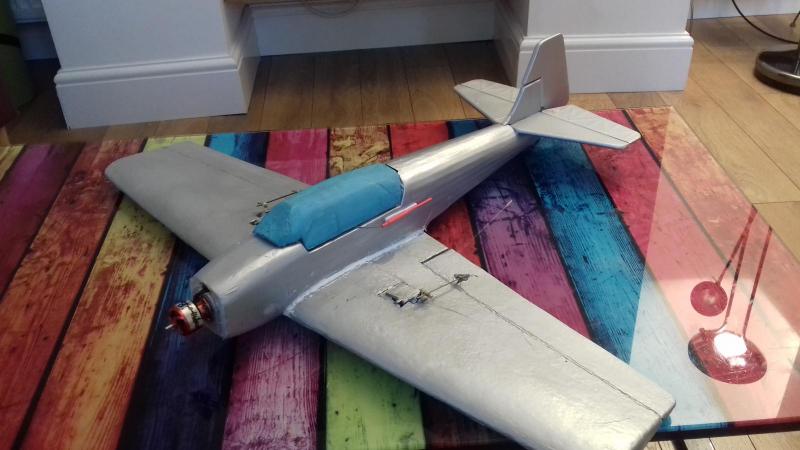

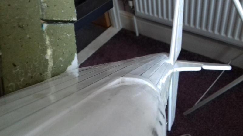

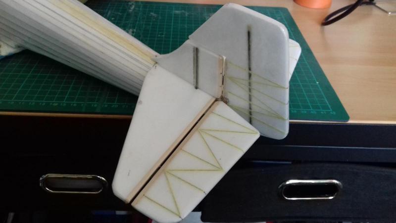

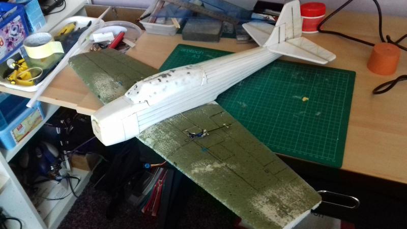

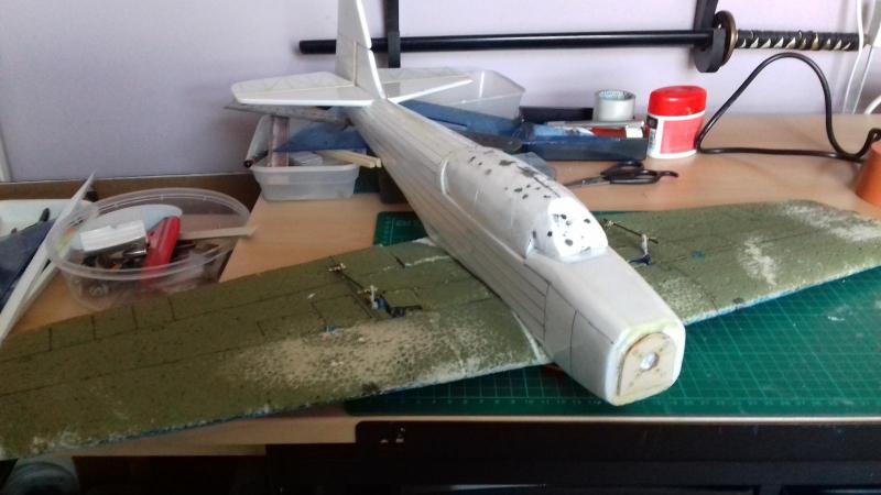

Napisano 18 maj 2018 - 08:09
Mały update.
Czy ktoś wie jak usunąć starą farbę ze skrzydeł? Emalia ścienna. Jak na razie to szlifowanie lub oklejenie folią i malowanie.
Kadłub oklejony folią którą chyba można malować (zobaczymy). Stery - podklejone atrapy żeber, Kadłub wyszlifowany w imitację konstrukcji płóciennej. Słabo to widać na zdjęciach.
Przymiarka całości jeszcze bez maski silnika.

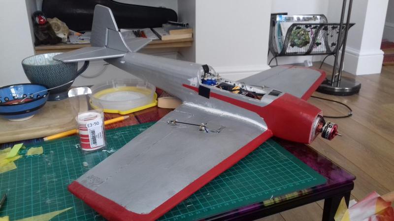

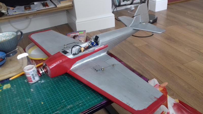

Napisano 08 czerwiec 2018 - 20:41
Czasami znalezienie chwili na hobby graniczy z cudem a gdy już się uda to zakres prac nie ma końca.
Bieżące naprawy po ostatnich kraksach aktualnie używanych samolotów zajmują dużo czasu i mało zostaje na budowę kolejnych jak do tego jeszcze dodałem wyjazd na urlop i po powrocie rozpoczęcie malowania pokoi to już w ogóle. A gdzie czas na budowę Jaka 17W? Chyba dopiero jak skończę Zucha.
Zuch wygląda jak na zdjęciach. Jest już w pełni wyposażony, czeka na maskę silnika i czerwony kolor oraz detale.
Właściwie jest już prawie gotowy do oblotu. Jeszcze tylko wyważanie i może lecieć. Tylko znajdę czas... :-)
BTW lekki nie będzie, już ma 390g z pakietem a jeszcze przytyje.

  • Imię:Wiesław
Napisano 12 czerwiec 2018 - 12:19
Troszeczkę się rano nudziłem więc Zuch dostał malowanie. Niestety taśma maskująca zerwała w paru miejscach srebrną farbę z folii i nie obędzie się bez poprawek.
