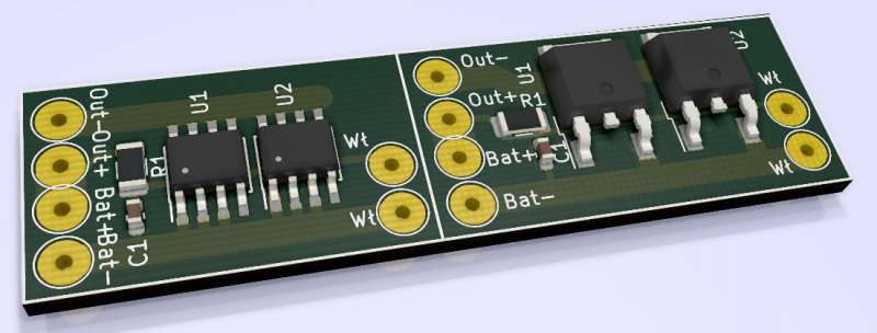

oki188 Opublikowano 7 Lutego 2019 Autor Udostępnij Opublikowano 7 Lutego 2019 Cześć. W dniu wczorajszym otrzymałem zamówione PCB. Wymiary płytek: wersja na układy SO-8 (26.2mm X16.3mm), wersja na układy TO-252 (30.3mm X16.3mm). Przystąpiłem do budowy pierwszych włączników i ich testów. Wykonałem trzy wersje na różnych mosfetach i każda została poddana identycznej próbie. Waga gotowych układów jest tak niska że waga kuchenna niestety mi tego nie zważy. Do testów wykorzystałem: żarówki H4 do generowania obciążenia, BEC 10A 6V Castle Creation, pakiet Li-po 12.6V. Każdy testowany układ podłączany był w następujących konfiguracjach. Li-po 12.6v ----> włącznik ----> BEC ---->amperomierz ----> obciążenie 10A Li-po + BEC 6V ----> włącznik ----> amperomierz ----> obciążenie 10A Układy na testach testach spisywały się znakomicie, spadki napięcia są minimalne na poziomie 0,15V przy pełnym 10A obciążeniu. Przy okazji przekonałem się że pojedyncze wtyczki serw nie są w stanie puścić więcej niż 10A powyżej tego progu normalnie się zaczęły topić. Ogólne parametry "Elektronicznego włącznika" Napięcie na wejściu : 3,5 - 14 V Prąd ciągły: 10A Prąd w impulsie: do 12A Pobór prądu w trybie "wyłączony": 30µA 1 Odnośnik do komentarza Udostępnij na innych stronach Więcej opcji udostępniania...

oki188 Opublikowano 26 Lutego 2019 Autor Udostępnij Opublikowano 26 Lutego 2019 Cześć. Marku jak najbardziej pojedynczy układ wytrzyma nawet 150A ale nie prądu ciągłego tylko w pracy impulsowej. Budowa wyłącznika pracującego impulsowo jest możliwa ale w trybie "wyłączony" będzie pobierał więcej prądu co jest dla projektu niedopuszczalne. Wracając do maksymalnych prądów. Z testów jakie wykonałem ostatnio na układach w obudowach TO- 252, TO-220, SO-8 wychodzi 5A prądu ciągłego 6A w impulsie na jedną sztukę. Powyżej tego progu układy zaczynają się grzać. Dlatego tak ważne jest przestrzeganie tego parametru. Ponieważ wiele osób pytało mnie o możliwości zwiększenia prądu wyłączania owszem można zwiększyć stosując wielokrotność układów połączonych równolegle. Wówczas rozłożymy sobie prądy na poszczególne układy (jak w regulatorach 3F gdzie ich moc zależy właśnie od ilości układów). Powstała zatem koncepcja zbudowania wyłącznika w wersji 10A i 20A. Płytki miały by wymiary około : 10A - 31x16mm, 20A - 46x16mm. Zostały odsunięte piny minusów by nie było wszystko przy sobie. Maksymalna średnica przewodu przyłączeniowego 1.25mm2 co odpowiada 16AWG. Pierwsze płytki powinny pojawić się dopiero w Maju. Rev. 2.0 1 Odnośnik do komentarza Udostępnij na innych stronach Więcej opcji udostępniania...
Marek_Spy Opublikowano 26 Lutego 2019 Udostępnij Opublikowano 26 Lutego 2019 Za to czy się grzeją odpowiada ich oporność wewnętrzna. Oczywiście ze są przeznaczone do pracy w PWM a stosujesz radiatory ? a do jakiej temperatury się grzeją ? Nie to że cie krytykuje jak pisałem wiele tat temu robiłem i na kanale N i na kanale P i zasilając np. Madmana z 5 serwami z akumulatorów 4x nicd czy mh nie byłe żadnego kłopotu, możesz zrobić druk dwustronny będą mniejsze . Pomysł jest dobry i na pewno zmniejsza szanse na awarie zasilania w porównaniu do wyłącznika mechanicznego Odnośnik do komentarza Udostępnij na innych stronach Więcej opcji udostępniania...
oki188 Opublikowano 26 Lutego 2019 Autor Udostępnij Opublikowano 26 Lutego 2019 Projekt nie przewidywał stosowania radiatora który oczywiście można zastosować od spodu, lecz uważam to za zbyteczność. Temperatura układu przy pełnym 10A po 3 minutach od włączenia układu wyniosła 29.5 - 30 stopni co uważam za bardzo niską. Przy zwiększeniu stałego prądu do 12A (Max dopuszczalna jaką zalecam) wzrosła do 35 stopni. Natomiast 15A stałego obciążenia rozgrzało układy do około 80 stopni co jest według mnie za dużą temperaturą. Co do stosowania druku dwustronnego to owszem rozmyślam nad tym. Za wszelką krytykę bardzo dziękuje napędza mnie ona do udoskonalania projektu. Odnośnik do komentarza Udostępnij na innych stronach Więcej opcji udostępniania...
