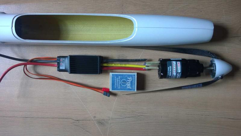

Jak złożę model do kupy to wtedy się okaże co robić dalej. Nie chcę wkładać ołowiu w tyłek, więc być może przytnę trochę dzioba Liczyłem się z tym od początku, wiedziałem, że silnik powinien ważyć ok. 250g i regiel też powinien być lżejszy. Czas pokaże. Na razie bawię się w pseudo programowanie Robiłem dziś próby z programowaniem regla (tu podziękowania dla kolegów, którzy pomogli mi prawidłowo podłączyć regiel do Jeti BOX mini). Opcji do ustawienia jest od groma, a ja nawet nie wiem do czego służy większość z nich ... no czarna magia powiem Wam Ustawiłem: Timing 8st. (8-12), przekładnię 1:6,7, liczbę pól 4, częstotliwość 8kHz (8-12) (tak pisze instrukcja od silnika)- reszty nie ruszałem. Co sądzicie o takich ustawieniach?

Prace posuwają się zgodnie z planem czyli ... tak jak napisałem w pierwszym słowie pierwszego postu tego wątku "Powoli" Ostatnio lutowałem "goldy". Starałem się to zrobić z należytą starannością, gdyż prądy zapowiadają się znaczne. Zważyłem napęd: - Jeti Phasor Race 2026/3600 - 304g (z goldami), - Jeti Mezon 165 OPTO Lite - 146 (również już z goldami). Trochę ważą te graty Z tego co już widzę całość wyjdzie mi ok. 2864g. I to jest chyba dobra wiadomość. Jak mi się uda to jeszcze dziś zamontuję napęd, a w następnych dniach poeksperymentuję z pakietami. Pomierzę prądy i sprawdzę spadki napięcia. Ciągu mierzył nie będę bo raz, nie wiem jak to zrobić, a dwa nie wiem czy do czegoś ta wiedza będzie mi potrzebna. Sprawdzę w rękach czy ciągnie należycie. EDIT: Troszkę się pośpieszyłem z tym planowaniem. Najpierw muszę zaprogramować regiel. Niestety jeszcze nie wiem jak to zrobić więc muszę się tego nauczyć. A to może trochę potrwać

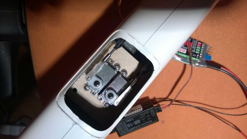

Dopiero teraz zaczynam sobie zdawać sprawę z tego co zrobiłem i pewnie też nie do końca Jednak nie mam zamiaru wymięknąć ... powoli go złożę ... Zająłem się ramkami do serw. Te z HK są o 1mm za niskie więc zrobiłem sklejkowe podkładki. Zrobiłem też wstępne przymiarki i wyznaczyłem linie prostopadłe dla łatwiejszego wklejania ramek w skrzydła. W weekend już raczej mi się nie uda ich powklejać.

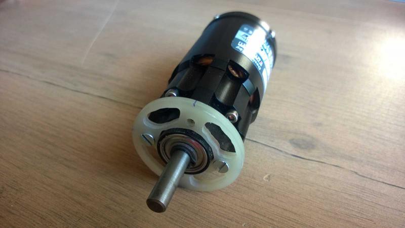

Wreszcie dotarł do mnie napęd ... aż klęknąłem Kolejny raz przekonuję się, że mało w życiu widziałem. Przygotowana wcześniej wręga silnikowa powędrowała do kosza. Przez weekend wyrzeźbię nową

Coś tam powoli dłubię Wkleiłem półkę, zamontowałem serwa i uruchomiłem V-kę. Żeby zbliżyć się do ustawień zalecanych przez producenta musiałem dać 50% DUAL-a. Zastanawiam się czy przypadkiem nie zbliżyć się jeszcze na orczyku bliżej osi serwa. Prześpię się z tym tematem i jutro podejmę decyzję.
