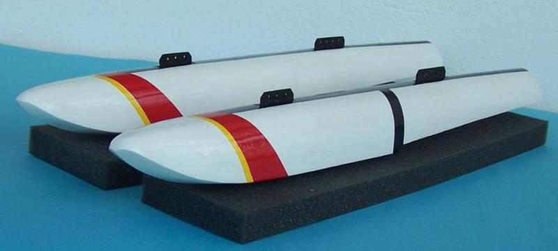

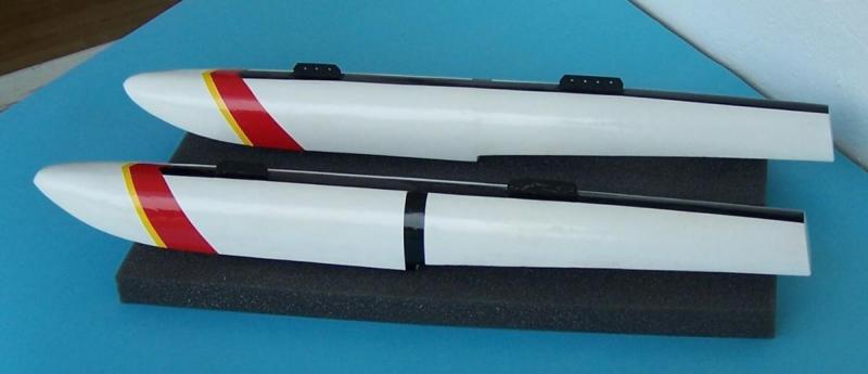

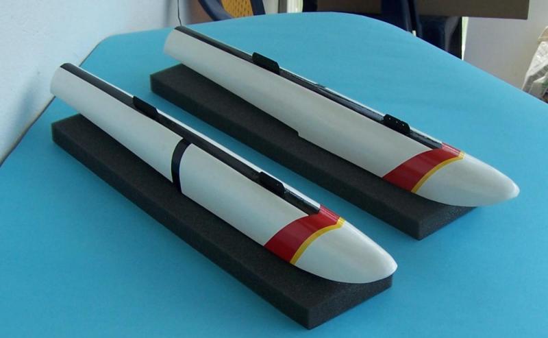

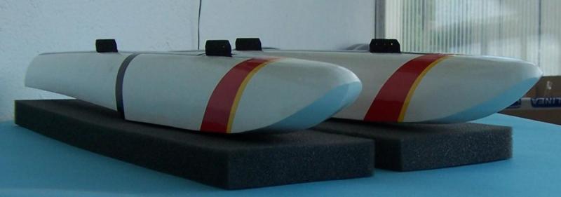

Witam Pływaki gotowe do założenia na model lub chyba lepiej model można postawić na pływaki . Pływaki gotowe połączone poprzeczką . Pod model o wyporności około 1500 – 1800 gram . I jeszcze cała gromadka dwa komplety w całej okazałości . Pływaki z zielonym kółkiem na dziobie wykonane są ze styropianu a z niebieskim ze styroduru . Technologia wykonania była dokładnie opisana . Pływaki różnią się tylko wagą i tym że w styropianowych część denna jest oklejona dwa razy papierem . Chciałem zwiększyć ich sztywność . Oczywiście różnią się też wagą . Teraz czas na podsumowanie wagi poszczególnych pływaków . 1 . Wycięte surowe Styrodur część przednia..- 29,38 grama.....i......29,42 grama część tylnia..... - 22,95 grama.....i.....23,10 grama rurka usztywniająca.....36,88 grama Styropian część przednia...13,74 grama........i.........13,03 grama część tylnia........9,83 grama........i...........9,74 grama rurka usztywniająca .....36,88 grama Co daje średnią wagę pojedynczego pływaka ; Styrodur = 89.30 grama Styropian = 60.50 grama Po oklejeniu papierem Styrodur = 128,20 grama Styropian = 102,40 grama Po szpachlowany , pomalowany i oklejony folią ozdobną Styrodur =146.80 grama Styropian = 118,30 grama Są to średnie wagi brane z dwu pływaków . Gotowy kąplet do założenia na model waży następująco ; Styrodur = 293,92 grama Styropian = 236,62 grama Daje to na kąp lecie różnice w wadze 57,3 grama na korzyść styropianu . Ale styrodur jest sztywniejszy i bardziej wytrzymały . Do tego przy pływakach z styroduru można pozostać przy oklejeniu folią co w zupełności wystarczy , natomiast styropianowy byłby za wiotki . Wymieniając rurkę aluminiową na węglową można też zaoszczędzić parę gram . Na zakończenie jeszcze raz dwa komplety . W dalszej części będę opierał się tylko na komplecie wykonanym z styroduru . Komplet styropianowy zrobiłem był tylko po to żeby wykonać porównanie obydwu . Kąplet styropianowy jest przeznaczony na sprzedaż . W następnym poście będzie już połączenie pływaków styrodurowych z modelem samolotu . Joker
Witam Tym razem krótko . Pływaki oklejone jedną warstwą papieru takiego do drukarek 80 gram / m 2 . Oklejałem na zakładkę ( większa wytrzymałość pływaka na skręcanie i zginanie ) . Po oklejeniu pływaki mają następującą wagę ; Styrodur - 128,04 i 127,57 grama Styropian - 98,92 i 98,29 grama I znowu styropianowe są lżejsze . Ale to się zmieni , bo od spodu musze okleić je drugą warstwą papieru .Po prostu styropian jest miększy i przez to bardziej podatny na wygięcia ( uderzenia o wodę ) .Do tego powierzchnia papieru po oklejeniu styroduru jest dużo gładsza co wymaga mniej szpachlówki . Tak ze na tym etapie już widać że styrodurowe będą leprze zwłaszcza przy oklejaniu folią . Myślę że będę musiał zrobić jeszcze jeden komplet oklejany folią i wtedy dopiero porównać wszystkie . Teraz musze jeszcze styrodurowe pływaki po szpachlować a styropianowe okleić spód i po szpachlować . Miłego Joker

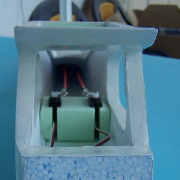

Niestety poprzednio zrobione i opisane pływaki zostały sprzedane , jestem zmuszony zrobić nowe . Ponieważ poprzednie moim zdaniem miały trochę za słabe węzły do połączeń z kadłubem modelu postanowiłem je wzmocnić . Zostały wykonane z płyty poliestrowej FR-4 o grubości 1,0 mm . Identyczne jak do montażu układów elektronicznych tylko bez miedzi .Natomiast sam pływak wykonany jest z twardego styroduru w blokach o grubości 100 mm . Jest to styrodur produkcji angielskiej do ociepleń fundamentów i nie ma nic wspólnego z płytami pod panele podłogowe . wytrzymałość jego jest zbliżona do wytrzymałości balsy . Jednocześnie korzystając z okazji postanowiłem zrobić dokładną analizę wagi pomiędzy pływakiem ze styropianu a styroduru przyjmując że oba pływaki są wewnątrz pełne mają te same wymiary i są identycznie wykańczane . Ważenie odbywa się na wadze z dokładnością do 0,01 grama . Wobedz powyższego musze wykonać dwa komplety pływaków . A więc do roboty . Przyjąłem następujące wymiary pływaków ; Długość całkowita - 600 mm Długość do redanu - 300 mm Pozostałe wymiary . Na czerwono uskok redanu . Tył ścięty do lini wody pod kątem lekko podniesiony , pokład prosty , dziób lekko zaokrąglony . Bloki styroduru 100 mm . z wyciętymi pływakami . I wycięte pływaki wraz z rurką stabilizującą alu . Pływaki z przykładowym kawałkiem styroduru czyli podkład pod panele . Porównanie dzioba z styroduru i styropianu . A tu dwa komplety w pełnej krasie . I teraz waga poszczególnych części pływaków oczywiście w gramach , podana waga lewe i prawe ; tak wyglądają zrobione węzły do mocowania z kadłubem z płyty laminowanej Sklejone i obrobione pływaki , gotowe do oklejenia papierem lub folią . Jak widać różnica w wadze jest na korzyść styropianu . Ale styrodur daje większą wytrzymałość i gładkość powierzchni lepiej obrabia się papierem ściernym . Ja będę oklejał oba papierem i malował farbą .Tu przykład początku oklejania . Dziękuje za chwile uwagi . Joker

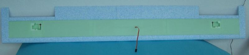

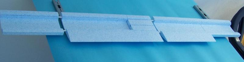

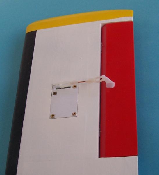

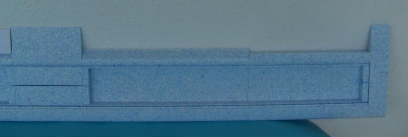

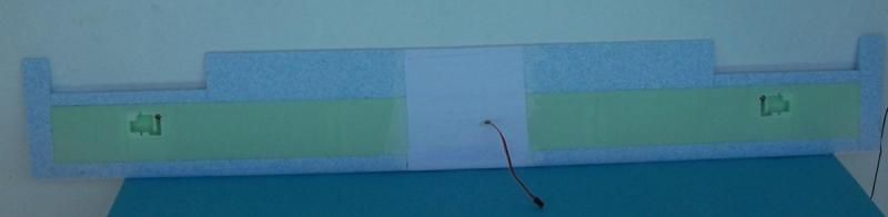

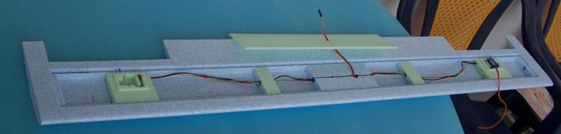

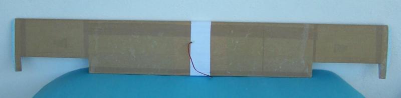

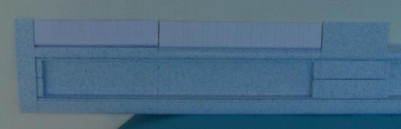

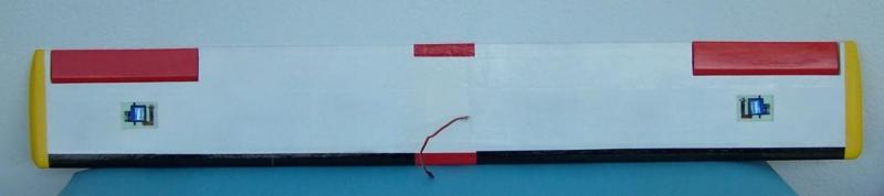

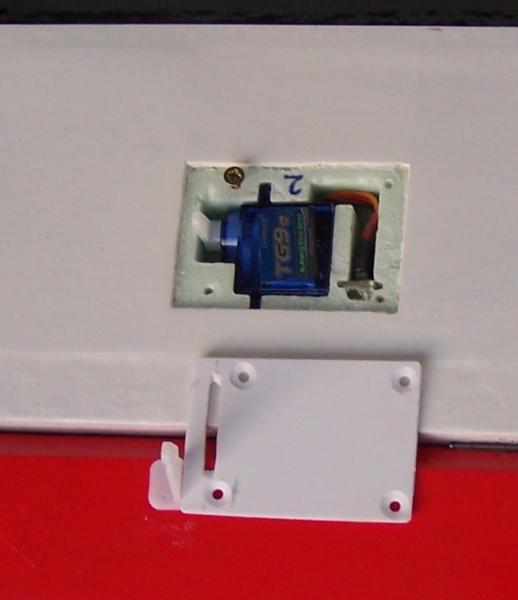

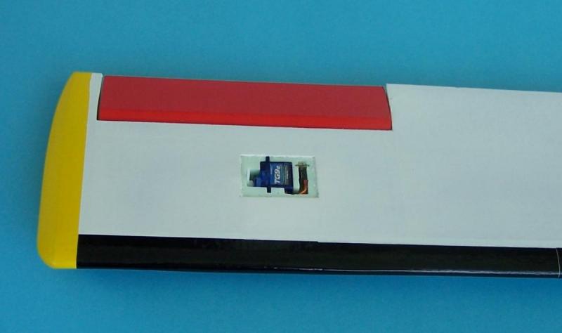

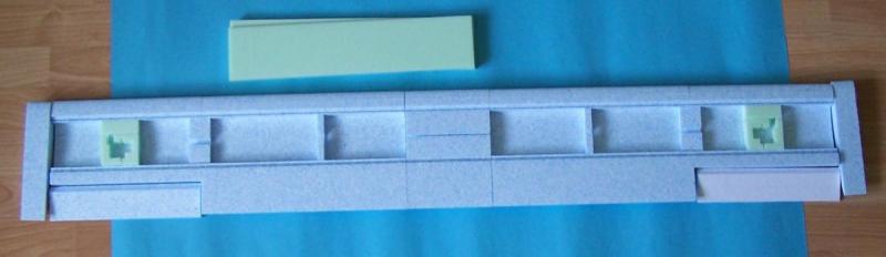

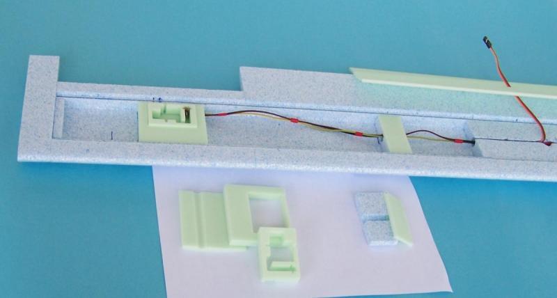

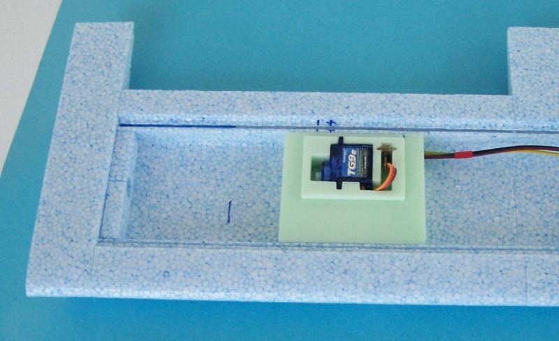

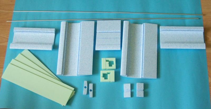

Niestety pływaczki do warmiaka zostały sprzedane . Robię nowe tym razem ze styroduru i trochę większe . Zapraszam na relacje . Natomiast tu zakończyłem prace przy skrzydle . Zrobiłem popychacze pomiędzy serwa a lotki , oraz osłony serwa . Osłony serwa są przykręcane ( szybki dostęp do mechanizmu ) . Chciałbym podzielić się moim patentem na gniazda śrub . Po dopasowaniu pokrywek delikatnie wkręcam wkręty do drewna i następnie je demontuje . Po zdjęciu pokryw same gwinty wkrętów smaruje woskową lub zwykłą pastą do podłóg . Bardzo delikatnie tak jak formy przy laminowaniu .Następnie w otwory po wykręconych wkrętach zapuszczam klej polimerowy do styropianu . Po jakieś godzince delikatnie wkręcam same wkręty . Na drugi dzień ,po zaschnięciu kleju mamy styrodur ‘’ nagwintowany ‘’ . Zapewniam że połączenie jest mocne ( oczywiście na potrzeby pokrywki ) ale oto chodziło . Tak że skrzydło jest gotowe i czeka na resztę modelu . Miłego przy przeglądaniu tego postu Joker -

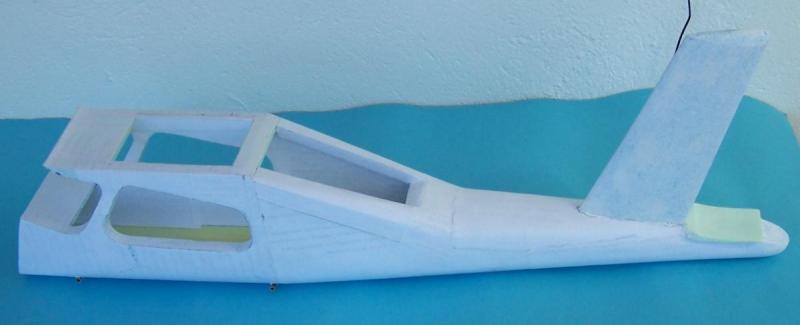

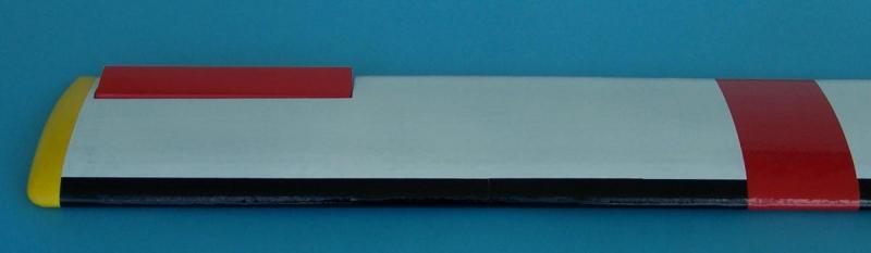

Prace powoli naprzód . Trochę przy kadłubie i trochę przy skrzydle . Malowałem farbą CRAFTS SPRAJ . Jest do kupienia w sklepach z farbami , tania 13,0 zł za 400 ml . Kryje bardzo ładnie jest wydajna . Trochę ‘’ wyżera ‘’ styropian ale ponieważ całość pokryłem papierem to nie na to znaczenia . Farba ta wiąże bardzo mocno z papierem i dodatkowo usztywnia poszycie . Następnie z pasków folii nakleiłem ozdobne paski . Mój samolocik będzie w kolorze białym z wykończeniem czerwonym i żółto czarnymi akcentami . Całość jest malowana farbą w spreju , Natomiast centropłat i krawędź natarcia oklejona folią .Cały model będzie w tej kolorystyce . Skrzydło wyszło sztywne i mocne a reszta okaże się przy lataniu . Serwomechanizmy są mocowane na wcisk i dodatkowo podparte klapką z płytki HIPS mocowaną na wkręty .To w zupełności wystarczy . Teraz zabrałem się za drugie skrzydło . Jest przy nim więcej pracy bo poza lotkami posiada klapy i oświetlenie na końcówkach .W skrzydle będą cztery serwa i okablowanie na oświetlenie .Skrzydło od poprzedniego różni się od pierwszego częścią przy kadłubową 9 mocowanie klap 0 a co za tym idzie dodatkowymi elementami mocowania serwa , Natomiast przy kadłubie zamocowałem serwa steru wysokości i kierunku , oraz popychacze . Mogę się pochwalić że Warmiaczek otrzymał kalosze wyglądają tak ; Opis ich budowy jest tu ; http://www.rcclub.eu/viewtopic.php?f=14&t=5778 Tak że mogę teraz pomyśleć o mocowaniu pływaków z kadłubem Pozdrowienia dla wszystkich których nie znudziła moja relacja . Joker -

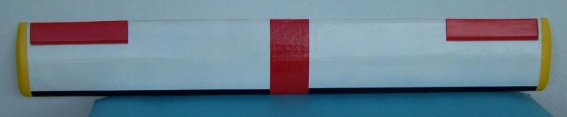

Nareszcie malowanie skończone . Malowałem farbą CRAFTS SPRAJ . Jest do kupienia w sklepach z farbami , tania 13,0 zł za 400 ml . Kryje bardzo ładnie jest wydajna . Trochę ‘’ wyżera ‘’ styropian ale ponieważ całość pokryłem papierem to nie na to znaczenia . Farba ta wiąże bardzo mocno z papierem i dodatkowo usztywnia poszycie . Następnie z pasków folii nakleiłem ozdobne paski . Ponieważ mój samolocik będzie w kolorze białym z wykończeniem czerwonym i żółto czarnymi akcentami , tak też wykończyłem pływaki . http://pfmrc.eu/inde...et-lubi-plywac/ Kolorem czarnym malowany chodnik pod nogi , w oryginale nieraz wykonany z gumy lub innego materiału anty poślizgowego . Pływaczki gotowe do montażu w samolocie . Ponieważ mocowanie z samolotem jest trochę inne w każdym modelu , tak że to omówię już przy budowie modelu . Pływaki w tym stanie ważą ; 85,8 grama i 86 gramów , jako gotowe do założenia w modelu . Natomiast tutaj opisze zmagania z pływakami pod skrzydłowymi do łodzi latającej .Budowę jej opisuje tutaj . http://www.rcclub.eu...php?f=14&t=5414 Na zdjęciu pływaczki pod skrzydłowe zrobione wcześniej do innego modelu , moje opisze w następnym poście . Pozdrowienia Joker .

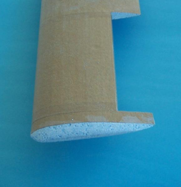

Używam wikolu z supermarketu Praktiker nię pamiętam nazwy , będe w sklepie to podam . W tej chwili mam z Olsztyńskiej mjejscowej firmy . Jest dużo tańszy i też dobry . Wikol występuje w dwu odmianach , do klejenia książek introligatorski i drewna stolarski . Dla nas tylko ten drugi . Rozcieńczam go wodą 1 / 3 kleju 2 / 3 wody , po rozmieszaniu zostawjam na dwa dni żeby się przegryzł . Joker -

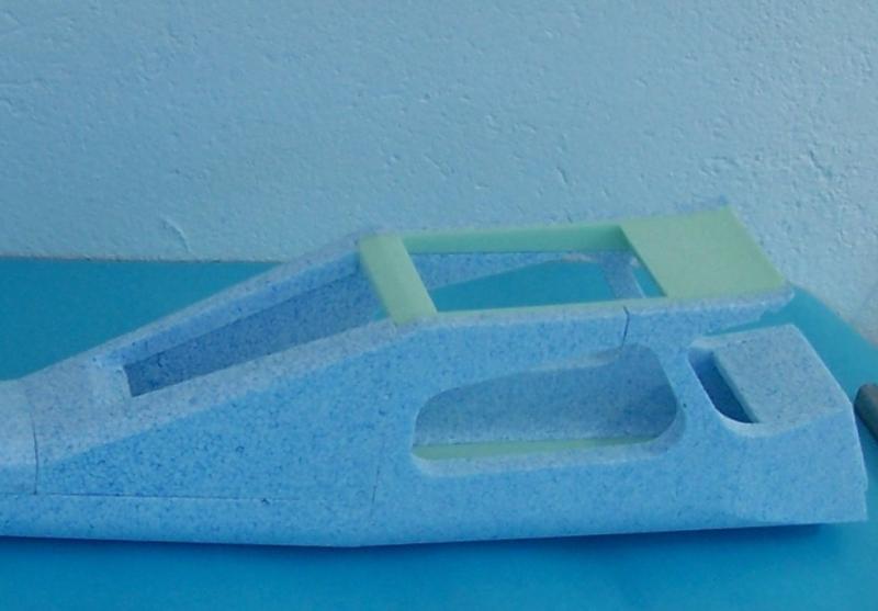

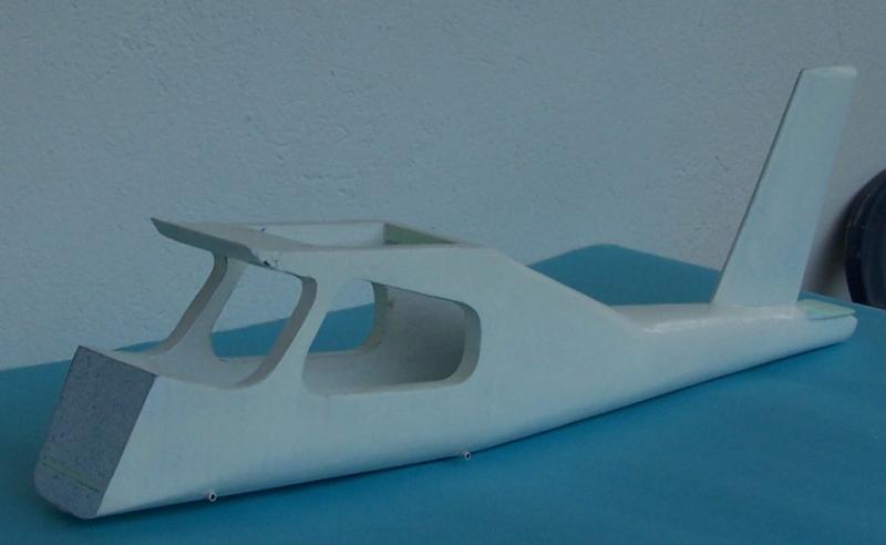

Tak jak pisałem w poprzednim poście kadłub po oklejeniu jest sztywny i mocny czas go po szpachlować i pomalować . Oklejałem na wikol metodą wiele razy opisywaną . Po oklejeniu całość jeszcze raz została posmarowana obficie klejem . Otrzymałem kadłub bardzo mocny i sztywny . Przetarcie papierem ściernym jest dość uciążliwe . Powierzchnia jest szklista i twarda , bardzo ciężko się obrabia papierem ściernym . Jest to wygodne przy szpachlowaniu , można spokojnie usuwać nadmiar szpachlówki bez obawy uszkodzenia kadłuba . Parę słów o szpachlowaniu . Używam szpachlówek budowlanych ( zapraw do gładzi szpachlowych ) na bazie akrylu . Taka szpachlówka jest po zaschnięciu często bardzo twarda . Mam sprawdzony patent na wykonanie szpachlówki o żądanej twardości . Szpachlówkę po rozcięcięczeniu wodą mieszam z talkiem ( do kupienia w aptece ) . Czym więcej talku tym szpachlówka miększa , woda zapewnia tylko gęstość . Szpachlówka mimo że ma dużo mniejszą twardość pozostaje bardzo elastyczna . Jest to metoda sprawdzona i pewna , wymaga tylko doświadczalnie dobrać ilość wody szpachli i talku . Pozostało tylko malowanie . Na razie na biało bo nie wiem jaki będzie kolor mego samolotu . Czas zabrać się za skrzydła . Po sklejeniu wyciętych części i wklejeniu rurek aluminiowych średnicy 6 mm . wyglądają tak Skrzydło w tej postaci waży 170,1 gram w tym rurki aluminiowe dwie sztuki 86,7 grama . Skrzydło jest wewnątrz puste . Od spodu zaklejone twardym styrodurem co zwiększa znacznie wytrzymałość skrzydła . Wewnątrz skrzydła umieszczone są gniazda serwomechanizmów dodatkowe wzmocnienia konstrukcyjne oraz przewody elektryczne do podpięcia serw . Na fotografii widać wyraźnie zmontowane wnętrze skrzydła jak i poszczególne części wnętrza . Wewnątrz są umieszczone przewody elektryczne do połączenia serw zakończone gniazdami wtyku do serwa . na zewnątrz wyprowadziłem tylko pojedynczy przewód do odbiornika .Po zaklejeniu spodu skrzydła , utworzyły się w gniazdach wgłębienia które puzniej będą zamaskowane klapami . Całe skrzydło zostało oklejone papierem .Część centralna aż poza obrys kadłuba papierem kserograficznym . Następnie pozostała część skrzydła , okleiłem szarym papierem pakowym. Ważne żeby prążki widoczne na papierze były ułożone wzdłuż skrzydła a strona błyszcząca na zewnątrz . Ten sposób oklejenia miał na celu dodatkowe wzmocnienie centropłatu . Ponieważ w miejscu spotkania skrzydła z kadłubem papier tworzy dwie warstwy co dodatkowo usztywnia skrzydło . Na koniec zostało mi wyprofilowanie papierem ściernym końcówki skrzydła . Teraz całe skrzydło waży 215,1 grama . Joker -

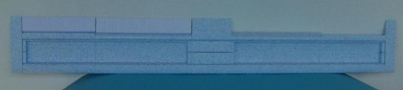

Po przeanalizowaniu moich potrzeb doszedłem do wniosku że potrzebuje pływaki o wyporności około 1500 gram . Mój model Warmiaczek ma ważyć około 950 – 1000 gram Wobec powyższego pływak nr 8 powiększyłem i tak powstał pływak nr . 9 . Ma on następujące wymiary ; Szerokość – 60 mm . Wysokość – 60 mm . Długość 580 mm . Moim zdaniem powinny zdać egzamin w samolocie . http://pfmrc.eu/inde...et-lubi-plywac/ Na zdjęciu poniżej wszystkie elementy potrzebne do wykonania kompletu pływaków ; Całość składa się z części dziobowej , rufowej , rurki aluminiowej 10 mm . lub węglowej ( jak komuś zależy na wadze ) zaślepek otworów montażowych pod rurki oraz wzmocnienia całości które jest jednocześnie węzłami do połączeń z kadłubem . W moim przypadku dałem wytrzymałe białe tworzywo , nie wiem co to jest . Można zastosować sklejkę lub płytę z włókna szklanego albo coś podobnego . Po złożeniu całość jak na zdjęciu i waży to ( w całym pości waga podawana jest dla jednej sztuki ) 68 gram . Całość została sklejona klejem polimerowym „ STYROPIAN GLUE „ klei on też doskonale sklejkę tworzywa sztuczne lak i metal do styropianu . Po sklejeniu i zaklejeniu zaślepkami otworów na rurkę , musiałem papierem ściernym obrobić dzioby pływaków . była to jedyna praca papierem ściernym , reszta pasowała bez problemu . Pływak został oklejony zwykłym papierem do drukarek ( kserograficzny ) . Dla oszczędności użyłem papieru zadrukowanego z ksera . Może być kseru lub drukarka laserowa , z atramentowej się rozmazuje wydruk . Oklejałem na małą zakładkę . Całość zaczyna wyglądać sympatycznie i jest bardzo mocne , można ewentualnie dodać drugą warstwę papieru na części dennej dziobu .Waga pływaka w tym stadium = jedna sztuka 74,5 g . druga 74,7 g . Oklejałem na wikol metodą wiele razy opisywaną . Po oklejeniu całość jeszcze raz została posmarowana obficie klejem . Otrzymałem pływak bardzo mocny i sztywny . Przetarcie papierem ściernym jest dość uciążliwe . Powierzchnia jest szklista i twarda , bardzo ciężko się obrabia papierem ściernym . Jest to wygodne przy szpachlowaniu , można spokojnie usuwać nadmiar szpachlówki bez obawy uszkodzenia pływaka . Parę słów o szpachlowaniu . Używam szpachlówek budowlanych ( zapraw do gładzi szpachlowych ) na bazie akrylu . Taka szpachlówka jest po zaschnięciu często bardzo twarda . Mam sprawdzony patent na wykonanie szpachlówki o żądanej twardości . Szpachlówkę po rozcięcięczeniu wodą mieszam z talkiem ( do kupienia w aptece ) . Czym więcej talku tym szpachlówka miększa , woda zapewnia tylko gęstość . Szpachlówka mimo że ma dużo mniejszą twardość pozostaje bardzo elastyczna . Jest to metoda sprawdzona i pewna , wymaga tylko doświadczalnie dobrać ilość wody szpachli i talku . Pozostało tylko malowanie . U mnie na biało bo nie wiem jaki będzie kolor mego samolotu . Pływak całkowicie pomalowany waży 80,3 grama . Zostało jeszcze zrobienie połączenia z kadłubem samolotu ale to pużniej , musze wytoczyć elementy jarzma . Joker

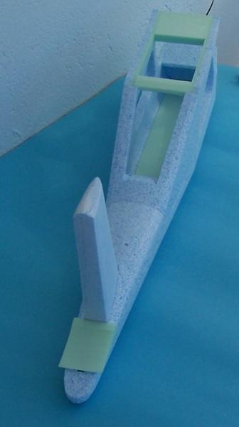

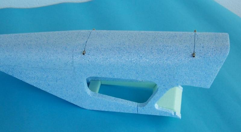

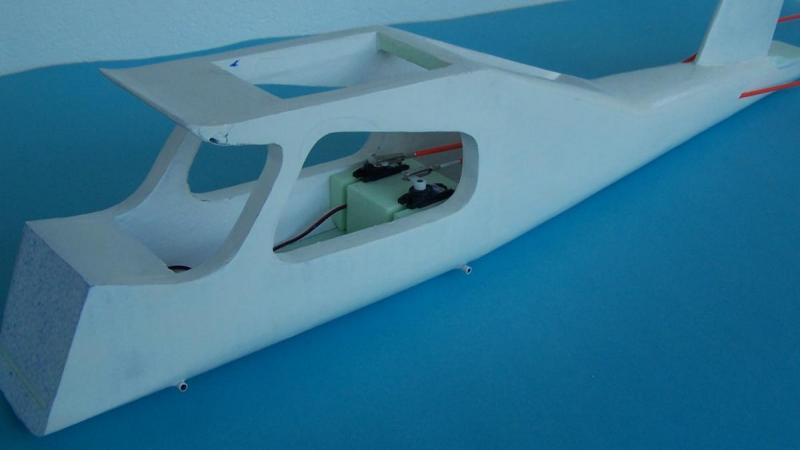

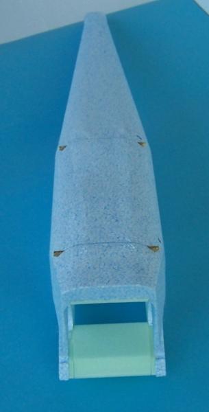

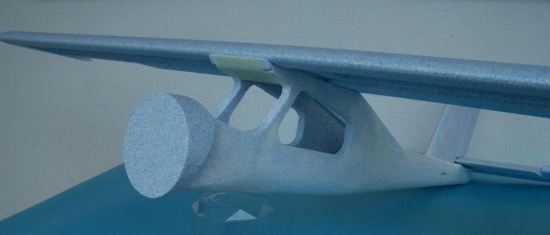

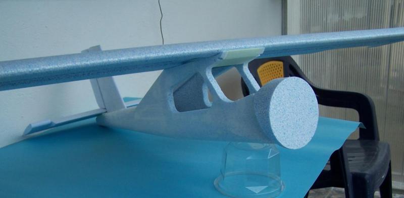

Nadeszła pora wzmocnienia kadłuba . Pierwsza czynność to wklejenie w specjalnie wykonane kanałki rurek mosiężnych 4 mm . Rurki mają rozstaw 175 mm . tyle ile wynosi rozstaw podpór pływaków . Rurki wklejone na klej polimerowy i szpara zalana całkowicie klejem . Następnie cała konstrukcja została oklejona z wewnątrz jak i wewnątrz papierem kserograficznym . Dla oszczędności użyłem papieru zadrukowanego jednostronnie , trochę się bałem czy druk nie rozmaże się ale to nie nastąpiło . Bardzo ważne jest oklejenie okien aby wzmocnić dodatkowo podparcie skrzydeł . Klejenie zrobione jest na zakładkę , co w sumie dało konstrukcje bardzo mocną i lekką . Cały kadłub w tym stanie waży 87,1 grama . Pozdrowienia Joker -

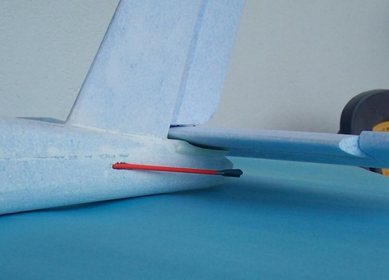

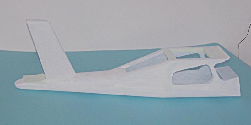

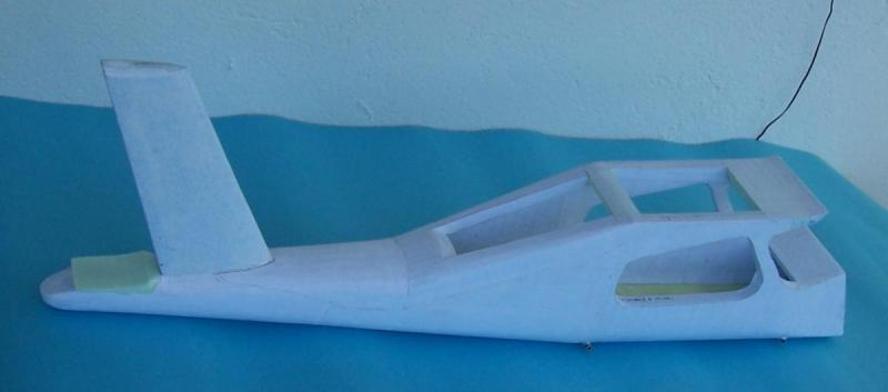

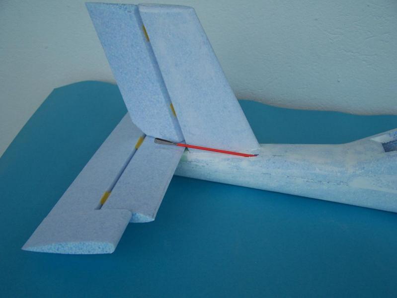

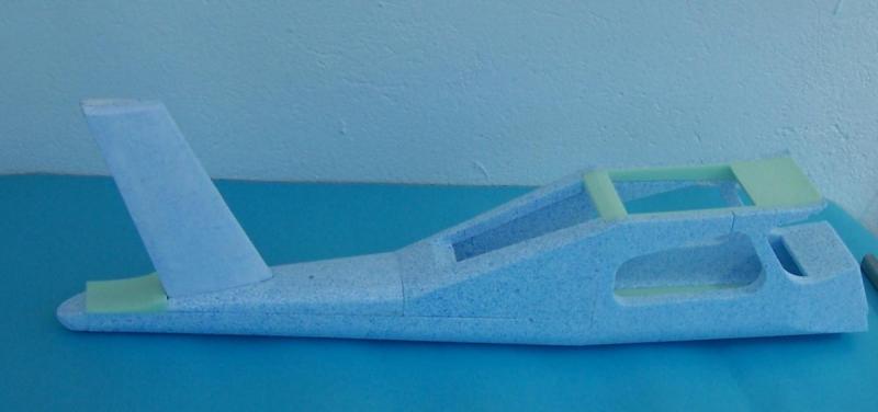

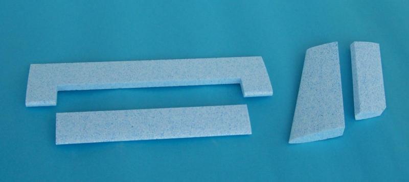

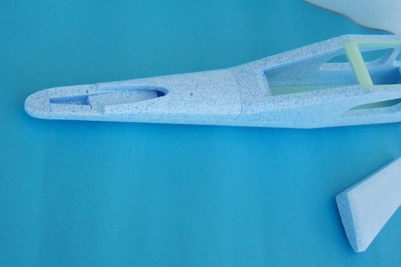

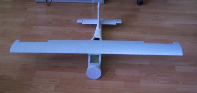

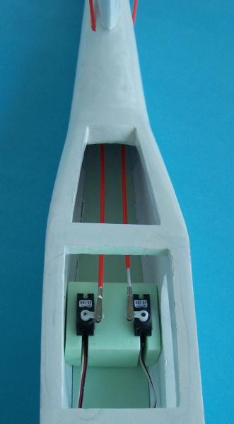

Kadłub nareszcie lekko po szpachlowany i przetarty papierkiem ściernym . Jest gotowy do oklejenia papierem . Waga kadłuba w tym stanie 53 gramy . Następną czynnością przed oklejeniem jest zrobienie otworów pod popychacze steru kierunku i wysokości . Po prowizorycznym złożeniu stateczników ( potrzebne do wytyczenia ułożenia popychaczy sterów ) wytyczyłem ich przebieg i wypaliłem otwory w Kadłubie gorącym drutem . Czynność dość stresująca , bo łatwo zniszczyć kadłub . Same serwa będą umieszczone pod tylnym oknem . Mając kadłub w tym stanie nie mogłem się oprzeć zrobieniu paru zdjęć z założonym skrzydłem . Wygląda dość twarzowo , przynajmniej moim zdaniem . Pozdrowienia Joker -
