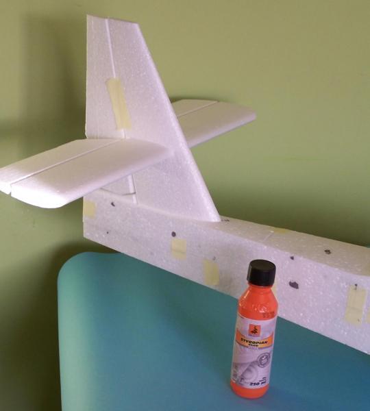

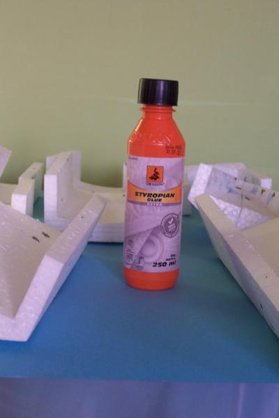

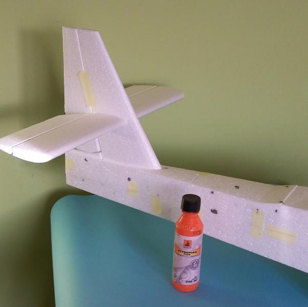

  2. Ja osobiście używam kleju styropian glu . Podaje strone producenta kleju gdze są wszystkie dane tegoż ; http://www.dragon.biz.pl/product.php?ca ... item_id=68 Podane są tam też rozpuszczalniki i masy szpachlowe . Ja rozcięczam klej spirytusem ( denaturat bezbarwny ) zwykły przebarwia styropian , no i przez chlebak nie trzeba przepuszczać przed konsumpcją . Klej jest przezroczysty dość gesty . Pełna wytrzymałość po 24 godzinach . Przy klejeniu spokojnie można spasować elementy , zaczyna wiązać dopiero po około godzinie . Spoina bardzo mocna mało elastyczna ale nie krucha , twarda dość trudna w obrubce . Bardzo wazne klej nie zwiększ swojwj obiętości . Pozdrowienia Joker
  3. Ja osobiście używam kleju styropian glu . Podaje stronę producenta kleju gdzie są wszystkie dane tegoż ; http://www.dragon.biz.pl/product.php?ca ... item_id=68 Podane są tam też rozpuszczalniki i masy szpachlowe . Ja rozcięczam klej spirytusem ( denaturat bezbarwny ) zwykły przebarwia styropian , no i przez chlebak nie trzeba przepuszczać przed konsumpcją . Klej jest przezroczysty dość gesty . Pełna wytrzymałość po 24 godzinach . Przy klejeniu spokojnie można spasować elementy , zaczyna wiązać dopiero po około godzinie . Spoina bardzo mocna mało elastyczna ale nie krucha , twarda dość trudna w obróbce . Pozdrowienia Joker

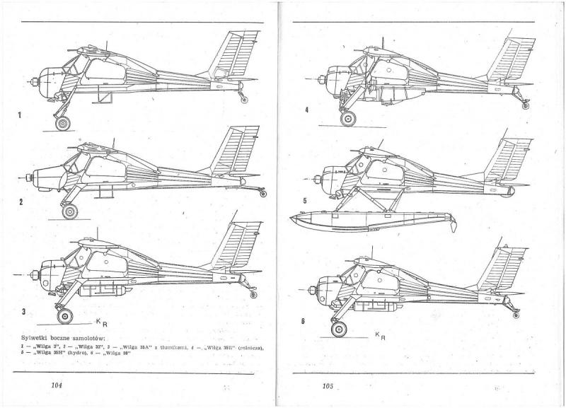

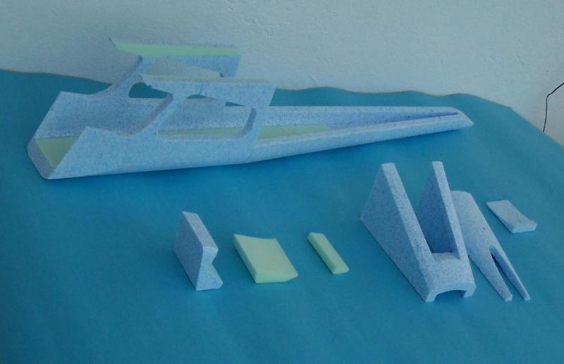

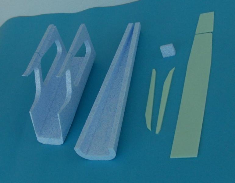

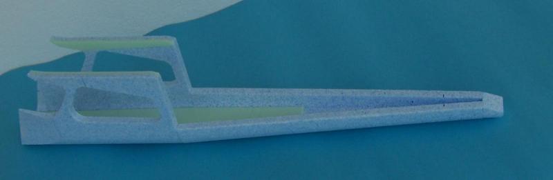

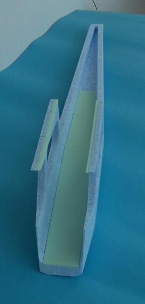

  4. Jak pisałem w przywitalni zrobiłem sobie maszynkę do wycinania styropianu gorącym drutem . Jest to maszyna CNC sterowana komputerem na której mogę wycinać rdzenie skrzydeł jak i kadłuby modeli o dość skomplikowanych kształtach .Ponieważ dużo pływam modelami żaglowymi , więc wybór był oczywisty mój samolocik ‘’ MUSI PŁYWAĆ ‘’ . Po drobnych poszukiwaniach w Internecie i pomocy wujka gogle znalazłem sporo materiałów o samolocie PZL-104 Wilga a ostatecznie przekonał mnie ten rysunek ; Dlaczego WARMIACZEK . Mój model jest tylko wzorowany na Wildze więc nie wypadało używać tej nazwy . A do tego lubię jak przedmioty mają swoją nazwę . Model będzie miał rozpiętość 120 cm . długość 75 cm . Ogólna sylwetka podobna do Wilgi . Buduje od razu dwa egzemplarze , pierwszy na kołach skrzydła tylko z lotkami . Drugi na pływakach skrzydła z lotkami i klapami oraz kompletne oświetlenie modelu oczywiście całość na pływakach . Obydwa modele napęd elektryczny , Mogę sobie pozwolić na budowę dwóch egzemplarzy ponieważ mam własną wypal arkę CNC i cały koszt to koszt styropianu który nie jest drogi . Są to podstawowe części kadłuba , całość wypalana z twardego styropianu . Części jasno zielone są to wzmocnienia zrobione z styroduru grubości 4 mm . Tak wygląda początek klejenia kadłuba .Styrodur spełnia tu role wzmocnienia kadłuba . Na zdjęciu widać obok sklejonych części kadłuba następne elementy które utworzą cały kadłub . Na razie tylko tyle , reszta w następnym poście . Będę bardzo wdzięczny za wszelkie pytania i uwagi . Krytyka będzie przyjmowana z wdzięcznością i pokorą , za którą oczywiście z góry dziękuje . Z wyrazami szacunku Joker .
