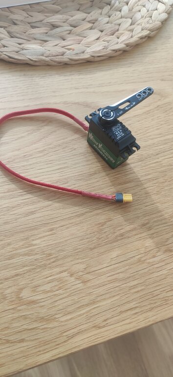

  8. Dzięki Konrad. Powoli działam. W ten weekend spróbuję wrzucić serwo gazu i zamontować sparkswitcha ? Tak w zasadzie to już bliżej niż dalej z przygotowaniami do oblotu. ?
  9. No tak się jakoś złożyło ? ceny okropne, szkoda się wkurzać .. Edit. Tak jak wcześniej wspominałem elektrownia powoli trafia na swoje miejsce. Odbiornik i serwo kierunku wraz z pull pullem już na miejscu. W wolnej chwili również przygotowałem pozostałe serwa. Dwie sztuki na ogon i dwie na lotki.

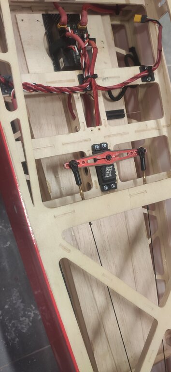

  10. Hej witajcie. To ja zostałem posiadaczem extry którą wykonał Konrad. Udało mi się po krótkich negocjacjach nabyć model z silnikiem. Powoli kompletuję elektronikę. Nie mam chyba ciśnienia żeby poleciała jeszcze w tym roku... Chociaż patrząc na pogody jakie panują za oknem to kto wie ? ?. W zasadzie zamontowałem póki co odbiornik i serwo na kierunek. Niedługo wezmę się za uzbrajanie skrzydeł i ogona. A tak jeszcze żeby pochwalić Konrada to powiem Wam, że wykonanie modelu na najwyższym poziomie. Zadbał o wszystkie szczegóły. Pełna profeska. Zresztą kto śledzi wątek ten widział po zdjęciach, że ma fach w ręku?

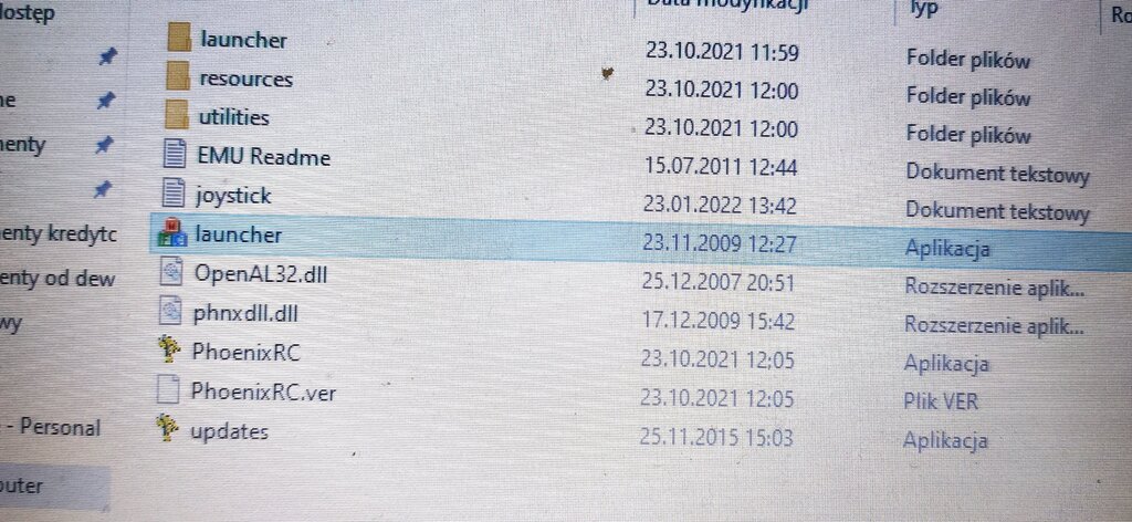

  11. Na którym RF latacie ?
  12. Nie wspomniałem bo jak ja ściągałem feniksa to był tam też ten launcher. Nie wiedziałem że go nie masz.

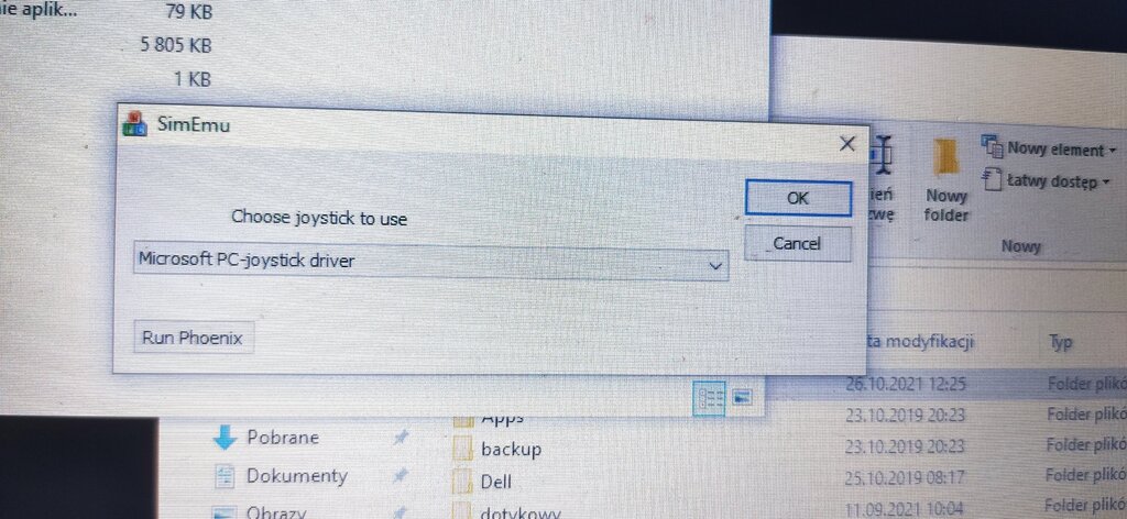

  13. Dokładnie ta samą wersja feniksa. Chodzi o ten launcher
  14. Tak dokładnie
