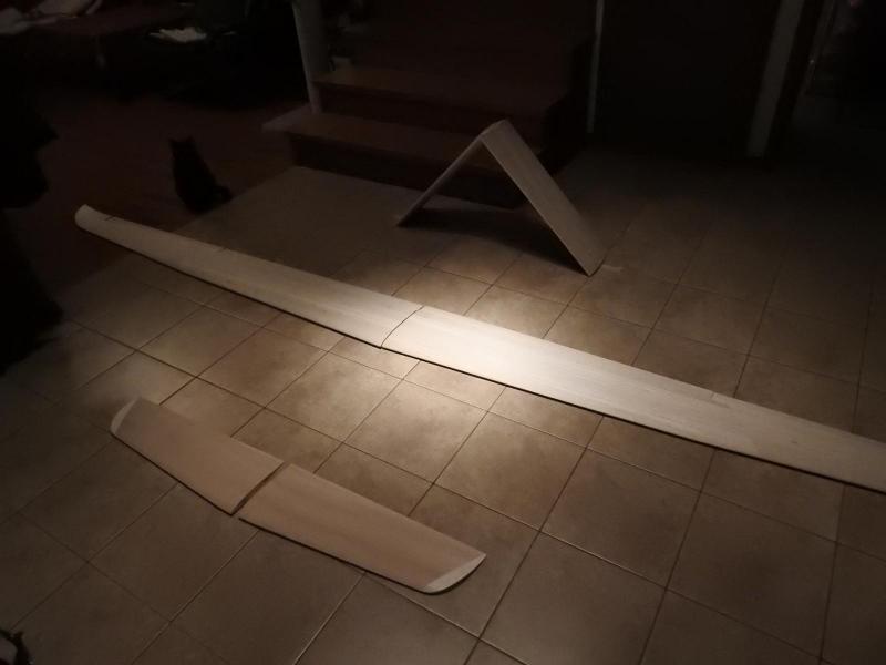

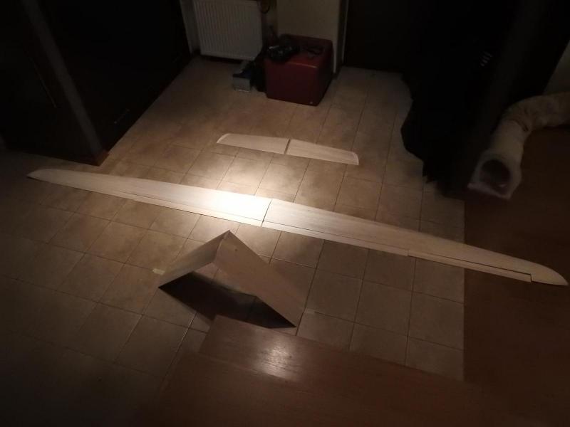

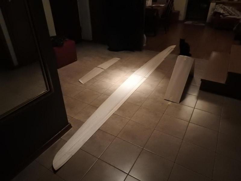

    Mój mniej ambitny konstrukcyjnie od Patrykowego. Płaty klasyka - styropian plus pokrycie balsowe. Natomiast kadłub będzie niespodzianką, tak myślę.
  2. Ech, zmusiłeś mnie do coming-outu :-) http://pfmrc.eu/index.php?/topic/66164-3lsc-long-range-fpvuav/&do=findComment&comment=651397
  3. Miałem się z tym projektem objawić dopiero za jakiś czas, ale kolega Patryk Sokół robi podobny, więc dłużej ukrywał się nie będę. Rozpiętość - 4m. Układ - 3LSC, usterzenie "Rudlicki Odwrotny" Napęd - hybrydowy, śmigło pchające Stan obecny - płaty gotowe, kadłub w produkcji :-)

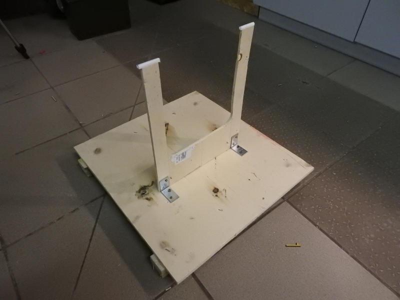

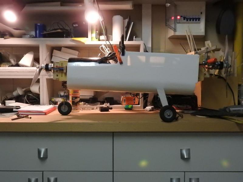

  24. Ja się zastanawiam. Będę tam miał stabilizator ustawiony względem osi kadłuba na zero, który teoretycznie powinien dociskać przednie kółko do pasa. Ale zakładając brak stabilizatora, to trójkołowce powinno się ustawiać na zero, czy dawać lekki kąt dodatni?
  25. Zbliżam się do finału. Uczyniłem wyważarkę z odpadów. I teraz mam pytanie do Kolegów doświadczonych. Jak ustawiać podwozie? Oś kadłuba równolegle do pasa, czy dać lekki wznios? Obecnie jest tak:
