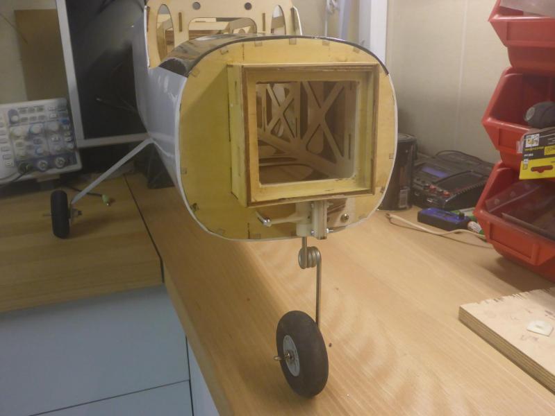

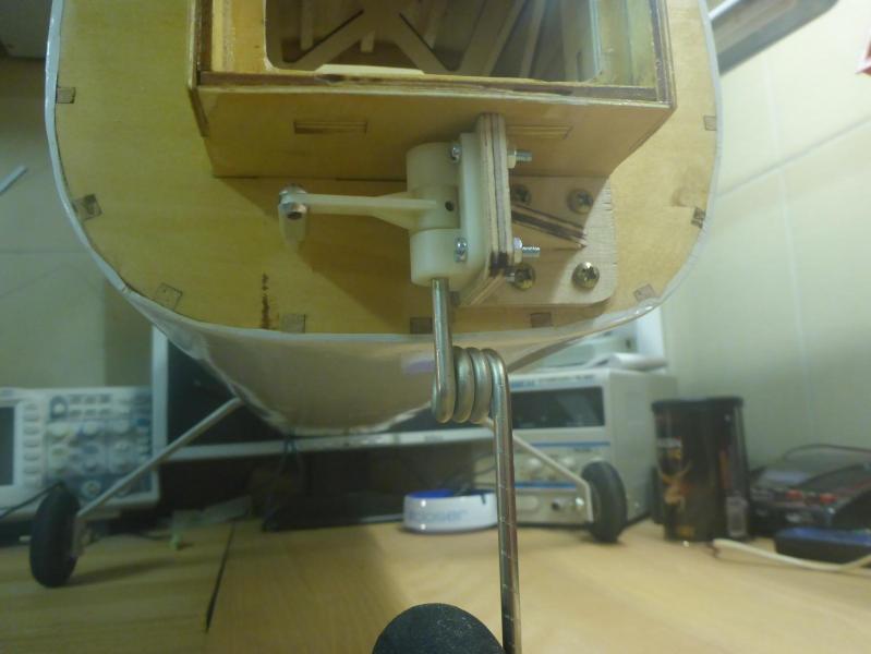

Jednak otworzyłem przedni domek. Uzyskałem dostep do przedniej kratownicy i okazało się, że tam również kleju nie było. Na bazie starego domku wybuduję przedłużkę o wymiarach pod konkretny silnik. Będę mógł również wykonać i pewnie wkleić łoże dla pakietu i prawidłowo poprowadzić cięgno kółka przedniego. Wykonałem dodatkowe mocowanie podwozia przedniego. Instrukcja nie przewidywała. -

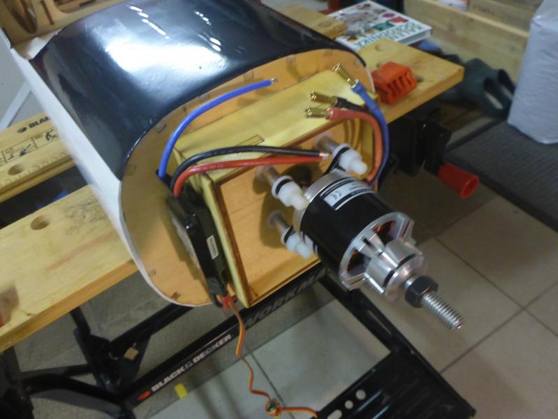

Przedni silnik i regulator.Muszę zrobić jakieś wyloty powietrza, bo wloty przez maskę są, ale wylotów brak. -

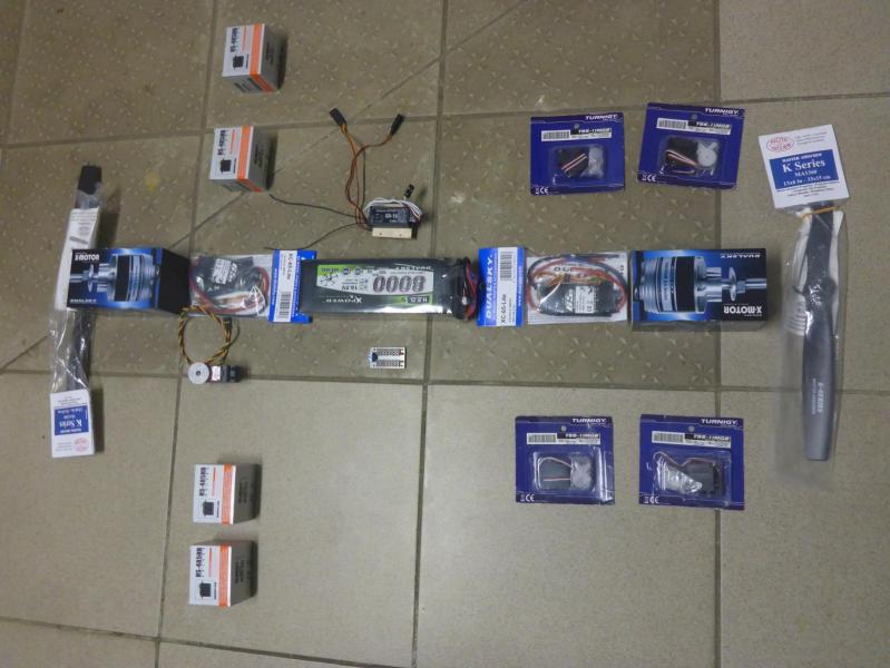

Wyposażenie zamówione, jutro wyjeżdża. Problem upierdliwej tylnej maski rozwiązany dzięki kolegom z rcgroups. Pokażę w odpowiednim momencie. Natomiast z wymiarów silnika i pakietu wynika, że po małej przeróbce domku pakiet da się wsuwać od przodu pod silnikiem. O ostatecznej lokalizacji zadecyduje próba wyważenia. PS. Chętnie kupię używany żyroskop Futaba GYA430 (na przednie kółko), bo cena nowego lekko zabija ;-) -

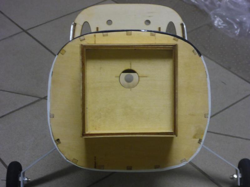

Od przodu za bardzo nie ma jak. Tam jest domek. Zaraz pokaże fotę. EDIT: Zdjęcie od przodu. Teoretycznie jakbym przerobił domek (niepotrzebnie go kleiłem, hehe), to pod nim byłoby miejsce na wsuniecie pakietu. Trzeba by wtedy do wymiany pakietu zdejmowac śmigło i maskę, tak jak to robi Pioterek. Zdjęcie śmigła to nie problem, ale ta maska jest wyjątkowo badziewna i fabrycznie popękana. Trzeba by ją dookoła tylnej części podlaminować (jest luz) i wkleić pierścień oporowy z balsy twardej do oparcia na firewallu. I wymyślić inny sposób mocowania, niż przewidziany w instrukcji zilionem wkrętów maluteńkich dookoła :-) Najrozsądniej to będzie chyba poczekać na wszystkie graty, zamontować silniki, regulatory i serwa i zobaczyć jak wygląda wyważenie. Wtedy dopiero będzie dobry moment, aby podjąć decyzję o miejscu i sposobie wkładania pakietu. -

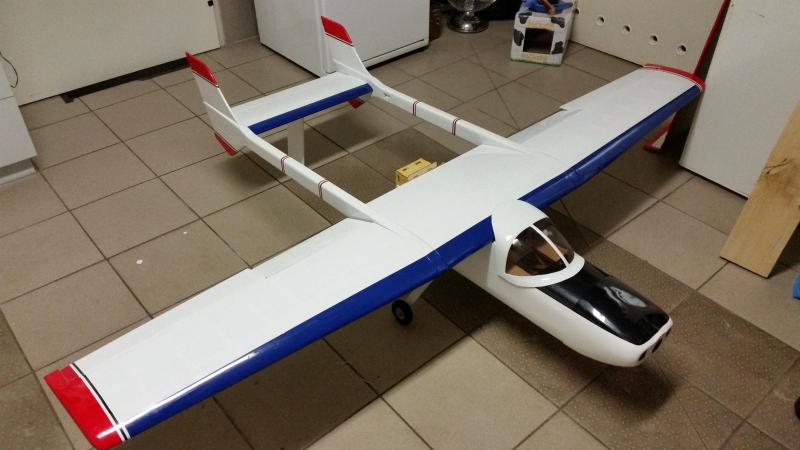

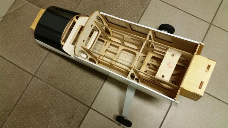

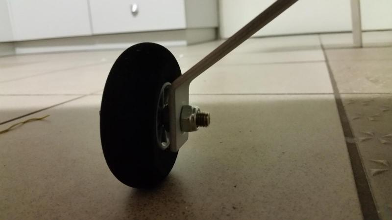

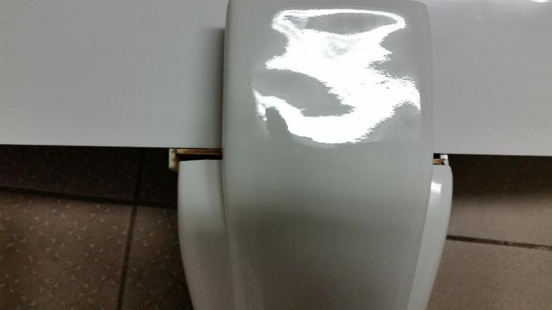

Złożyłem wstępnie gada. Instrukcja szczątkowa, więc 2 części mi zostały :-) Ogólnie poza tą nieszczęsną tylną maską to dramatu już nie ma. Trzeba będzie popracować nad odchudzeniem, bo stali nie żałowali. Śruby M8 do kółek podwoziowych to troszkę chyba przesada ;-) Zmierzyłem po złożeniu i wychodzi na to, że kadłub z centropłatem i belkami ogonowymi zmieści mi się w całości do samochodu. Czyli mógłbym centropłatu nie odkręcać, jeśli znajdę sposób na wymianę pakietu. Rozważam dwa: - wyciąć dziurwę w kadłubie i wymieniać pakiet od dołu - zrezygnować z pilota i makiety kabiny, przyciemnić szyby i wymieniać pakiet po zdjęciu kabinki Bo pakiet musi byc w nosie, tak piszą na rcgroups. A tak wygląda ta nieszczęsna maska tylna. Trzeba będzie ciąć dremelkiem, rozciągnąć, podlaminować, szpachlować i pomalować. -

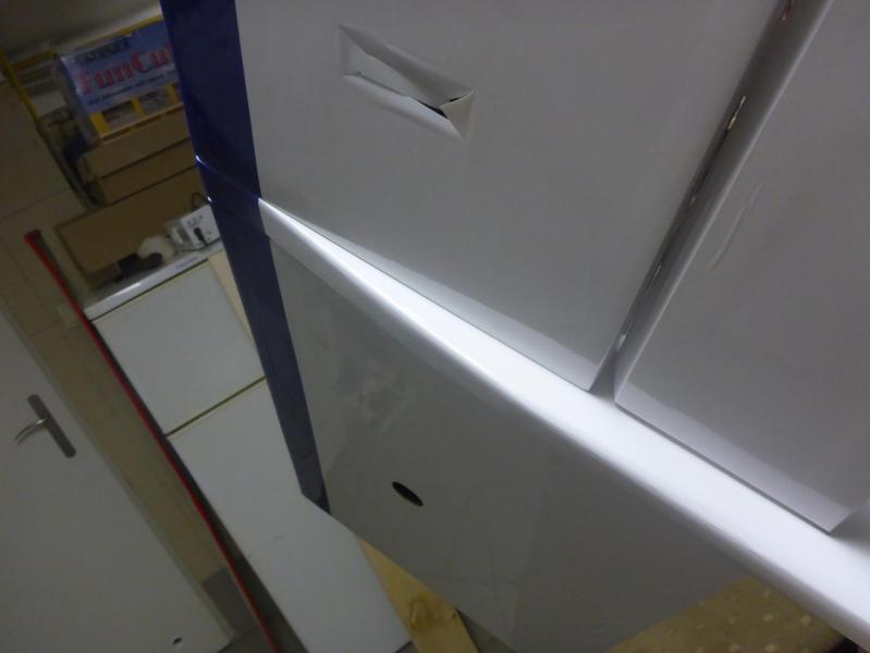

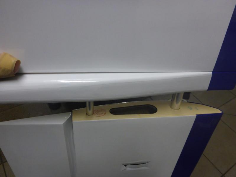

Kolejny raport z frontu (to była ostatnia sztuka w PL i już nikt się na to nie natnie, ale może kogoś podkusić sciągnać z zagranicy): - konstrukcja kadłuba po zużyciu ponad połowy buteleczki rzadkiego CA ( i trochę wikolowatego) nabrała sztywności. Ale bez prucia poszycia dostęp do przedniej części jest taki sobie, więc cos tam nakapałem używając lusterka dentystycznego - producent przewidział 2 serwa standard na końcu belek ogonowych do napędu SW. Lekka przesada. Na dodatek ten model wychodzi zwykle ciężki na ogon, więc chyba zastosuję jakieś w miarę dobre serwa micro mocowana w przedniej części belek i bowdeny - problemem tylnej maski, którą należy zdemontować (oraz śmigło), aby zamontowac centropłat na razie się nie przejmuję. Zostawię sobie to na deser, może nawet po oblocie - obecnie muszę wymyślić jakić patent na mocowanie skrzydeł do centropłata (gumki, śrubki, sprężynki?). Wszelkie sugestie mile widziane. -

Po poprawieniu klejenia kadłuba (na ile się dało bez prucia) doszedłem do wniosku, że nie zaryzykuje włożenia spaliny do tej chińszczyzny :-) Mój Wicherek budzi większe zaufanie, niż ten ARF. Zatem konfiguracja napędu będzie następująca: - silniki DUALSKY XM4255EA-6 2 sztuki - regulatory DUALSKY XC-65-Lite - śmigła APC 12x7 - pakiet 5C 8000mAh -
