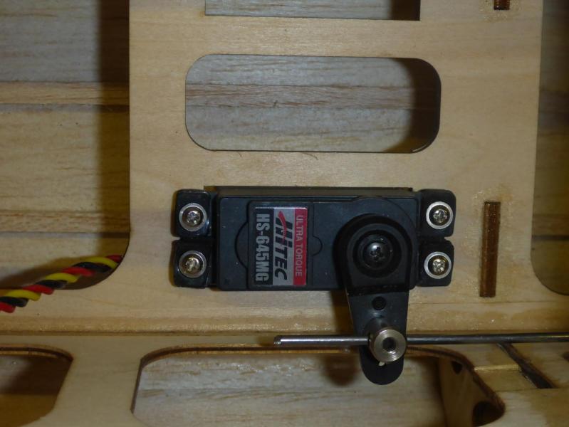

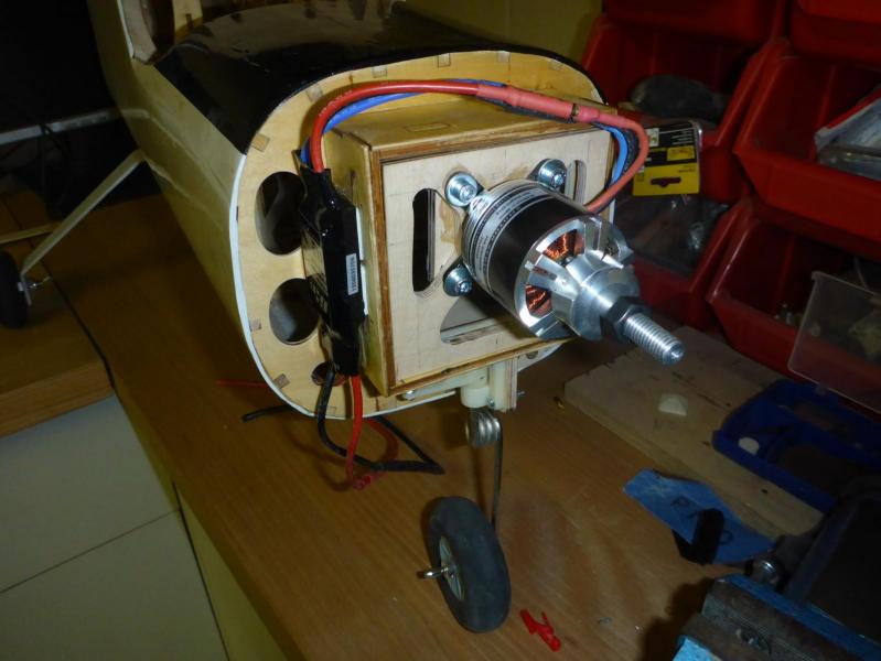

Pomimo tego utwardzenia otworów CA, to ja jednak bym się na sklejkę w tym miejscu nie odważył. Dlaczego nie zdecydowałeś się na dural albo laminat? W końcu różnica w wadze byłaby naprawdę nieistotna. Przy tych elementach z duralu w razie czego poleciałyby zębatki w serwie. To się da wymienić bezboleśnie. A w tym projekcie polecą te elementy sklejkowe i będziesz musiał pruć.

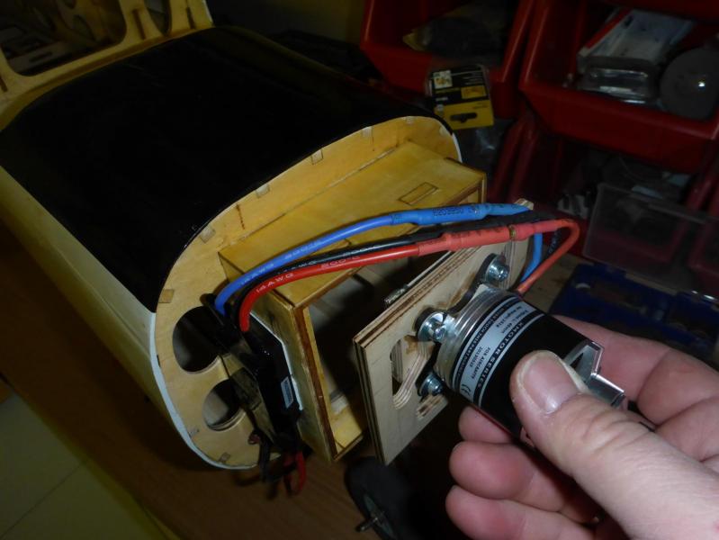

Zrobiłem przednią wręgę i mocowanie silnika. Teraz tylko muszę dorobić tubus dopasowany długością do maski i mogę iść do tylnego silnika :-) -

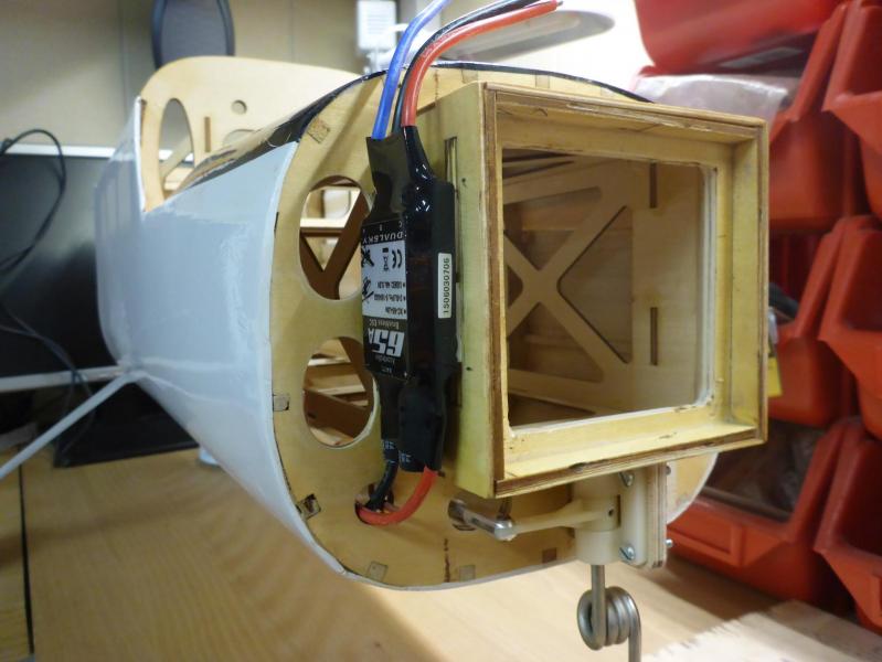

Montaż i chłodzenie przedniego regulatora. Jak widać, będzie przedmuch przez kadłub. Andrzeju, ja już rozwiązałem problem. Pokażę za kilka dni. -

Tak było w instrukcji. Ale wtedy orczyk nie mial odpowiednio dużego ruchu. Poza tym ta przednia wręga nie budziła mojego zaufania :-)
