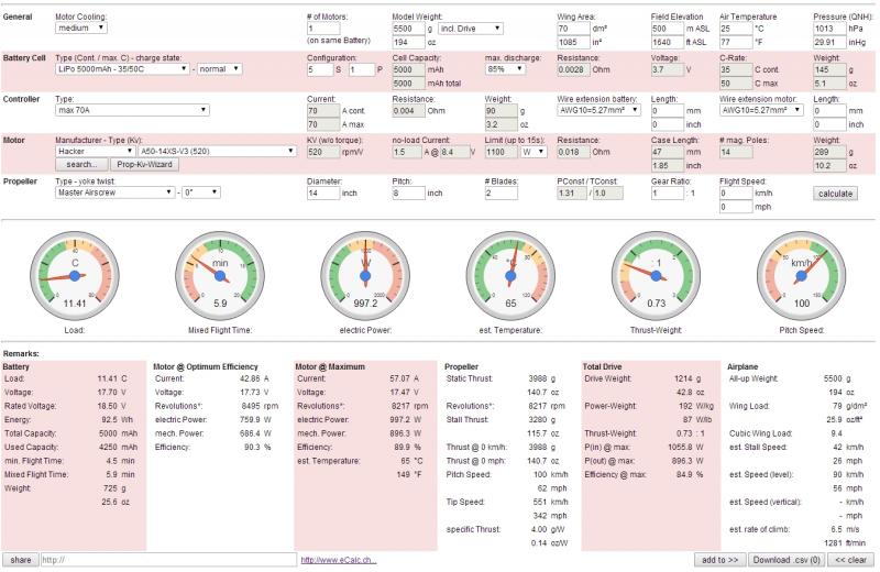

To co dostarczyła fabryka waży 3130 gramów.Czyli zanosi się na wagę końcową okolicach 5 do 5,5kG. Czyli pasowałoby mieć tak ze 4kG ciągu, 2kG na silnik. Miejsca na śmigła jest sporo, zmieszczą się nawet 19 cali, ale makietowo to wypadałoby zastosować 3-łopatowe 16 cali. Jakaś sugestia co do silników? Rozważam AXI. Piotr, jak i czym to wklejać? Bo ja bardziej "palcowy" do tej pory byłem :-) -

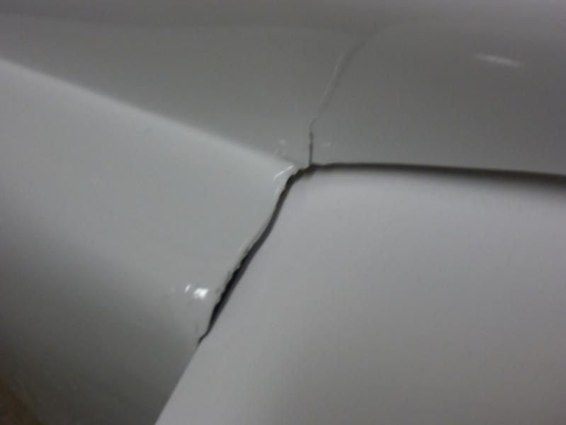

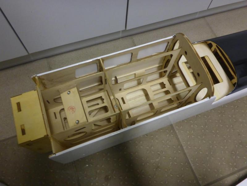

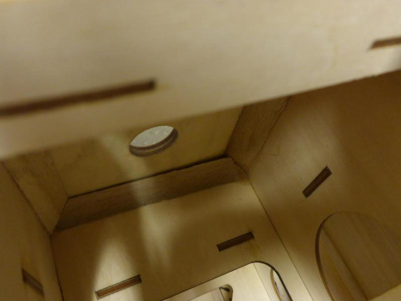

Unboxing dokonany: To mój pierwszy ARF, nie wiem jak inne wygądają, ale ten d... nie urywa. Folia jest położona tak, że trzeba będzie całość poprawić i ponaciągać: Zawiasy szmaciane, niewklejone. może wymienię: Maska przednia pęknięta fabrycznie, maska tylna wykonana tak, że przy próbie nasadzenia strzeliłą w 4 miejscach. No nic, podklei się, wyszpachluje i pomaluje: Struktura kadłuba nie budzi zaufania, będę wzmacniał: Ogólnie to nie wyobrażam sobie, że można do tego włożyć 2 jednocylindrowe spaliny, 15ccm każda (tak zaleca producent). Po mojemu to się rozpadnie od drgań po minucie lotu. Zatem będzie full elektryk :-) -
