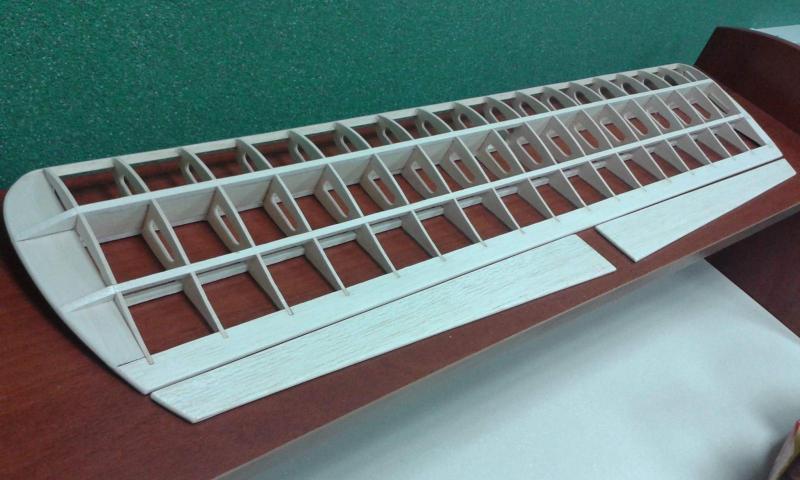

    Kolejny postęp. oklejone skrzydło i statecznik poziomy na gotowo. Wylaminowana centralna część skrzydła i połączenie z kadłubem tkaniną szkaną 48g/m2. Popychacz z włókna węglowego na Ball Endach MP JET. Kołpak z włókna węglowego i dotoczone tulejki redukcyjne do montażu z duralu PA6 oraz przerobiona piasta śmigła.

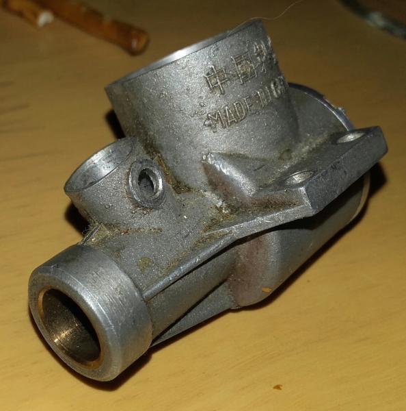

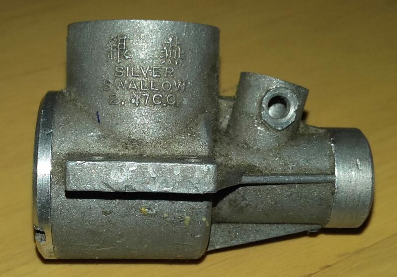

    Budowa modelu F2B

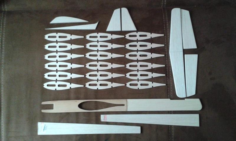

    Witam. Od jakiegoś czasu buduje zawodniczy model na uwięzi klasy F2B z napędem elektrycznym i na bieżąco prowadzę relację na fb. Postanowiłem założyć ten temat aby użytkownicy forum również mogli śledzić postępy prac. Model ma być gotowy na MP we Włocławku na 23 czerwca więc prace idą ostro. Historia modeli jest dość długa i sięga aż do roku 2005 kiedy to rozpocząłem jego budowę. Początkowo napędzany miał być napędzany silnikiem spalinowym Stalker Modusa 61. Ponieważ wróciłem do jego budowy w ubiegłym roku napęd zostanie zmieniony na elektryczny. Bazą jest model Classic 2 Yatsenko z Ukrainy jednak poczyniłem w nim pewne zmiany według własnego doświadczenia i zgodnie z najnowszymi nowościami w tej klasie modeli. O szczegółach może później.

  19. Coś mi zostało z takiej chińskiej jaskółki. ???? z tego co pamiętam silniki bardzo różniły się jakością między poszczegolnymi egzemplarzami i lały paliwem z każdej możliwej szczeliny. ☺ OTMa miałem 0.8 ccm koliber. Nawet to fajnie pracowało. Trochę polatał w motoszybowcu RC w 1997 roku. Zapraszam również do Dąbrowy Górniczej na loty. Mamy fajny tor modelarski w centrum miasta. Też szykuje szkolniaka Na wiosnę pod Coxa 1,5ccm to fajnie było by polatać razem.

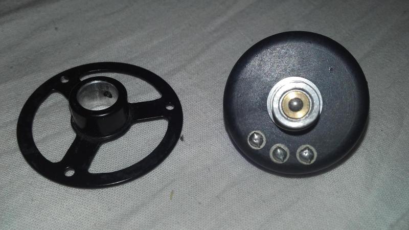

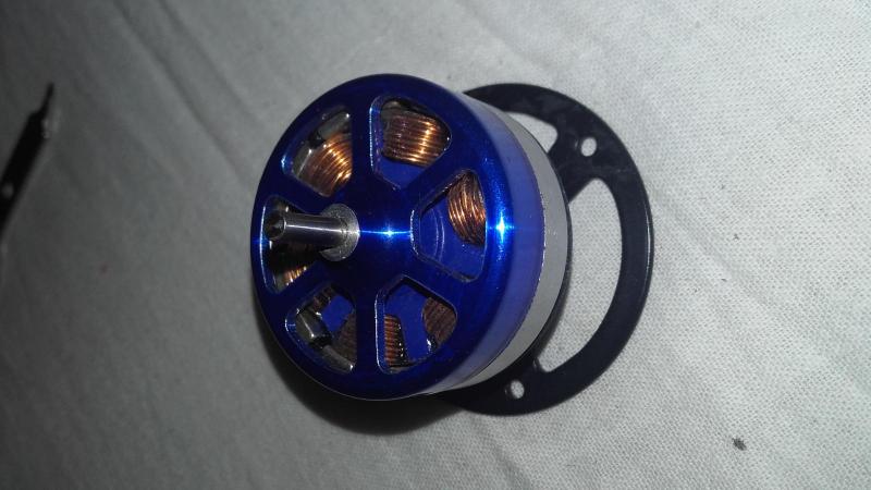

  24. Witam. Potrzebna jest identyfikacja silnika który dostałem od znajomego modelarza do zabudowy w modelu. Niestety z silnika straciła się naklejka z oznaczeniem a kolega nie pamięta co to za silnik. Może ktoś miał podobny lub wie co to jest. Silnik trójfazowy typu dzwonek z mocowaniem na tukejkę o średnicy 10mm. Średnica rotora 35,5mm długość 17,5mm, wał 3mm długość całkowita 47mm.
