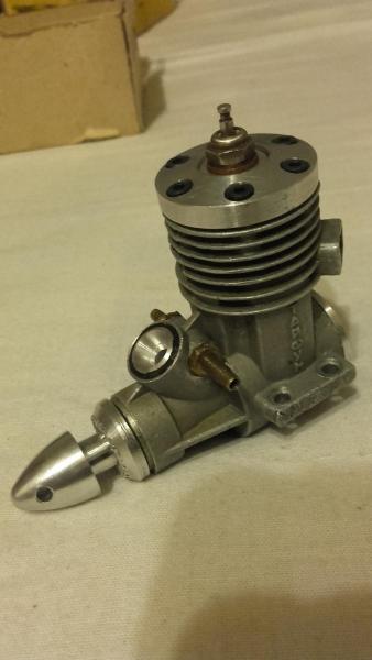

Przepraszam że piszę pod sobą. Byłem dzisiaj na lotnisku modelarskim w Bobrownikach polatać trochę RC i zabrałem ze sobą jednego Tajfuna na docieranie. Silniczek jest dotarty. Na pierwszym filmie 2 odpalenie od nowości. Z początku pracował po kilkanaście sekund i się zatrzymywał. Paliwo FAI 80/20. Śmigło APC 7/4. Świeca radziecka którą na zawody pewnie i tak zmienię. Jak motorek się uwolnił i przestał się samoczynnie zatrzymywać to wycisnął 16800 obr/min co widać na 2 filmiku i zrobił się powtarzalny w regulacji. Bardzo ładnie odpala z palca. Niestety na gorąca wyczuwam luz na łożyskach i pewnie docelowo je zmienię. Zapewne słaba jakość zza wschodniej granicy ale to nie jest problem.

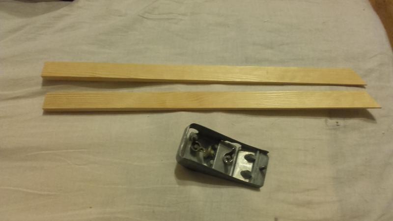

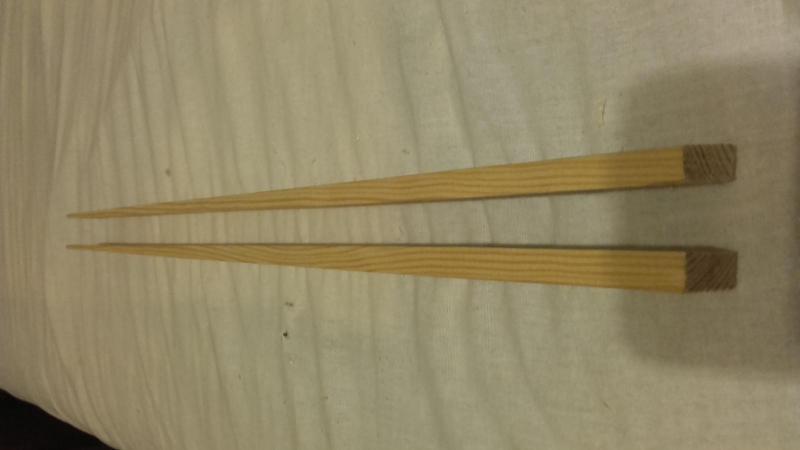

Może niewiele ale zawsze coś. Wstępnie wystrugane beleczki mocowania silnika z drewna bukowego 10x10mm oraz przygotowuje się materiał na skrzydło i statecznik poziomy. Jak widać buduje dwa modele na raz. ☺ Paweł L285 - mam i ja ????

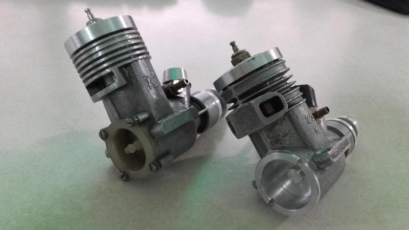

Śliczne te motorki. A ja nam takie dwa. Może żadna rewelacja ale ładnie razem wyglądają ☺ Paweł może by je tak zakręcić.

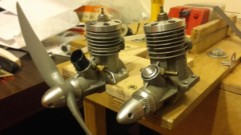

HIHI 80-ka puki co pracowała tylko na desce. Z nią jest dziwna historia. Kupiłem ją ze źle poskładanym rozrządem. Ktoś próbował uruchamiać ale bez skutecznie. Na szczęście nie było kolizji. Okazało się że jest nie dotarta. U mnie ze względu na wiek dostała nowe łożyska i została prawidłowo poskładana oraz jest w trakcie docierania. Acha no i wytoczyłem jej tłumiczek 14 gramów wagi. Na śmigle 13/6 kręci 10,5 tys obr. Zdjęcie z czyszczenia i wymiany łożysk.
Ja również przedstawię moje motorki tej marki. Ze stajni czterotaktów jest to ENYA 80-4C i ENYA 120-4C a z dwutaktów mam Enya 60 II TV (trochę pożeniona z Webrą do testów, mam oryginalny gaźnik do niej ale muszę wykonać drobną naprawę) Wszystkie na chodzie. Mogę się już czuć klubowiczem
