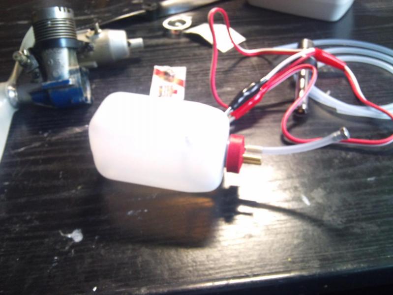

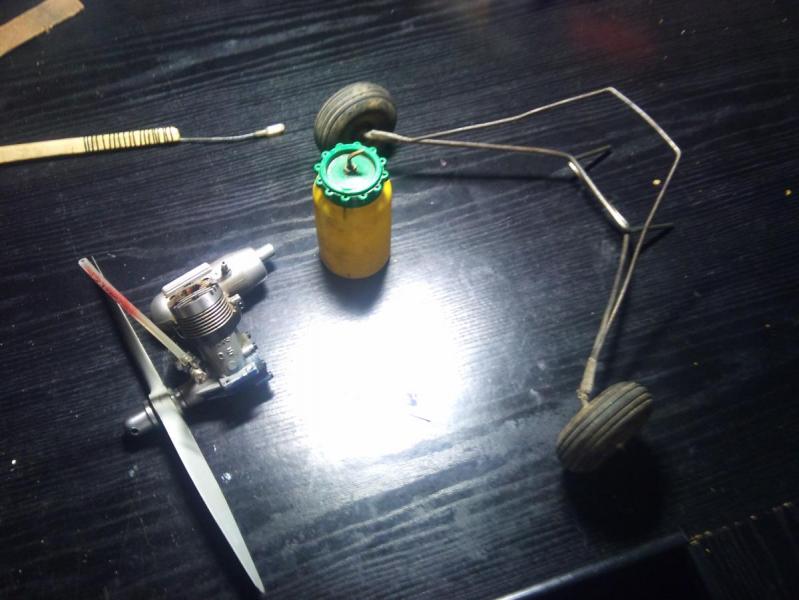

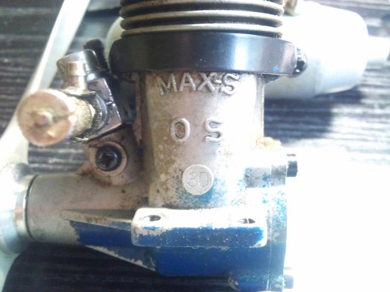

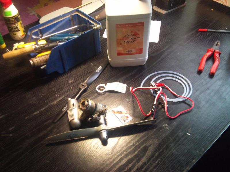

Przyszły do mnie części odpowiedzialne za silnik... dla świętego spokoju zamówiłem też zbiornik Teraz tylko jak go odpalić ? moje przemyślenia: - zamocować silnik w modelu - sprawdzić instalację paliwową - iglica składu mieszanki (ta duża?) odkręcona na 3 obroty - zatankować paliwo - podłączyć zasilanie świecy - obracać śmigłem aż paliwo dotrze do gaźnika - palcem w skórzanej rękawicy energicznie szarpać za śmigło aż zaskoczy Proszę napiszcie w czym się pomyliłem Edit - przepustnica na 30%- 80 odpowiedzi

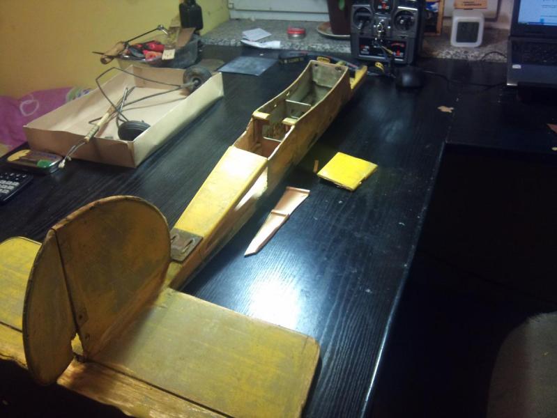

Pomalowane Mam wątpliwości co do odbiornika, wcześniej latał w elektrykach po 1m. W zasięgu wzroku nigdy nie było żadnego problemu z zasięgiem czy innymi zakłóceniami, ale czy mogę mu zaufać w spalinie? http://www.der-schweighofer.at/en/product/101929/empfaenger_axion_rc_6-kanal_fhss_2.4_ghz Ile (tak orientacyjnie) rozbiegu może potrzebować taki model?- 80 odpowiedzi

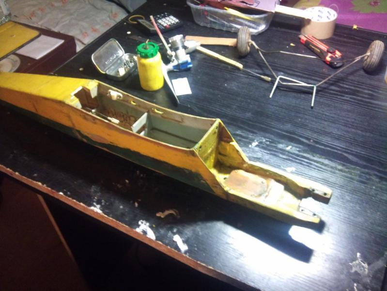

Nie koniecznie... Reszta konstrukcji jest zdrowa (do skrzydła nie mam gdzie się przyczepić), zaczyna być widać koniec prac Zostało: -malowanie (farbę już zeskrobałem) -półki na serwa -popychacze -silnik- 80 odpowiedzi

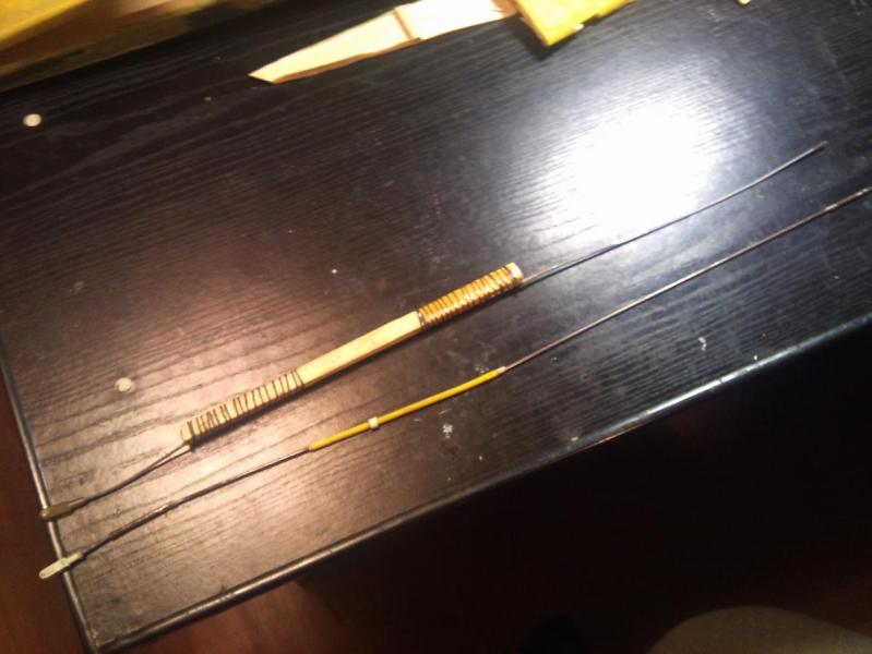

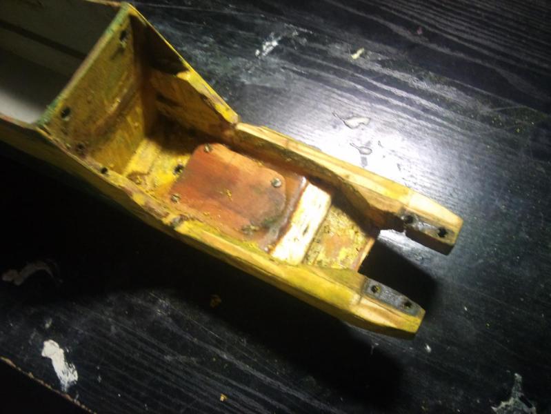

W trakcie szlifowania odkryłem spore pęknięcia w balsie - były tyko przygłaskane z zewnątrz żywicą, która się wykruszyła, Wkleję to na wikol Te popychacze zastąpię tymi http://abc-rc.pl/HY016-00101B- 80 odpowiedzi

Obecna farba nie była odporna na nitrometan, cała jest gumowata i klejąca, pod spodem jest już dobrze Tak właśnie jest, potrzebuję jeszcze jednej rurki, a w zbiorniku jest otwór na tą właśnie brakującą- 80 odpowiedzi

Jaki remont wizualny? mam zamiar go trochę odświeżyć przez zdarcie starej grubej warstwy farby i położenie cieniutkiej = lekkiej warstwy tanim sprayem sklejka ''cytrusówka'' to tylko półki na serwa, większe kółka ze względu na mój pas startowy (a raczej jego brak) A popychacze i może orczyki to z tego względu że.... że... tak mi się podoba całkowity koszt ''remontu'' pewnie wyniesie 20 zł Swoją drogą jakie popychacze są godne polecenia do takiego modelu?- 80 odpowiedzi

Witam Jako pierwszą spalinę miałem zbudować wicherka 15 RC, ale los chciał inaczej... Odkupiłem to cudo od Pana Andrzeja z forum z myślą że szkoda by było rozbić pięknego wicherka tylko przez brak obycia ze spaliną, ten model jest o wiele bardziej pancerny Ma swój urok ale i wady, wiele warstw niezbyt pięknej farby, liczne łatania, łączenia i naprawy za sobą Mam zamiar ''wymienić'' farbę na kadłubie, nasmarować zawiasy ( ), dać nowe popychacze, serwa, być może większe koła. Nie obędzie się też bez szpachli i sklejki ''cytrusówki'' Wszystko wygląda pięknie (na razie na kartce ) ale mam problem, nie wiem czy zwykły seryjny odbiornik od RTF'ów axion rc http://www.der-schweighofer.at/en/product/101929/empfaenger_axion_rc_6-kanal_fhss_2.4_ghz się nie spali od zbytniego obciążenia serwami. Co do serw planuję dać: to na lotki (jedno centralne) http://abc-rc.pl/Serwo-Abc-Power-S-9MB to na SK i SW http://abc-rc.pl/Serwo-Abc-Power-S-9M i najtańsze 9g na przepustnice te serwa mini mają taką znamionowo taką samą siłę jak najtańsze serwa standard I pytanie za 100p jak przeszlifować lub chociaż wyczyścić wnętrze kadłuba? No i silniczek OS max Edit. O modelu wiem tylko tyle że ma 140cm rozpiętości a silniczek pięknie pracuje
