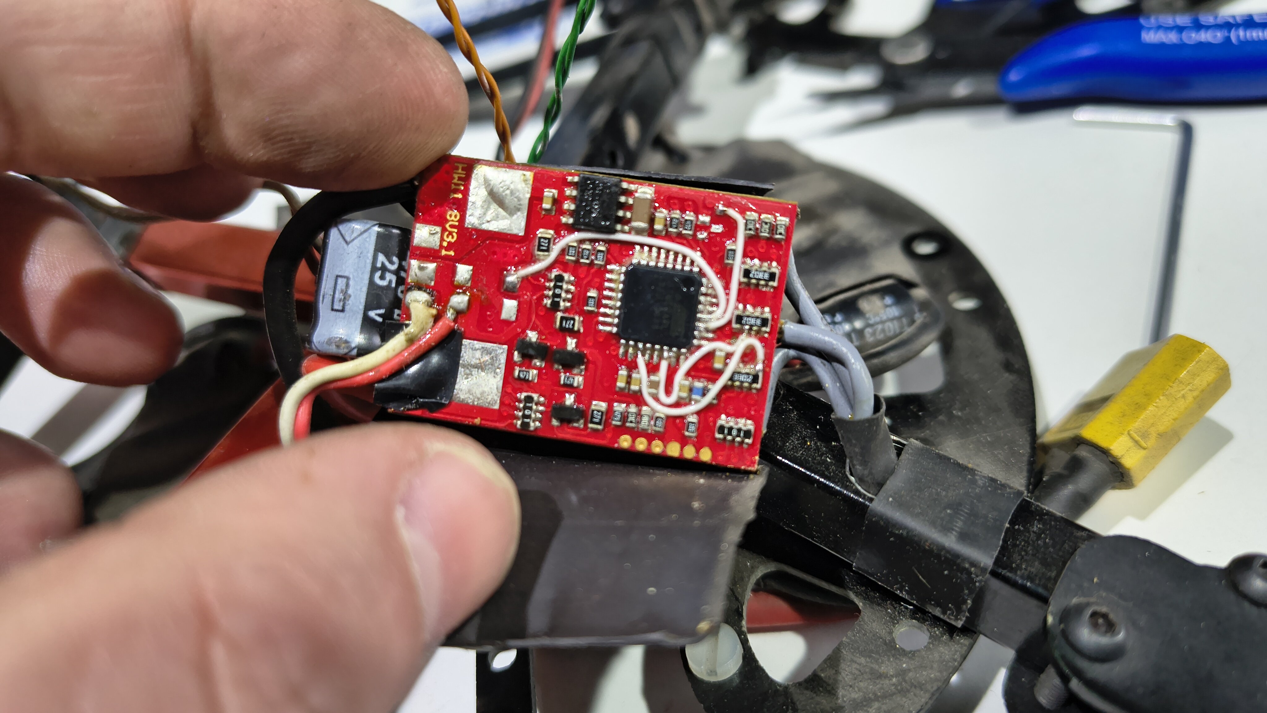

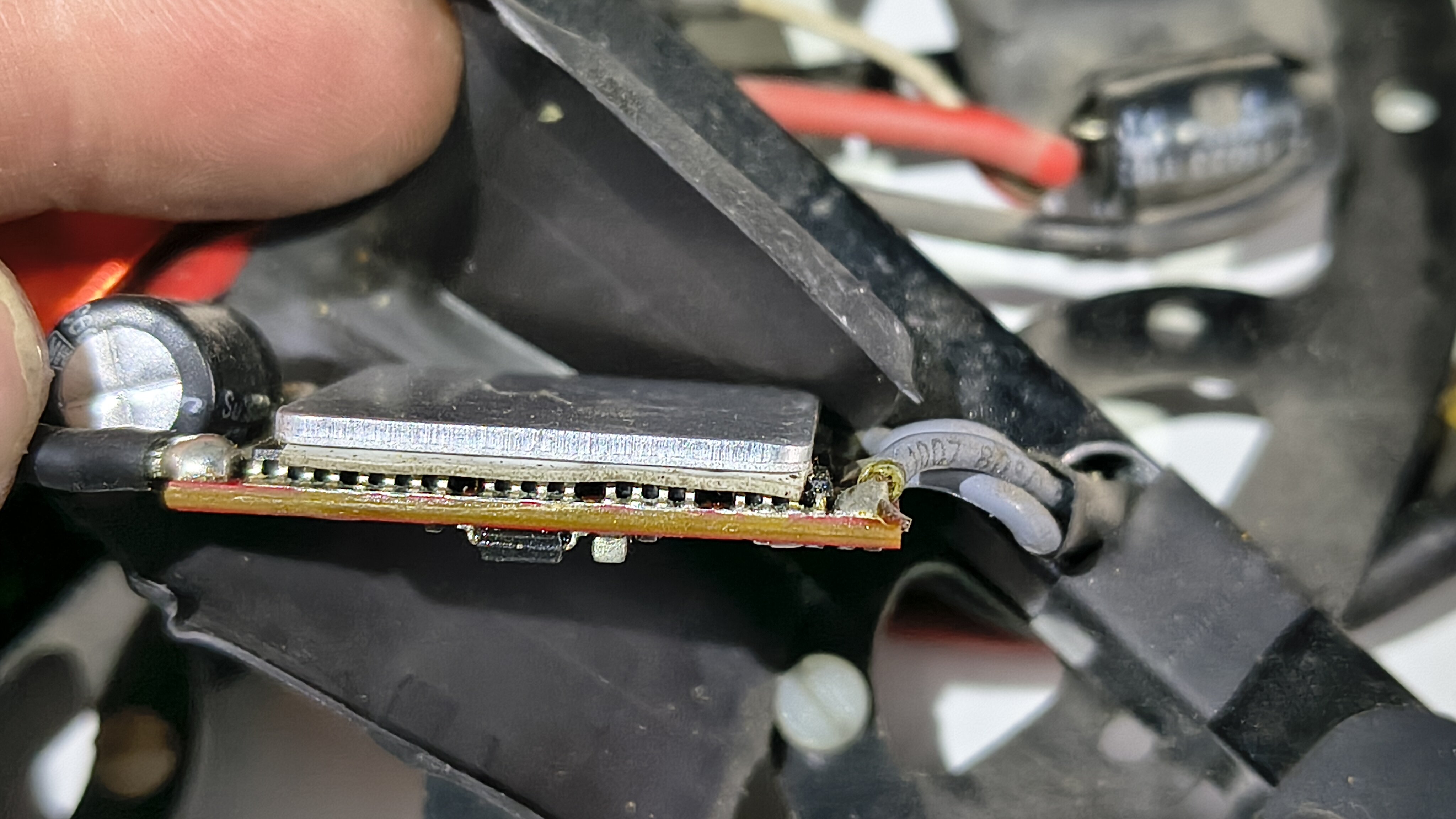

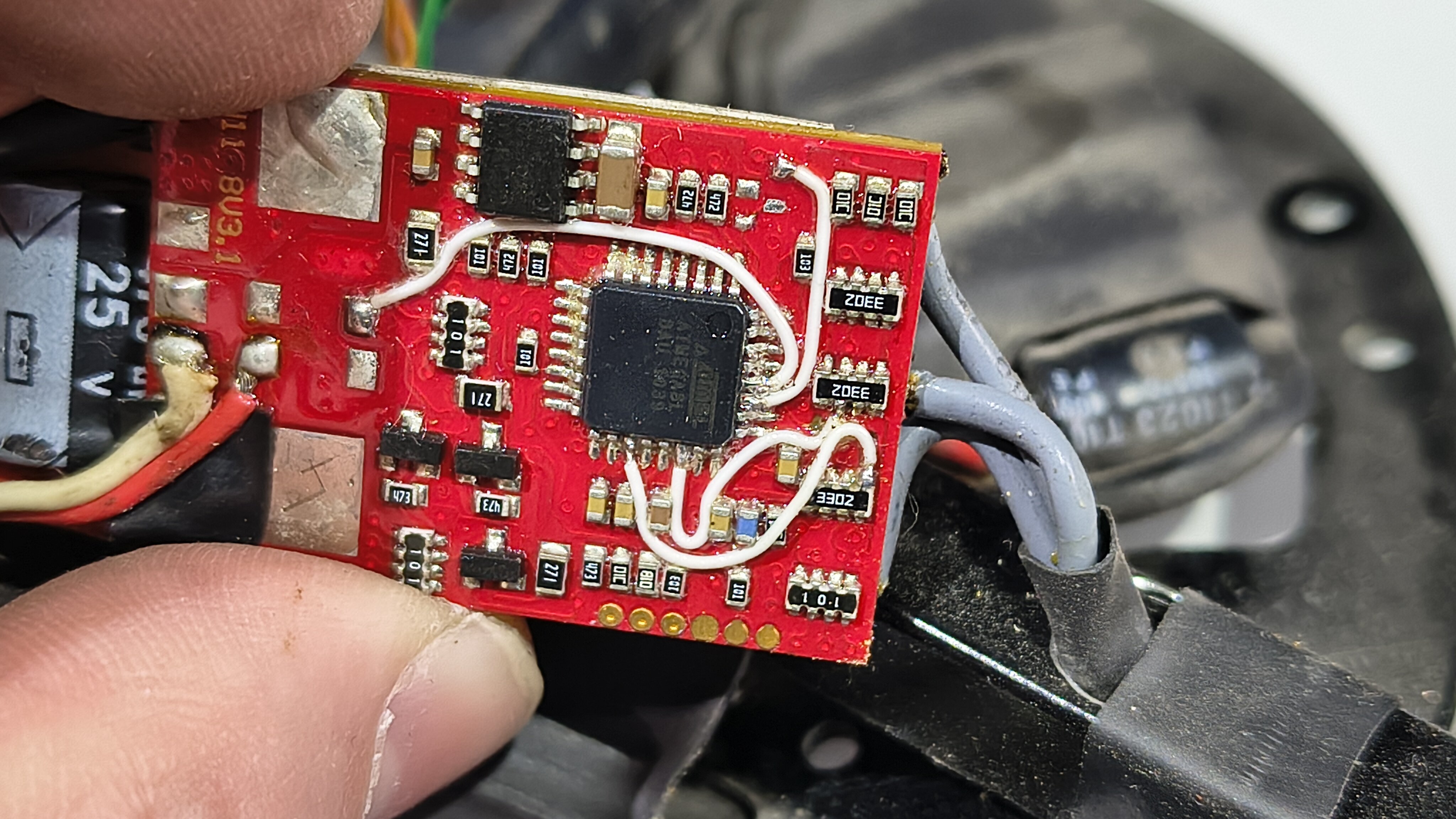

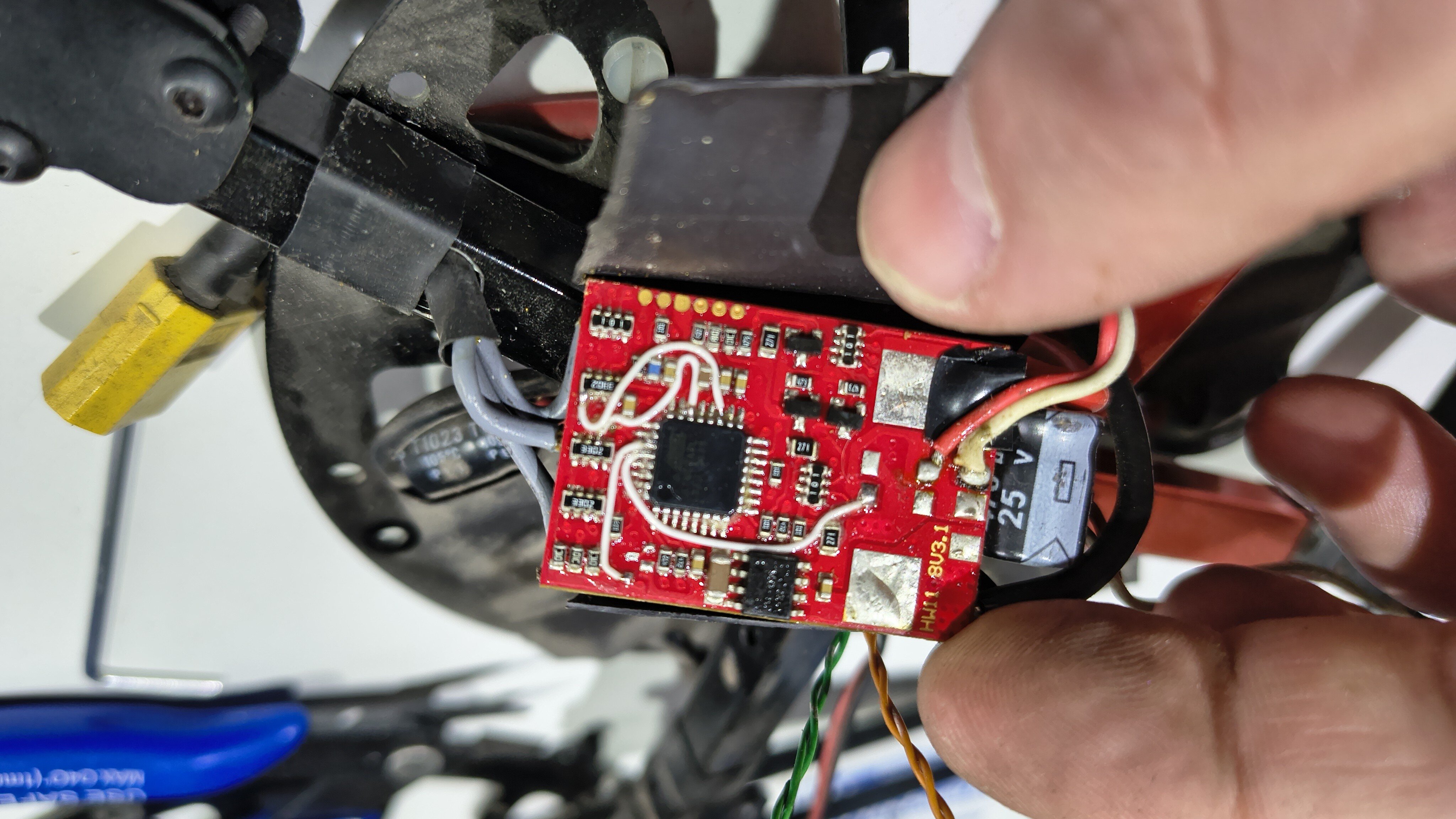

Witam wszystkich, mam taka zagwozdkę, a dawno się rc nie bawiłem. Jakiś czas temu dorwałem trochę rzeczy modelarskich w tym ramę z silnikami i regulatorami, bez zamontowanego fc. Są to prawdopodobnie turnigy plush ale po tiunungu, może ktoś kojarzy modyfikację, najdziwniejsze jest to że wszystkie sygnały sterujące są połączone razem. na razie nie uruchamiałem tego jeszcze. Procek Atmega8l, wylutowane stabilizatory 5v(bec) został tylko jeden dla procka. Do tego ktoś wyciągnął 5v i sygnał a nie masę.
