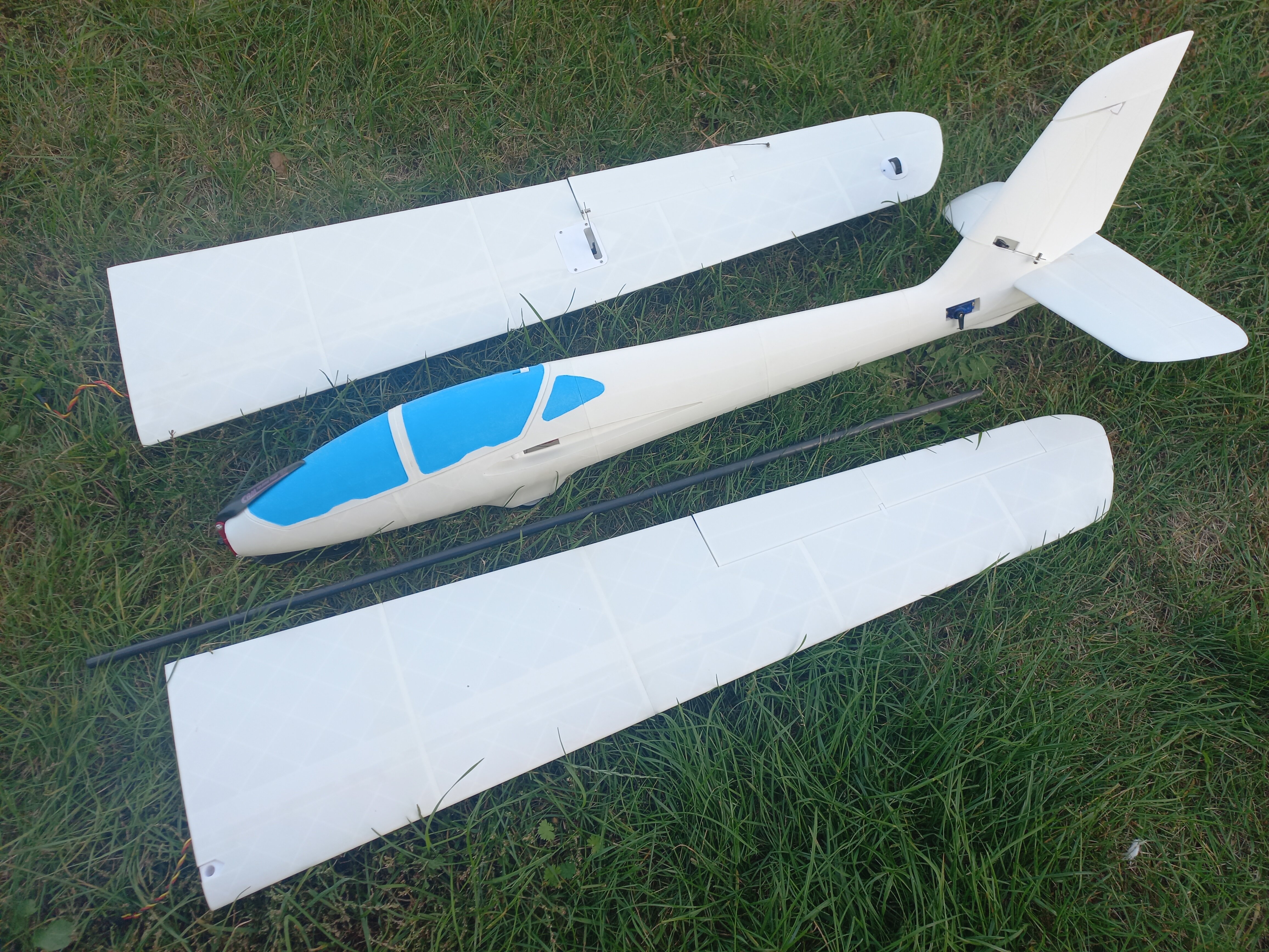

  3. Po kilku próbach z klejeniem folii termokurczliwej do konstrukcji wykonanej z PLA stwierdziłem, że jednak wybiorę inny materiał na pokrycie. Klejenia folii żelazkiem raczej nie brałem w ogóle pod uwagę ze względu na niską temperaturę mięknięcia i deformowania elementów z PLA (chyba, żeby wydrukować model przynajmniej z filamentu ABS lub ASA). Później próbowałem z klejem UHU uniwersalnym ale był on zbyt gęsty aby rozprowadzić go na większej powierzchni. Jeśli już się udało go rozprowadzić, to nie pozwalał na ewentualne przesunięcia klejonego kawałka folii. Ostatecznie wybór padł na tkaninę poliestrową o nazwie Vlies, którą kleiłem i powlekałem za pomocą lakieru Polycrylic: Efekty przedstawiam na załączonym zdjęciu Zastosowany lakier pozwala na swobodne nakładanie pędzlem jak i pozostawia wystarczająco czasu na ewentualną korektę ułożenia tkaniny. Po wyschnięciu napinam tkaninę za pomocą żelazka (napina się wystarczająco aby nie zostawiać ewentualnych fałd, mając dużo mniejszy skurcz jak folia) i nakładam na całość 2-3 warstwy lakieru.

    1. Jacekecaj

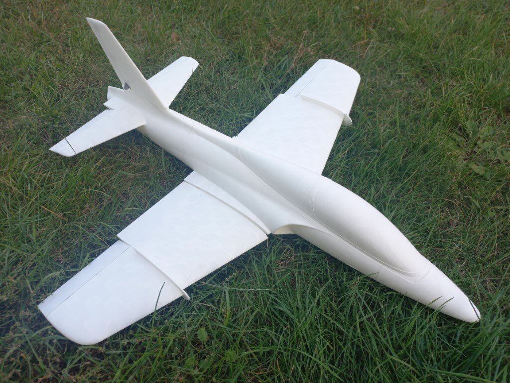

  10. Od pewnego czasu zainteresowały mnie modele drukowane 3D. Chociaż na początku dość sceptycznie podchodziłem do tego typu modeli (zupełnie nowa technologia, materiały), tak teraz zaczynają mnie coraz bardziej wciągać i interesować. Chciałbym podziękować tu przy okazji Przemkowi - "Japim", Konradowi - Autsajder1983, Przemkowi Lisieckiemu oraz Adamowi - "Osa" za pomoc w stawianiu pierwszych kroków. Pierwszym modelem, który powstał jeszcze przed zakupem drukarki z zakupionego zestawu była TS-11 Iskra opisywana na forum. Nie ukrywam, że początki były trudne, szczególnie jeśli chodzi o start, ale po kilku próbach poleciała startując z wózka. I tak się zaczęło. Trochę wahałem się przed kupnem drukarki 3D, ale co tam, trzeba było spróbować czegoś nowego. Jednym z następnych, który powstał "od podstaw" jest model motoszybowca wykonany w moim przypadku w całość z PLA - jest model S od Eclipson. Filmik z oblotu: https://www.youtube.com/watch?v=U6AD9fnvWhM Pomimo, że wyszedł dość ciężko - około 1400g, to daje mi dużo zadowolenia z lotów. Jest zadziwiająco stabilny, słucha ręki, może być dość szybki ale na klapach potrafi zdecydowanie zwalniać, nie wymaga przy tym miksowania steru wysokości z klapami.
  11. Podepnę się pod temat. Nie tak daleko od Płocka po niebie lata jeszcze jedna Iskra 🙂. W ubiegłą niedzielę miała swój oblot. Poniżej w doborowym towarzystwie Krótki filmik ze startu ( kolega nagrywał telefonem) Model odbył 4 loty, niestety mój operator już tego nie zarejestrował, dlaczego? - pewnie słyszeliście w komentarzu Lata bardzo fajnie - po ustawieniu odpowiednich wychyleń (szczególnie steru wysokości) trzyma się ręki i jest stabilna. Jedynie jak dla mnie prędkość lądowania mogła by być ciut mniejsza. Jest to mój pierwszy EDF więc może to kwestia przyzwyczajenia. VID-20250720-WA0011.mp4 Start odbył się jak widać z wózka; mam jeszcze katapultę i następne próby będą z niej. Wózek wygląda mniej więcej tak: Ma jedną wadę - nie za każdym razem jedzie prosto, muszę jeszcze nad nim popracować. Może ktoś coś doradzi. Ale to może w innym temacie aby nie zaśmiecać głównego. Nieudany start wygląda tak: VID-20250720-WA0003.mp4
