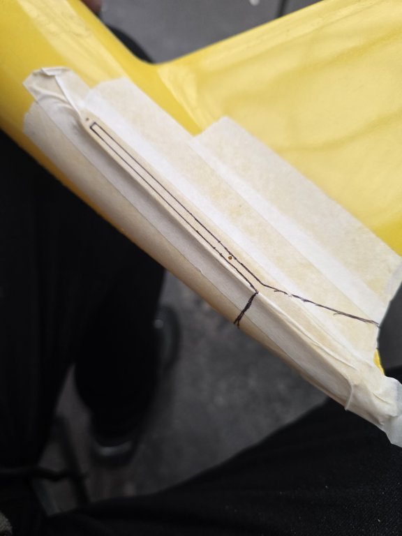

Użytkownicy przyznają endriuRC punkty reputacji!

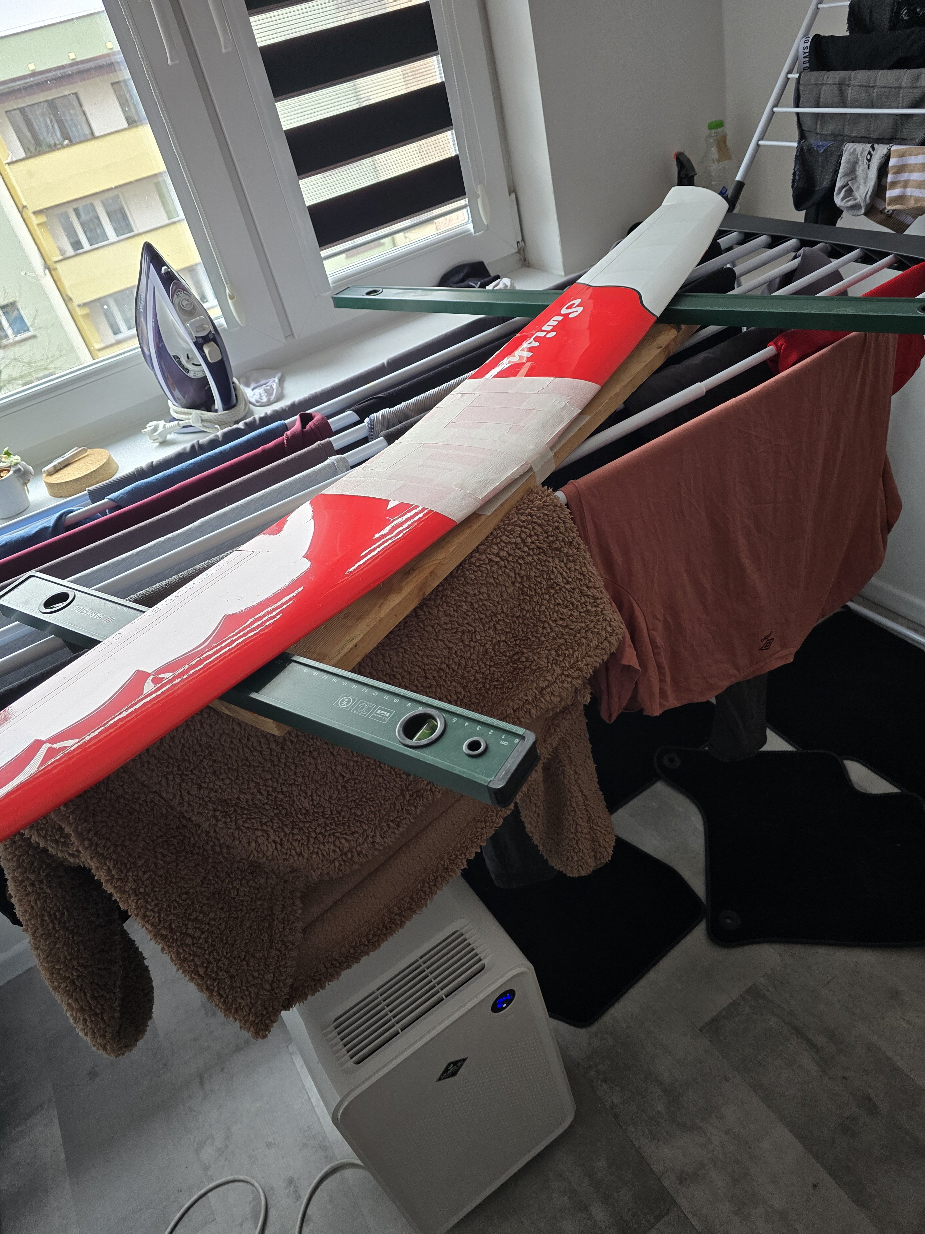

  • Zainteresowania

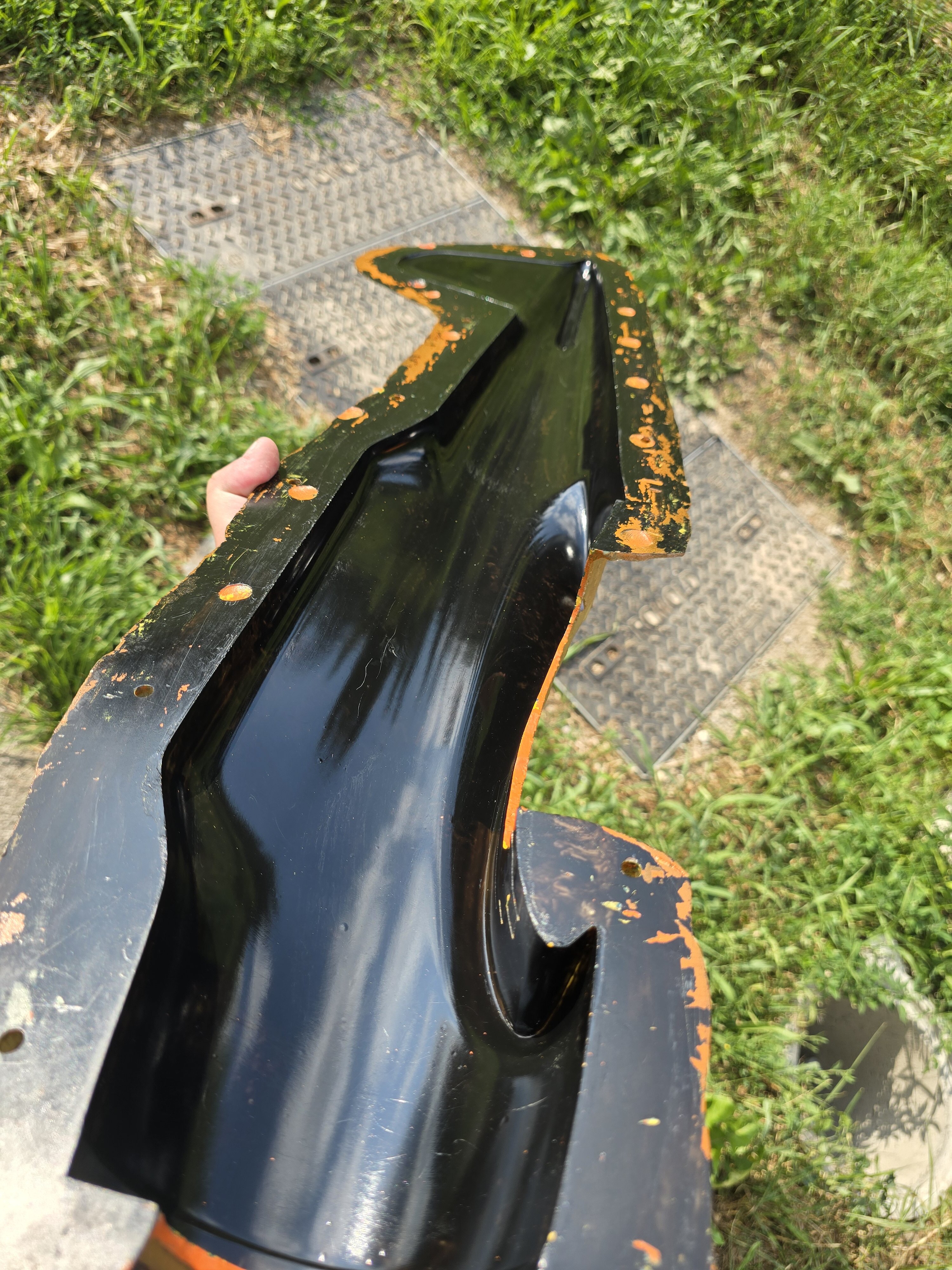

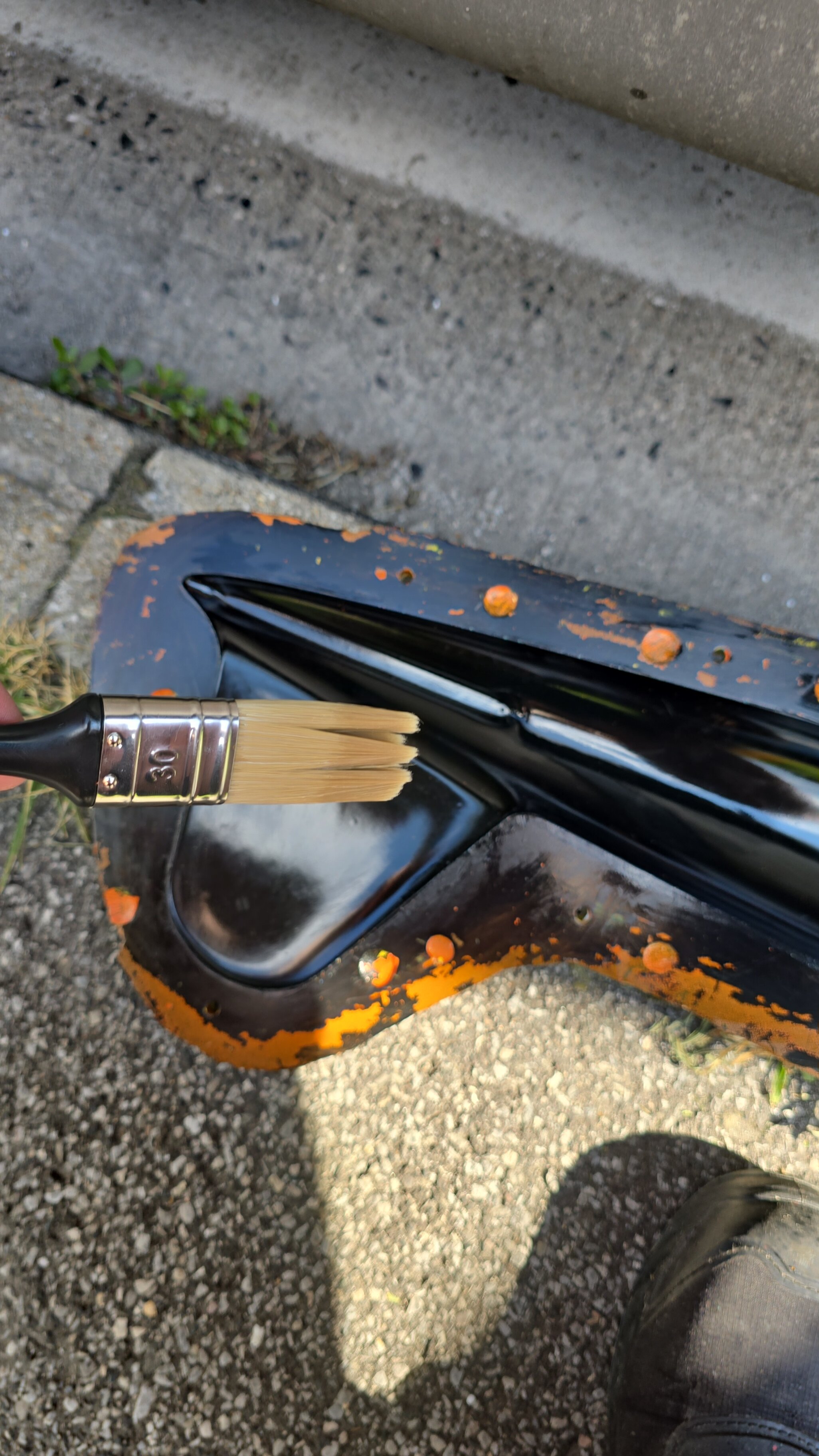

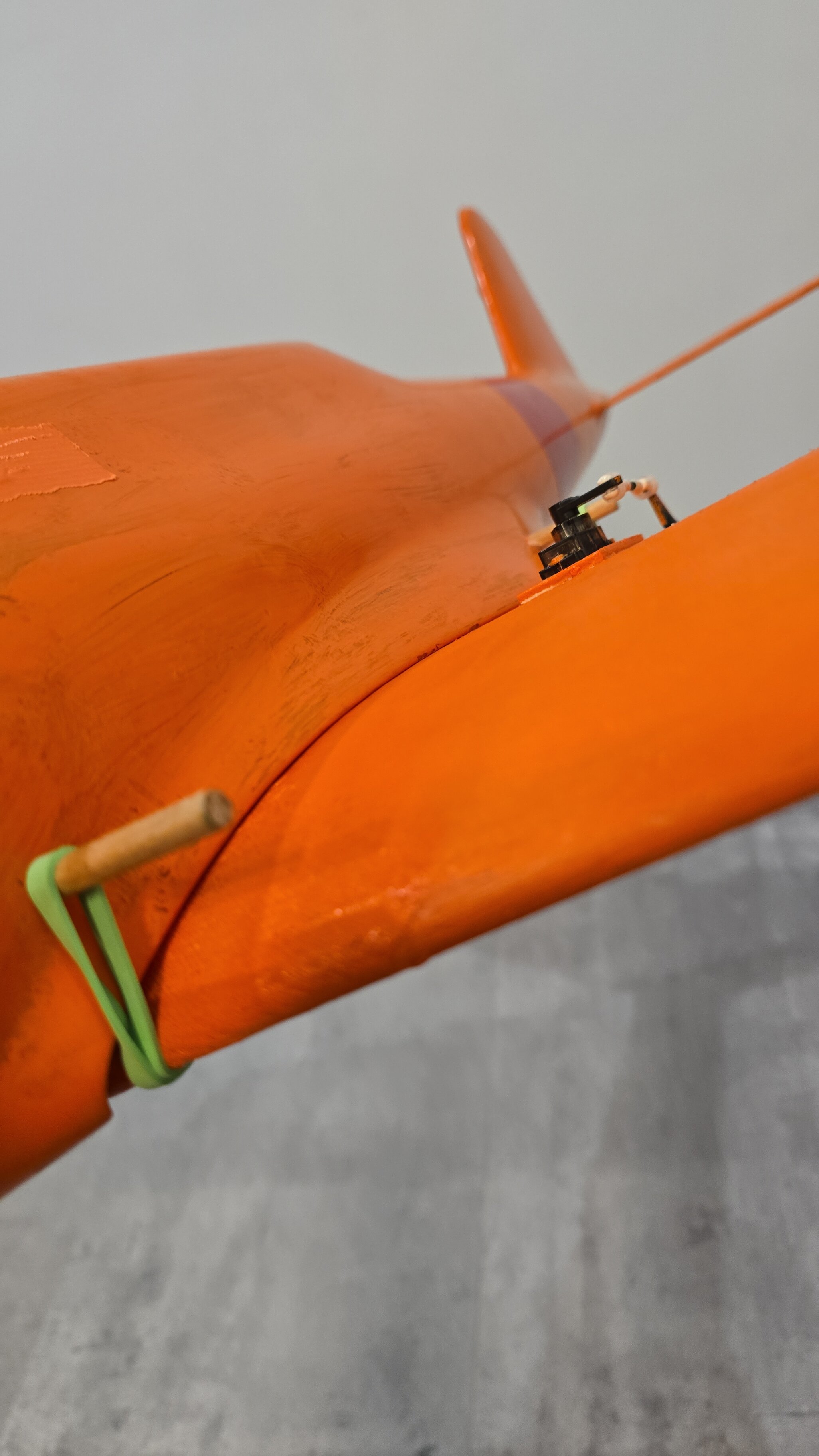

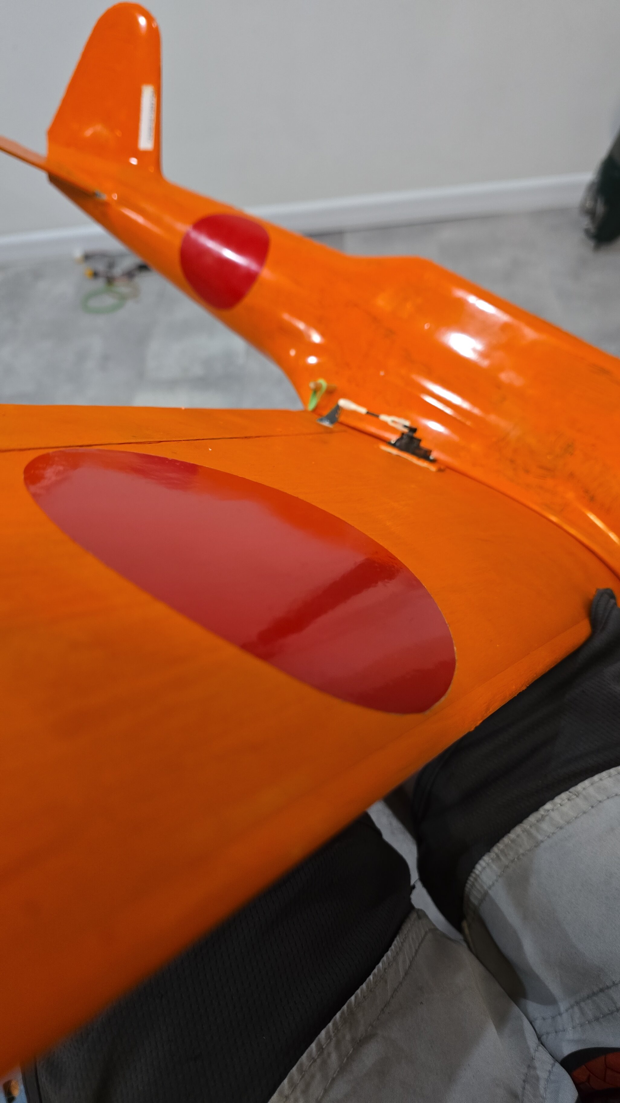

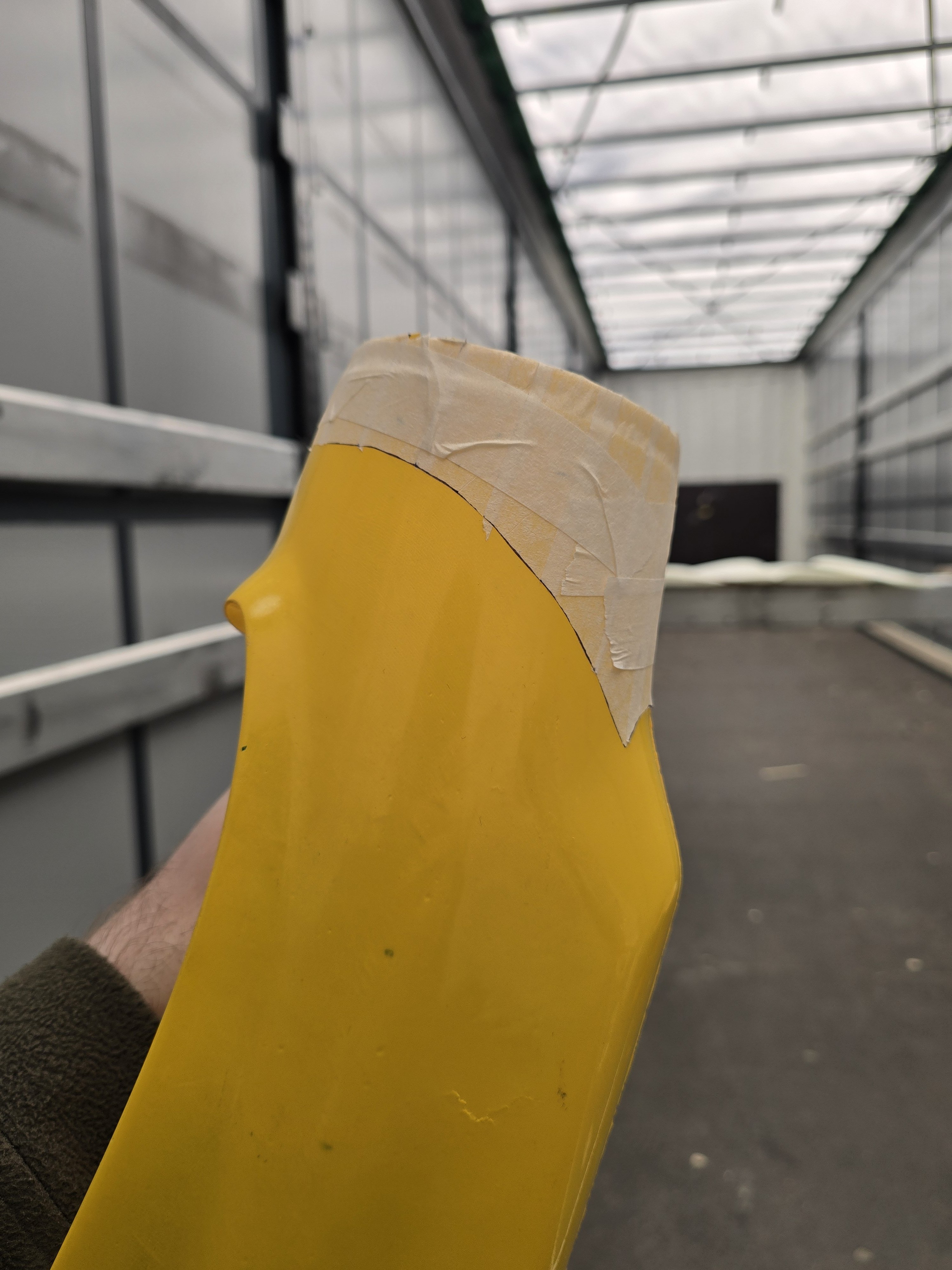

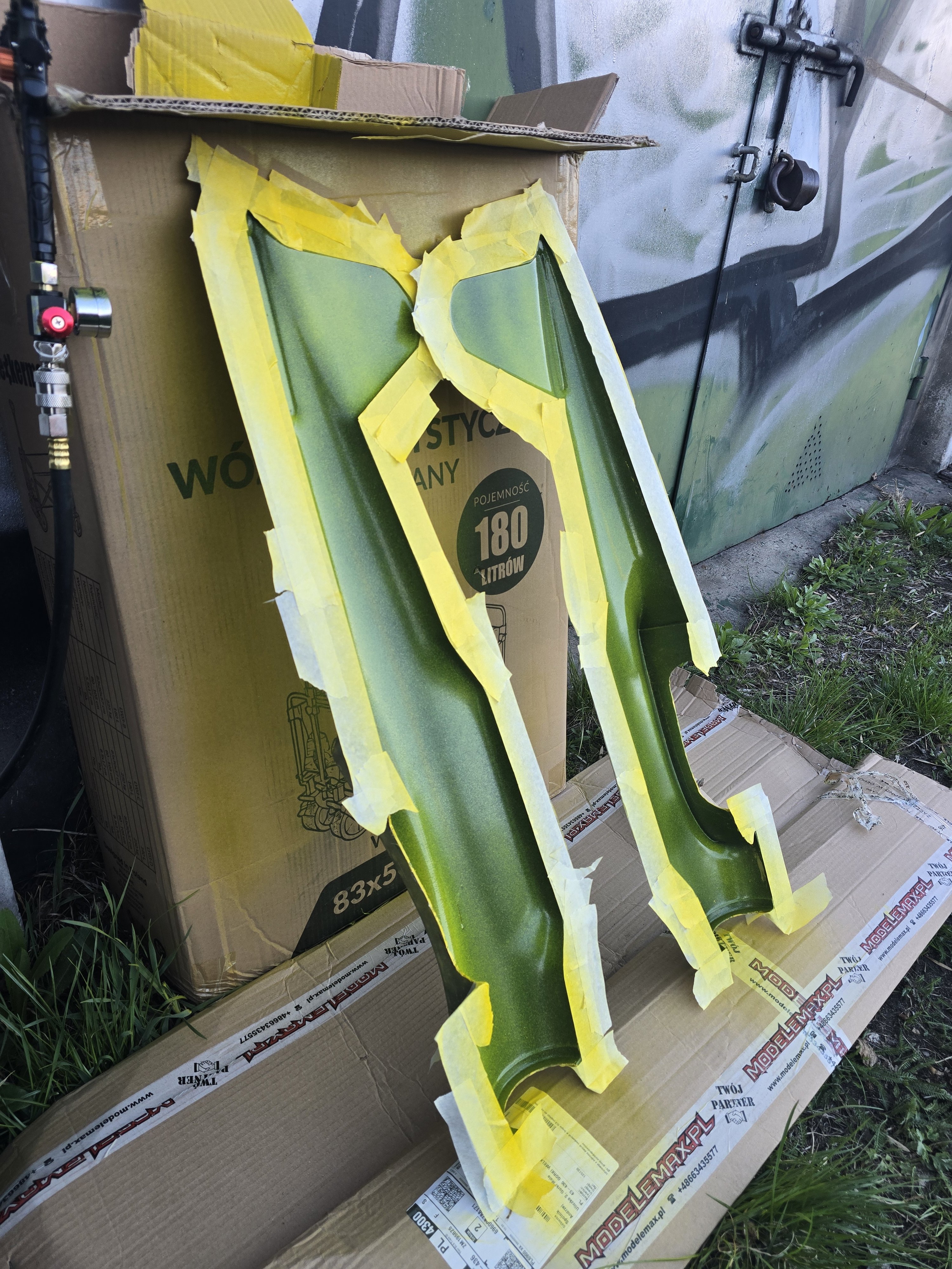

  1. Chyba jednak polubię to malowanie 😄 I tak oto malowanie i produkcję kadłubów w tym toku uważam za zakończoną.

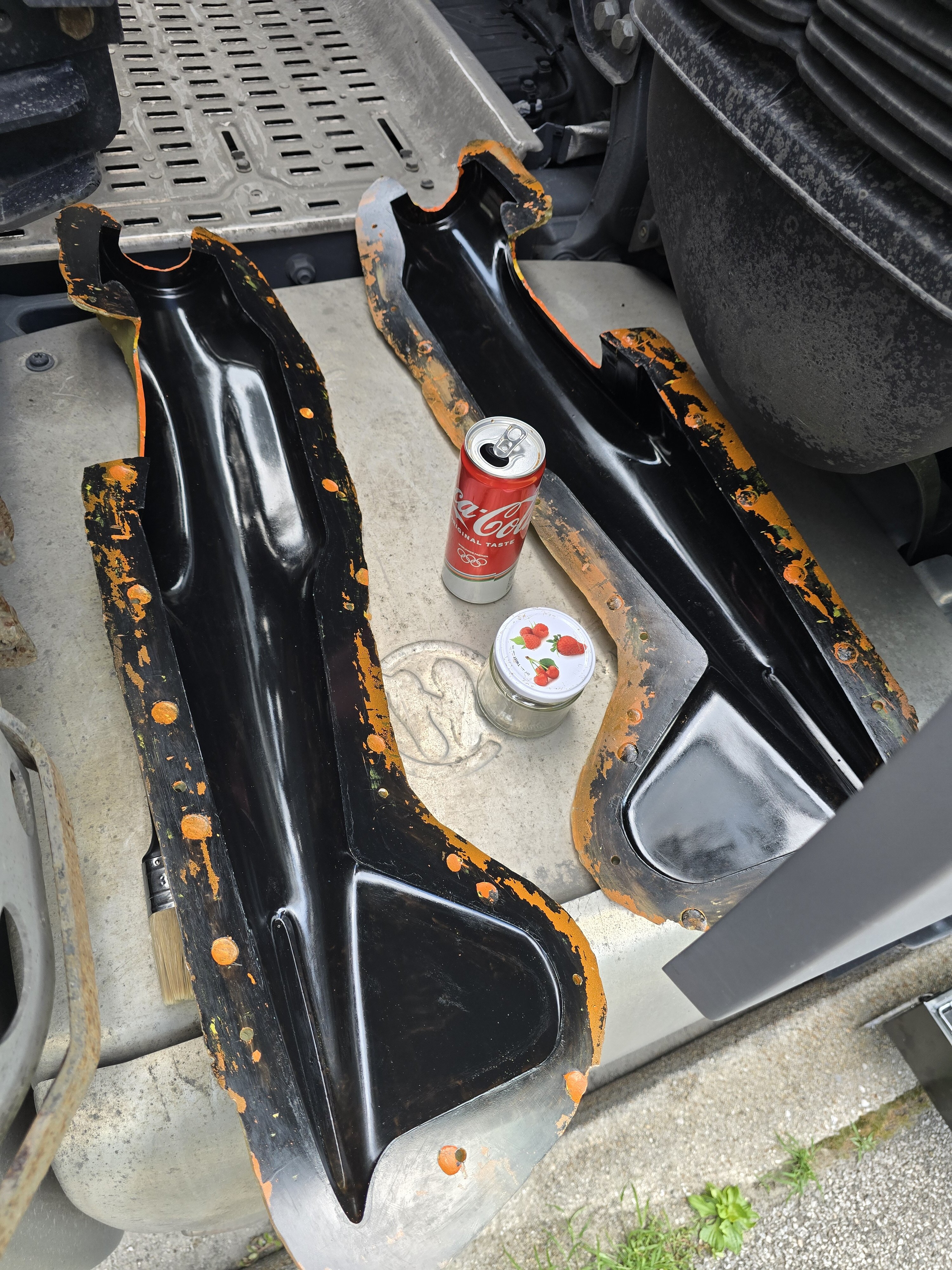

  2. Dziękuje bardzo Arku Jeszcze wlecą skrzydła w próżni laminowane oraz stateczniki.

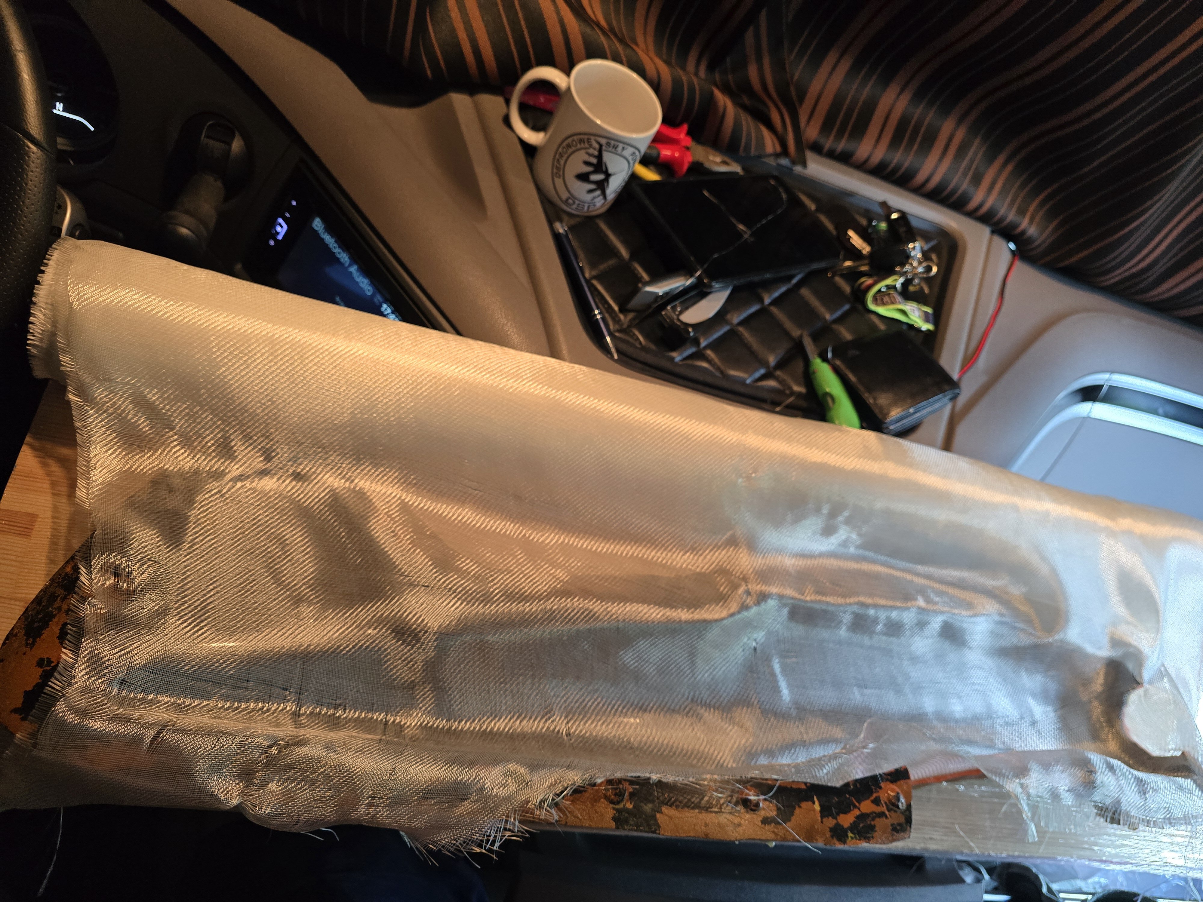

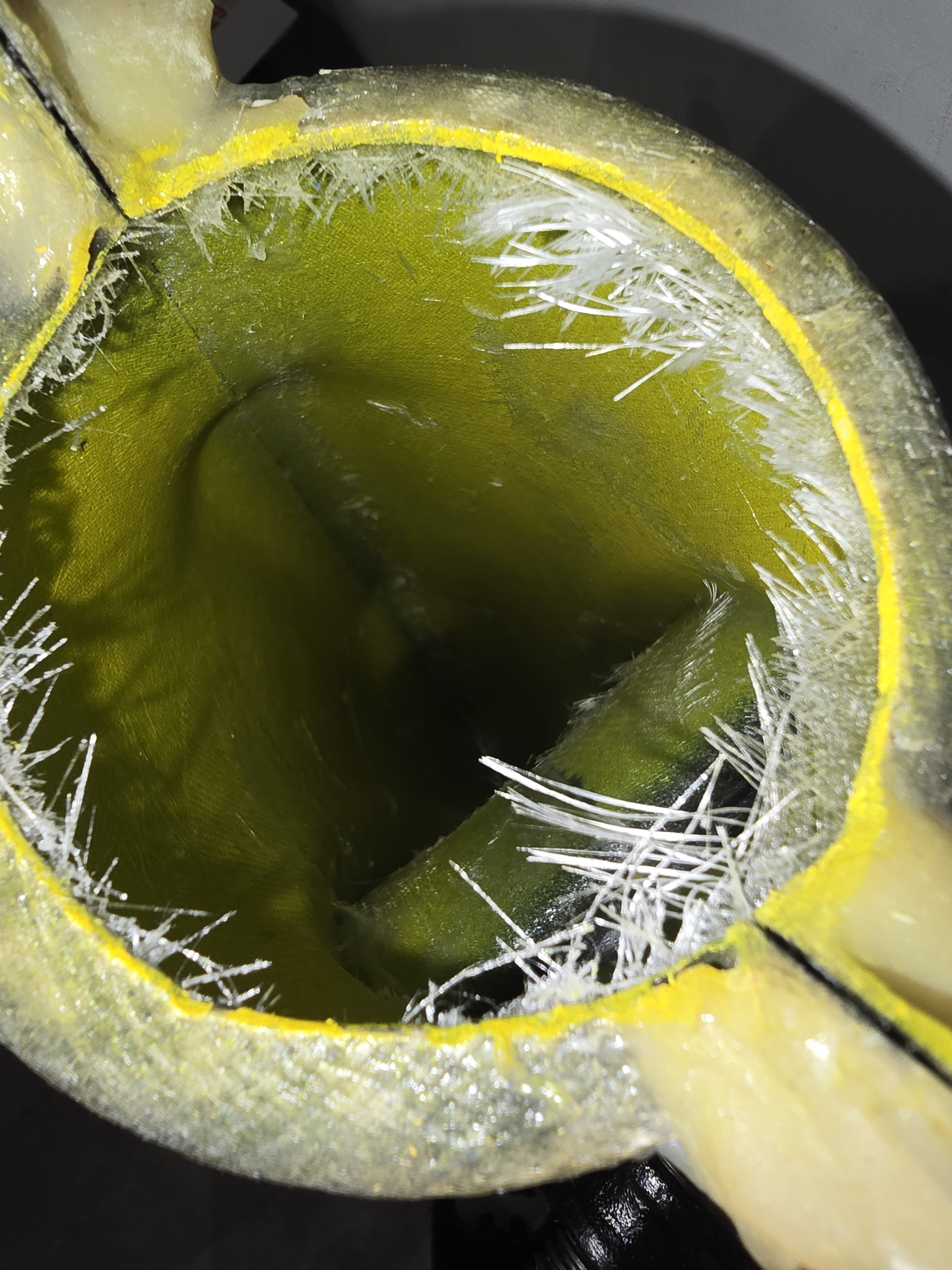

  4. Witajcie.. do czego to doszło... nagrałem film jak laminuje kadłub na JuTube 🤣. Nakręciłem film jak produkuje kadłuby do mojej Nakaimy. Na filmie nie ma momentu jak patyczkiem z kółeczkiem łączę kołnierz z góry i z dołu w zamkniętej formie... Nie mam sposobu jak to nagrać nie mając drugiej osoby która będzie trzymać kamerę. Film jest długi ale chyba mówię bardzo istotne rzeczy które są potrzebne aby wylaminować taki kadłub. Czekam na opinie waszą jak ten "poradnik" w ogóle wyszedł. Jeżeli opinia idzie negatywna to proszę opisać co jest nie tak a ja się poprawię aby film mocniej trafiał do widza.

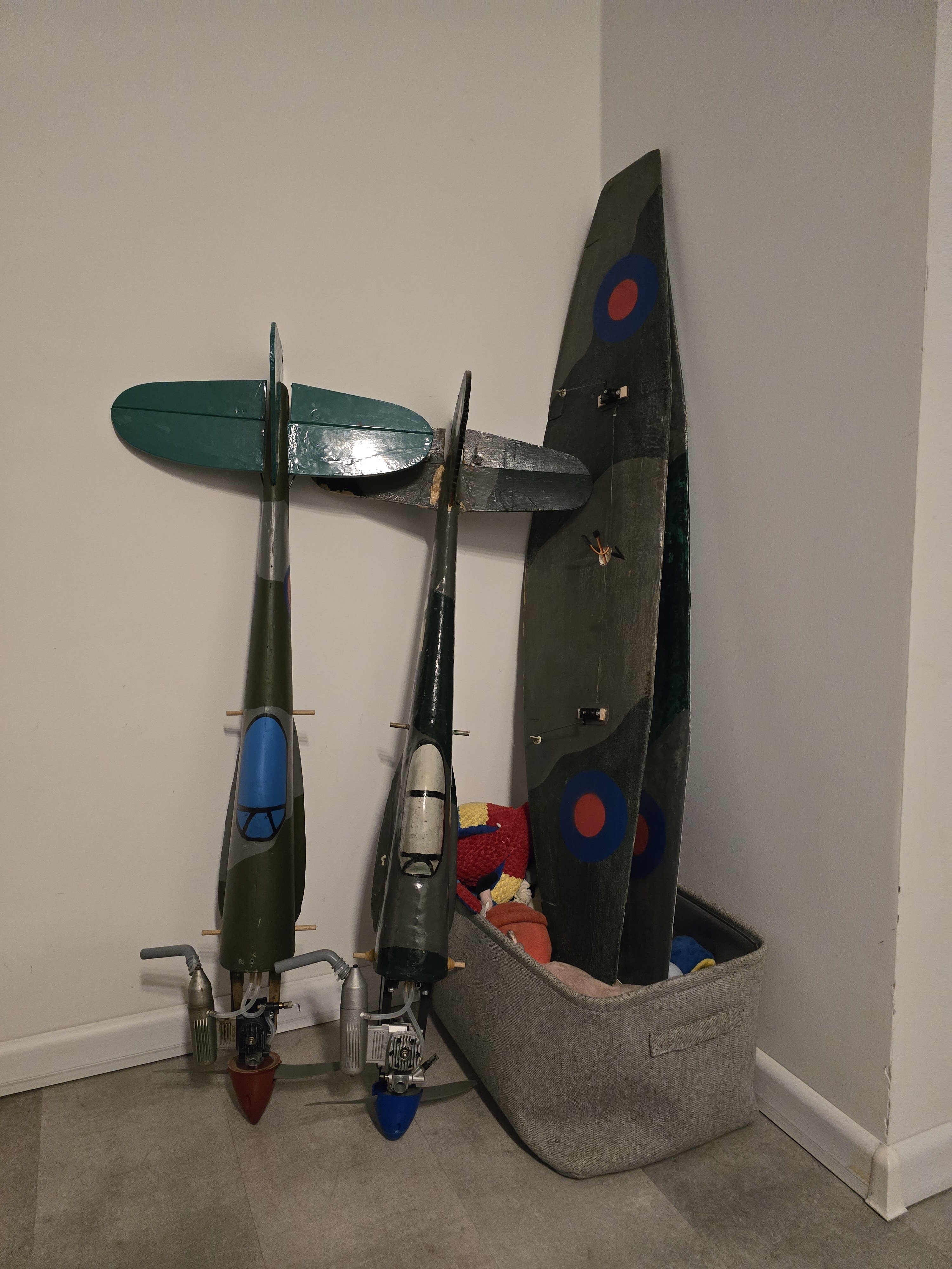

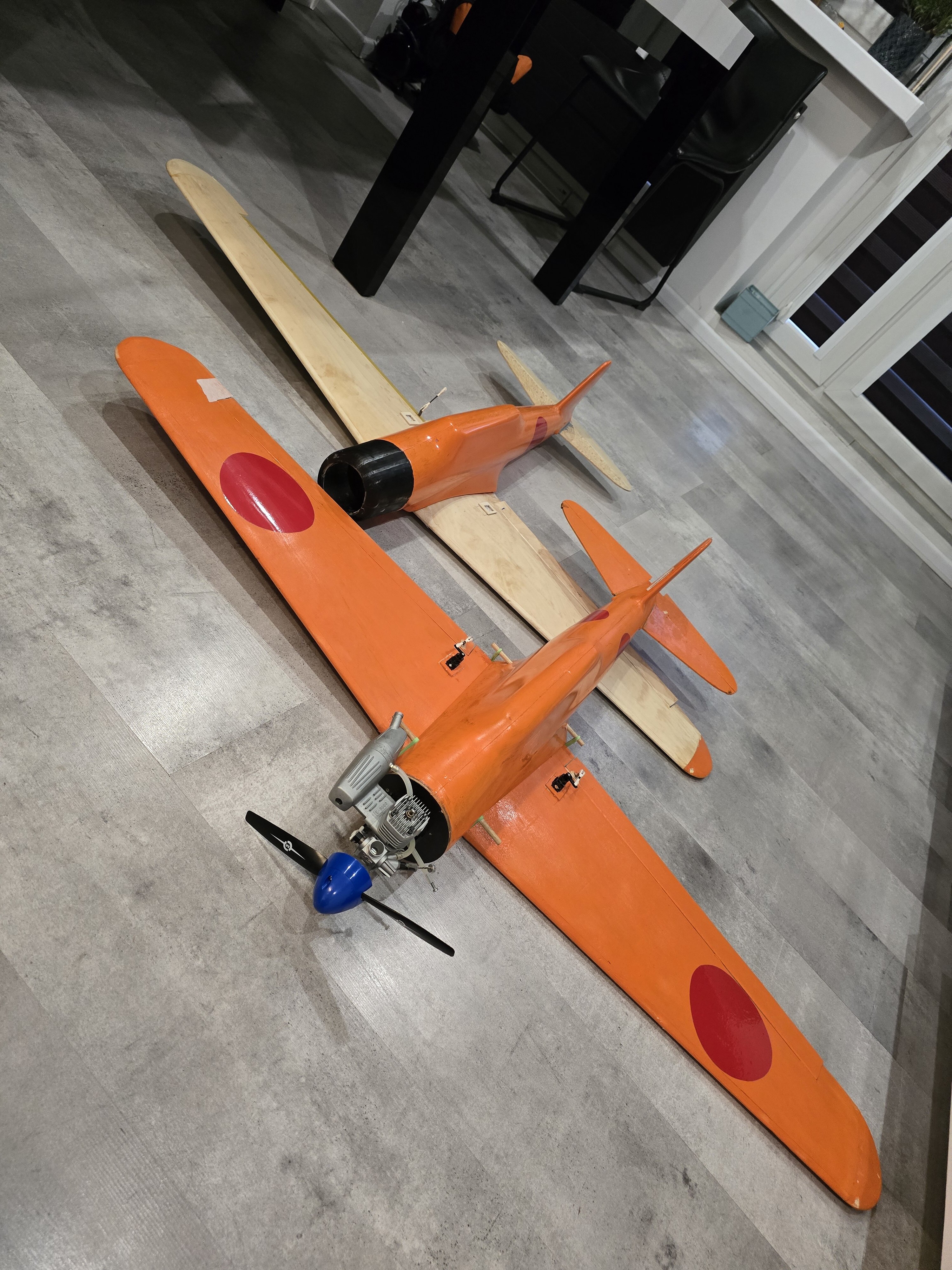

  5. Kadłuby wychodzą 130 troszkę wzmocniłem pod skrzydłem oraz w miejscu kołków. Jeszcze dwie sztuki i będe miał ich 6szt. Wystarczy na sezon... teraz już tylko skrzydła... od 1 Maja już tylko latam

  7. Fajnie siada ta farba z pistoletu

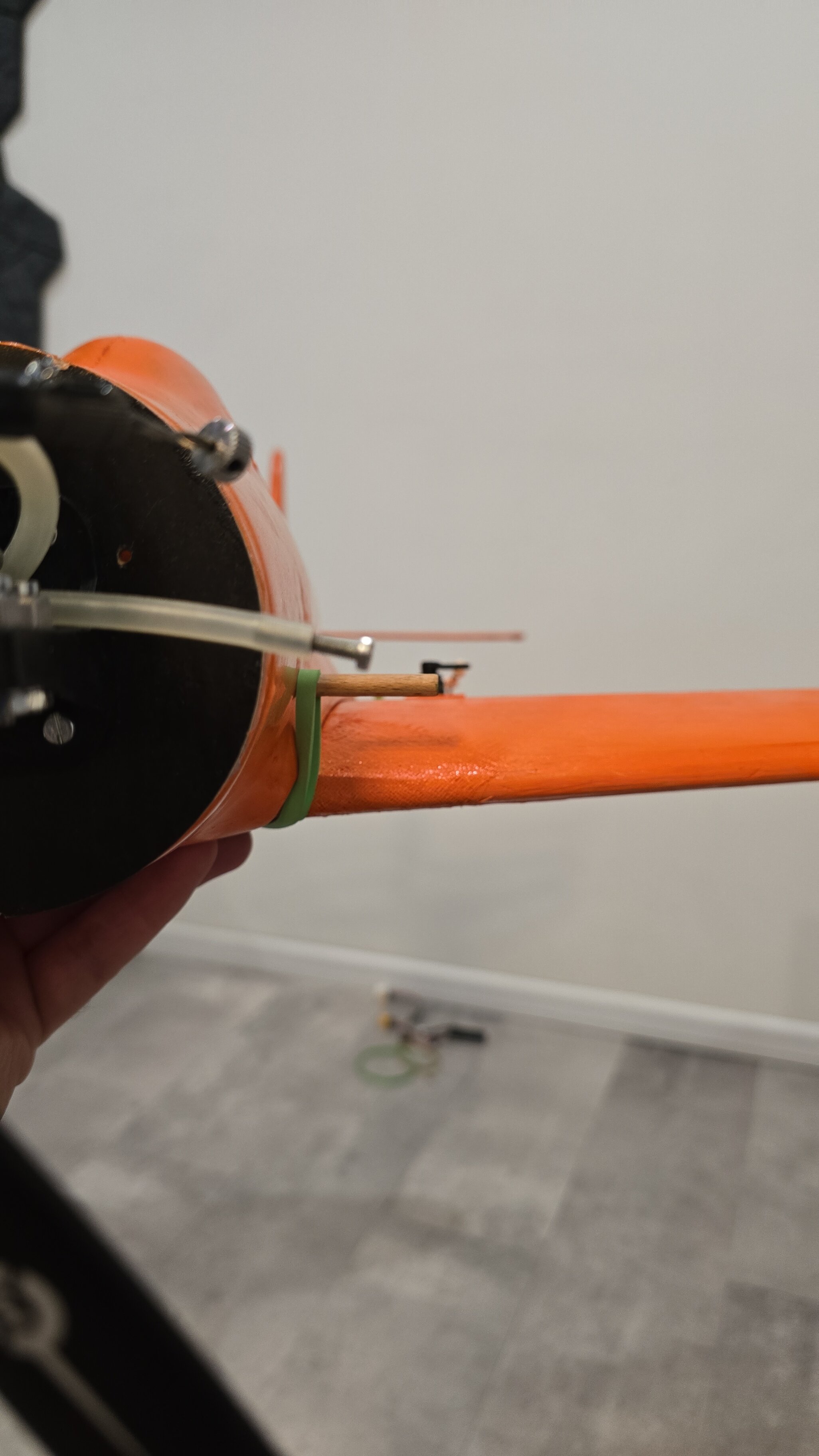

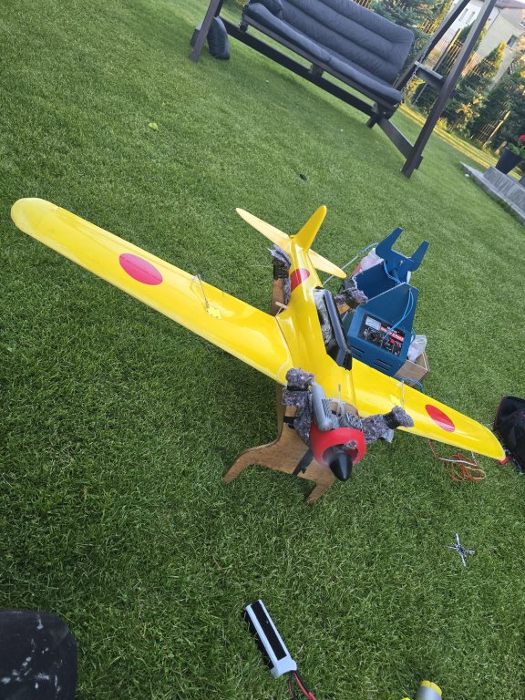

  8. OSmax 25fx ASP25
  9. 1200 + paliwo dość ciężko ale w locie może się okazać że nie bedzie aż tak źle. Czekam na film z oblotu
  10. No to się nagadałem i dupa 🥴 błąd karty. Zrobiłem próbę VIDEO i w poniedziałek podczas laminowania kadłuba już nie będzie wpadki. Przygotowałem sobie formę do laminowania. Być może w Poniedziałek uda się zrobić kolejne skrzydła więc wszystko nakręce Tymczasem podziwiajcie skrzydła w worku wygrzewające się przy grzejniku. Wyposażyłem modelarnię w światło teraz można wygodnie pracować.
