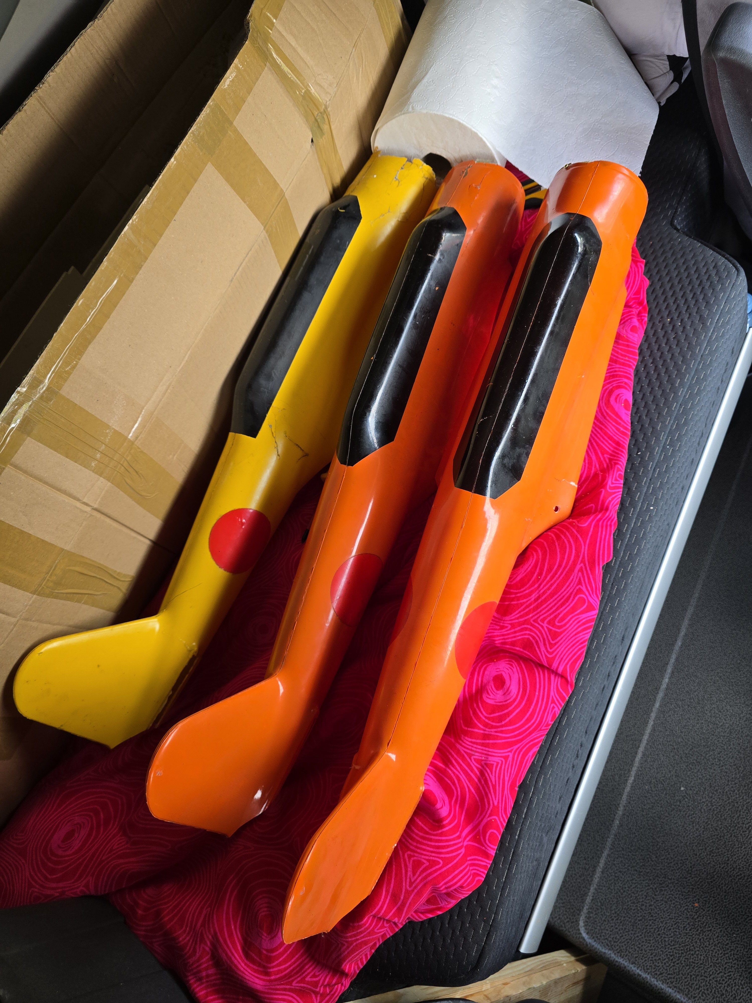

  5. No to się nagadałem i dupa 🥴 błąd karty. Zrobiłem próbę VIDEO i w poniedziałek podczas laminowania kadłuba już nie będzie wpadki. Przygotowałem sobie formę do laminowania. Być może w Poniedziałek uda się zrobić kolejne skrzydła więc wszystko nakręce Tymczasem podziwiajcie skrzydła w worku wygrzewające się przy grzejniku. Wyposażyłem modelarnię w światło teraz można wygodnie pracować.

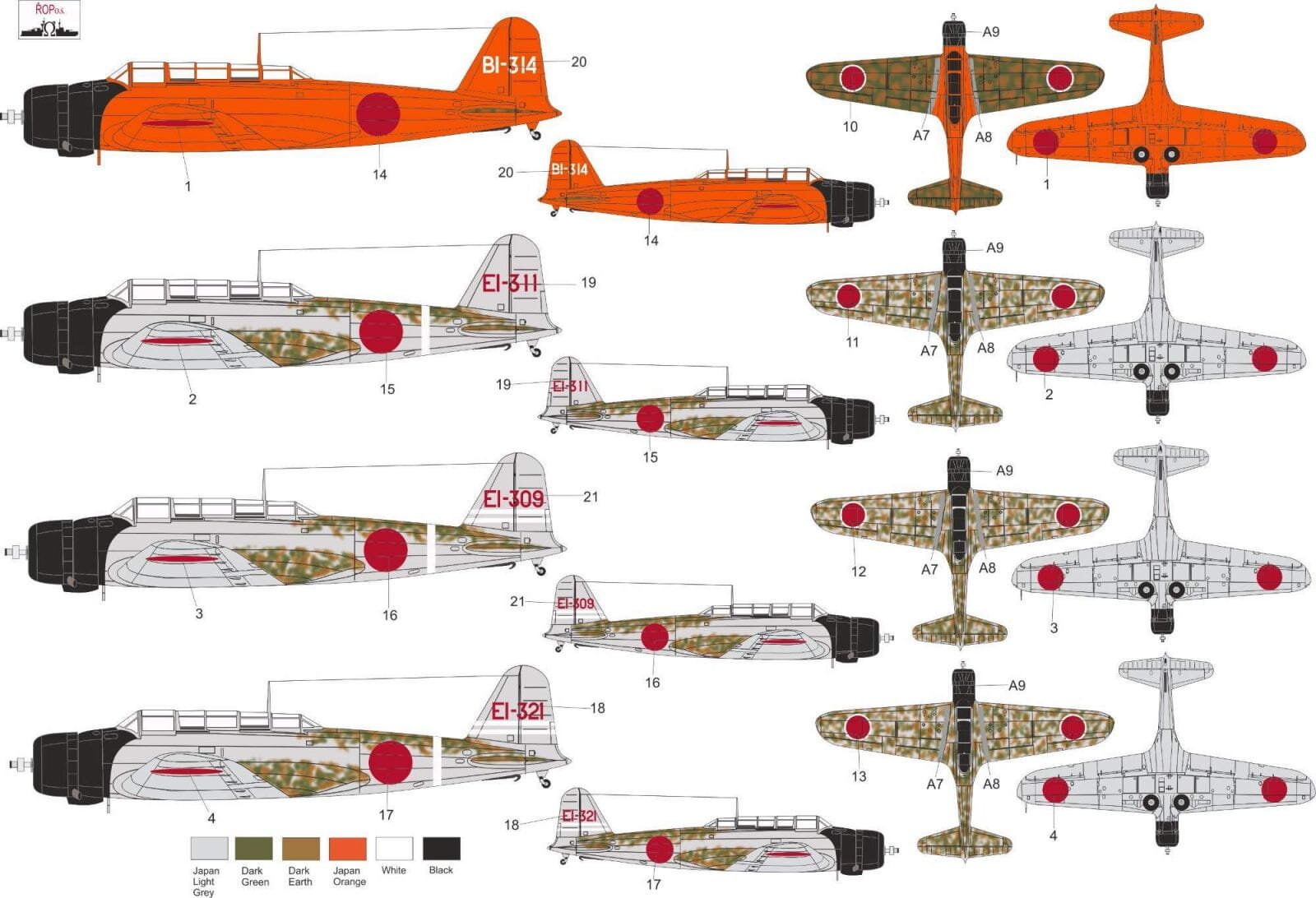

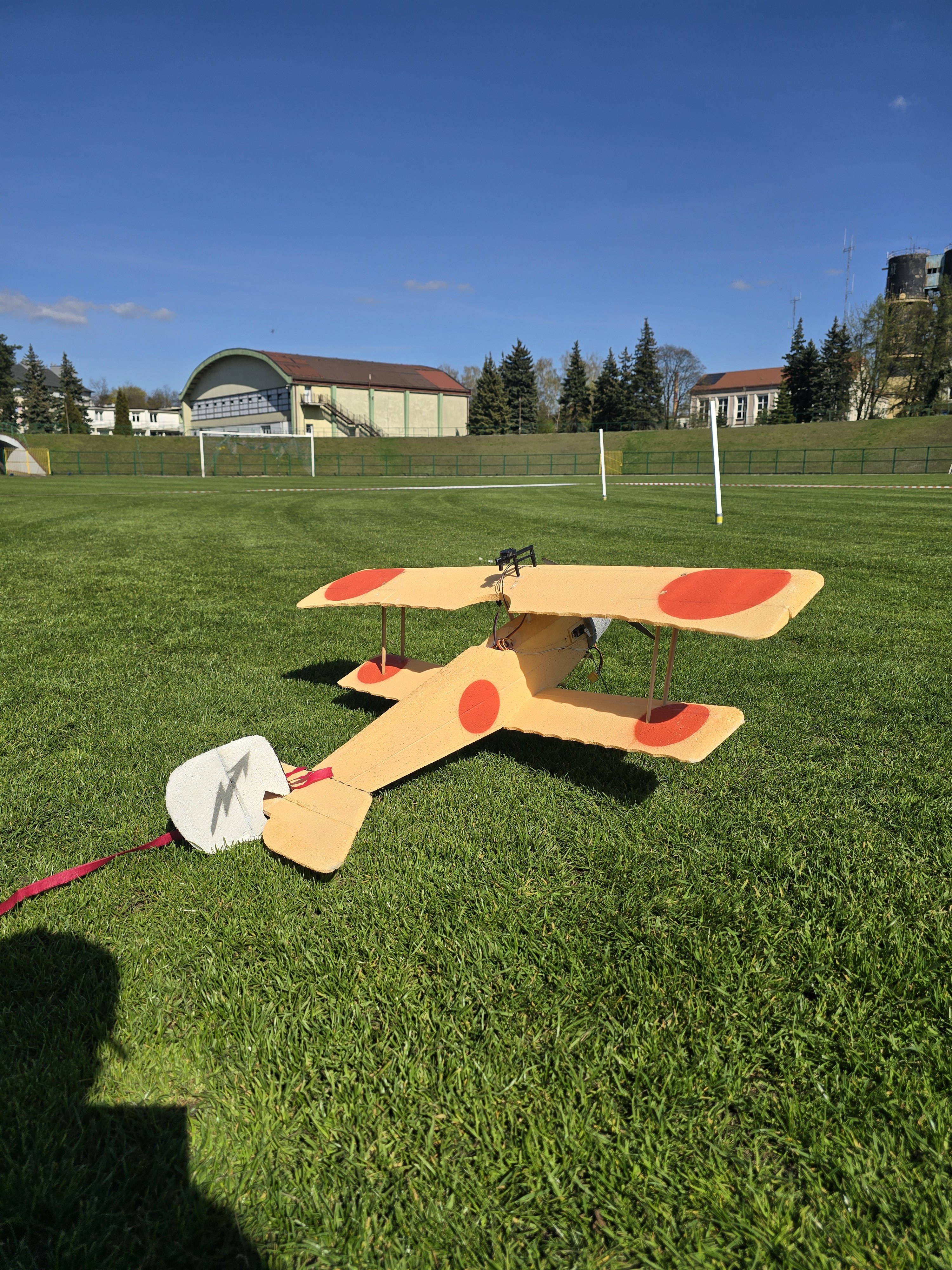

  6. Bitwa o Zawiercie lada moment ! Trzeba się zbroić Wykonam sobie 3x N11 w malowaniu Holenderskich Sił Powietrznych. https://kw.jonkerweb.net/index.php/en/aircraft-factory-lists/aircrafts-n/nieuport-11-c1-bb-uk?showall=1 Akurat posiadam taką ilość N-11. Wyposażenie przełoże z Rolandów więc nowiutkie samoloty będą latać nad Zawierciem. Takie modele to się buduje chwila moment także zachęcam każdego bo naprawdę warto !

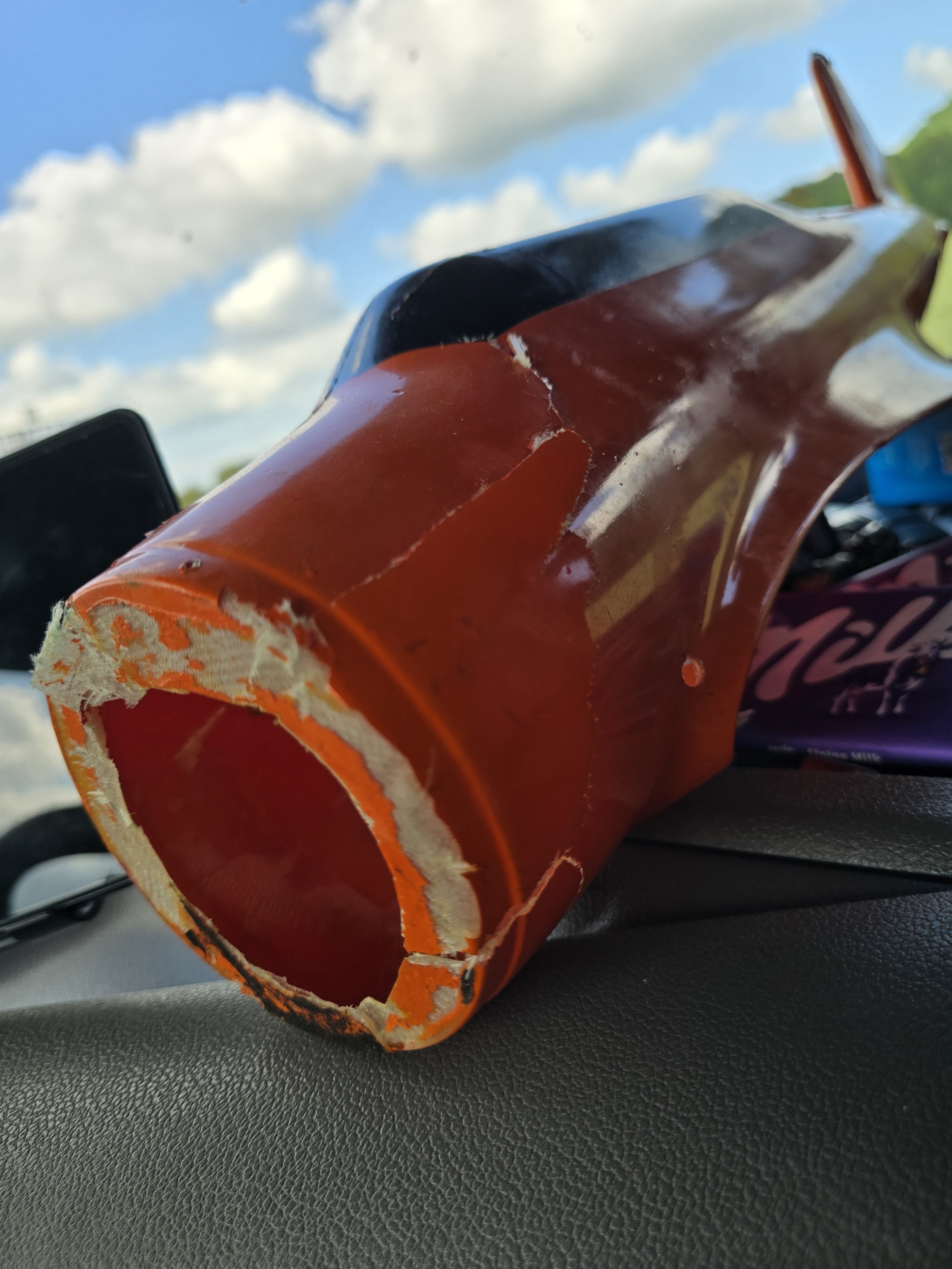

  11. Troszkę model zmęczony życiem i bardzo ciężko zbudowany.. 😵‍💫... mega patent ze szczoteczką do zębów i papierem ściernym akurat będę wymieniał folię w moim trenerku więc zastosuje ten wynalazek. Dobrze że tracisz sporo na wadze ale musisz kontrolować środek ciężkości żeby nie dokładać ołowiu. Kibicuję i obserwuje temat !

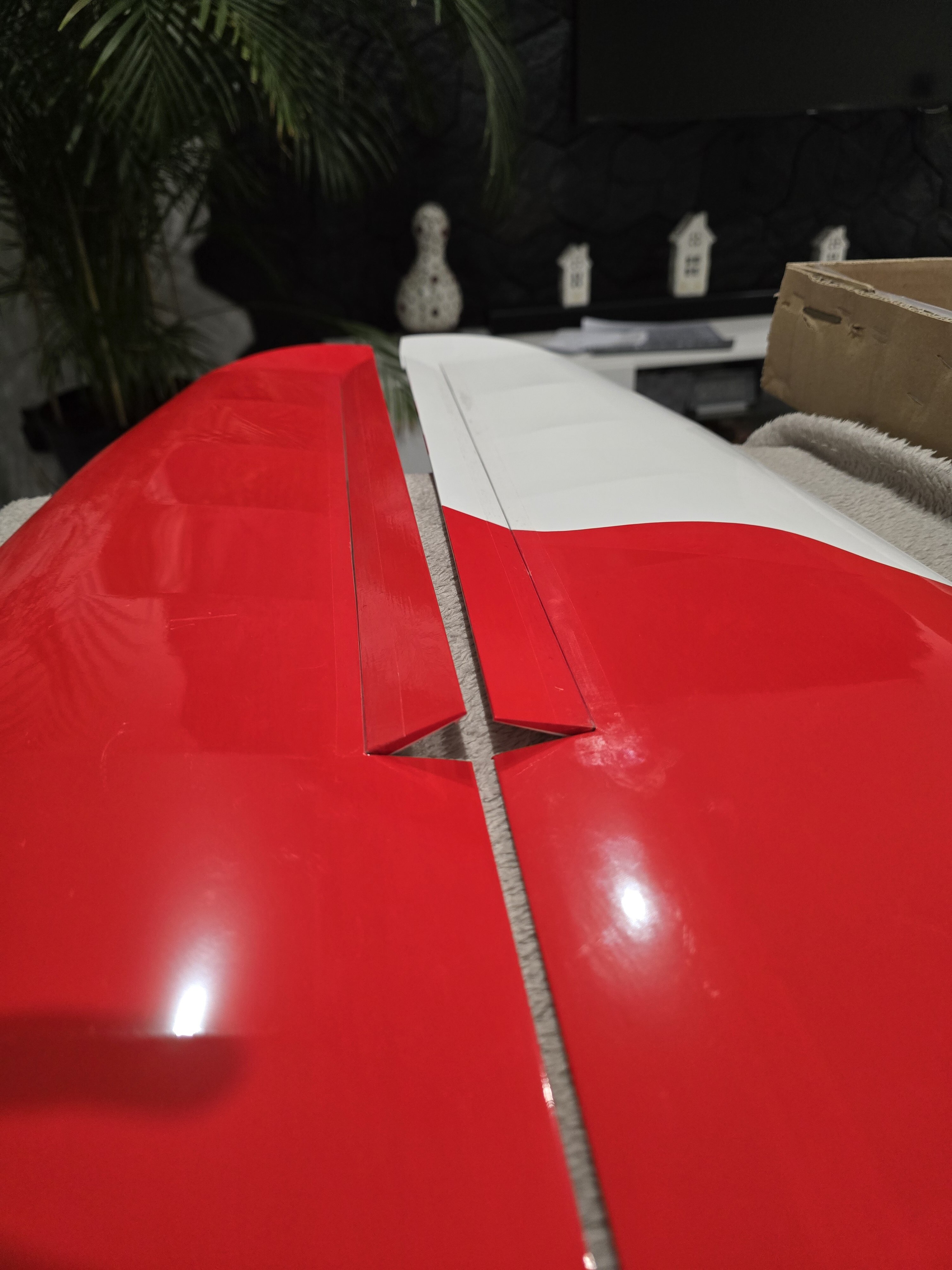

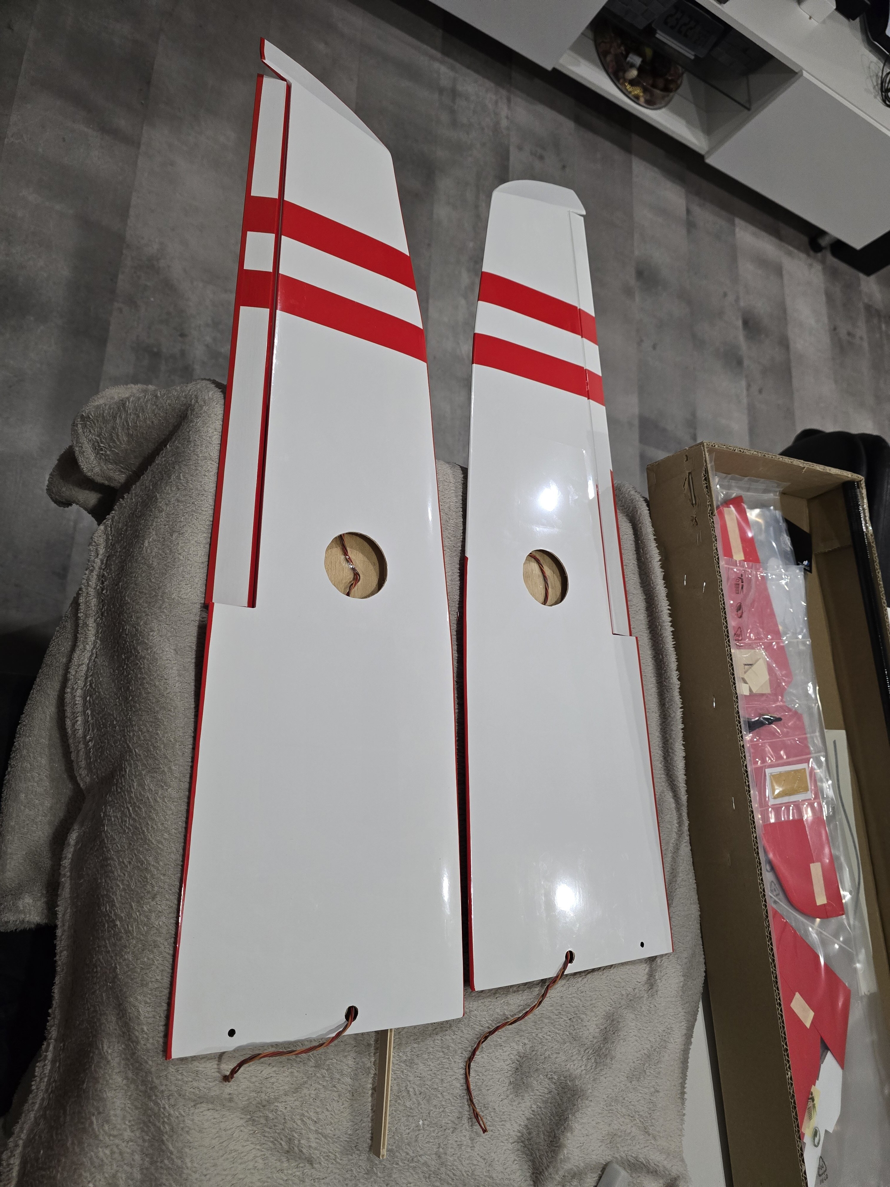

  12. Już właściciel poradził sobie z tym problemem przeciągneliśmy kabel z głównej rozdzielni który radzi sobie z 2kw

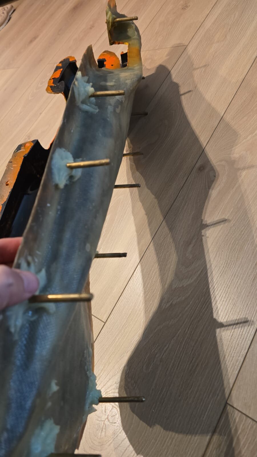

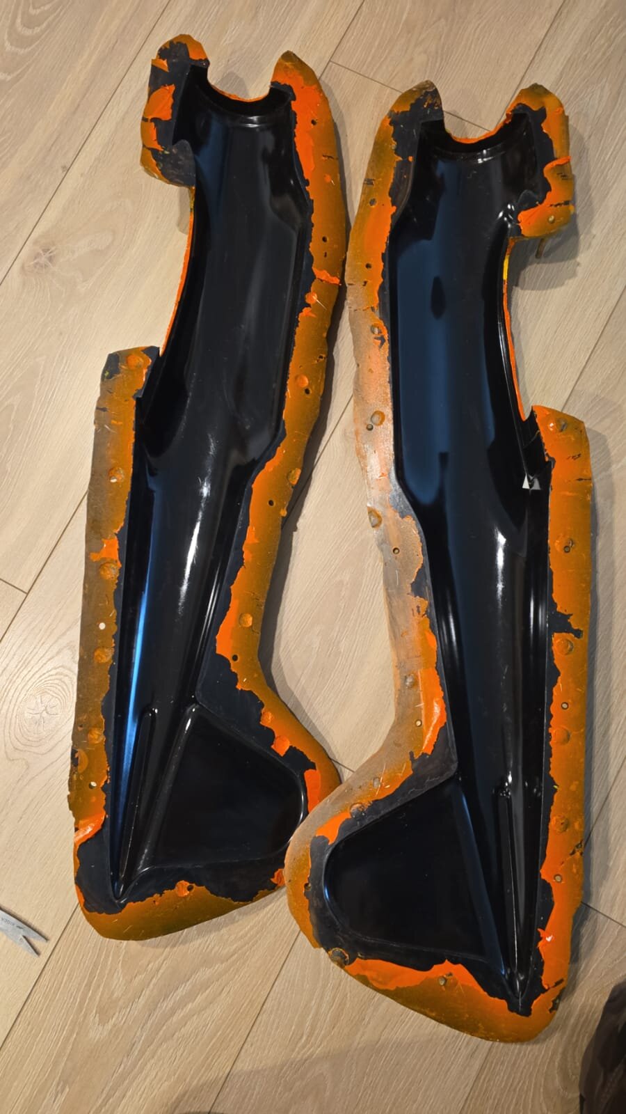

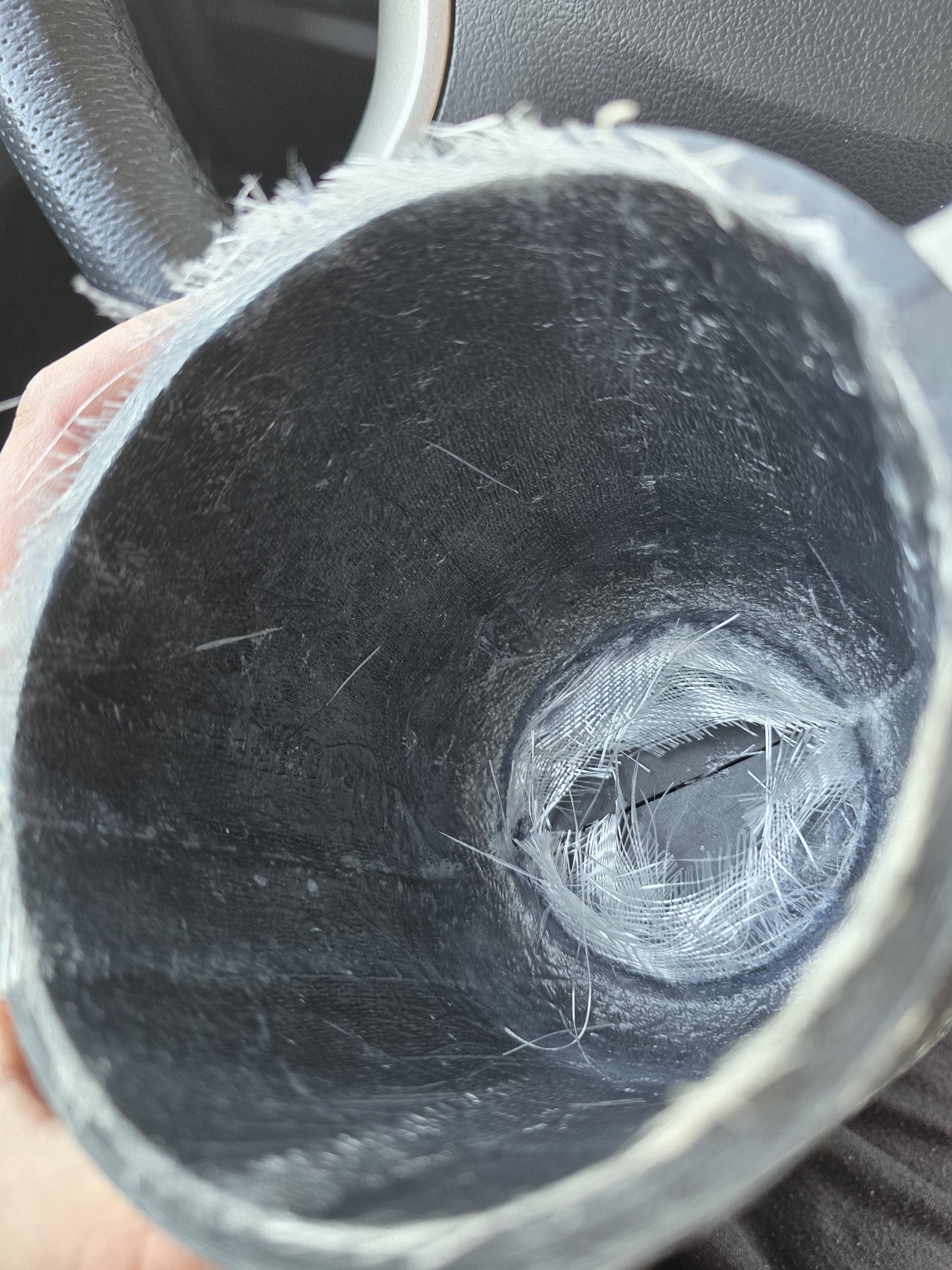

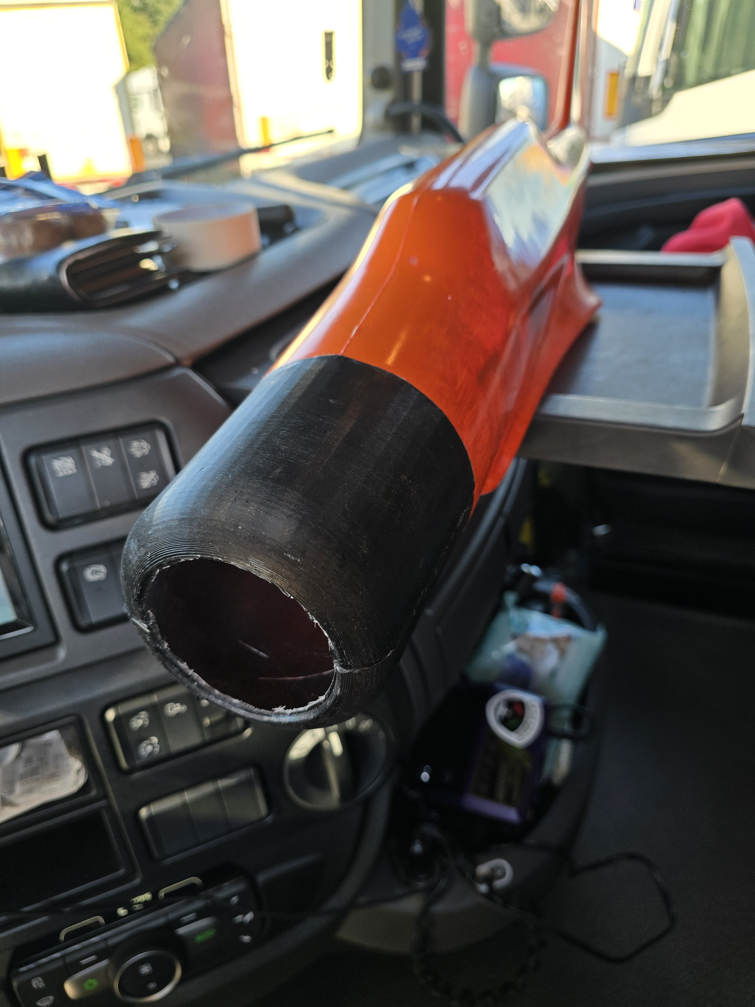

  13. Cały misterny plan sie troszkę popsuł 😵‍💫... kupiłem kompresor 2kw do malowania pistoletem i instalacja w garażu nie wydala 😑... nawet 1kw ma problem pociągnąć... przy wynajmowaniu właściciel mówił że instalacja nowa spokojnie 4kw pójdą... robota stoi.
  14. Fajny ten frekot nałożyłem siedem warstw. Nie trzeba polerować super
  15. endriuRC
    Docieranie OSMAX 25FX
    Witajcie za jakiś czas będę docierał dwa silniki osmax25FX. Czy w sposób pokazany na filmie który zyskał bardzo dużo pozytywnych reakcji oraz komentarzy mogę docierać silnik? Myślę że trzeba by na ziemi wypalić 2-3 zbiorniki 170ml. Paliwo jakie mam do docierania to Kavan bez nitrometanu z zawartością 20% oleju. na tym paliwie tylko i wyłącznie docieram silnik na ziemi po zamontowaniu silnika przejdę na paliwo ModelTechnics Contest aby już w locie na spokojnie docierać wypalając ok 5-6 zbiorników a później to już paliwo typowo pod zawody. Link do paliwa którym docieram silnik na ziemi: https://www.rc4max.com/kavan-air-sport-20-80-3l-94852

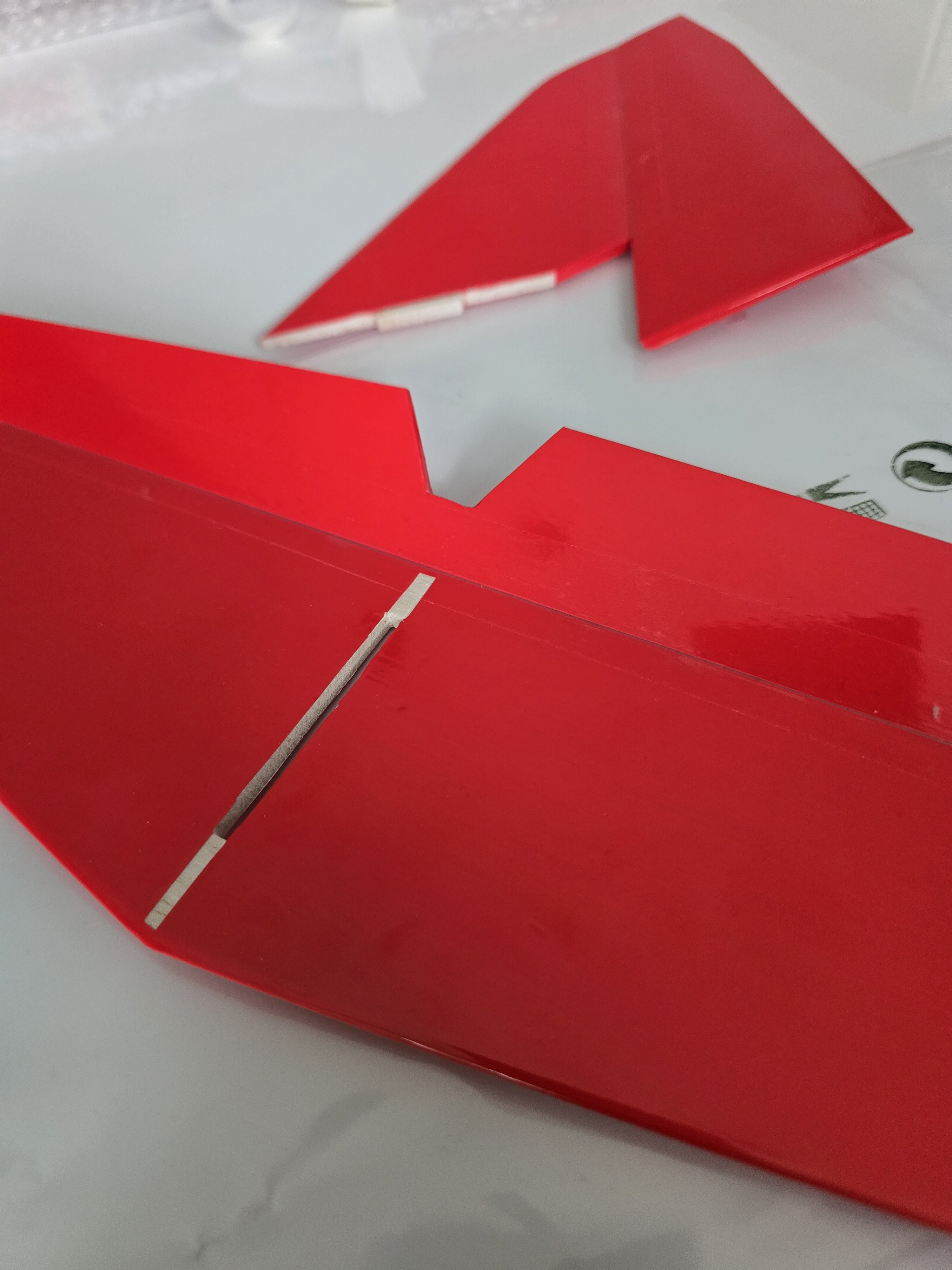

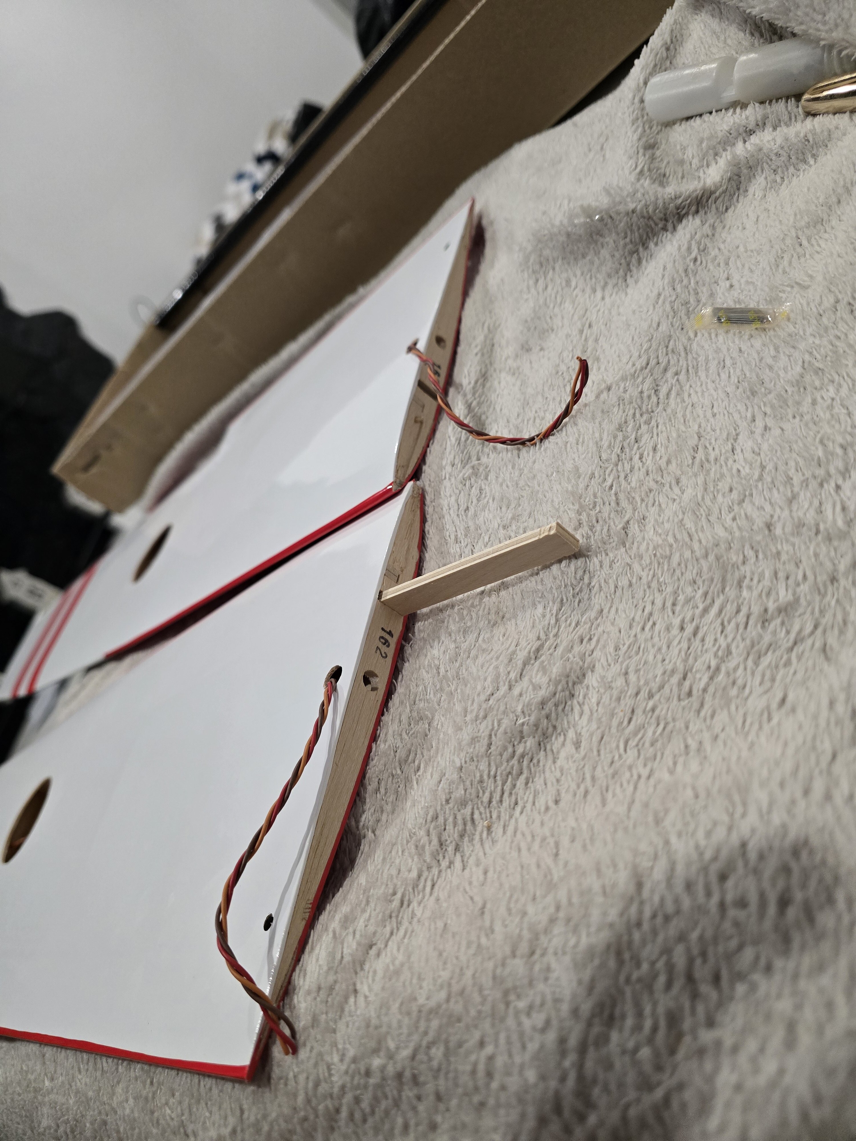

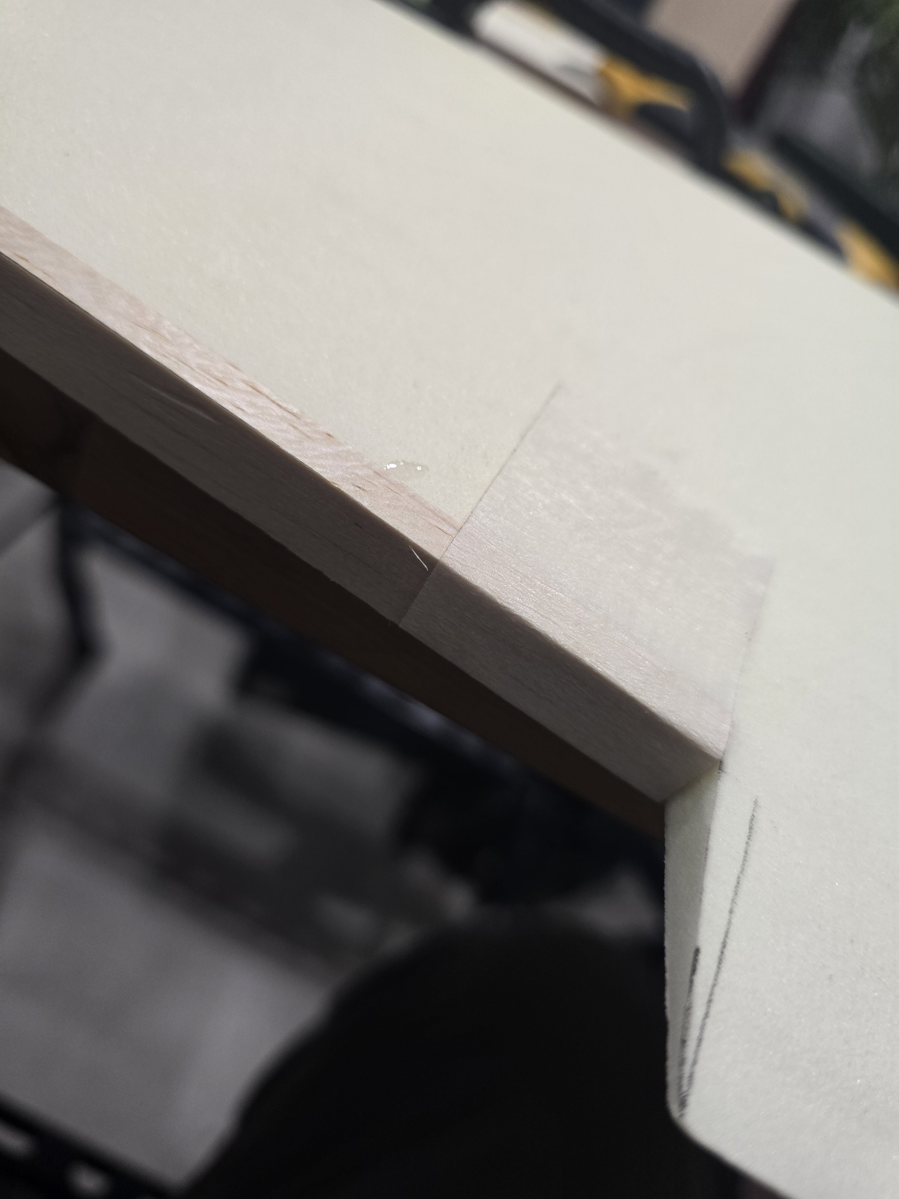

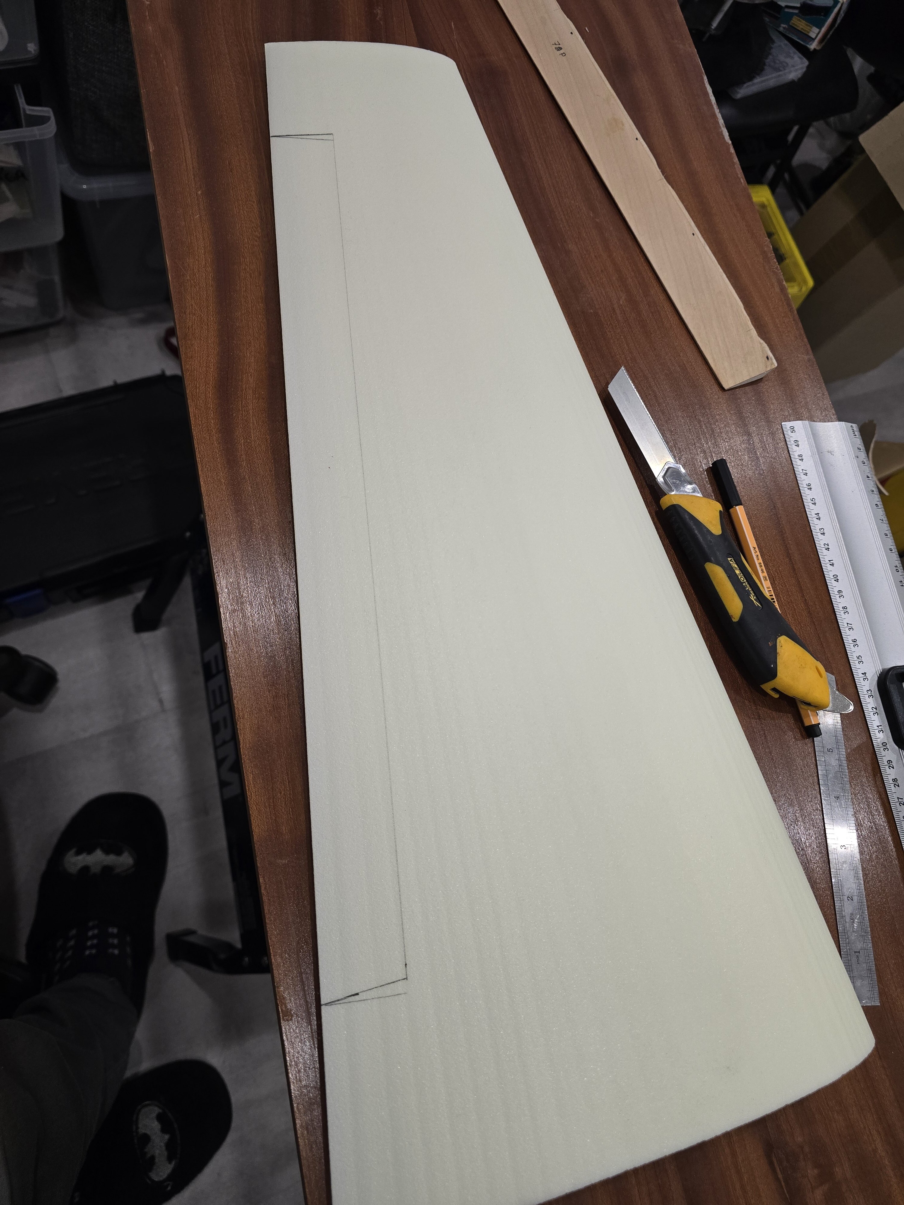

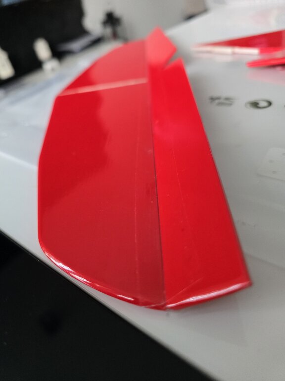

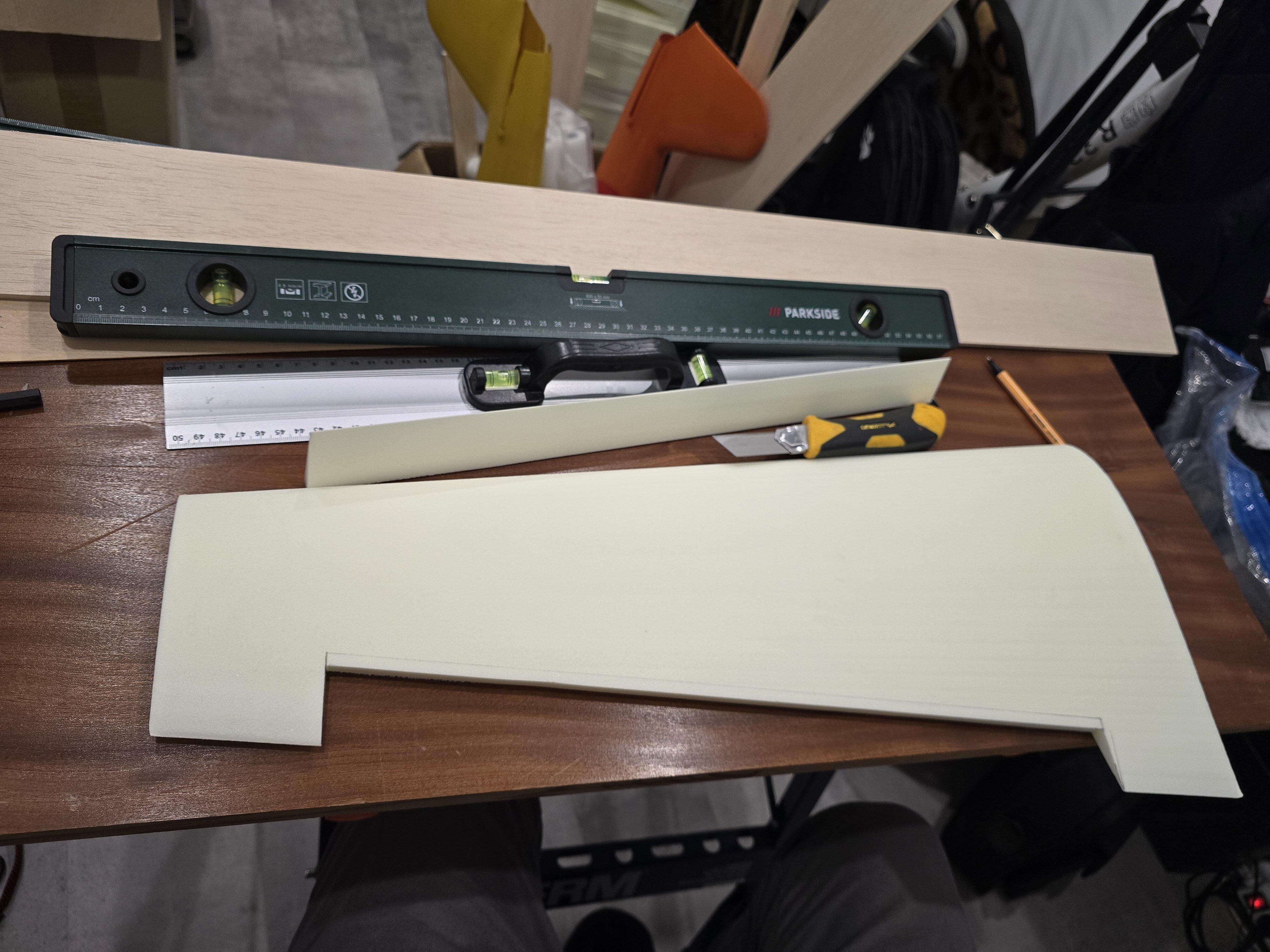

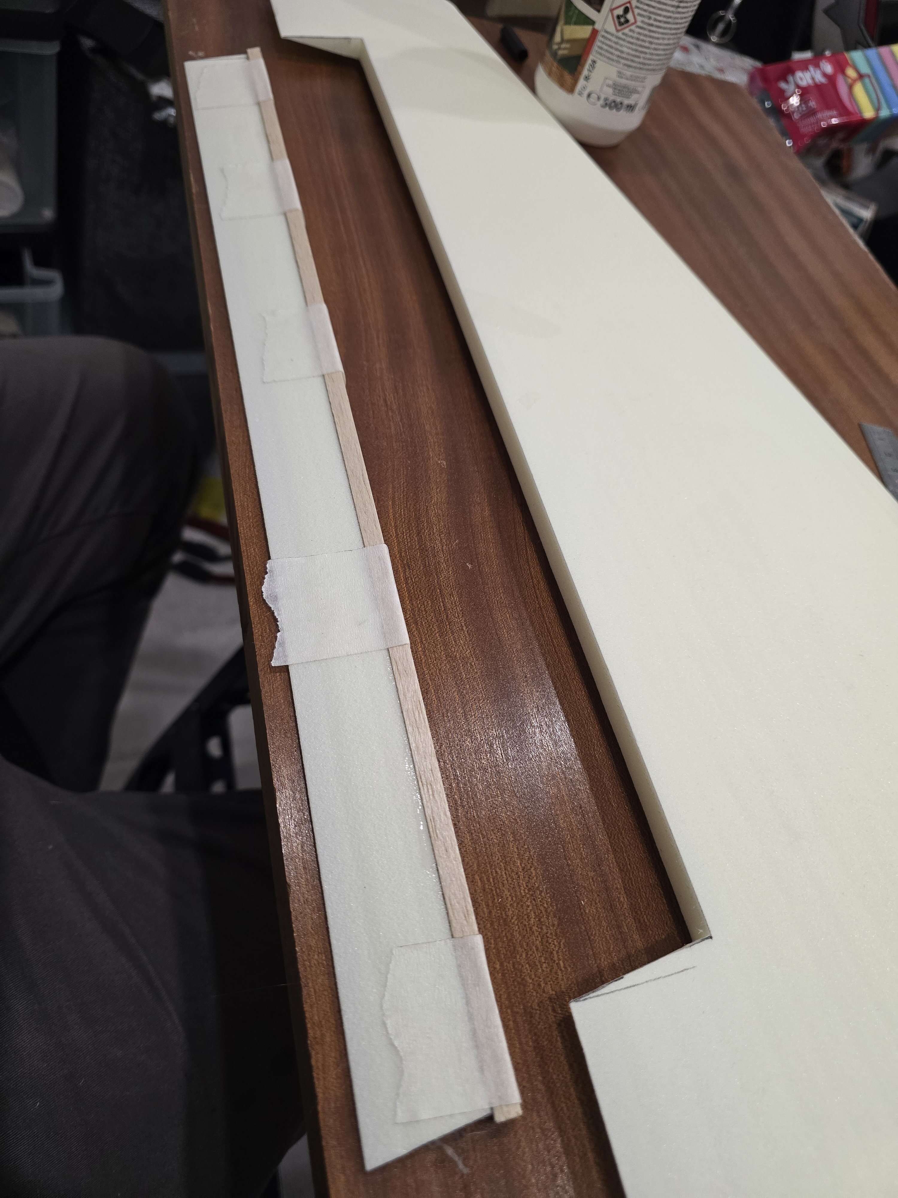

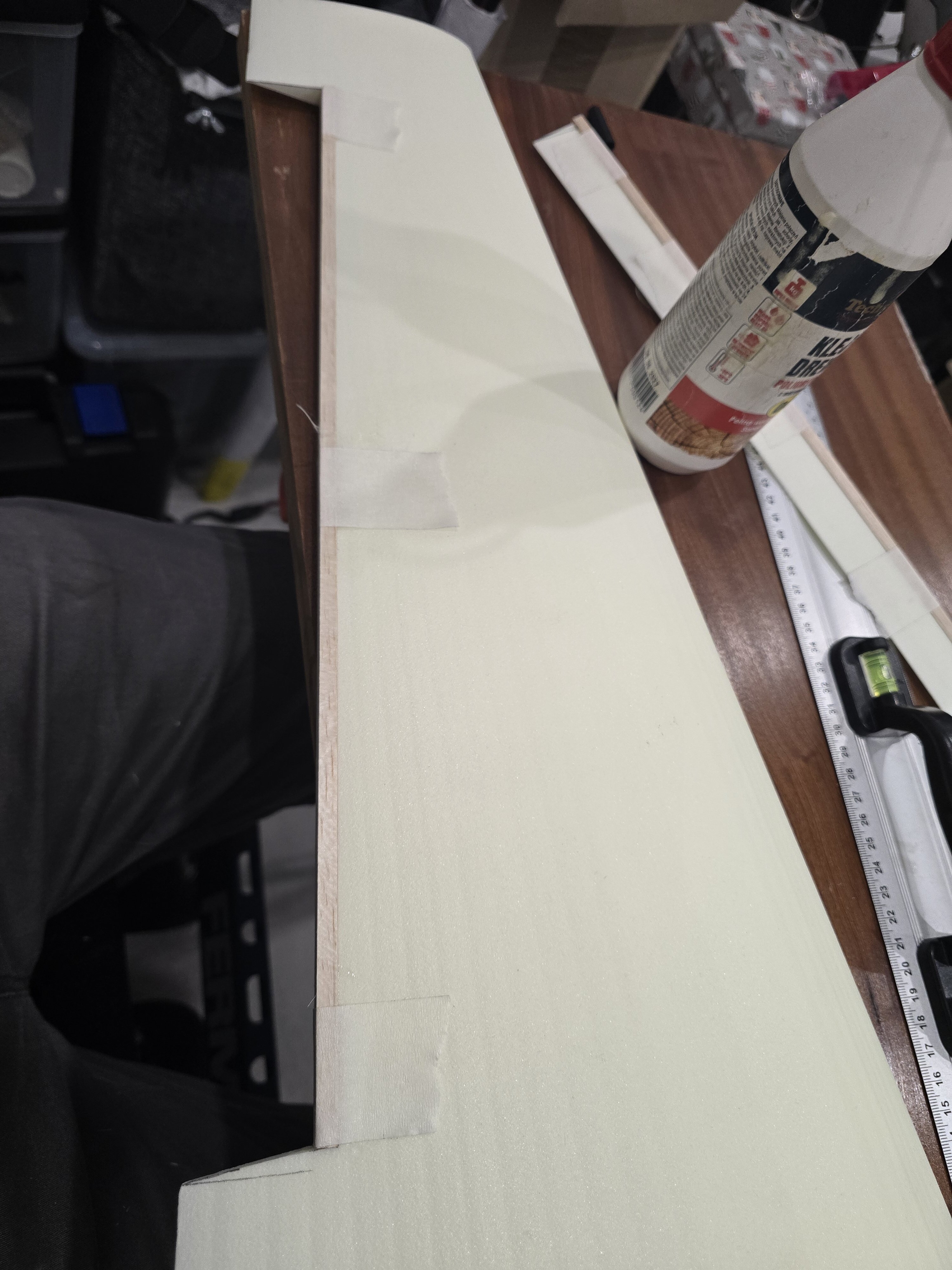

  16. Trzecie skrzydło powstanie w troszkę inny sposób jak dwa poprzednie. Nie będę malował mylarów tylko laminował bez koloru dlatego że użyje do pomalowania skrzydła farby dwuskładnikowej która po zetknięciu ze styrodurem nadzwyczajnie go roztopi. Oczywiście przed samym laminowaniem skrzydło zostanie jeszcze oczyszczone sciereczką oraz odkurzaczem odkurzone aby laminat dobrze przykleił się do powierzchni styroduru. Pistoletem lakierniczym powinienem uzyskać znakomity efekt i nadal lekkie skrzydło mieszczące się w okolicy 260g uzbrojonego w serwa. Zapytacie jak radze sobie z końcówką skrzydła. A no własnie tak jak na zdjęciu, pasek tkaniny z natarcia skrzydła przechodzi na krawędź natarcia końcówki aż do spływu. Przed samym laminiwaniem na mylarach jade wałeczkiem po tej tkaninie aby ona również "napiła" się żywicy i dobrze przykleiła do powierzchni styroduru oczywiscie nadmiar odsączam w ręcznik papierowy. Oczywiście półka pod serwo wklejona na kleju poliuretanowym D4 oraz przeprowadzony kabelek do zasilania serwa

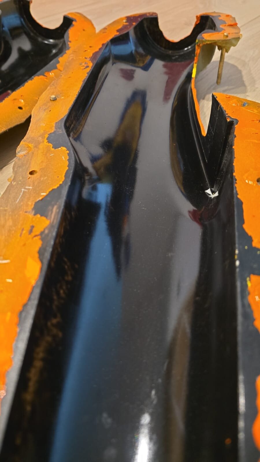

  17. Zalaminiwałem maskę bez malowania w formie. Malował bedę pistoletem lakierniczym. Jako wosk uzyłem freekot z ktorym mam do czynienia poraz pierwszy.

  19. Dziękuję ! Kolega wydrukował dla mnie formę do maski. Nie stosuje tym razem wosku i pva lecz freekot. Zobaczymy jak to wyjdzie. Zakupiłem kompresor tłokowy i pistolet lakierniczy. Wszystko będe malował lakierem dwuskładnikowym. Akryl niestety nitro rozpuszcza. Robię skrzydło na test z lotką która kończy się przy samej końcówce skrzydła. Chcę zobaczyć różnice w reakcji oraz dynamice lotu modelu.
