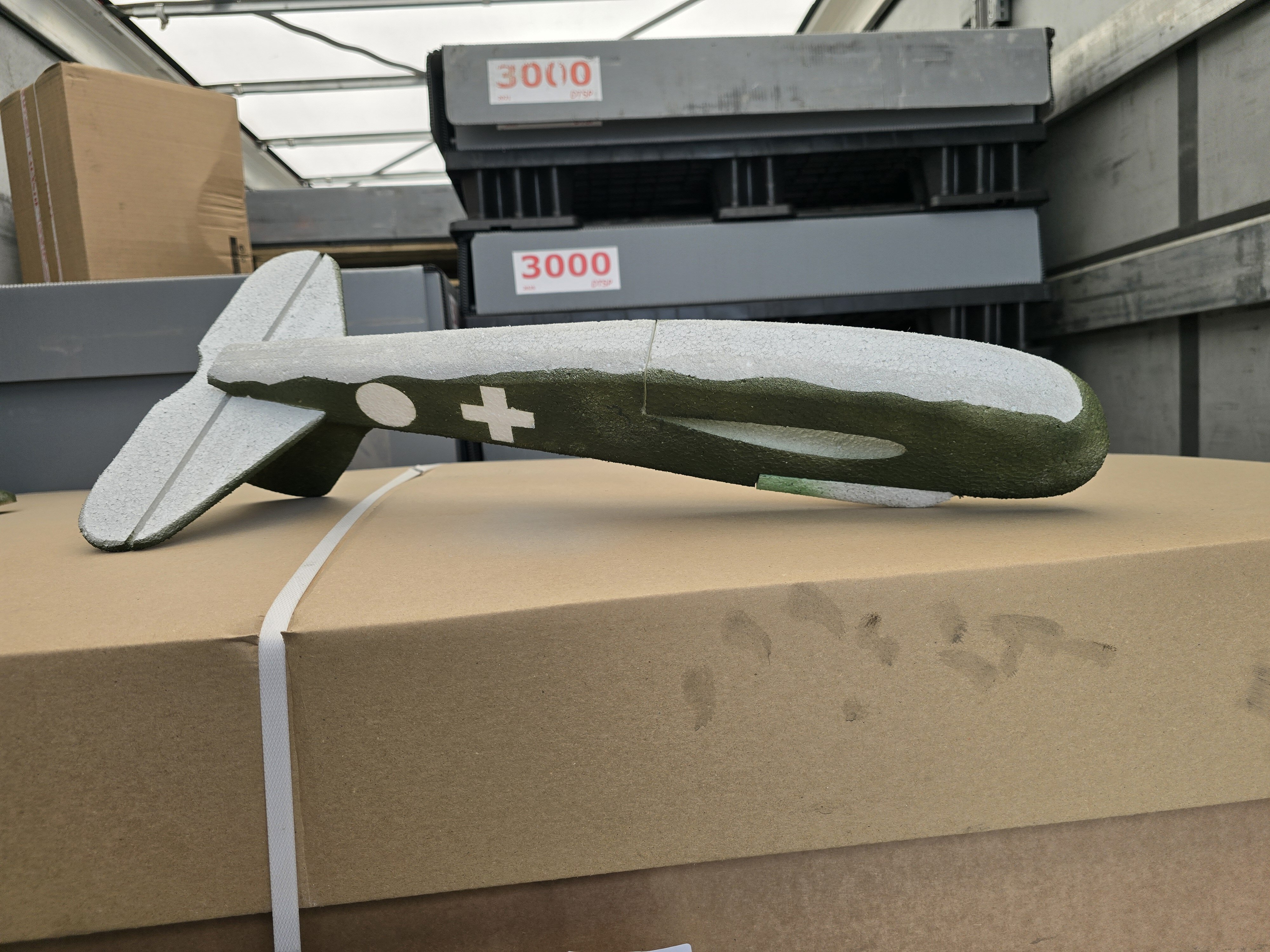

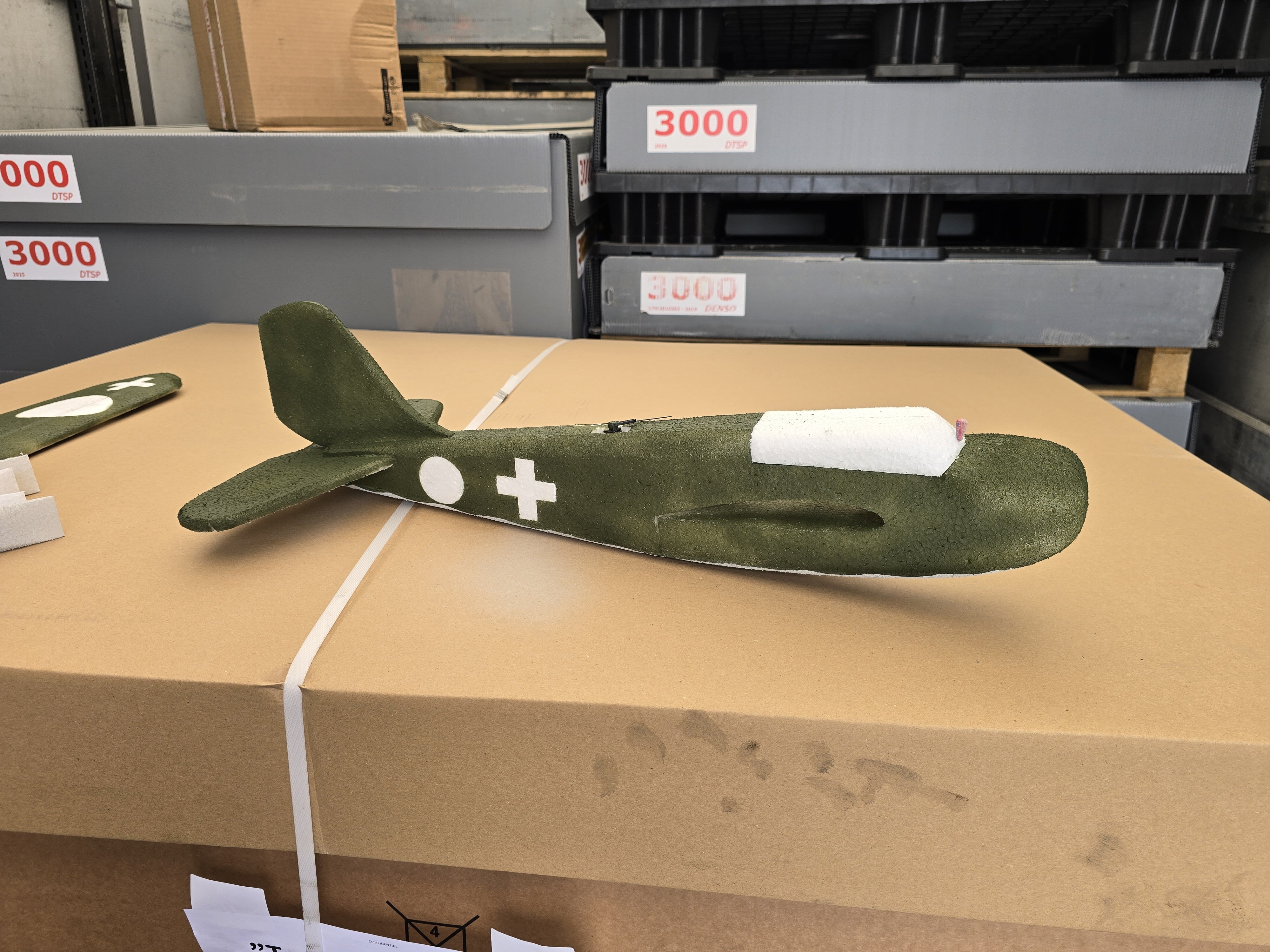

Tak tą metodą worka + styro będę teraz robił cały czas. Ale mam możliwość zrobić formę na skrzyde więc dlaczego by nie spróbować? Lubię to, co robię. Pomimo iż czasami dostaję szału. Ale szybko mi przychodzi i buduje dalej. 🤣🤣 Chce mi się popróbować coś co kiedyś uważałem za nie możliwe do produkcji w moich rękach. Aż nie spróbowałem i bariera pękła
Wiesz co, robiłem test w tamtym roku mianowicie laminowałem maski i psikałem, zwykłym sprayem z marketu za dziesięć złotych. I laminowałem. Żywica tworzy warstwę ochronną, a paliwo tego nie rozpuszcza. Dla mnie na pierwszym miejscu obecnie jest jakość wykonania samego kadłuba jak i skrzydła. A kolor, to tylko efekt wizualny. Jak już dojdę do perfekcji, a jest plan zrobić formę na skrzydła I to jeszcze w tym roku także będzie dużo nowości, które będzie trzeba przyswoić. Ale efekt również powinien być zadawający. Na szczęście modelstwo budowlane, że tak to nazwę kieruje tylko na kombat to w tym Roku powinno wyjść dojść sporo kadłubów i skrzydeł. W sumie cieszę się, że ten temat założyłem. Nakajima przechodzi metamorfozy. I fajnie będzie później zobaczyć, jak to wszystko zaczęło się od początku.
Tak, owszem, to się zgadza. Tylko teraz pytanie jaka cena za taką puszkę? To jest jedno, a drugie ja w ciągu dwudziestu czterech godzin zrobię tylko 1 kadłub, więc nie jest to opłacalne. Jak kupiłem formę, sam chciałem malować dwukładnikową farbą z puszki. Tylko cena takiej puszki z utwardzaczem to sześćdziesiąt złotych
Nie mam mozliwości pryskać farbą dwu składnikową z pistoletu wiec kupiłem barwnik nietransparentny. Bede robił kadłuby z coraz wiekszą ilością tego barwnika i zobacze jaka jest róznica i przy jakiej ilości jest zadowalający w pełni efekt. Czyli mowiąc krótko metoda prób i błędów na tym ta nasza zabawa polega a ja się świetnie bawie... noo dobra przyznam się nazwa najstarszego zawodu świata też czasami poleci 🤣.

Mieszałem chyba 30g żywicy i 6kropli barwnika. Powiem tak uczciwie że kadłub im dlużej jest utwardzany tym ten kolor się pogłębia. Nie jest źle i kolejnym razem dam 3 krople więcej.

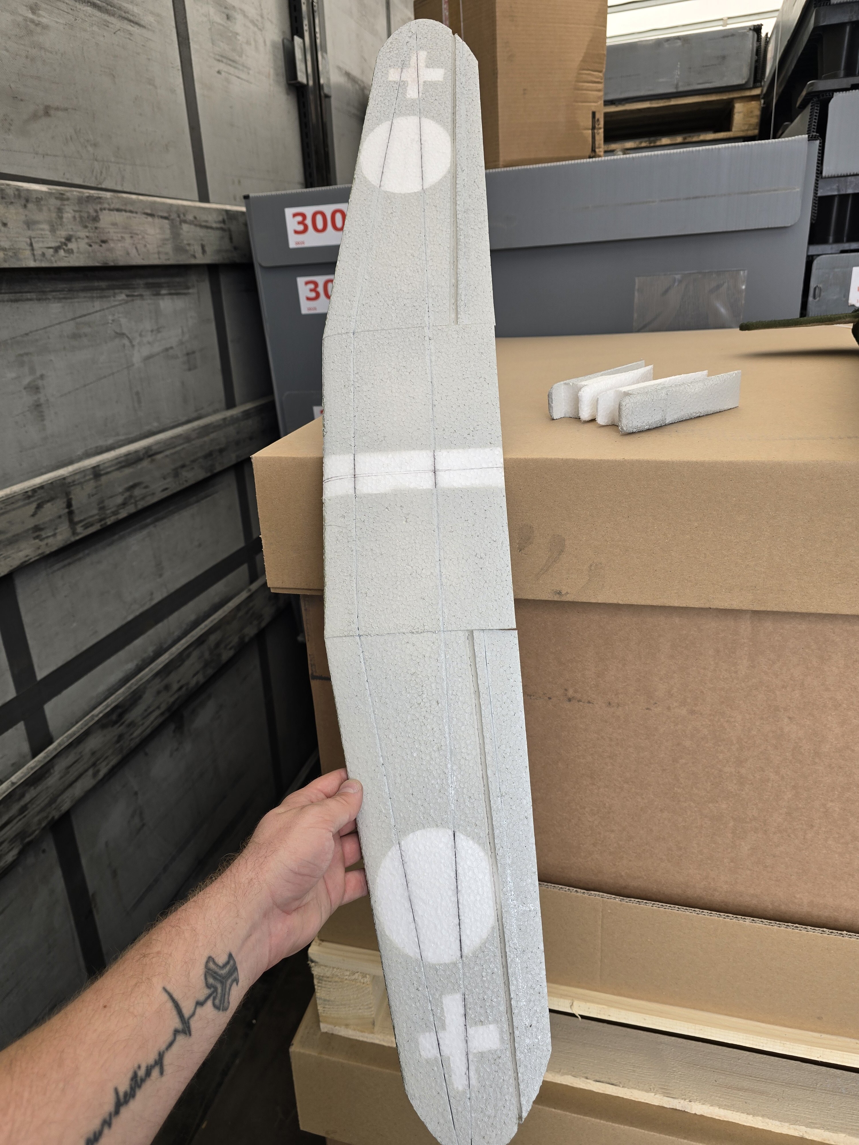

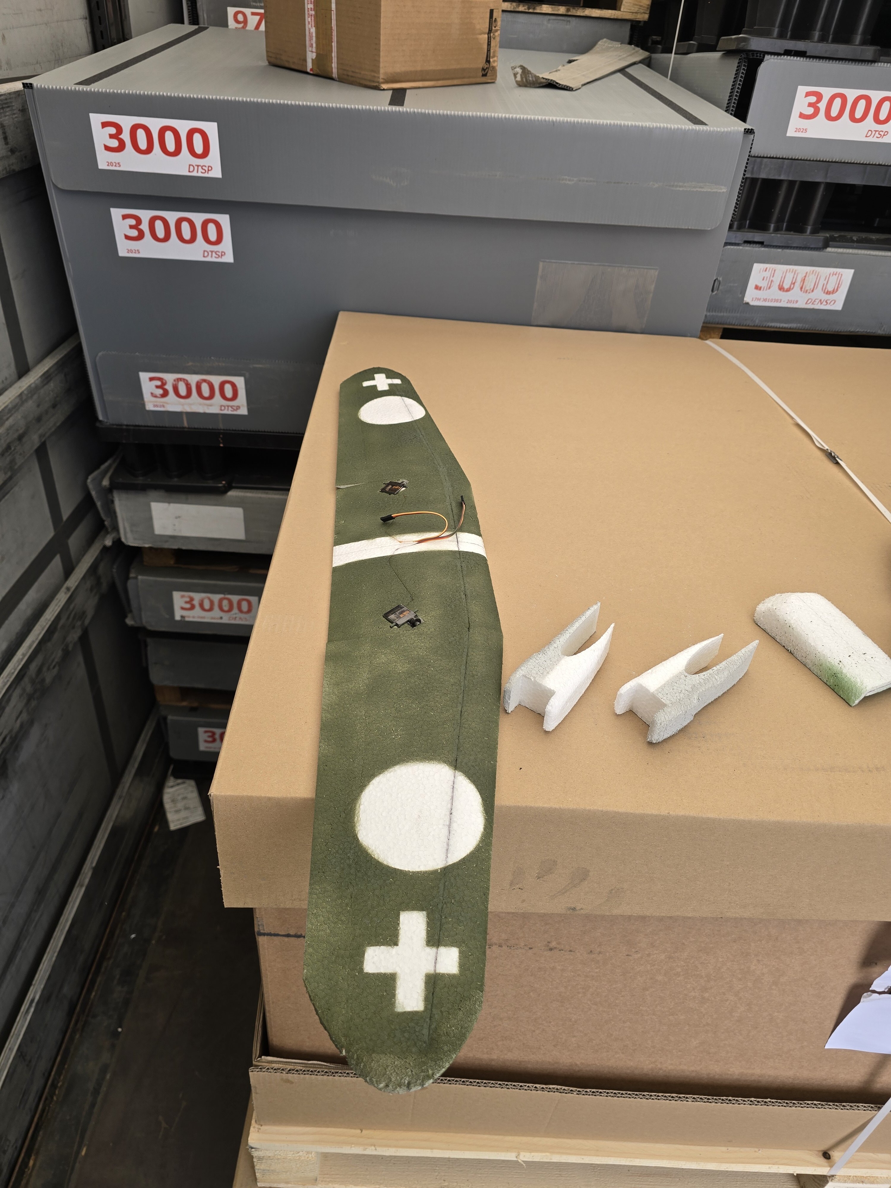

Przed chwilą wyciągnałem z worka trzecie skrzydło. Efekt jest piękny! Jedna połówka waży 95g. Odsączenie nadmiaru żywicy robi robotę. Tym razem i tkanina na natarciu idealnie przylega do rdzenia. Jednak to prawda że trening czyni mistrza
O dziekuje za info Skrzydło ok ale dzwigar prześwituje. Kadłub wylaminowany niestety prześwituje. Ale waga doskonała 115g
Niestety skrzydła i pigment to nie jest dobry pomysł. Widać czerwone paski z delaminażu czego nie wziałem pod uwagę... Wziałem się za robienie kadłuba na próbę jak to w ogole wyjdzie.
Na drukarce 3D kolega zaprojektował mocowania serw w skrzydłach które zostaną wklejone na kleju pieniącym soudal. Waga 7g wraz z klapką i śrubkami Doszedł barwnik do żywicy

Ale efekt WOW ! Totalne idealna powierzchnia płata efekt szkła. Nawoskowany jedną warstwą mylar praktycznie sam odskoczył od tkaniny. Jestem mega zzdowolony z efektu i już czekam na efekty kolejnych skrzydeł. W jednym miejscu tkanina delikatne się odkleiła od natarcia.
Z malowaniem mylaru to słyszałem ze odrazu są gotowe pomalowane skrzydła lecz jak narazie muszę opanować technikę laminowania a pozniej malowanie.. Nie chce odrazu wszystkiego naraz robić. Dlatego też prowadzę relacje na forum bo osoby takie jak ty zawsze coś mądrego napiszą i można próbować rożnych technik. Wyciagne jutro skrzydła z worka zobaczymy jak to wygląda..
Przykleiłem delaminaż klejem z firmy 3M super trzyma Następnie zacząłem laminować skrzydło gdy górę juz miałem przesączoną wysiadł prąd w piwnicy i musiałem się ewakuować ściągając tkaninę z rdzenia 🥴...
