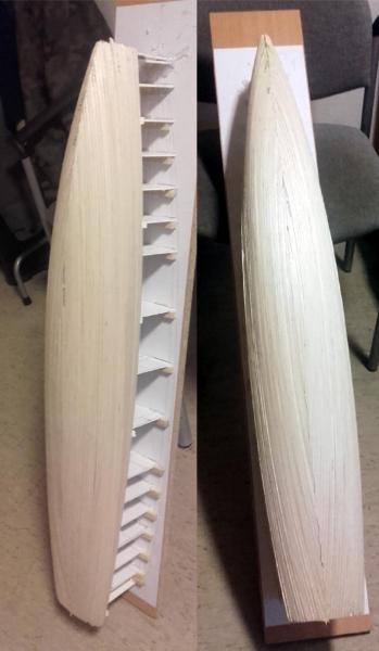

  11. Witajcie po miesięcznej przerwie, troche odgrzeje temat, żeby nie umarł, własnie dostałem zywice, żelkot i tkaninę, model sobie dojrzał, dziś dokończyłem dogładzanie powierzchni, i właśnie zabieram się za gruntowanie balsy przed położeniem tkaniny. CDN :-) https://zapodaj.net/1b1466a394759.jpg.html https://zapodaj.net/ce7d2d93159f4.jpg.html
  12. Na E-5,E-53 +Z-1 pracowaliśmy w modelarni kilkanaście lat temu, technologia poszła do przodu przez te lata, kwestia różnicy kilku złotych przy takich zamówieniach jak kilogram żywicy jest do zaakceptowania, gdybym budował duży jacht to pewnie bardziej bym liczył budżet :-). Na dzień dzisiejszy skłaniam się ku LH-160 i tkanina o skośnym splocie. Patrzę też w przyszłość i myslę o pozostałych częściach modelu, wpadłem na pomysł by zrobić płetwę balastową z łopaty węglowej od Heli klasy 600+, nie wiem tylko czy one mają symetryczny profil :-)

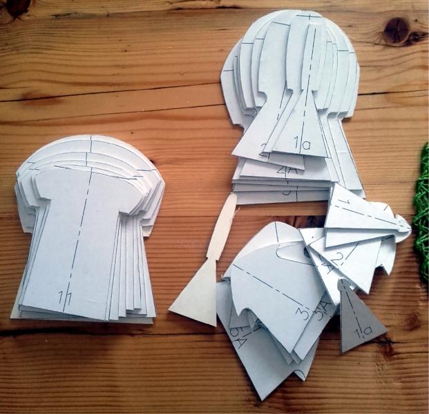

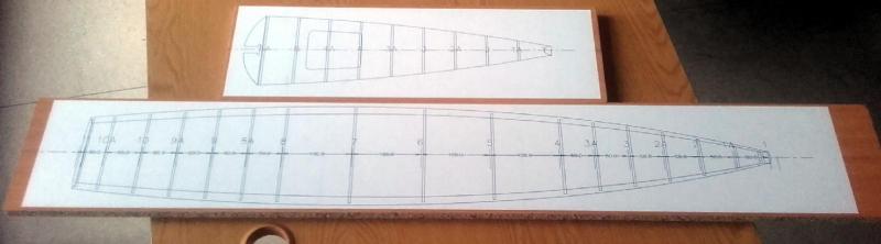

  13. Witajcie, u mnie niby cisza, ale ..... wróciłem do startów w zawodach modeli klasy F5-E, po piętnastu latach przerwy i ze zdumieniem zauważyłem że niektórzy z kolegów nawet tymi samymi modelami startują, :-), odniosłem wrażenie że zostalismy technologicznie z tyłu za światową czołówką, a przecież czerpać wzory trzeba z najlepszych, kadłuby na świecie znacząco wyszczuplały. Poszukując pomocy zagłebiłem się w odmetach sieci i nawiązałem kontakt z jednym z modelarzy który zgodził sie udostępnić mi swoje plany. Z zapałem zabrałem się do pracy poniżej efekty trzech dni pracy :-) 1. Na pierwszy rzut poszło wydrukowanie wręg na papierze samoprzylepnym i obklejenie nim kawałka spienionego 3mm PCV od kolegi pracującego w reklamie, Wybrałem ten materiał na wręgi z powodu łatwej obróbki, dostępności i ceny. Nożyk do tapet linijka i wręgi wycięte, potem szlifierka kątowa w statywie, dysk z papierem ściernym i doszlifowanie krawędzi wręg :-) i wręgi gotowe: 2. Kawałek płyty meblowej posłuży jako płaszczyzna na której będą rozmieszczone wręgi, oczywiście wydrukowałem sobie ich rozmieszczenie na papierze samoprzylepnym.: 3. Do deski przykleiłem na taśmę dwustronną listewki 10x10mm w miejscach w których będą wręgi, do listewek taśmą dwustronną przykleiłem zgodnie z planami modelu wregi, całość obficie ustabilizowałem klejem na gorąco :-). Następnie deseczkę balsy o grugości 3 mm porozcinałem na około 3,5-4 mm listwy i przy pomocy kleju UHU (dwie tubki UHU Por) pokleiłem boazerię, oto efekty: Na chwilę obecną to tyle, kadłub się sezonuje, posłuży jako kopyto do budowy formy, mam zamiar w najbliższym czasie go oszlifować i pokryć laminatem. Obecnie rozglądam się za żywicą , tkaniną i żelkotem, jeśli macie jakieś porady byłbym wdzięczny, bo epoka E-5, E-53 i Z-1 również chyba odeszła :-)
