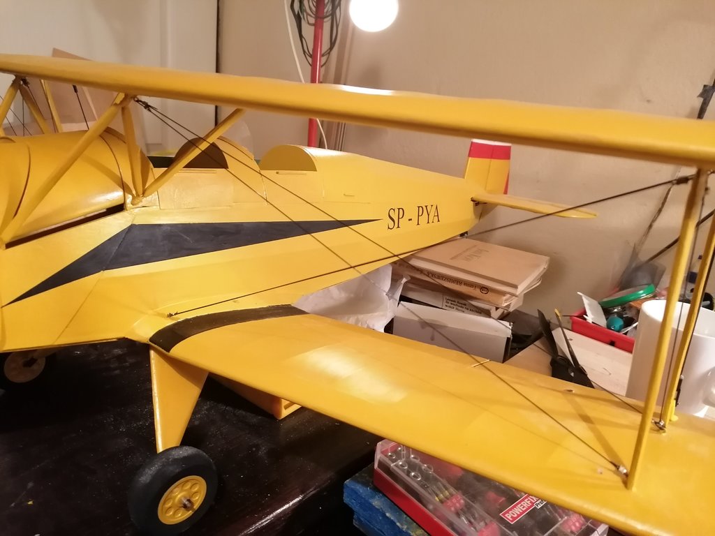

Więc tak: Jungmann jeszcze nie poleciał bo albo ja czasu nie mam, albo wieje i leje. Ale czekam cierpliwie, może jutro się uda. W każdym razie, idąc za światłą radą kolegi Jacka, wywaliłem w cholerę odciągi ze strun gitarowych. Naciągnąć się tego nie dało, wisiało toto jak nie przymierzając, ten tego po piątym razie nad ranem, srebrne było i ogólnie nie pasowało. Założyłem nowe z linki jubilerskiej, czarnej. Ooo, teraz to zupełnie co innego, nie wisi, wygląda i pasuje.. Tak więc jak się uda jutro lecę na lotnisko i zdam relację -

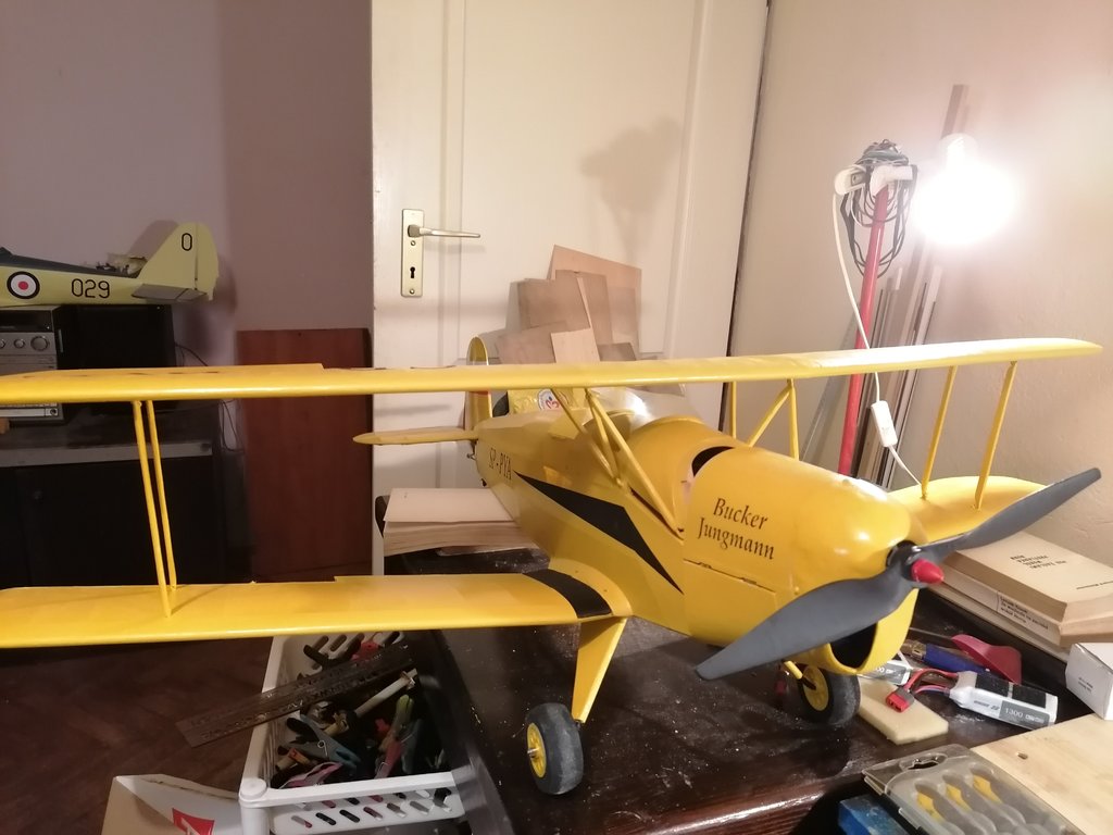

Podam jeszcze garść danych o modelu. Tak dla potomnych. rozpiętość - 1050 mm długość - 930 mm waga - 1254 gr z baterią 3S 1300. Nie wiem jeszcze co z wyważeniem. pow. nośna - 27,5 - 28 dm2 ( tak mniej więcej policzyłem ) silnik - Dualsky XM2834 CA - 10 870 kV regulator - 30 amp HK serwa - 4 x TP MG 90 S śmigło - 10 x 7 APC. W zasadzie powinno być 11 cali ale na razie nie mam, zaś 12 stanowczo ( wizualnie ) za duże. Choć ciągnie pięknie. odbiornik - Hitec -

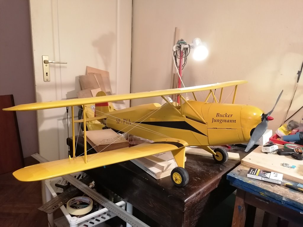

Dzisiaj będzie krótko. " Obalsowałem " wszystkie druty i pomalowałem. Dość niechlujnie, dodam. Pozostało połączyć lotki, zrobić odciągi, wyważyć i w górę. Tak więc zapewne zobaczymy się jeszcze raz. No, może dwa jeśli wrzucę film bądź chociaż zdjęcia z oblotu. Jeśli będzie co wrzucać... -

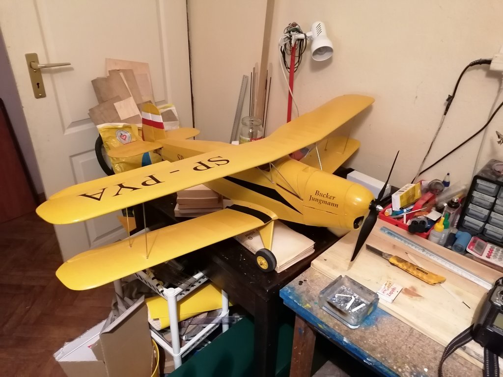

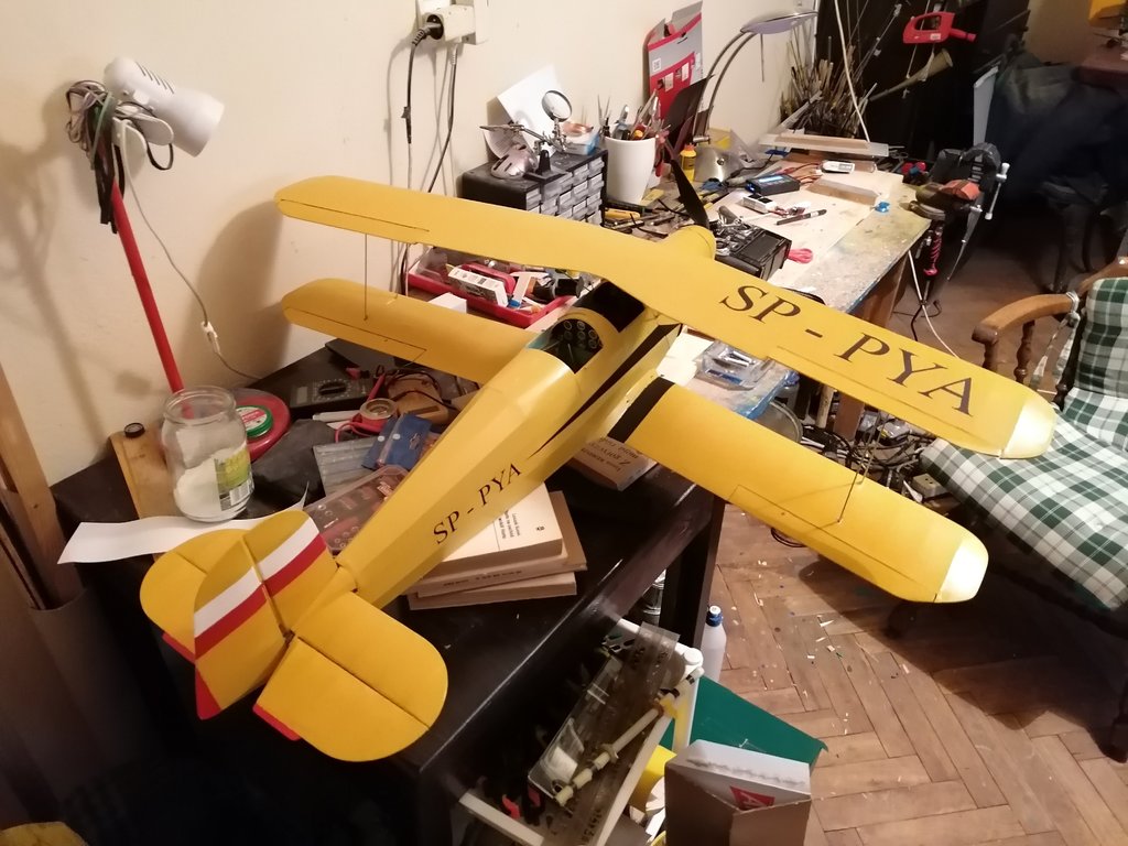

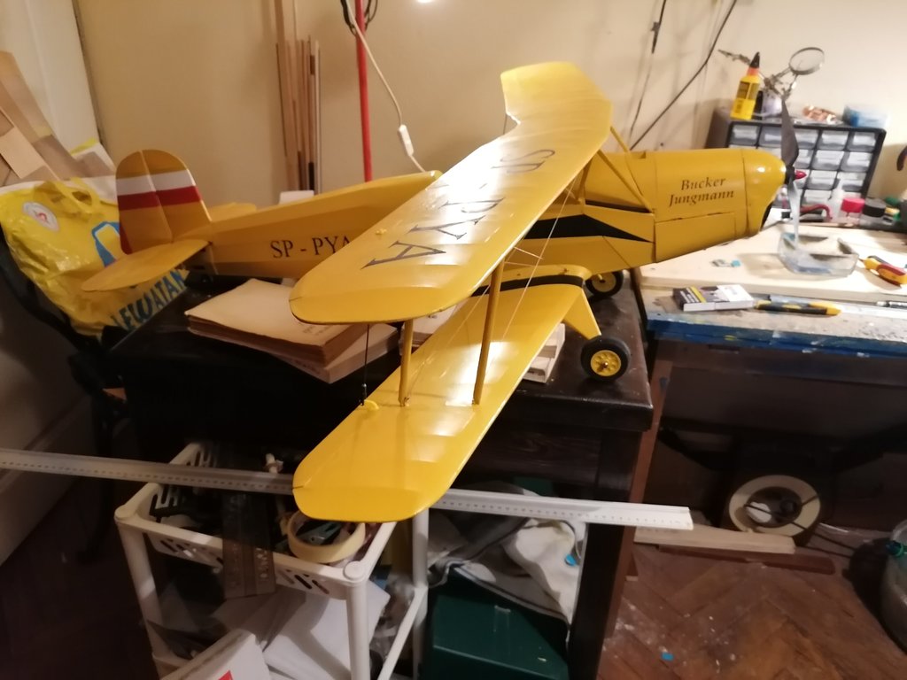

Zatem relacji ciąg dalszy. Idzie mi to coraz wolniej, chyba wyłazi zmęczenie, ale tak czy siak do przodu. Znaczy: Alleluja i do przodu! - cytując klasyka. Górny płat już na swoim miejscu. Po wielu bojach z wyginaniem drutów, walkach o jako takie ustawienie kątów, skrzydło wreszcie siedzi. Nie jest idealnie równo, kąty też nie do końca ustawione. Nie bardzo wiedziałem jak się odnieść do dolnego płata, ten bowiem jest odrobinę zwichrowany. Na szczęście w dobrą stronę. Szczęściem, po mocowaniu góry, zwichrzenie dołu trochę się zmniejszyło. W każdym razie górne skrzydło ma mniejszy kąt od dolnego. Nawet nie sprawdzałem ile, co będzie to będzie. Teraz tylko obrobić balsą i wyprofilować wszystkie gołe druty i założyć odciągi. Choć i bez nich, mocowanie jest już bardzo sztywne. No i oczywiście połączyć dolne i górne lotki. Na dzisiaj tyle. Trzymajcie się w zdrowiu. -
