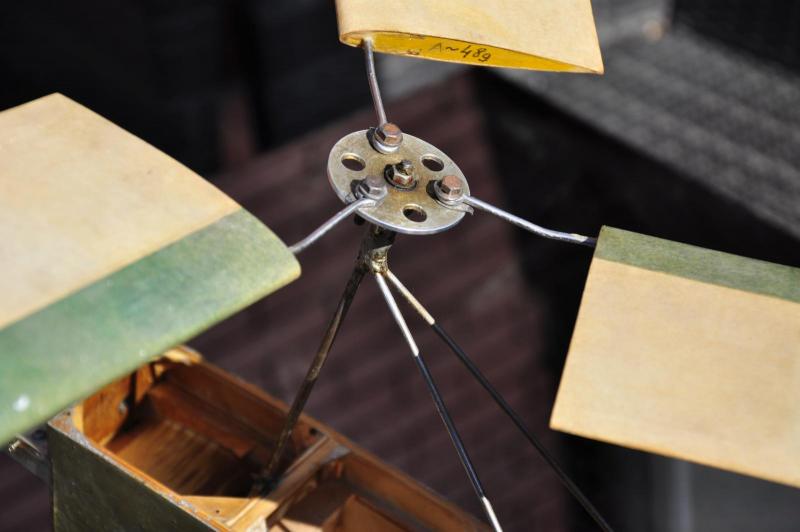

  4. Mocowanie łopat wcale nie jest jakoś bardzo delikatne. Tym bardziej że model latał, nawet kilka razy. Potem kolega się zniechęcił ciągłymi problemami z odpalaniem ruskiego motorka. Zresztą zaczął budować lotnię, taką dużą, prawdziwą. Budowę ukończył i kilka lat latał. Kolega w ogóle to prawdziwy awiator, pilot szybowcowy, lotniarz i modelarz. Tak czy siak, słabe te łopaty czy nie, zamierzam drania ulotnić. I tak jeszcze roboty przede mną sporo, więc na razie skończę kadłub i odbuduję stery, potem " się zobaczy ". Patryk, będę wdzięczny za fotki Twojej tarczy sterującej.

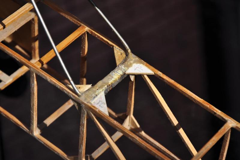

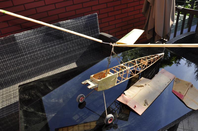

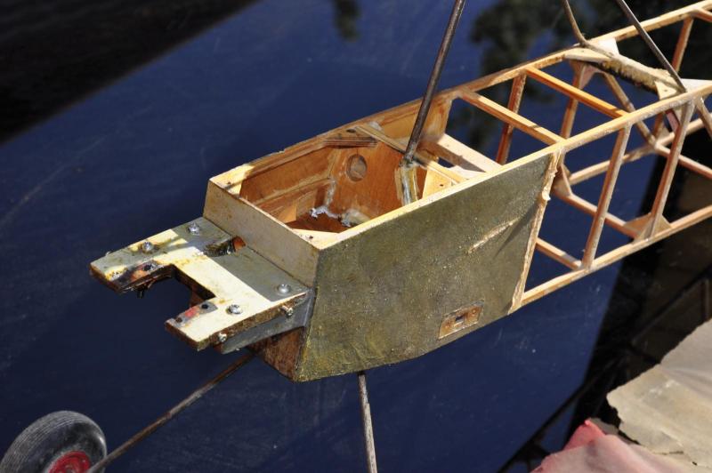

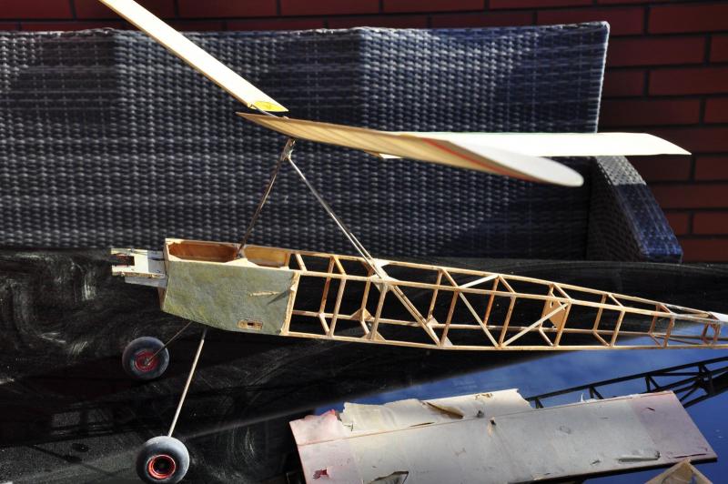

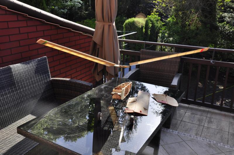

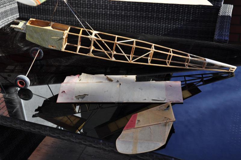

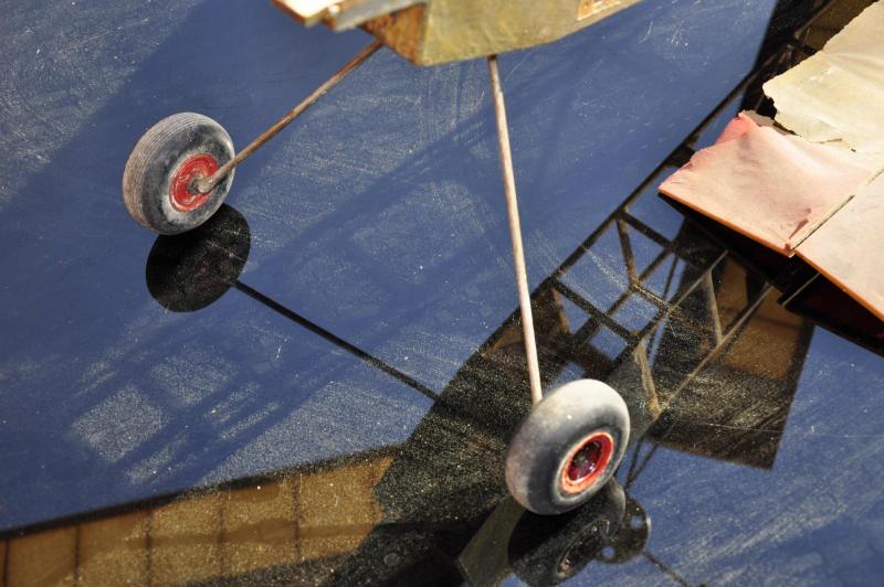

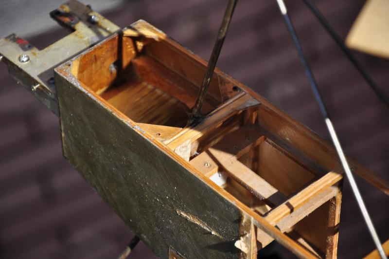

  5. Bardzo dziękuję za podpowiedzi. Zwłaszcza rysunki bardzo się przydały. Poniżej wstawiam kilka fotek. Kadłub już " oskórowałem " ze starej japonki. Trzeba go dodatkowo wykrzyżować, bo jest bardzo wiotki i podatny na skręcenia. Trzeba również dorobić nowe stateczniki ( stare widać na fotografii obok modelu ). Latadełko ponoć cierpiało na niedostatki steru kierunku, więc nowe stery będą większe, o większym wydłużeniu a więc, mam nadzieję , skuteczniejsze. Kadłub pokryję koverallem. Łopaty wirnika zachowały się w niezłym stanie, japonka nie zetlała, więc zastanawiam się czy to ruszać i także kryć koverallem czy zostawić tak jak jest i poczekać na pierwsze próby latania.Generalnie zabawka ogromnie mi się podoba, tym bardziej że dotychczas nie miałem do czynienia z takimi dziwadłem i jestem ciekaw efektów. Klasyczne samoloty odrobinkę mi się znudziły. Patryk, co to jest " spirala śmierci " ( domyślam się ) i jak się objawia? Koniecznie muszę robić ruchomą tarczę sterującą??? Żal mi ruszać tego co jest... Mam nadzieję że Juan de la Cierva przychylnie spogląda z zaświatów na moje poczynania. Jurek, przeanalizowałem plany które mi podesłałeś. Wygląda na to, że jeśli statecznik poziomy ma profil nośny, SC jest za osią wirnika zaś jeśli jest to płaska płytka, SC wychodzi przed osią. Co zresztą jest logiczne i zrozumiałe.
  6. Panowie! Dostałem od kolegi model wiatrakowca. Model do odbudowy. Konstrukcja starodawna ( 35 - 40 lat ), drewniana, kadłub kratownicowy, kryty japonką, wirnik takoż kryty japonką. Napędzany był ruskim Meteorem 2,5 cm3. Coś tam w nim pozmieniam, głównie napęd. Meteor był silniczkiem zbyt słabym i mało efektywnym. Planuje wsadzić jakiegoś elektryka o większej mocy, niskim kV i dużym śmigle o małym skoku. Zdjęcia zamieszczę jutro. Teraz pytanie: jak wyznaczyć w takim ustrojstwie SC? Aha, jeszcze jedno: wirnik jest zamocowany na stałej tarczy, jakieś 5 stopni skłonu i 3 stopnie wykłonu. Podobno latał nieźle, tylko nie miał mocy. Zatem robić nową tarczę o zmiennym skłonie? pozdrawiam - Michał.
