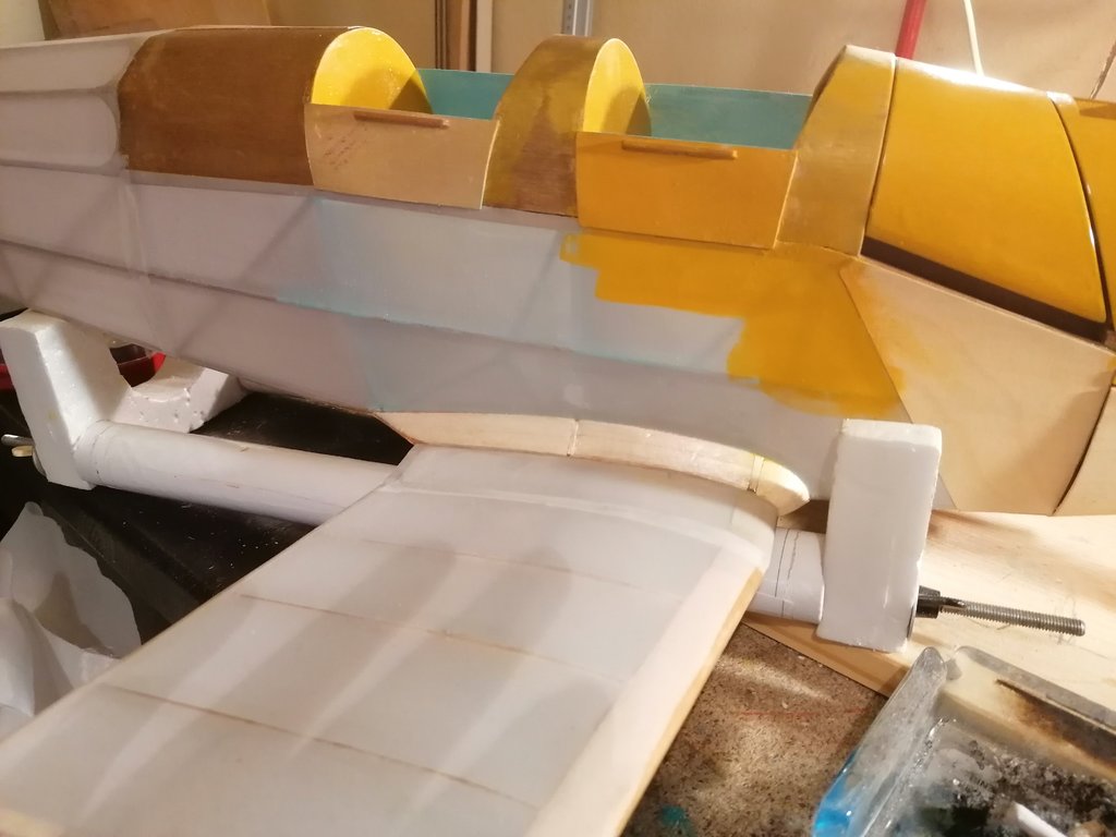

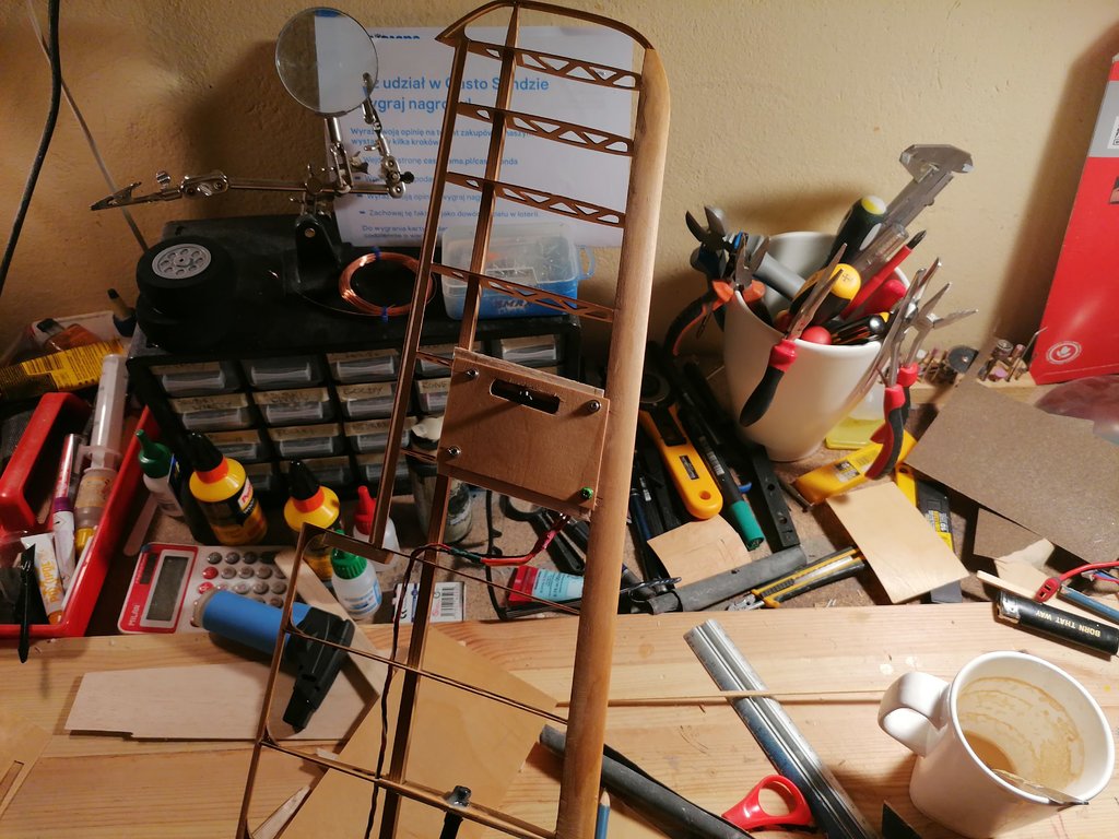

Hehe, mam takiego OSa ale 2T. Tylko kto by się z tym bawił... A tak wiesz: podpinam aku i lecę. Nawet zimą. Kurczę, dopiero na zdjęciach zauważyłem że muszę jakoś zrobić przejście kadłub - stateczniki. Zupełnie o tym zapomniałem. Ale to może dopiero po oblocie, bo doprawdy nie wiem co z dekalażem. Póki co, można jeszcze coś, w niewielkim zakresie ustawić. -

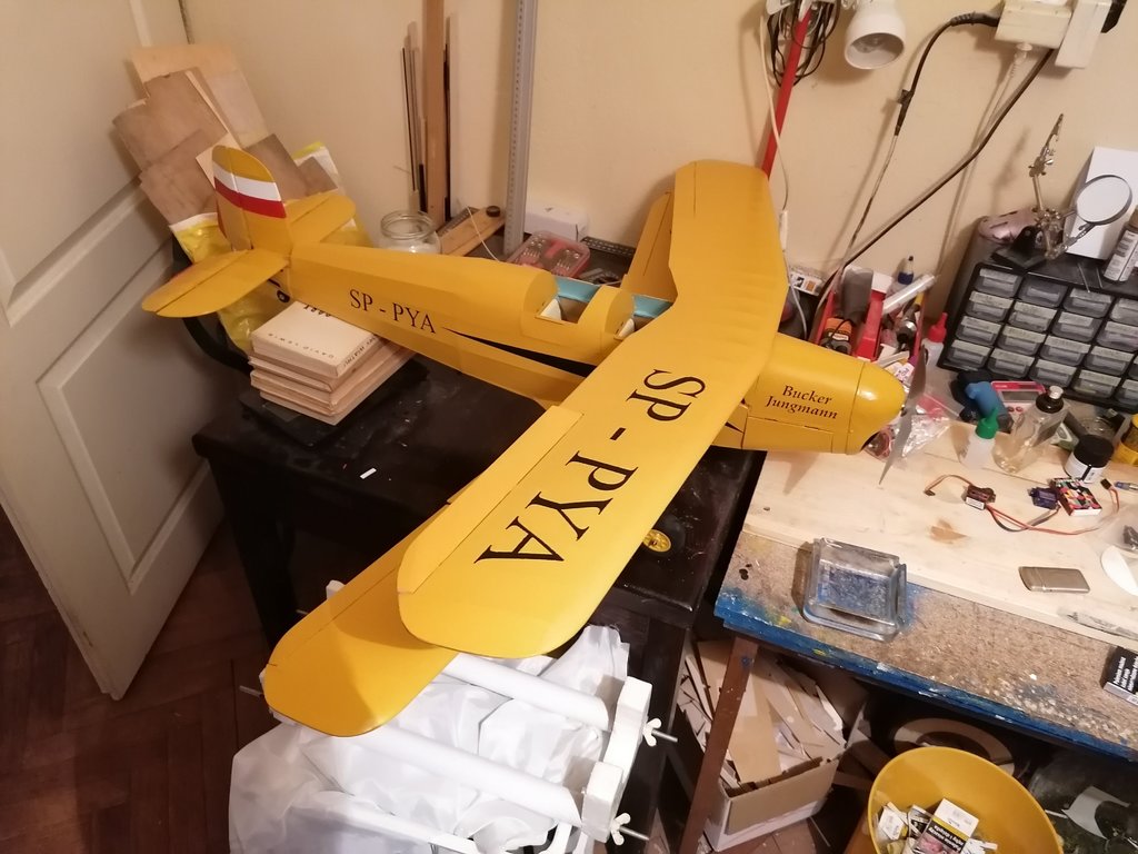

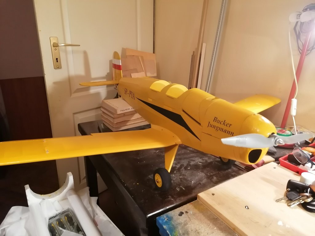

No to jestem. Chwilę mnie nie było ale już się melduję. Samolocik został prawie całkowicie pomalowany. Dostał podwozie oraz znaki rejestracyjne. Pozostało mocowanie górnego płata. Zabieram się do tego jak pies do jeża, węszę bowiem spore trudności. Albo może dlatego że nigdy tego nie robiłem... hmm... W każdym razie czas powoli się za to brać i kończyć pojedynek z Jungmannem. Z malowania wyszedł jednakowoż syf. Żółty to zwykła farba olejna ze sklepu budowlanego i nawet mi się podoba. Nie dodała zbyt dużo masy, czego się obawiałem. Na całość zużyłem może pół puszki 200 ml. Odliczając rozpuszczalnik który wyparował, dużo nie zostało. Natomiast znaki rejestracyjne, biel i czerwień na ogonie oraz czerwone flettnery sterów, pomalowałem jakąś ponoć, strasznie ogromnie doskonałą Tamiyą. Drogą. Nawet kupiłem specjalną elastyczną taśmę do maskowania tej samej firmy. Czyli 3 malutkie słoiczki + taśma = 60 złociszy. Mówiłem kolesiowi w sklepie z modelarskim plastikiem, że nie mam aerografu i potrzebuję farby pod pędzel. Tymczasem to co mi sprzedał, do pędzla absolutnie się nie nadaje. Kryje nierówno ( 3 warstwy ) i ustawicznie podcieka pod ową niezwykle profesjonalną taśmę. Nie wspomnę jak wyszły litery na skrzydłach... Całe hektary napisów musiałem poprawiać pędzelkiem retuszerskim i dobrą, polską farbą olejną z marketu budowlanego. Stukrotnie tańszą od tej całej zakichanej Tamiyi czy jak to się pisze. Jednym słowem inwestuję w aerograf. Aha, bym zapomniał: wymieniłem serwa na kierunku i wysokości, bo stare TP zupełnie odmówiły współpracy. Dobrze że na ziemi... Założyłem Mg 90 S, czyli też TP ale nowe i na metalu. Całkiem dobre serwa za 16 zyli. Teraz stery chodzą jak należy. Wytrwajcie Panowie ( i Panie, hehe ) jeszcze trochę, albowiem koniec już bliski i niebawem przestanę Was zanudzać. Zdrowia wszystkim życzę ( teraz to podobno modne pozdrowienie ) i do miłego. -

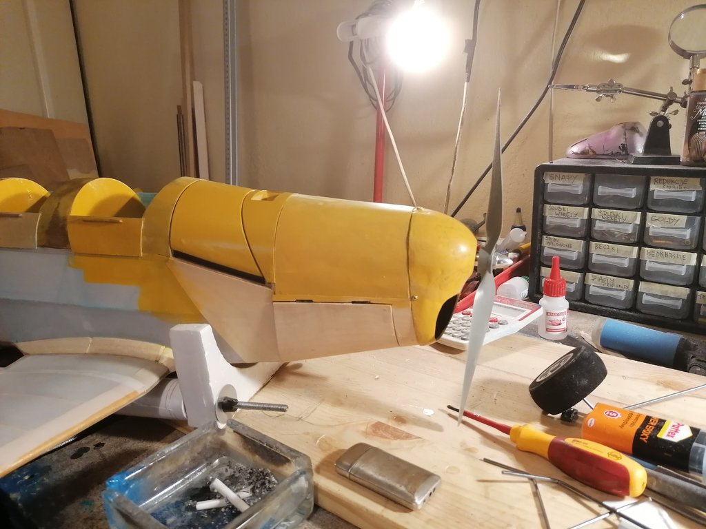

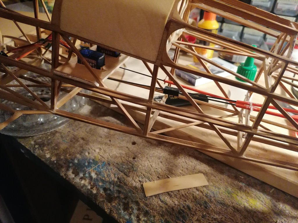

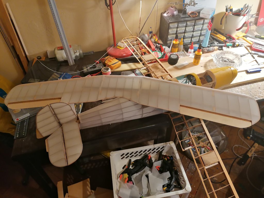

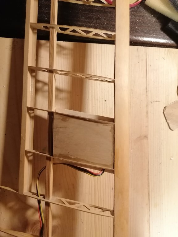

Witam Szanowne Koleżeństwo! Jeszcze trochę Was pomęczę, ale już chyba bliżej do końca niż dalej, więc męki będą krótkie. Pokryłem dolny płat, wkleiłem lotki, przykręciłem silnik wraz z niezbędnymi skłonami i wykłonami oraz wstawiłem odbiornik i podłączyłem wszystkie kable. Nawet to jakoś działa. Zrobiłem przejście kadłub skrzydło ale muszę to cudo jeszcze trochę dopracować czyli odrobina szpachlówki i delikatne szlifowanie. Dzisiaj biorę się za podwozie ( golenie główne już zrobiłem ) i czeka mnie rzecz najgorsza, która mnie przeraża czyli mocowanie górnego płata. Potem już tylko malowanko, niezbędne napisy, znaki rejestracyjne ( polskie oczywiście ), biało czerwona na pionowym i w górę. Chyba że będę robił nową maskę silnika ale nad tym jeszcze się zastanowię. -

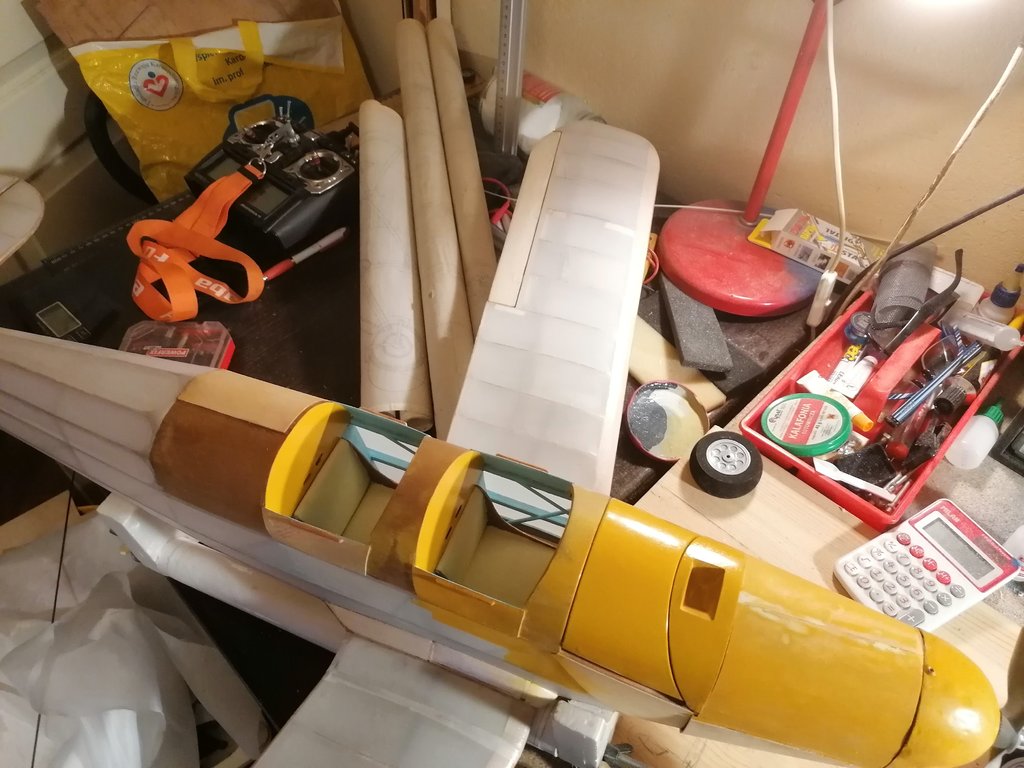

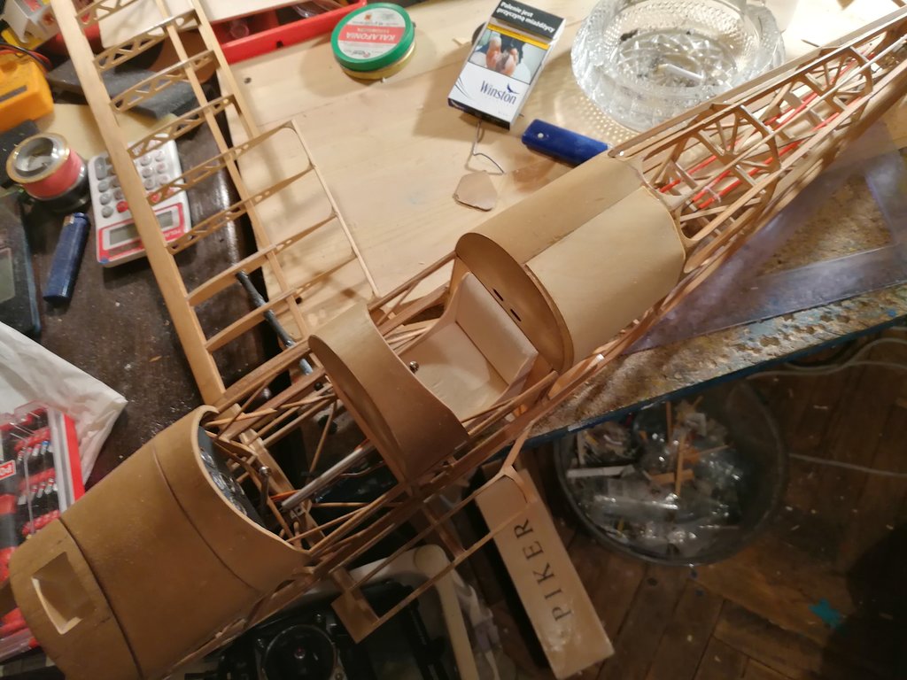

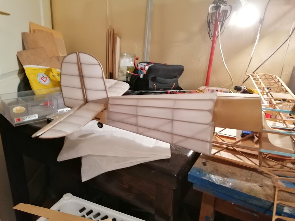

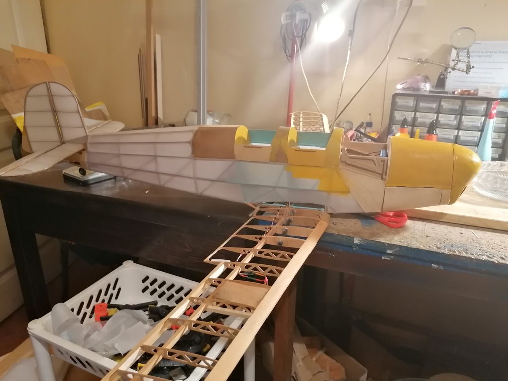

Zatem relacji ciąg dalszy. Pokryłem cały kadłub Koverallem. Pokryłem górny płat. Wkleiłem jakieś sklejki na nosie, drzwiczki kabin a także zacząłem próby malowania. Po namyśle, zamiast kupować pierdyliard puszeczek Humbrola, kupiłem jedną większą żółtej emulsji olejnej w Castoramie. Za kilkanaście złociszy. W końcu Humbrol to też olej.Po rozcieńczeniu do gęstości użytkowej, kryje całkiem nieźle na dwa razy. Nawet śladów po pędzlu nie widać. Maluję pędzelkiem, bowiem nie dorobiłem się jeszcze aerografu ( choć mam kompresor, hehe ). Wielka pucha sprayu wydała mi się zbyt ordynarna, wręcz chamska. No i konieczność maskowania... nienawidzę. Niestety maska silnika jest do powtórnego wykonania. W jednym miejscu fatalnie odstaje i nic z tym nie można zrobić. Tzn. oblatam model tak jak jest i ew. później, jak się okaże że lata wspaniale, kręci akrobację i jest ogólnie zajebisty, dostanie nową. W sprawie modelu mam kolejne info: rozmawiałem wczoraj z największym przyjacielem Konstruktora i okazuje się, że ten zaczął budować Jungmanna jeszcze na pierwszym roku studiów. Biorąc pod uwagę że studiowaliśmy na tych samych uczelniach, w momencie kiedy ja byłem na pierwszym roku, Konstruktor był już asystentem w katedrze rysunku, musiał to być najpóźniej rok '80 albo jeszcze ze dwa lata wcześniej, bo ja zacząłem w '85. Zatem model ma najmniej 40 lat. Zarazem uświadomiłem sobie, jaki jestem stary. -

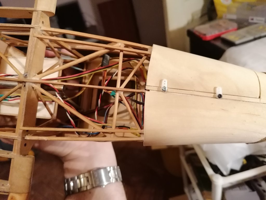

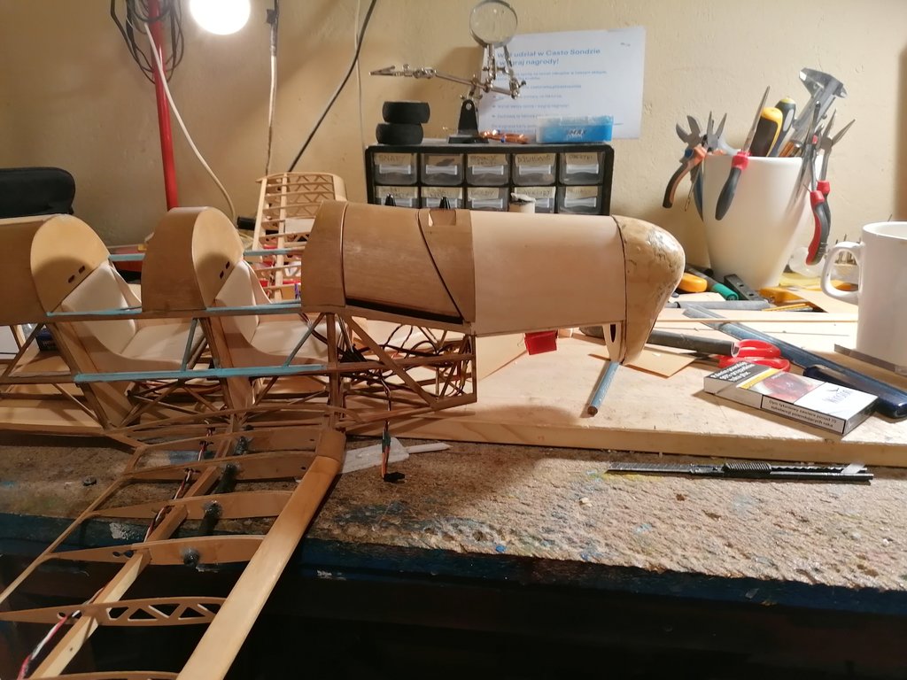

Dzisiaj będzie w miarę krótko. Dokończyłem nos samolotu. Wszystko obudowałem, okapotowałem, okleiłem dwiema warstwami sklejki 0,4 a także zrobiłem klapkę zamykającą schowek na baterię. Z której to klapki jestem szczególnie dumny. Niby nic wielkiego ale trzeba było złapać odpowiedni kształt a potem przykleić drugą warstwę na żywicę czyli zrobić laminat ze sklejki, żeby klapka dalej ten kształt trzymała a potem jeszcze wpuścić w to wszystko dwa malutkie zawiaski. Niby nic szczególnego ale skala 1:10, powoduje jak dla mnie masę trudności. Gdyby to było chociaż 1:5... W każdym razie klapka działa i nawet zamykanie wymyśliłem, na dwa maluśkie orczyki od mini serw. Potem pojechałem na lotnisko i w drzazgi rozwaliłem Hawkera. Model kompletnie nie reagował na lotki. Na kierunek też zresztą nie chciał. A może kolega wyrzucił mi go zbyt pionowo i nie miałem szybkości? W każdym razie nisko nad ziemią zwinął się w korek i ubił całą krecią rodzinę. Chlip, chlip... -

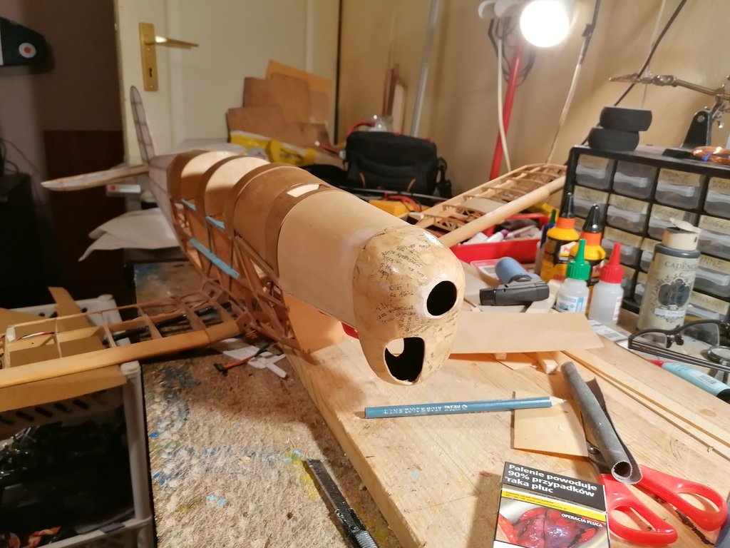

Może trochę marudzę, ale przecież na końcu się uśmiecham. Tak jak teraz. Za pochwałę bardzo dziękuję. Oby tak dalej mi poszło, bo dopiero teraz prawdziwe wyzwanie przede mną: poza dokończeniem okapotowania silnika czyli nosa maszyny, montaż górnego płata. Wstyd się przyznać, ale nigdy jeszcze nie popełniłem dwupłata. Więc trochę się boję a także kombinuję jak to zrobić najprościej czyli najszybciej, bez specjalnych kombinacji. Tutaj znowu kłania się konstrukcja skrzydeł, nieprzystosowana do takiego mocowania jak w oryginale. Znowu trzeba jakieś wzmocnienia wklejać, jakieś beleczki z twardego drewna i tym podobna zabawa. Ale działam pomału dalej. Powiem Wam jeszcze że papier na Wikol to fajna sprawa. Jest trochę paprania, ale maseczka wyszła leciutka, całkiem mocna i bardzo łatwa do dalszej obróbki. -

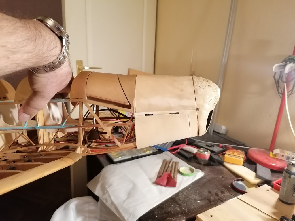

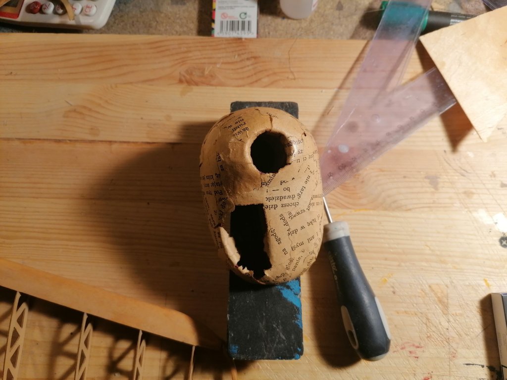

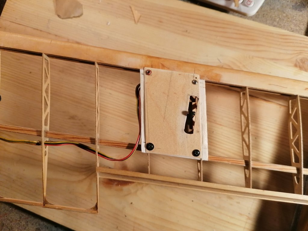

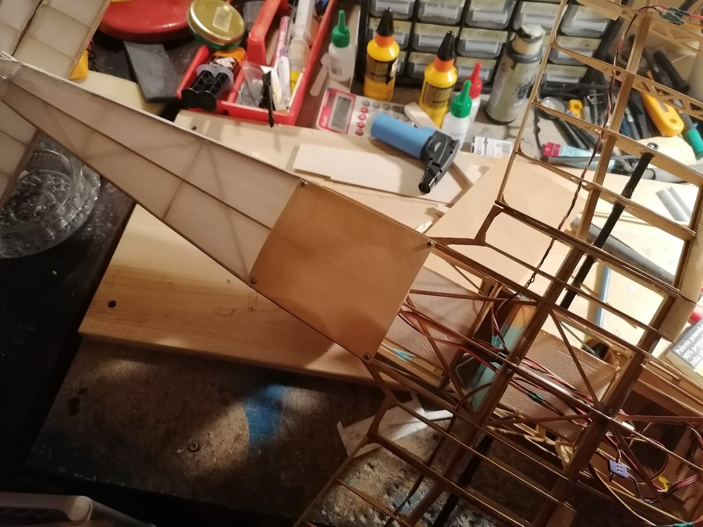

Tak więc zgodnie z obietnicą, wsadziłem dzisiaj serwo. Niestety tylko jedno. Także położyłem pierwszą warstwę papieru na kopyto maski silnika. Niestety: krzywo przyciąłem klapkę zamykającą gniazdo serwa, ale u mnie to norma. Zdążyłem się już przyzwyczaić. W każdym razie zdjęcia zrobiłem dwa, od góry i od dołu skrzydła. Co się dzieje w środku nie pokazywałem, bo dobrze wiecie jak to wygląda. A jak ktoś nie wie i chciałby się nauczyć, to się nie nauczy. Trudno. Choćbym nie wiem jak się starał, zawsze wyjdzie mi jakiś krzywulec. Widać tak już musi być. Laminowanie papierem na Wikol także czarno widzę. Jakieś góry i doliny mi wyszły, tu i ówdzie papier odstaje. No nic, jutro odrobinę podszlifuję i kładę kolejne warstwy. W dodatku coś mi się widzi że za cholerę nie oddzielę maski od kopyta, bez zniszczenia tej pierwszej. Pewnie trza będzie wszystko zerwać i położyć stary, dobry laminat epoksydowy. Aha, śrubki do klapki już zamówiłem, bo nie mam ośmiu takich samych. Zdjęcia poniżej. Na wypieki. -

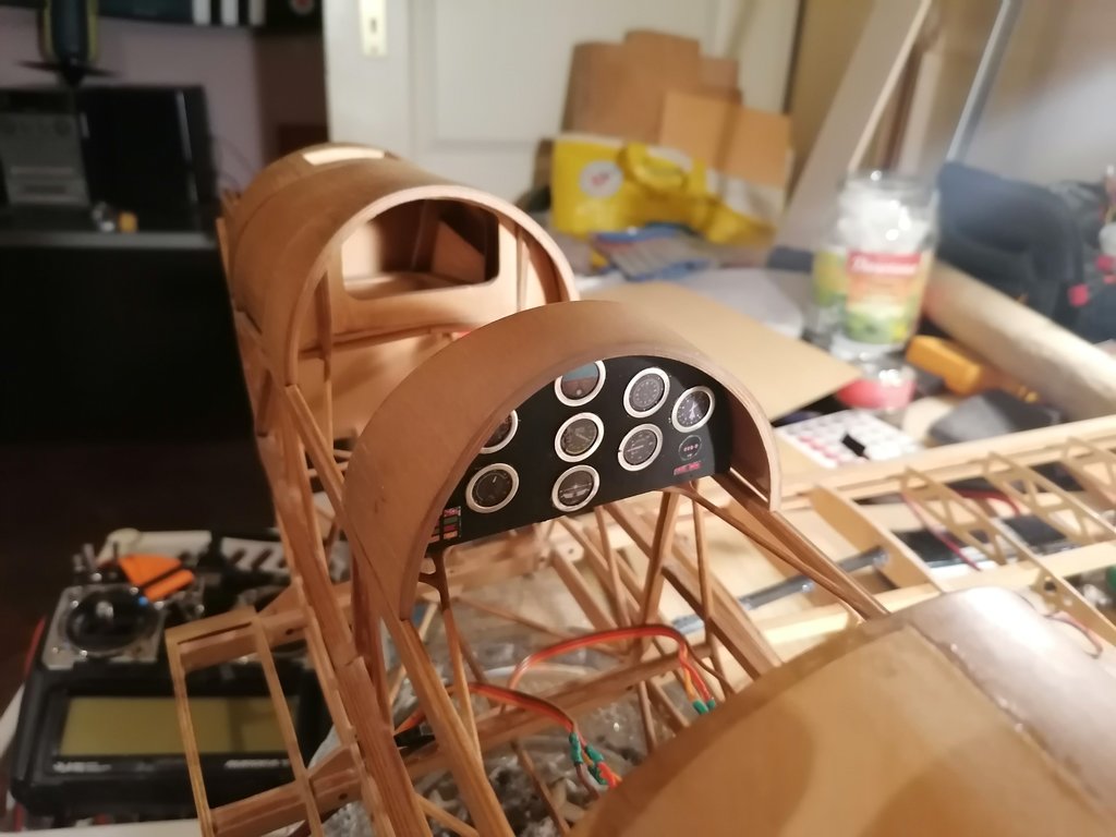

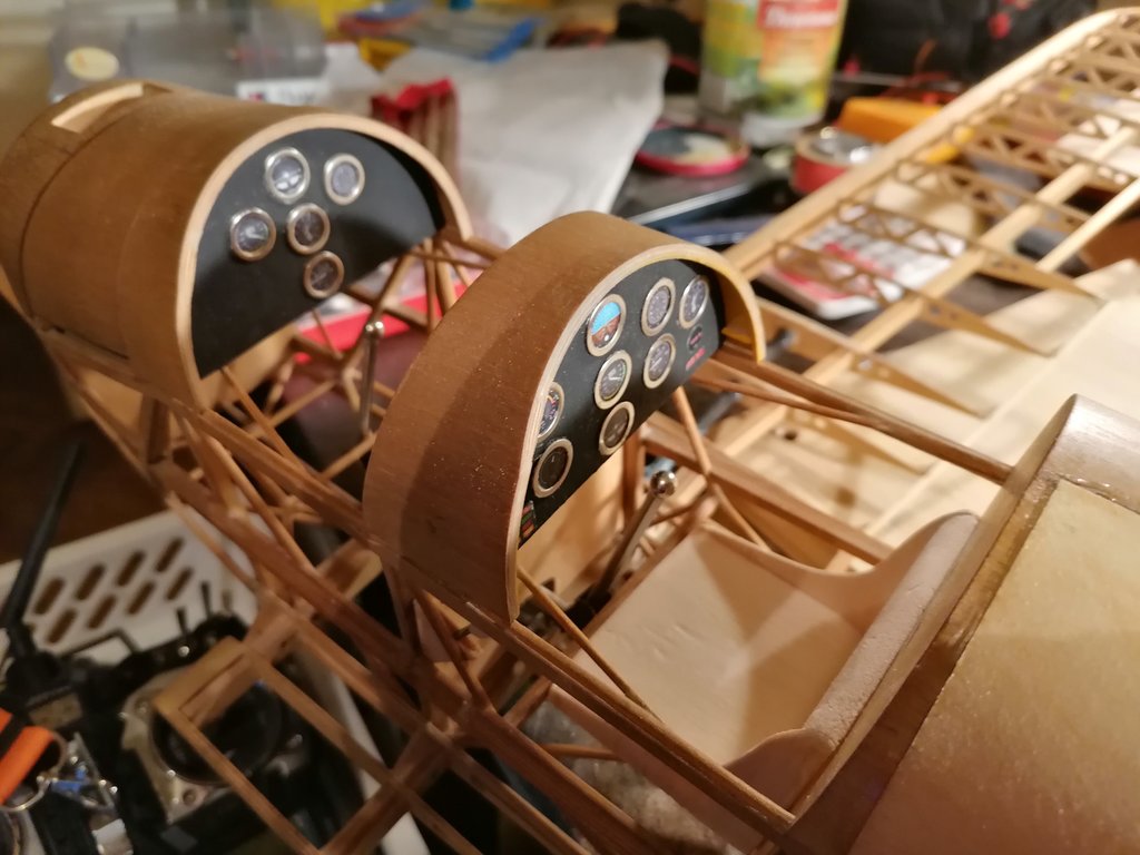

Dzisiaj zamontowałem napędy ogona i zrobiłem tablicę przyrządów. Zrobiłem trochę po swojemu, bo nie miałem fizycznych możliwości żeby wycinać prawidłowe obudowy zegarów. Tak więc zamaskowałem srebrnymi podkładkami. Inna sprawa że gdzieś na zdjęciach widziałem tak wykonaną tablicę w jakimś oldtimerze, jeno podkładki były mosiężne... cóż. Serwa wstawiłem jakie miałem na zbyciu, czyli SG92R. Z dwóch garści wybrałem, jak mi się wydaje, najlepsze. Przy okazji kilka wylądowało definitywnie w koszu. Jak na 15 złociszy, to są bardzo dobre serwa, tylko trzeba bardzo uważnie je kontrolować przed każdym startem. Na dzisiaj tyle. PS czy jakiś Mod się zlituje i przeniesie ten wątek we właściwe miejsce? -
