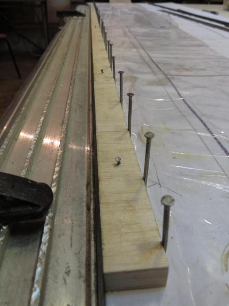

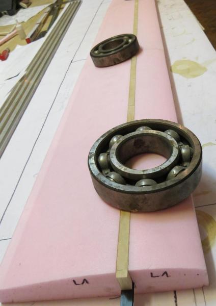

  1. Cześć! W temacie budowy 'się dzieje', ale nie mam nic nowego do pokazania - robię drugie skrzydło i dźwigar, w ten sam sposób jak pierwsze. W sobotę przygotuję kieszenie na bagnet w dźwigarach, owinę je tkaniną i powklejam balsowe wzmocnienia w rdzenie (dźwigarki lotek, klocki pod haki na gumę i pod kołki ustalające). Potem przyjdzie czas na przyklejenie pokrycia i pojawiają się pytania: 1.) Na skrzydło od zewnątrz planuję położyć cienka tkaninę (25g/m2) i wykończyć powierzchnie żywica z aerosilem. Chce żeby skrzydło było gładkie (Jantar miał w końcu laminatowe skrzydła), mam też nadzieję że wzmocni to balsę i połączenia desek. Wiem, że tak wykończone skrzydła będą gotowe do położenia podkładu i lakieru, ale czy powierzchnia jest dobra pod folię (typu Oracover albo Oracal na zimno)? Nie zdecydowałem jeszcze czy skrzydła okleję czy pomaluje, nie chcę sobie zamykać żadnej z dróg. 2.) Skoro tkanina będzie na zewnętrznej powierzchni, czy jest sens dawania jej również pod pokrycie (między rdzeń a balsę) na całej długości? Wg mnie wystarczy tylko grubsza tkanina (80g/m2) na długość kieszeni na łącznik, ale chciałbym wiedzieć co Wy sądzicie

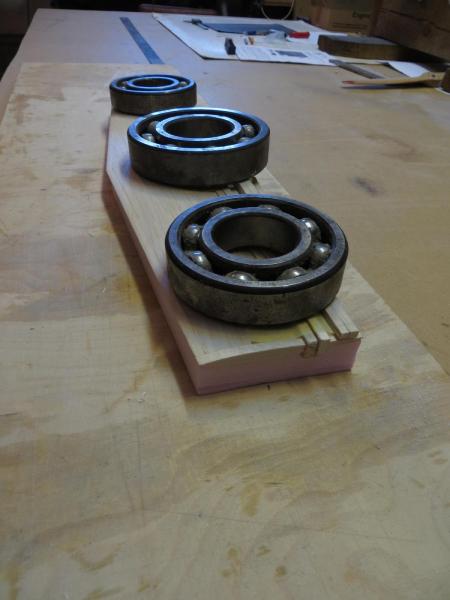

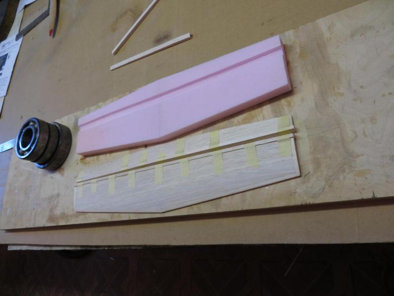

  5. Chyba nie doczekam się uzasadnienia. Trudno. Statecznik jest prawie gotowy do oklejenia. Prawie, bo muszę jeszcze zaokrąglić rogi na natarciu (tak jak miał oryginał) i powiercić otwory na śruby mocujące. Przyciąłem wypełnienie międzydźwigarowe z balsy 10mm. Metoda standardowa - podłożyłem dwa płaskowniki węglowe w rowek pod dźwigar, potem wsuwałem deskę balsy i przycinałem nad rdzeniem z 1-2mm nadmiarem. 14 takich deseczek skleiłem później razem przy równej listwie. Teraz klei się do tego dolny płaskownik węglowy (żywica+aerosil). Po wyschnięciu włożę ten element spowrotem do szpary w rdzeniu, podkładając pod niego górny płaskownik, i dokładnie doszlifuję balsę, żeby jak najlepiej spasować dźwigar z rdzeniem. Niestety każda nierówność jest widoczna po oklejeniu skrzydła balsą/fornirem.

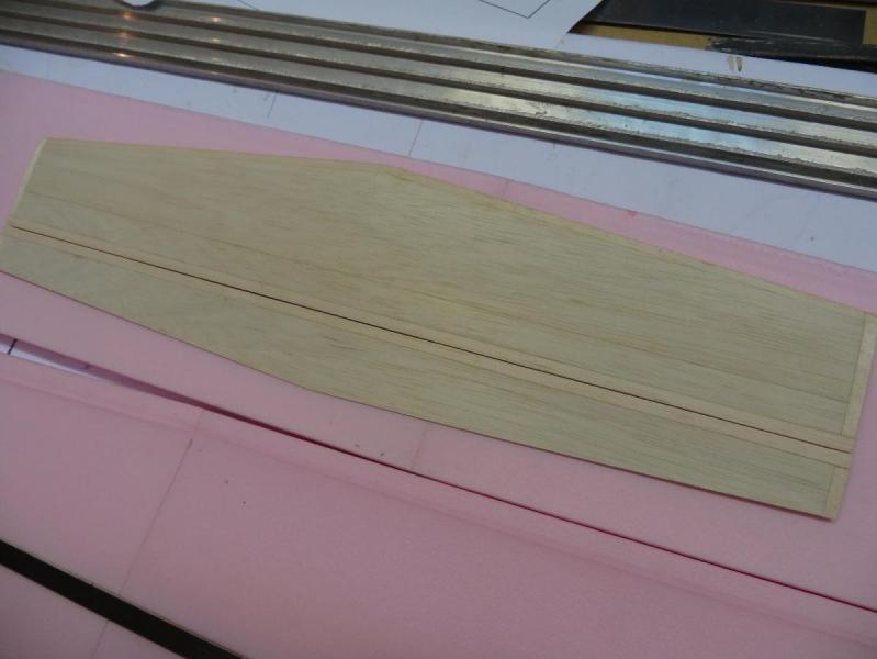

  7. Cześć! Ciąg dalszy prac nad statecznikiem. Dokleiłem i oszlifowałem krawędź natarcia i końcówki z twardej balsy. Listwy od steru wysokości kleją się w odpowiednio zmodyfikowanym negatywie, żeby nic się nie pokrzywiło. Deski balsy posklejane do kupy. Teraz muszę wyszlifować całe pokrycie i zalaminować cienką tkaniną połączenia desek. Pozdrawiam

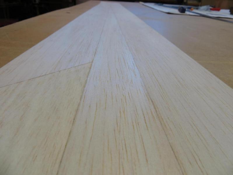

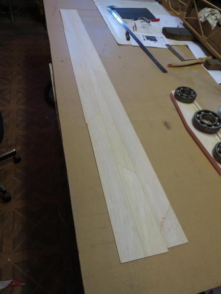

  8. Z tych zdjęć chyba nic nie będzie. Przerzucenie na Picasa nic nie dało. Jeśli ktoś chce obejrzeć zdjęcia, konieczne jest skopiowanie adresu do przeglądarki. Statecznik poziomy świeżo wyjęty z negatywów: Posklejane rdzenie i negatywy płata: Czy taki układ desek będzie OK (słoje równolegle do natarcia i spływu)? Oczywiście na środku będzie jeszcze klin łączący oba pasy balsy.
