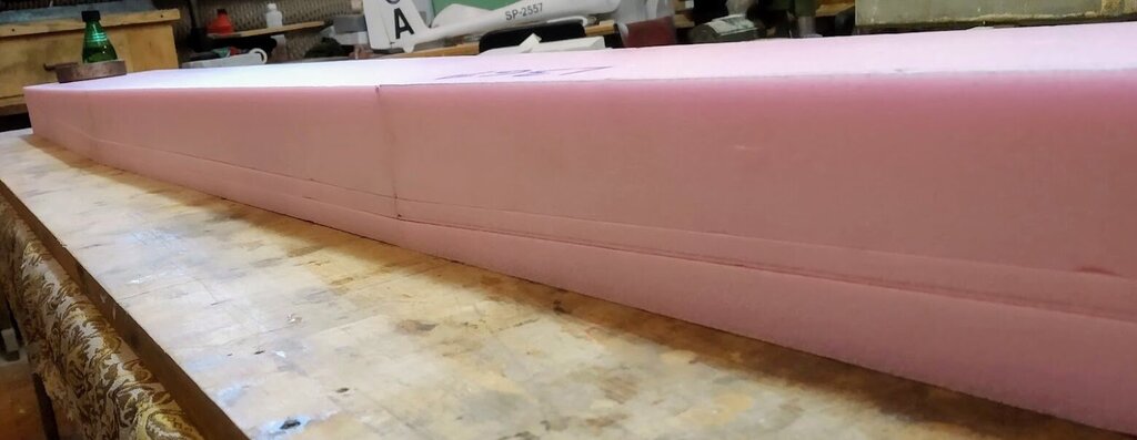

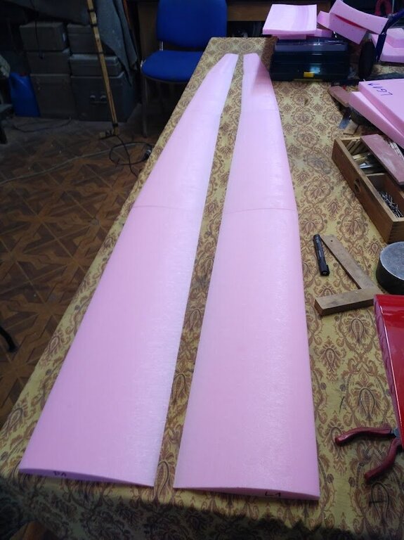

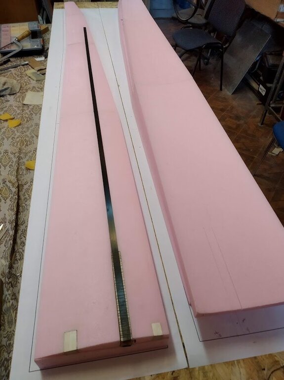

  8. Przetestowałem metodę wycinania rdzeni styrodurowych od razu ze wzniosami i klejenia skrzydła 'na gotowo' w negatywach na płaskim stole. W mojej ocenie wyszło super i zamierzam ją stosować w kolejnych modelach. Nie rozcinałem forniru na przegięciach, więc profil jest na pewno trochę zniekształcony w tych miejscach. W tym konkretnym modelu mi to nie przeszkadza.

  18. OK, Painta ciąg dalszy. Niebieski, to profil skrzydła, czerwony, to profil szablonu, którego szukamy. Reszta z funkcji trygonometrycznych. Tylko pytanie: czy zwiększenie grubości profilu na szablonie bez zmiany cięciwy nie 'popsuje' tego profilu?

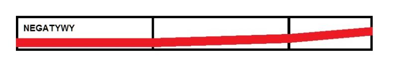

  20. Wrzucam rysunek pokazujący jak chciałbym wyciąć rdzenie żeby uzyskać wzniosy bez łamanego stolika. Trzecie załamanie (przy końcówce) jest już za duże i tam trzeba będzie zrobić stolik pod kątem, ale dwa pierwsze moim zdaniem można załatwić jak poniżej. Będę wdzięczny za komentarz.

  22. Powinienem sobie poradzić, to będą moje piąte skrzydła do półmakiety robione w tej technologii. Z pewnych powodów nie chcę robić dzielonego płata. Mam więc pytania: 1. Czy oklejać płat jednym kawałkiem forniru, a jeśli tak, to czy go gdzieś nacinać? 2. Czy zamiast robić 'łamany' stolik do oklejania w negatywach mogę załatwić załamanie 1. i 2. odpowiednim wycięciem rdzenia? Chodzi mi o przesunięcie szablonów przy wycinaniu drutem, tak żeby jeden był niżej, a drugi wyżej. Wtedy mógłbym kleić fornir do rdzeni na prostej desce, a tylko pod ostanie (największe) załamanie przy winglecie zrobić uniesiony stolik...

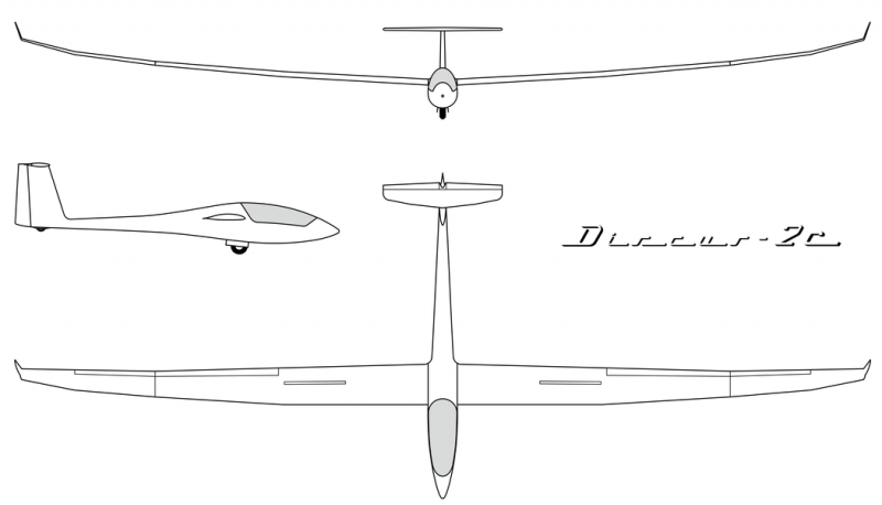

  23. Cześć! Skrzydła Discusa 2c mają wielokrotny wznios - trzy załamania, nie licząc wngletów. Czy macie sprawdzone patenty na budowę takich 'połamanych' skrzydeł w technologii styro-fornir?
