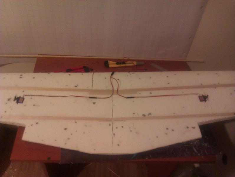

  3. powoli do przodu... kolejne zdjęcia z postępów, dziś mam zamiar skończyć modelować skrzydło tak aby w przyszłym tygodniu coś już zacząć składać

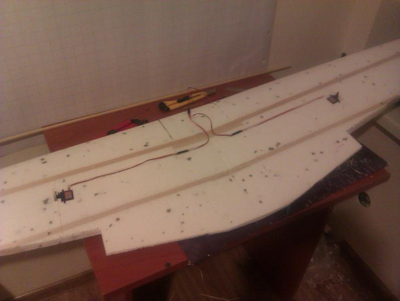

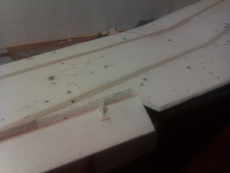

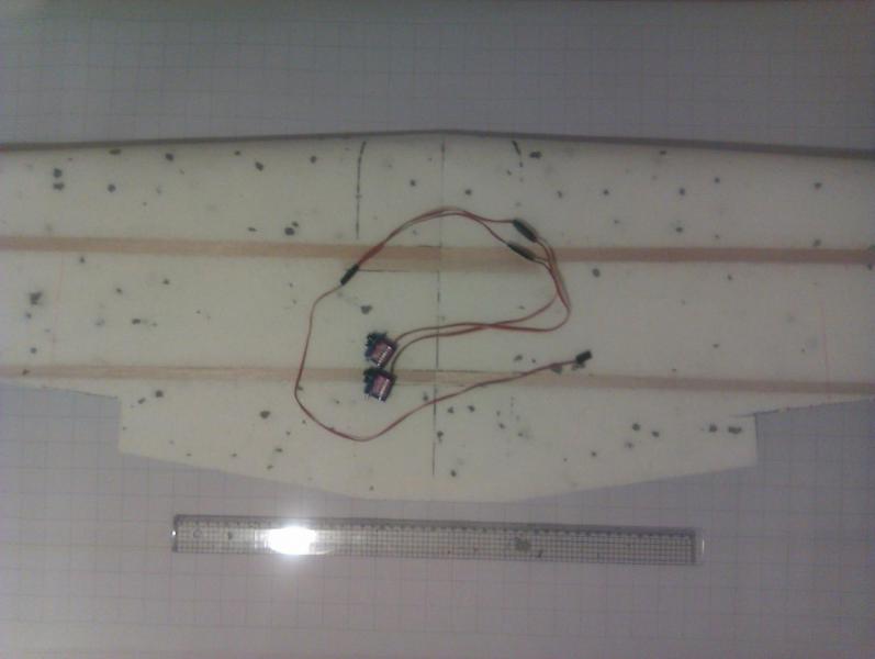

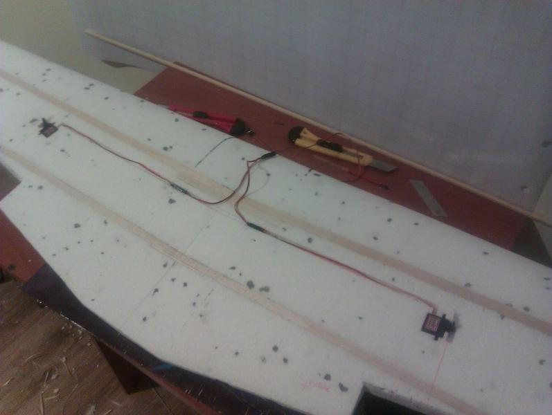

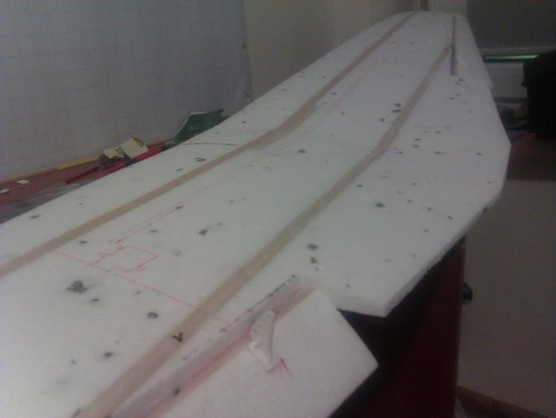

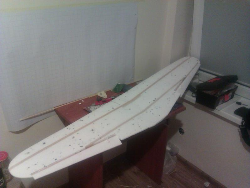

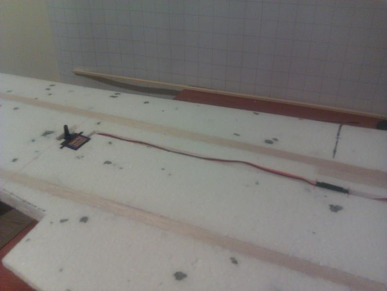

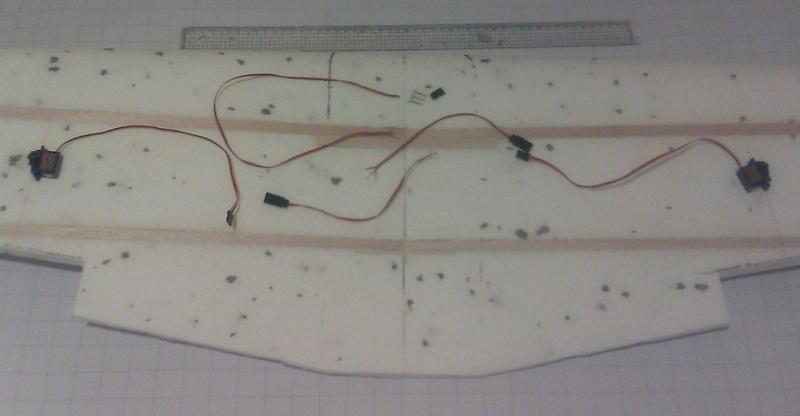

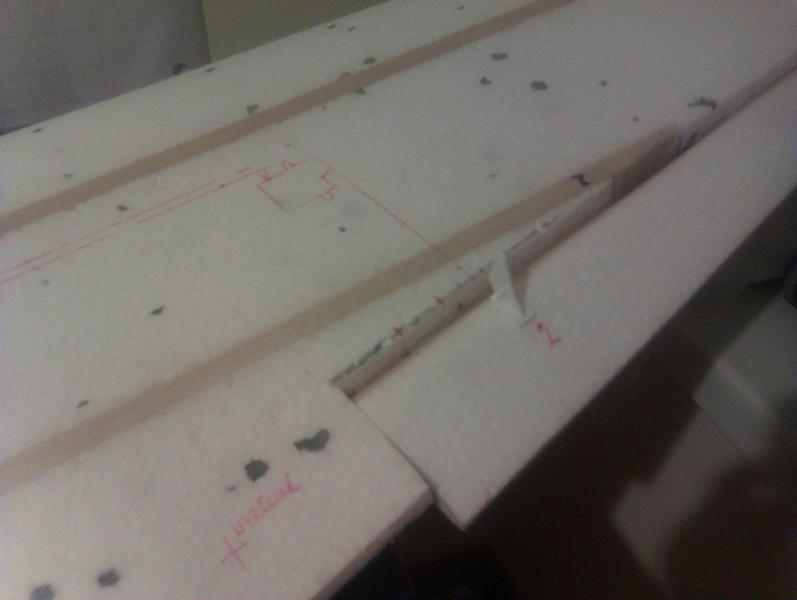

  6. Wczoraj wieczorkiem udało mi się dokończyć etap 2 dla budowy skrzydła, wykonałem wznios, wkleiłem wzmocnienie i odłożyłem aż klej wyschnie i się utwardzi (ok 2-3 dni w temp. pokojowej) Znalazłem chwile na kadłub ale jeszcze jeden wieczorek i będzie jakoś wyglądał. Tu jednak będę musiał dać wzmocnienie kadłubowi, a jakie to jeszcze do przemyślenia, na pewno będzie od spodu, ze względu na mocowanie skrzydła zostanie wtedy mała ilość materiału i nie będzie odpowiedniej sztywności, może wtedy przy twardym lądowaniu pęknąć lub się całkiem złamać. A już nie mówię o dzwonie w ul tak jak S2 Nie będę robić podwozia chowanego. Przeanalizowałem i stwierdziłem, że to zbyt trudne i zajęło by mi to za dużo czasu. Wiec samolocik będzie miał wklejone tylko atrapy, a i tak będę lądować nim w trawie.
  7. mniejsze modele biorę ze sobą, ale to zaraz trzeba wziąć narzędzia i inne rzeczy dużo pakowania a coś się i tak zapomni zabrać, a w dodatku fura się wczoraj popsuła i stoi na warsztacie. Chłodnica wody do wymiany.

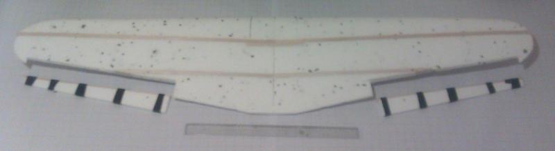

  11. pakiet wystarcza na 4,5 min. na pełnym gazie cały czas bez przerwy. powoli prace ruszyły... powycinałem elementy ze styropianu wzmocnienie skrzydła z balsy twardej 5mm samo skrzydło wyciąłem ze styropianu 20mm, powinienem z 30mm ale akurat robię z tego co mam nikt nie zauważy, że jest trochę chudsze kadłub skleiłem z dwóch kawałków styropianu po 50mm nie będę go niczym wzmacniał tak jak S1 i S2 ponieważ jest dość gruby i wytrzymały

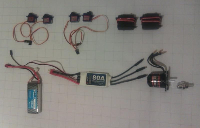

  15. Siema Mam zamiar zacząć robić kolejny malutki samolocik o oznaczeniu S3. Tym razem będzie to coś na podobieństwo Grumman F4F o rozpiętości 800mm. Silnik ten sam co S1 i S2 Pakiet 550mAh 7,4V GT 32g. 2-3 serwa redox 10g. to zależy, mam zamiar zrobić składane podwozie, jedno serwo wysokość i jedno lotki. Bez klap i kierunku. To na tą chwilę tyle. Mam ze sobą potrzebne materiały do budowy. Robię dlatego ten samolocik żeby się nie nudzić. Nie mogę zabrać ze sobą w delegację takich większych modeli jak Zero i ATR. Zobaczymy co z tego wyjdzie.
