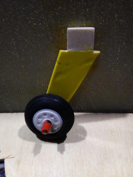

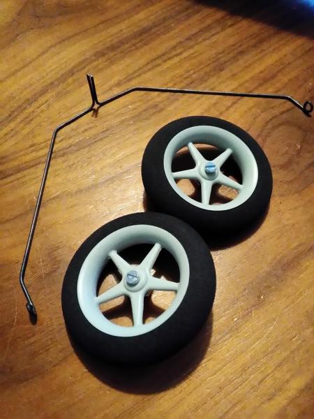

Jeszcze tylne "podwozie": Orzełek stanął na własnych kołach. Otrzymał również parę znaków szczególnych -

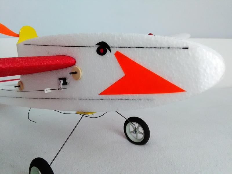

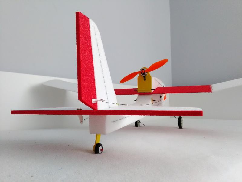

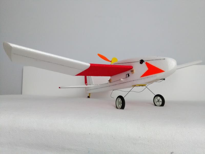

Witam serdecznie. Chciałbym przedstawić relację z przygotowania do lotu modelu Orzełek 100 firmy Marko-Lot. Jest to model szybowca do opanowania sztuki latania. Posiada napęd pchający. Kilka fotek, jak wygląda i kto będzie próbował sił w sterowaniu modelemJ I jeszcze zdjęcie pokazujące umieszczenie statecznika poziomego na dole kadłuba (jak w innych Orzełkach) Na początek trochę danych modelu: - rozpiętość 107 cm - cięciwa skrzydła 20 cm - wyliczona powierzchnia nośna 23,3 dm2. - masa pustego 172 gramy. Trzeba go powzmacniać załączonymi do zestawu prętami węglowymi. Model jest już po pierwszych przymiarkach i planuję wyposażenie: - serwa 2 x Dualsky AS55 ultra-micro 6g, przy okazji chcę się przekonać co to za serwa, w opisie podają że posiadają silnik coreless, cena bardzo przystępna i waga bardzo mała. Zobaczymy co są warte. - regulator obrotów Turnigy Plush 12 A - silnik – nie jestem pewien. Albo DUALSKY ECO 2304C V2 kv1850 (waga 23 gramy) lub ewentualnie RAY G2 C2822 (http://www.nastik.pl/g2-ray-c28221400-p-6316.html) (śmigło przykręcane ale waga 35 gramów + piasta i krzyżak więc będzie dużo ciężej niż Dualsky ale nie wiem czy warto, śmigło przykręcane a nie na o-ringu było by lepiej bo nie trzeba prop-sawera z racji umiejscowienia napędu). Zasilanie chciałbym dać na 2s. Fajne jest to, że powinno się zmieścić śmigło 7 cali więc nie trzeba wysokich obrotów. Testowałem w locie śmigło 7x6 GWS SF w modelu halowym na silniku mniejszym od tego Dualskiego i z mniejszym kv (coś 1470), właśnie na 2s. Było ok, ale halówka waży gdzieś 160-170 gramów gotowa do lotu więc starczyło. Orzełek myślę, że będzie ważył gdzieś ponad 250 - 300 gramów więc trzeba coś mocniejszego. Wymieniony przeze mnie wcześniej Dualsky 2304C 1850 kv wg specyfikacji (prąd 10.8 A przy zasilaniu 7.1 V, śmigło 9x4.7 SF, 7000 obr/min, ciąg 450 gramów) myślę że lepiej da radę nawet z lekkim naddatkiem, oczywiście tak dużego śmigła nie zastosuję więc takiego ciągu pewnie nie uzyskam. Jestem ciekaw waszych opinii. A może ma ktoś lepszą propozycję napędu? Pozdrawiam
