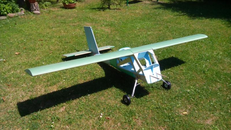

Wiec tak, jak dobrze się wczytasz powyżej to zrezygnowalem z wahaczy zamieniłem na drut do zamykania sloikow. Poszarpywalem goleniami podwozia we wszystkue strony i sa one bardzo mocne a te druty działają znakomicie. Nie zamierzam robić z mojej Wilgi super makiety gdzie nawet pod lupą będzie super wszystko wyglądało. Ważna dla mnie jest ogólna sylwetka i w miarę staranne wykonanie. Z tą wagą to wiadomo że nawet cegła poleci jak nada się jej odpowiednią prędkość. Mi chodzi aby lot wyglądał bardziej realnie a nie jak lot pocisku. Tego nie lubię właśnie w małych modelach mimo makietowego wyglądu latają nienaturalnie szybko. -

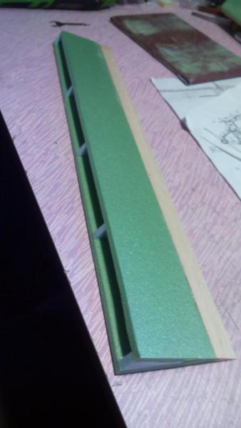

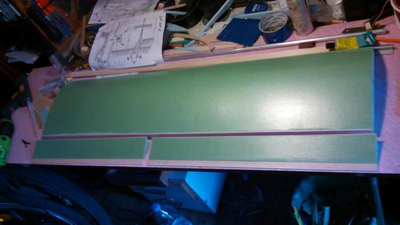

Lotki i klapy odcięte i usztywnione balsą 2 mm. Tak samo usztywnione zostały skrzydła. Zawiasy będą z taśmy samoprzylepnej. -

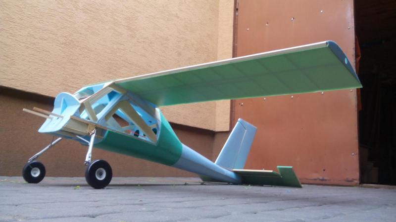

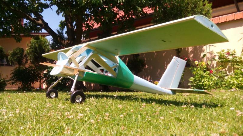

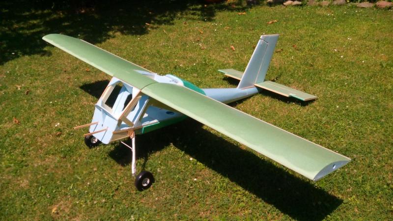

Tyle G nie zamierzam generować, mało prawdopodobne przy prędkości postępowej poziomej. Z resztą nie zaglebiam się przesadnie ani w fizykę lotu ani tworzenia pancernych wzmocnień. Ide do przodu i kolejne postępy obrazują fotki czyli płaty w całości pokryte i kolejna przymiarka. -

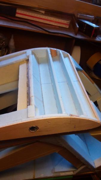

Profil naszkicowałem ręcznie, wena twórcza . Istotnie przypomina clark-y -

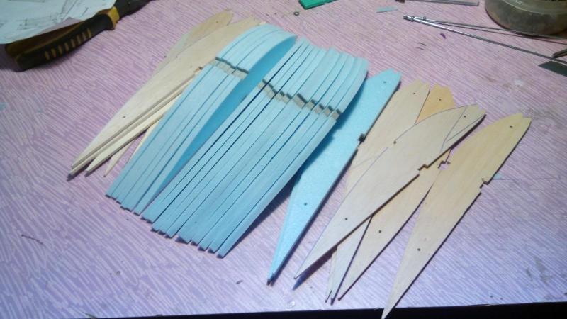

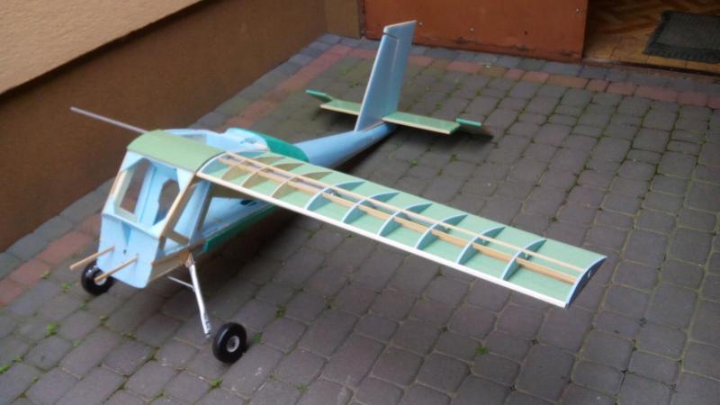

Wilga za jakiś czas będzie miała skrzydła bo żeberka już są. Dodatkowo pokryłem część spodu i górę kadłuba. -

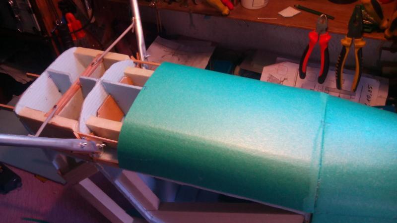

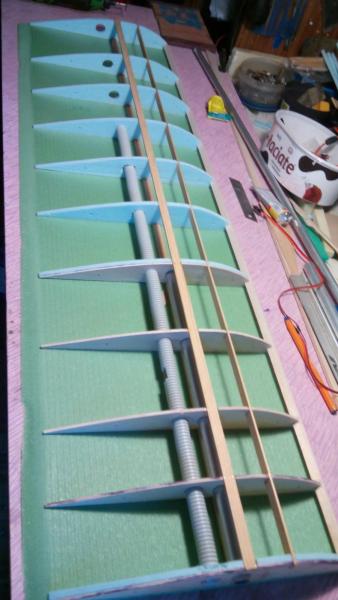

Korzystając z chwili wolnego czasu wkleiłem rurkę-kieszeń pod łączenie płatów, wpuściłem listewki w kadłub, na których wykonam domek pod silnik. Doszły też wsporniki podwozia z cienkich rurek z anteny tv i ogólne wzmocnienia ze sztywnego styroduru tam gdzie uznałem to za potrzebne. -

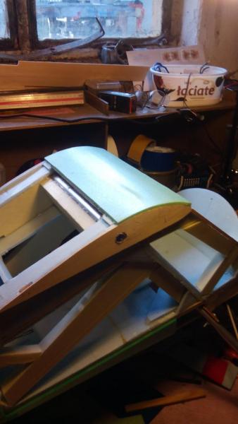

Tak mój glajt to następca VIPA poczciwy dudkowy VOX juz przestarzały ale jak widac daje jeszcze radę Ruszam dalej, powoli a do przodu, wręga podwozia wycięta, do niej przykręciłem golenie podwozia i wkleiłem do kadłuba. Następny krok to usztywnić całość aby nie wyrwało wszystkiego przy pierwszym lądowaniu :-P Chće też coś powiedziec na temat tego niebieskiego depronu 6mm, zaskoczony jestem jego sztywnością , różne deprony już miałem ale ten jest mega sztywny, doskonale nadaje sie na wręgi. Nabyłem go w Castoramie chyba firmy Cezar. Natomiast 3mm z tej firmy jest mega elastyczny nie ma tendencji do łamania przy zaginaniu, odwrotnie niz 6mm , z niego wykonałem tył kadłuba. Ale jak widać Wilga bedzie mixem różnych depronów -

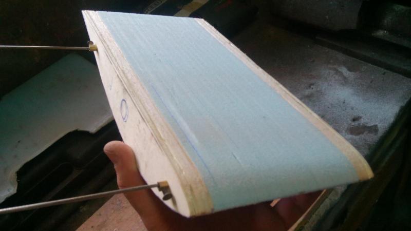

Budowa Wilgi nieco stanęła bo ostatnio moje drugie hobby jakim jest paralotniarstwo wzięło górę bo warunki były super do latania, tak dla ciekawych filmik (ja na niebieskim glajcie) A ponizej to co udało sie zrobić w ostatnim wolnym czasie czyli usterzenie pionowe i poziome. -
