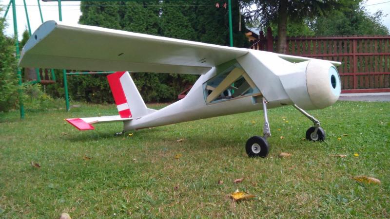

Wilga nareszcie poleciała. Lata wspaniale, wolno i realistycznie. Trochę trwało dogranie wszystkiego bo po prostu zbyt mało czasu poświęcałem na budowę. I tak jeszcze muszę dorobić sloty, owiewki goleni podwozia, nadać ostateczne barwy tam gdzie ich brak i znaki. Koncepcja budowy z głowy korzystając tylko z rzutów na A4 sprawdziła się. Waga wyszła coś koło 5kg. Film z oblotu: -

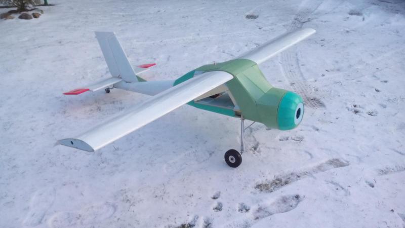

Udało mi się coś dłubnąć przy Wildze. Doszła osłona silnika i imitacja oszklenia kabiny. Co do idei to chciałem zawsze zbudować coś większego z podkładów pod panele. Mimo że ciągnie mi się trochę ta budowa to obróbka i klejenie tego materiału jest tak proste i szybkie że mając więcej czasu można sobie wystrugać model jaki się chce nie wydając majątku na spalinowego gotowca podobnych rozmiarów, który będzie latał szybko jak odrzutowiec. Generalnie lubię gdy model lata realistycznie wtedy mam największy fun z pilotowania. Jak pisałem wyżej masa nie powinna przekroczyć 5kg i mam w planie wykonać jakieś pseudo sloty więc jest szansa że uzyskam własności STOL. -

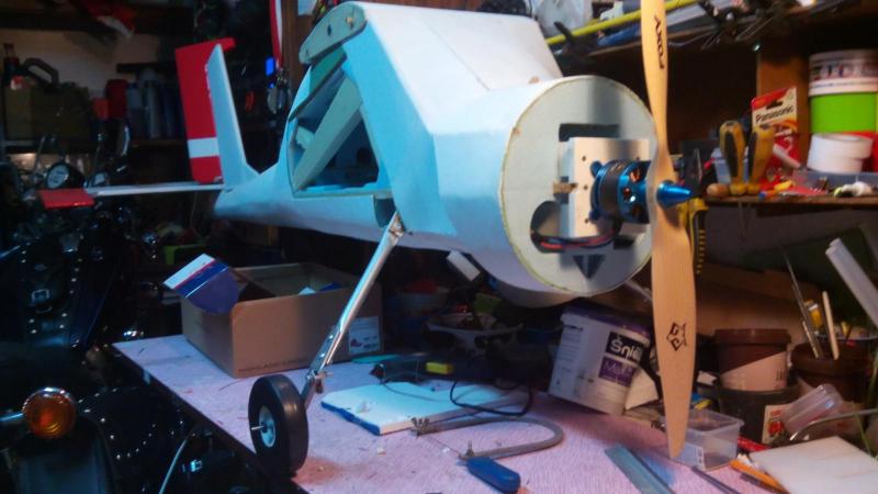

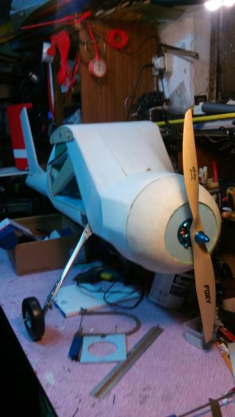

Po wykonaniu łoża pod silnik mała przymiarka. Zastanawiam się czy malować śmigło na srebrno z żółtymi końcówkami. Wilga bez napędu waży teraz 3 kg. Napęd i pakiety to ok 1,5 kg, czyli końcowa masa raczej nie przekroczy 5 kg. -

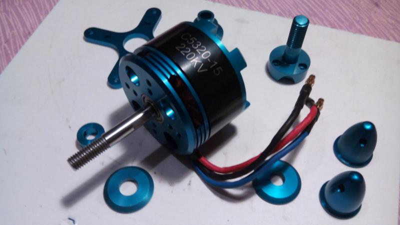

No to napęd już nam, powinno to przyśpieszyć nieco prace przy Wildze. Wiec tak, silnik 220 KV, regulator 90A, pakiet 2x 4500 mAh. Zestaw ten będzie kręcił drewnianym śmigłem 21 cali. Wszystko od Foxy. -

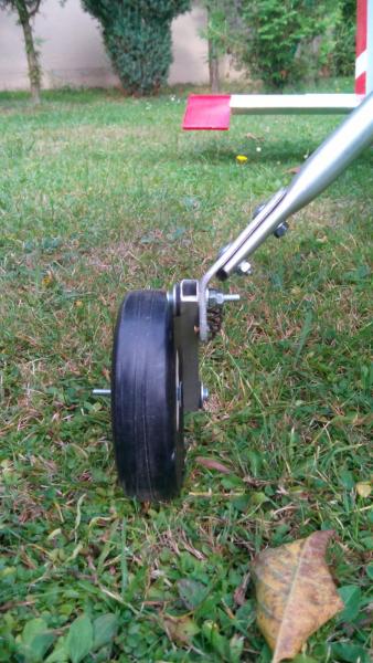

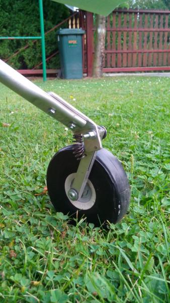

Niestety ciągły brak czasu nie pozwala dokończyć projektu "duża Wilga z depronu" ale juz nie zostało aż tak dużo pracy i znalazłem chwilę aby popchnąć wszystko do przodu. Zmieniłem jednak zawieszenie kół podwozia głównego bo poprzednie jednak mnie nie przekonało. Teraz Wilga stoi bardziej zadzierajac nosa tak jak w realu. Chciałbym ją ulotnic jak najszybciej cóż zobaczymy może przed zima się uda bo lato minęło a miała juz lecieć -

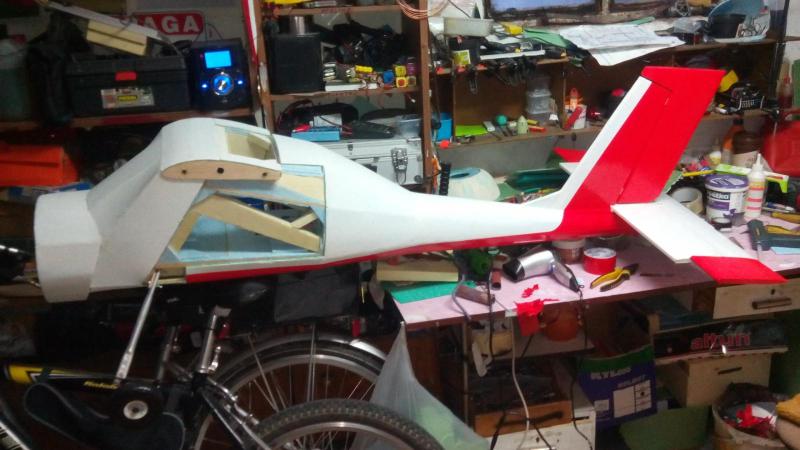

Kolejne postępy poczynione. Pszeszpachlowałem co większe ubytki i zadrapania depronu, malowanie i taśma w kolorze. -

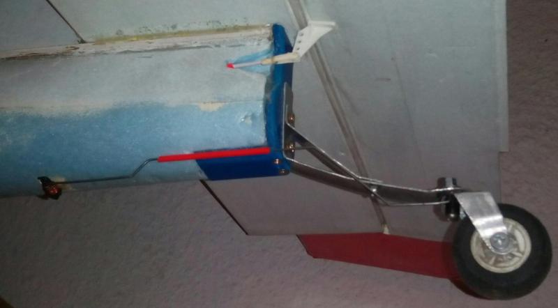

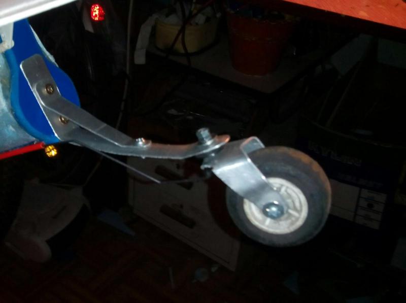

Czas na kółko ogonowe, zawieszone jest na konstrukcji z duralowej blaszki. Sterowanie przeniesione ze steru kierunku. -

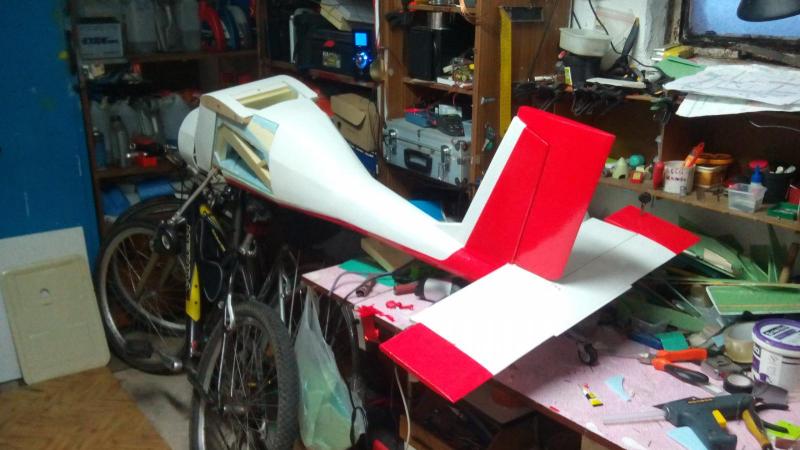

Wszelkie rozwiązania konstrukcyjne są z głowy ale oczywiście podpieram się rzutami i przelicznikiem skalowym aby wymiary z rzutów na a4 przełożyć na docelową skalę. Do pokrycia używam zwykłej szerokiej taśmy bezbarwnej oraz taśmy w żądanym kolorze dostępnej w sklepie papierniczym. Jak już opisywałem nieco wyżej taśma idzie na pomalowany wcześniej na biało płatowiec. -

Wziąłem się za pokrywanie usterzenia poziomego. Cała wilga będzie wykończona tym sposobem tzn. maluje element lateksową śnieżka do ścian a po wyschnięciu idzie taśma do pakowania. Prowadzilem próby z folią do laminowania ale efekt mnie nie zadowolił.
