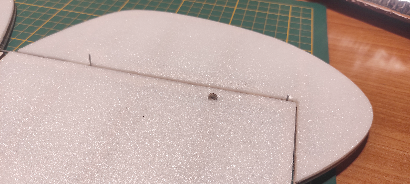

  1. Piotr, Dzięki za poradę, na razie jednak zostawię tak jak jest dlatego, że kadłub będzie pokryty depronem, więc powinno być ok. Ten egzemplarz jest prototypem, podczas montażu wychodzą różne "kwiatki", które poprawione zostają w kolejnym egzemplarzu, jak kadłub w obecnym wydaniu nie wytrzyma to wówczas go wzmocnię, na razie jednak spróbuję zrobić możliwie lekko. Przy okazji chciałbym podzielić się pewnym szczegółem dotyczącym gięcia depronu, może komuś oszczędzi to nerwów. Mianowicie przyklejam taśmę wzdłuż linii gięcia, kilka pasów taśmy malarskiej, która nie rozciąga się, od wewnętrznej strony zagniatam linię gięcia( jedną dla ostrych krawędzi, dla dużych łuków kilka linii), ewentualnie dla większych promieni przeciągam kilka razy wzdłuż krawędzi stołu. W ten sposób można arkusz depronu zgiąć na pół i jeszcze nie zdarzyło mi się aby którykolwiek arkusz mi pękł, zerknijcie sobie na klapy, tam szkielet jest oklejony jednym kawałkiem depronu z bardzo małym promieniem zagięcia na nosku profilu klapy. I wszystko dlatego, że brakło mi zwykłej taśmy samoprzylepnej i w zastępstwie użyłem żółtej taśmy malarskiej, człowiek całe życie uczy się Miłego gięcia

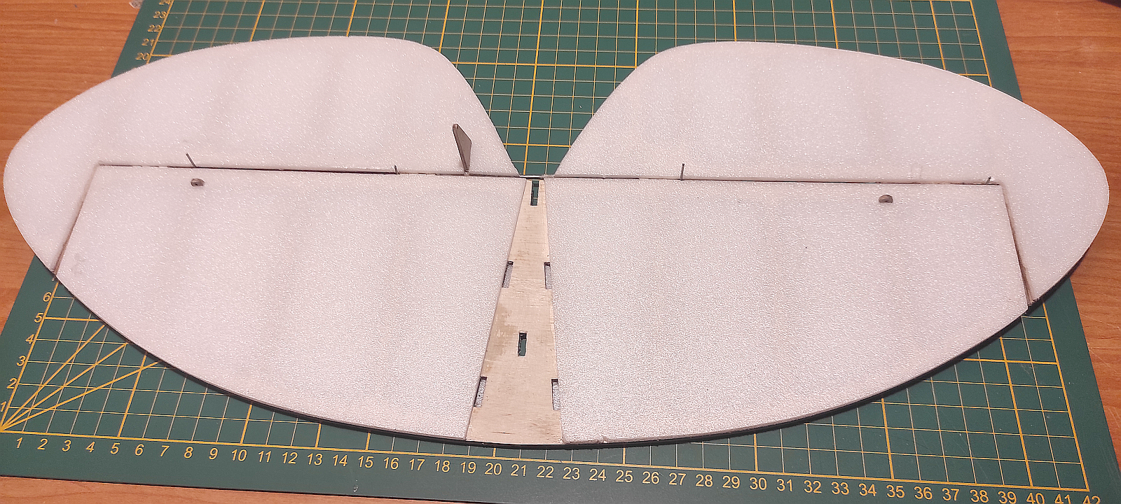

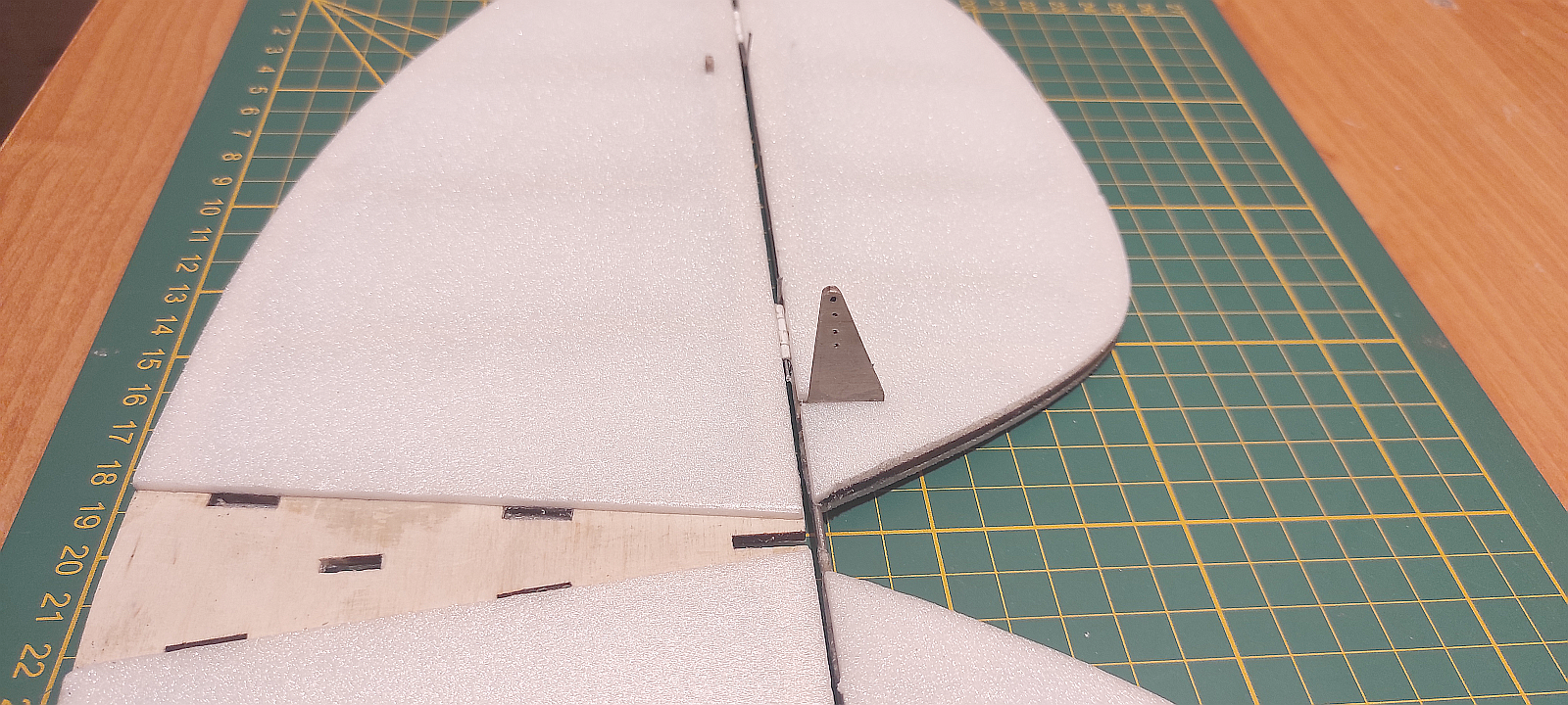

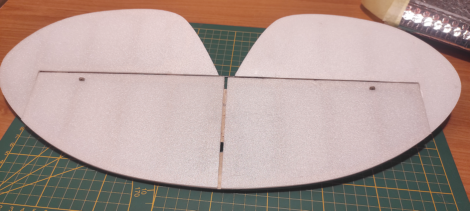

  2. Klejenia ciąg dalszy, uporałem się z lotkami i klapami, najpierw przygotowanie depronu, rozrysowanie miejsc klejenia, wycięcia na dźwignie klap, gięcie i na koniec oklejanie. Dolna część klap nieco kłopotliwa do oklejania z uwagi na wystające dźwignie, dlatego kleiłem przy użyciu kilku podkładek z płyty meblowej. Ogólnie jestem bardzo zadowolony z efektu, waga całości 100g (klapy 2x30g i lotki 2x15g).
