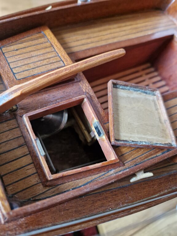

Witam wszystkich. Wróciłem do wątku „Omega”, ponieważ wpadła mi w ręce książeczka „Amatorskie budownictwo sprzętu żeglarskiego”, autorstwa pana Juliusza Sieradzkiego (konstruktora Omegi) z roku 1953, poruszająca zagadnienia samodzielnej budowy małych jednostek pływających, taki mały poradnik szkutnika. Znajduje się w niej również przegląd jednostek w tych czasach budowanych. Znalazł się również opis jego Omegi, a w nim ciekawa wzmianka o zastosowaniu sztywnej zakładanej kabiny, której w zależności od potrzeb można było regulować wysokość ! (opis na zdjęciu) Czy może ktoś z Was spotkał się z takim rozwiązaniem, czy może pozostało to w sferze projektu autora? Pozdrawiam Paweł

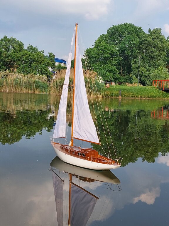

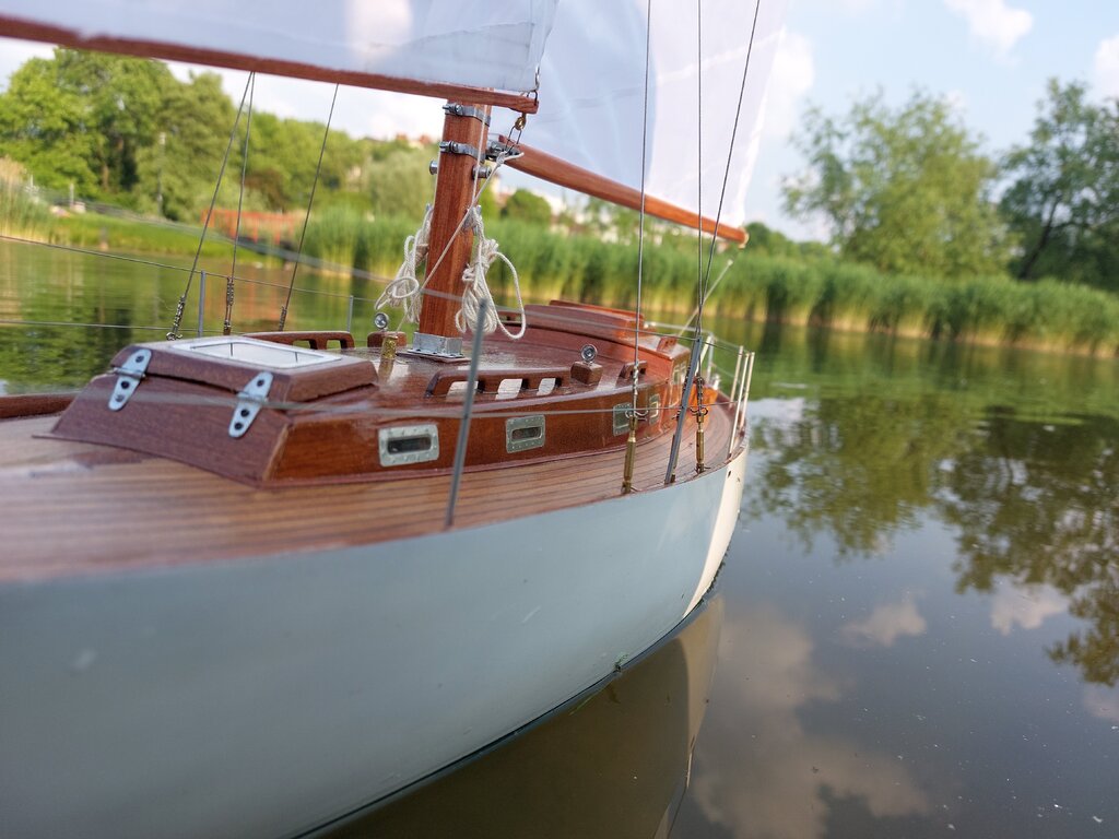

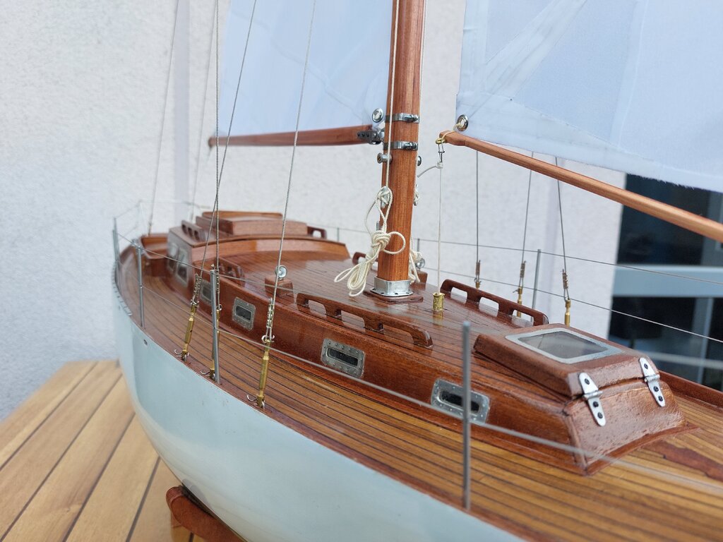

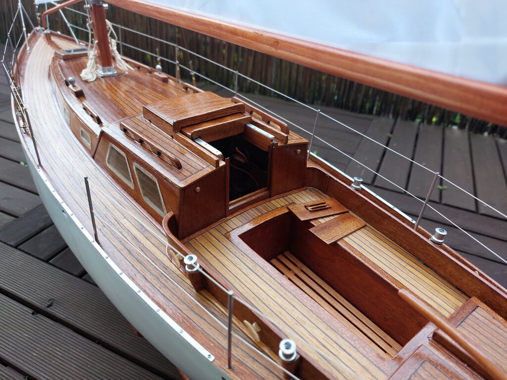

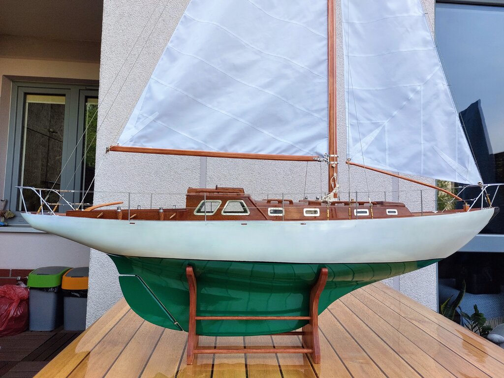

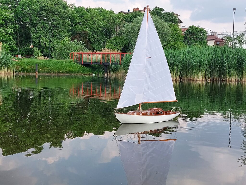

Można powiedzieć, że prace nad moją Vegą zostały ukończone, więc mogę Wam zaprezentować jak wygląda. Teraz pozostaje wodowanie i bardzo jestem ciekawy jak będzie się zachowywać na wodzie , sterowność, stateczność, zobaczymy …. Jak spojrzę z perspektywy czasu, przy jej budowie nie uniknąłem kilku błędów, i na pewno niektóre rozwiązania zrobiłbym teraz inaczej, ale zrzucam to na karb nie dużego jeszcze doświadczenia, ale jak to ktoś powiedział: „ja to się uczę całe żucie”…. W tym miejscu chciałbym podziękować kolegom za wszelką pomoc i porady, które od Was otrzymałem. Pozdrawiam Paweł -

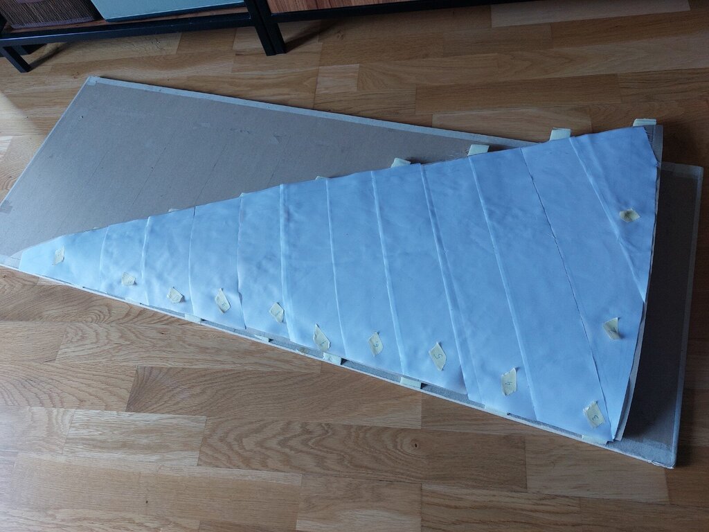

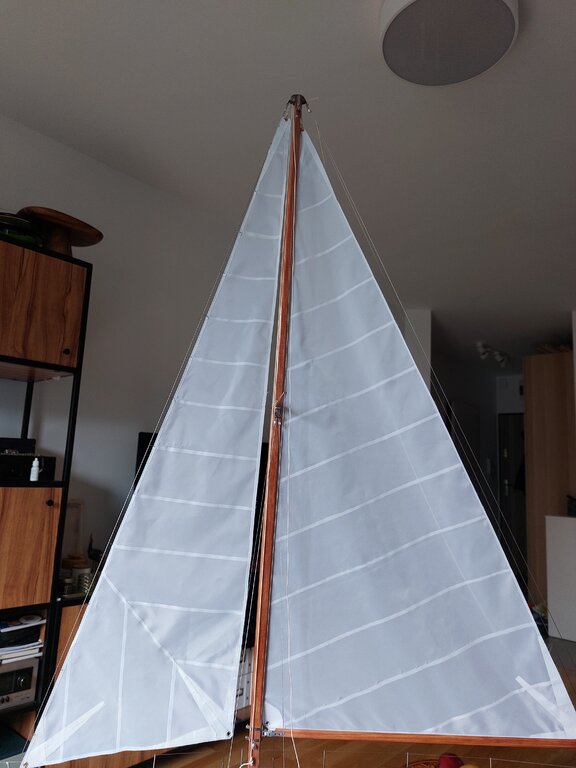

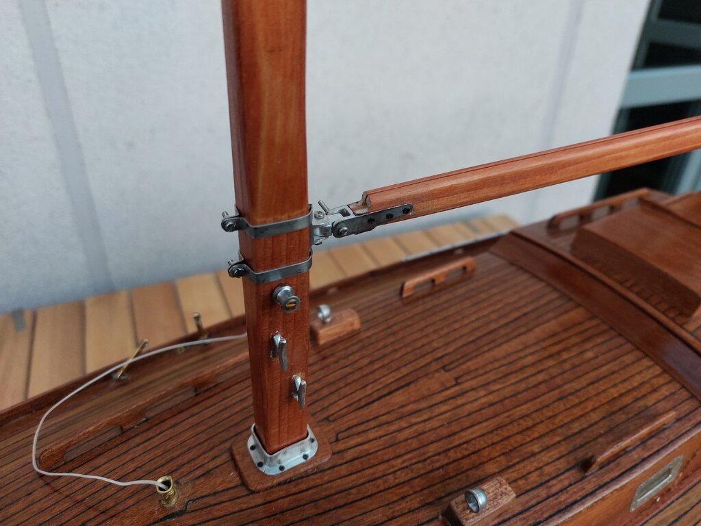

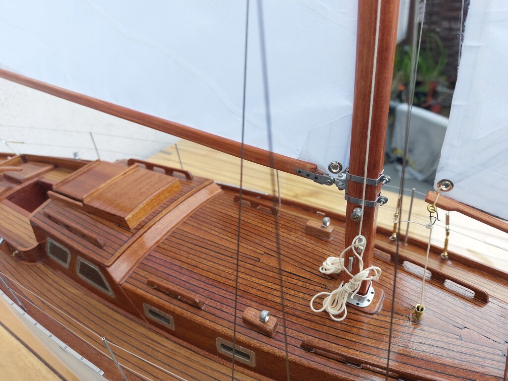

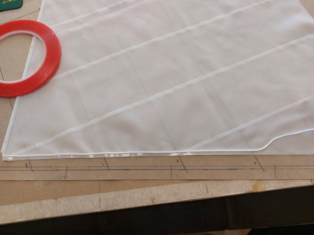

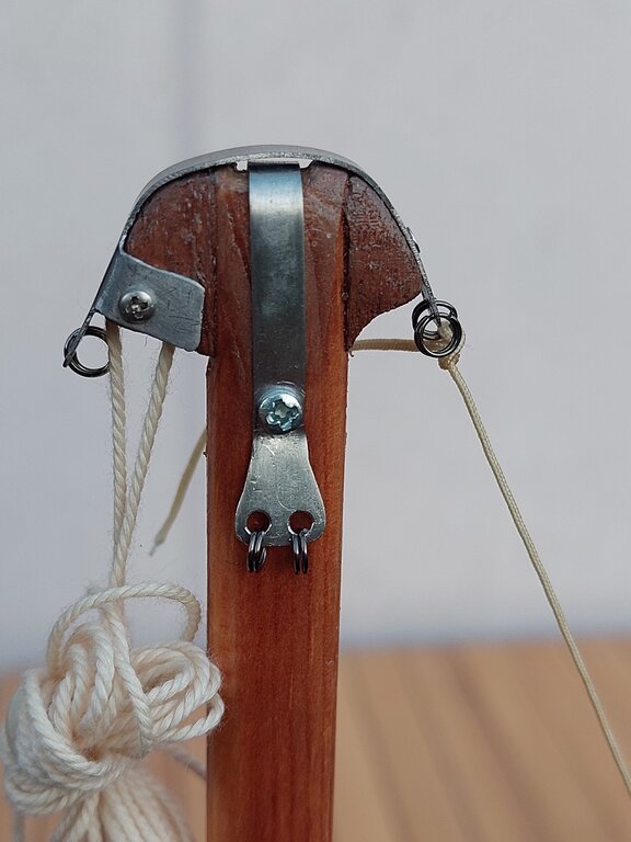

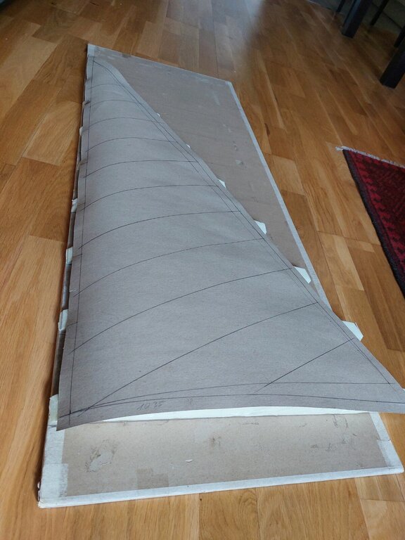

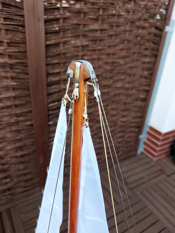

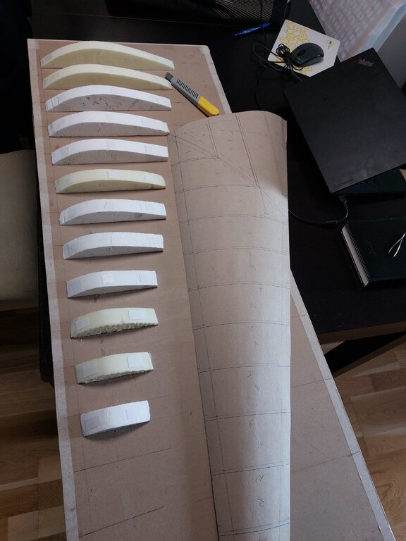

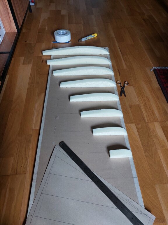

Przyszedł czas na żagle. Aby uzyskać wybrzuszenie żagla, wykonałem coś w rodzaju "kopyta" , na którym kleiłem bryty. Lik przedni foka ma wklejoną cienką stalową linkę, przez którą wpięte są małe agrafki wędkarskie (raksy), no i w grocie wklejona jest linka do wprowadzenia żagla w likszparę. Muszę teraz pokombinować nad bomem foka, gdyż trochę mi koliduje z relingami, ale już chyba znalazłem na to sposób... -

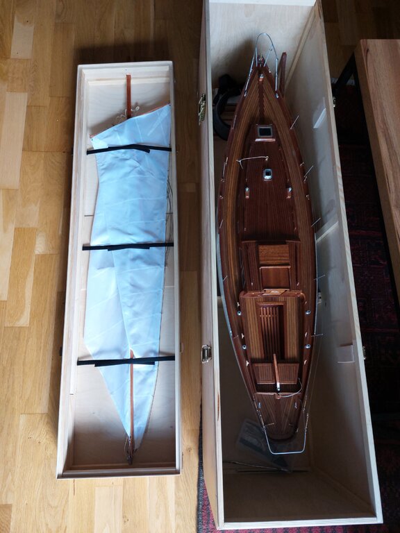

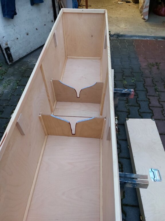

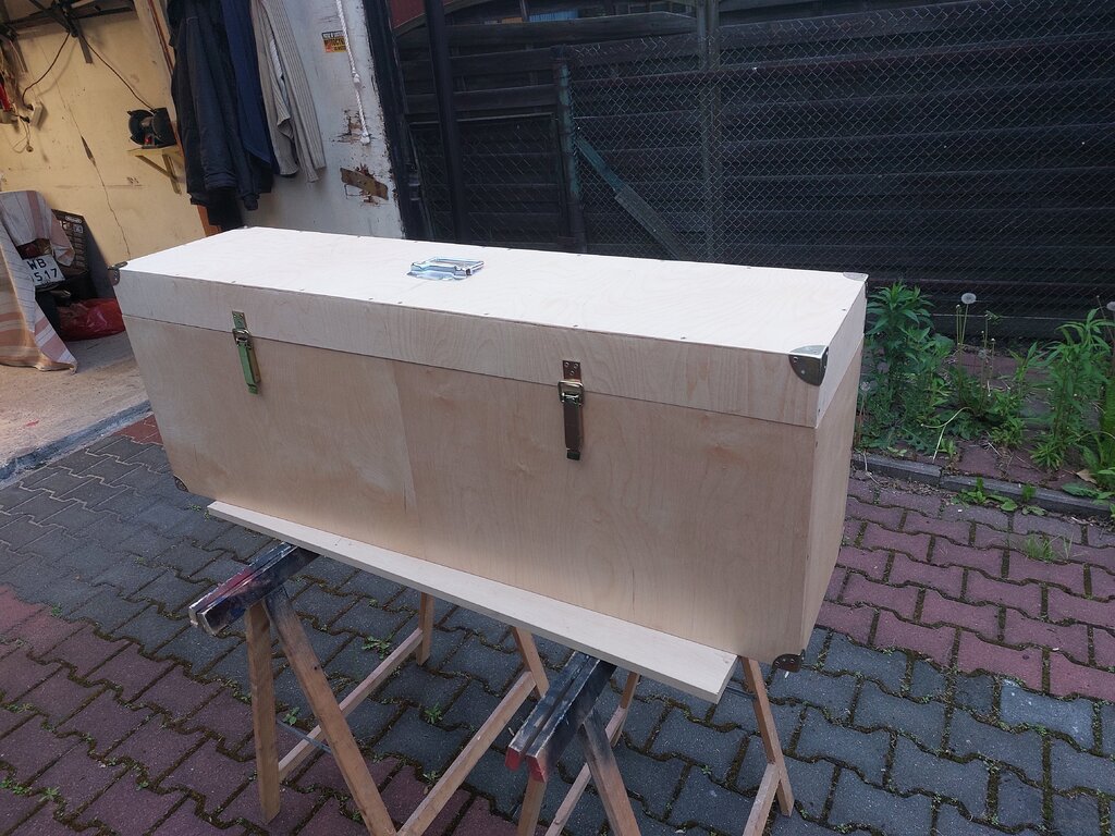

Ponieważ prace nad modelem powoli dobiegają końca i zbliża się moment wodowania, zrobiłem skrzynkę do jego transportu. Bez właściwego zabezpieczenia, bardzo łatwo można by go uszkodzić w transporcie. Maszt z żaglami będzie przymocowany w pokrywie skrzyni. -

Nie, model ma 1m długość i waży chyba koło 5kg, więc będzie noszony na rękach ?. Wózek nie zda egzaminu, ponieważ są dojścia do wody gdzie w żaden sposób wózkiem nie podjedziesz. Myślę o zrobieniu skrzynki do transportu, która zabezpieczy model w transporcie, no i jak walizkę będzie można zanieść w ręku do samochodu, a później nad wodę. -

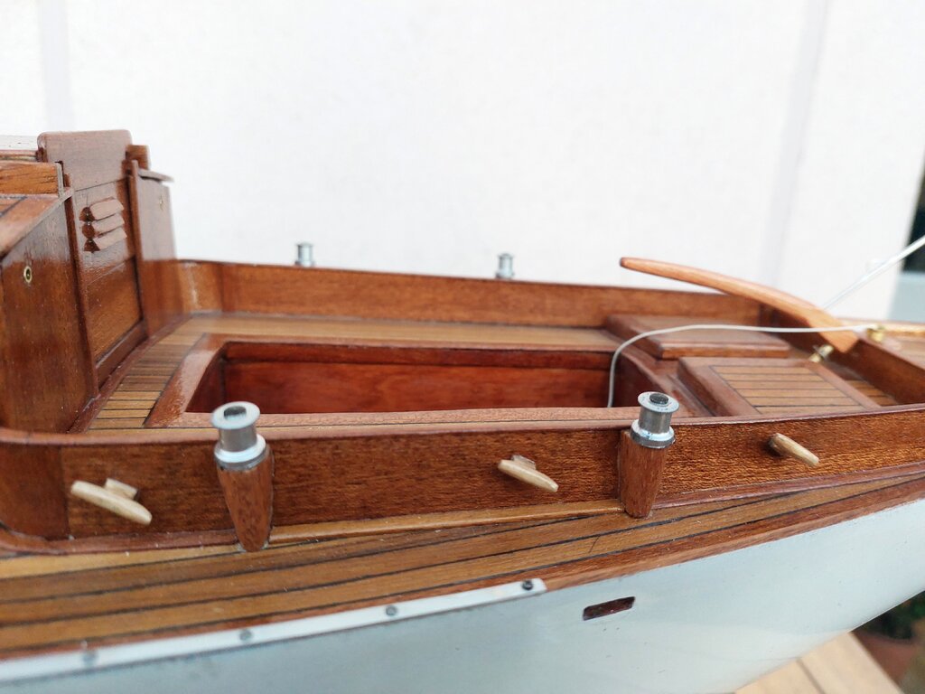

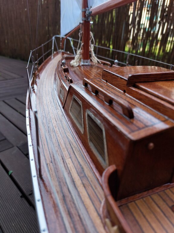

Kosz dziobowy i rufowy gotowy, słupki relingów również. W pokład wkleiłem rurki, w które wchodzą kosze, to dobre i sztywne mocowanie. -

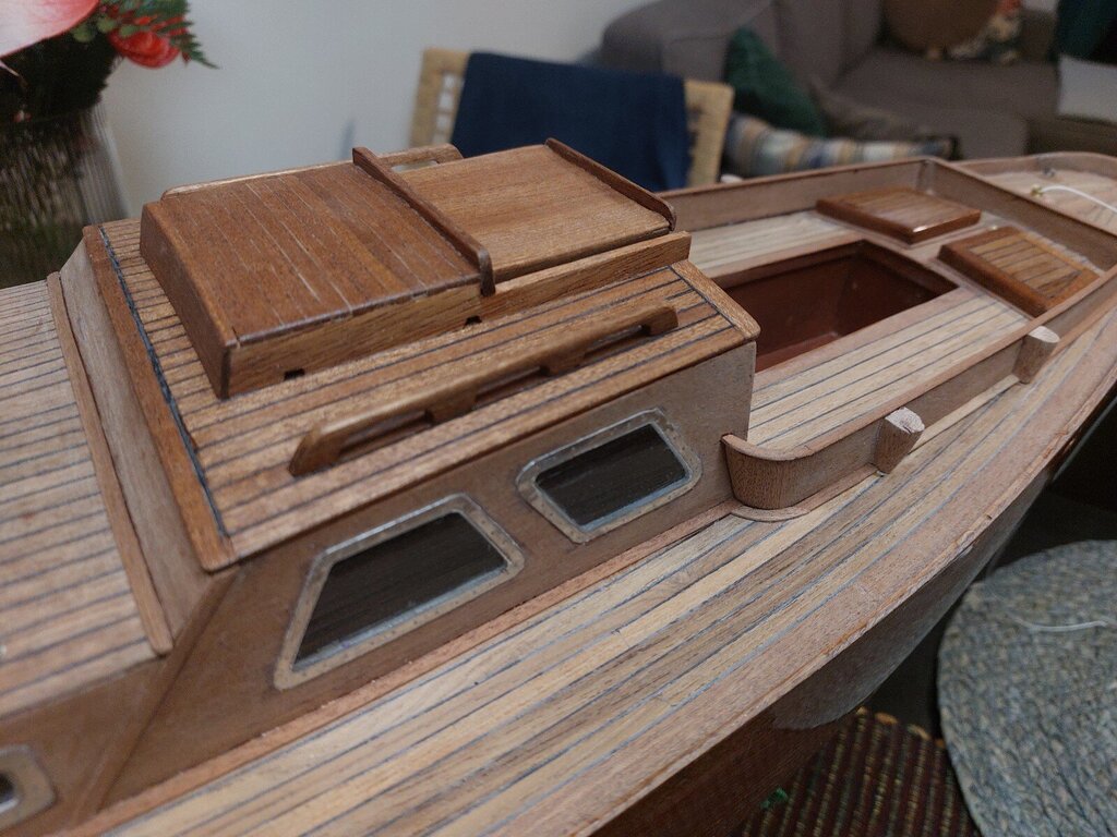

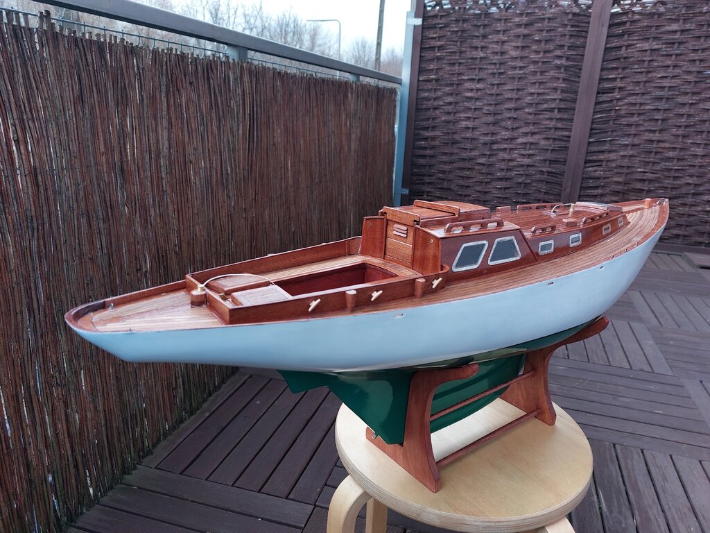

Zmieniłem malowanie kadłuba, w białym kolorze jest jej zdecydowanie lepiej, tzn mnie się bardziej podoba. Zresztą balsa jest trochę taka bez wyrazu, nie ma słojów jak sosna nawet bejcowana nie wygląda ciekawie, jest taka jednolita. Porównuję do kadłuba Omegi gdzie każda listewka jest inna i widać to nawet z dużej odległości co jest ładne. Położyłem również lakier na pokładzie i nadbudówce, czyli podkladowy na całości, na pokładzie z teaku lakier matowy, a na mahoń położyłem połysk. Jestem zadowolony z uzyskanego efektu. -

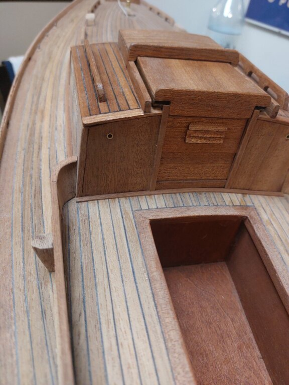

Prace nad detalami na pokładzie trwają, będzie tam sporo okuć, ale na razie zakońcczyć chcę prace z drewnem aby można było położych lakier. Dacg nadbudówki pomalowany juz został lakierem podkładowym (będzie klar). -

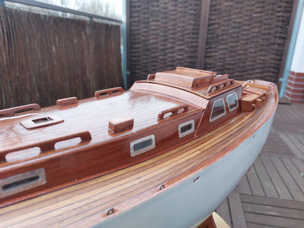

Kadłub polakierowany. Kolor zielony i czarny pasek, to akryl w sprayu, klar to wcześniej wspomniany poliuretan 3V3. Oczywiście zrobiłem wcześniej próbę, czy aby się te lakiery nie "pogryzą" i test wyszedł pozytywnie. Lubię ten bezbarwny lakier, ponieważ bardzo dobrze nakłada się go pędzlem, idealnie się rozpływa i nie pozostaje żaden ślad pędzla, jedyny minus jaki zauważyłem, to bardzo długo nabiera twardości, "pod paznokciem" czuć jakby powłoka była z bardzo twardej gumy. Pamiętajac malowanie Omegi, jak to lakier przyciągnął wszystkie pyłki będące w powietrzu, że musiałem lakieorwać ponownie, teraz malowałem w łazience, po usunięciu z niej wszytkich ręczników i innych tkanin, także tym razem wyszło dobrze.
