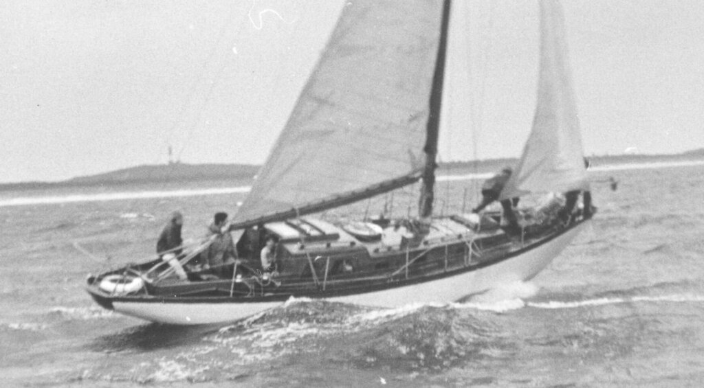

Cześć. Dokumentację Vegi mam już skompletowaną, od tego zacząłem, ale dzięki. Zbieram również wszelkie fotografie, najchętniej te stare, ale tych jest mało. Obecnie pływające, pozostałe jednostki, są dość mocno poprzerabiane na przestrzeni lat, chyba njabardzie zbliżona do oryginału jest Cleo, ale pod wodą można zobaczyć przerobioną juz płetwę sterową. -

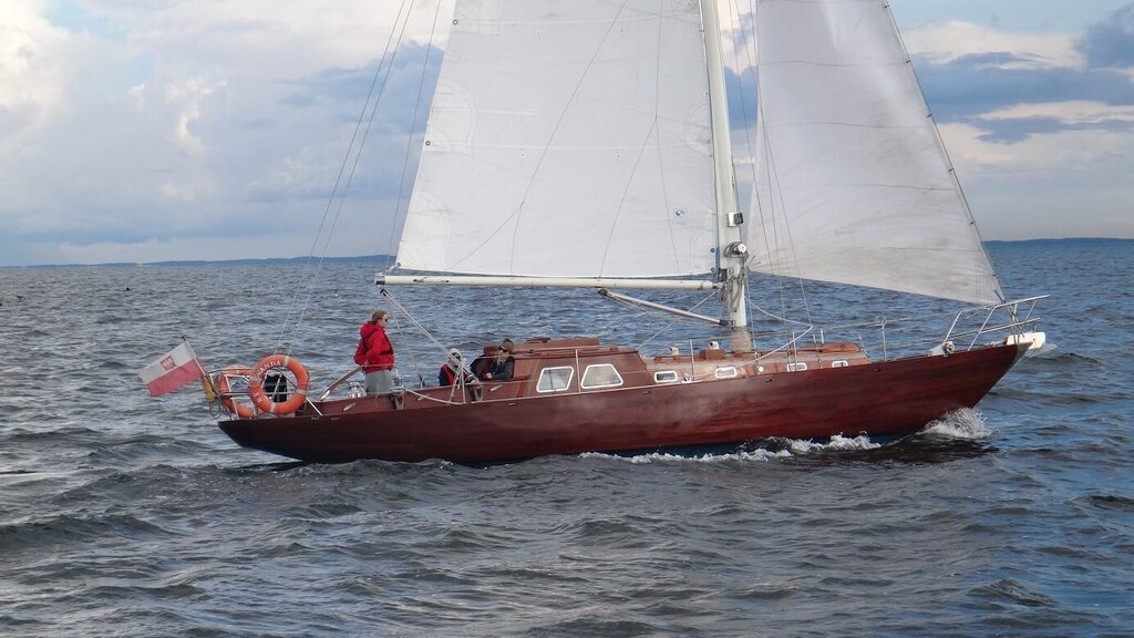

Vega to większe wyzwanie, ale chyba o to chodzi, wierzę że dam radę, zresztą mam tu wielu fachowców szkutników modelarzy, na których pomoc zawsze mogę liczyć, a przekonałem się o tym przy budowie Omegi, więc jestem spokojny?. A co do jachtów Vega, to zimą w Trzebieży dwie się remontowały Magnolia i Cleo, a Tytan przechodzi od dłuższego czasu gruntowny remont. Więksxość zgniła na lądzie, ale jeszcze kilka z nich po świecie pływa z 39 wyprodukowanych. Były również produkowane na export. -

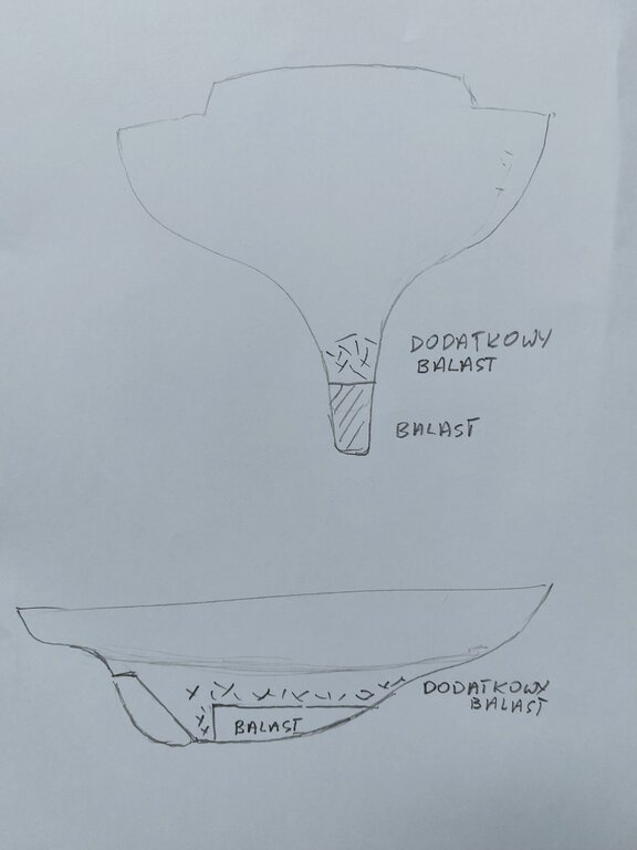

No właśnie, jak wspomnialem łódka jest ciężka, więc musiałem pójść w kierunku dłuższego kilu, problem będzie na płytkiej wodzie i z podejściem do brzegu, łódki na Mazurach mają mniejsze zanurzenie ? Podkreślam, że dla mnie nie są ważne osiągi łodzi, istotnym jest aby osiągnąć w miarę możliwości dobrą stateczność.
