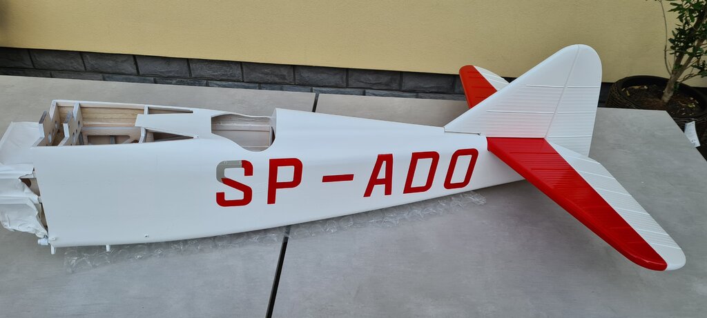

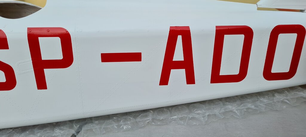

kadłub jest teraz biały, jakby prosto z fabryki, przydałby się wethering i inne ślady użytkowania ale nigdy tego nie robiłem, może ktoś może coś mi podpowiedzieć? Widziałem filmy na YT ale nie znalazłem białego samolotu, którego taka waloryzacja jest chyba trudniejsza niż w ciemnym malowaniu ? Będę wdzięczny za pomoc , chciałbym uzyskać w miarę naturalny wygląd niezbyt jeszcze wyeksploatowanego płatowca. -

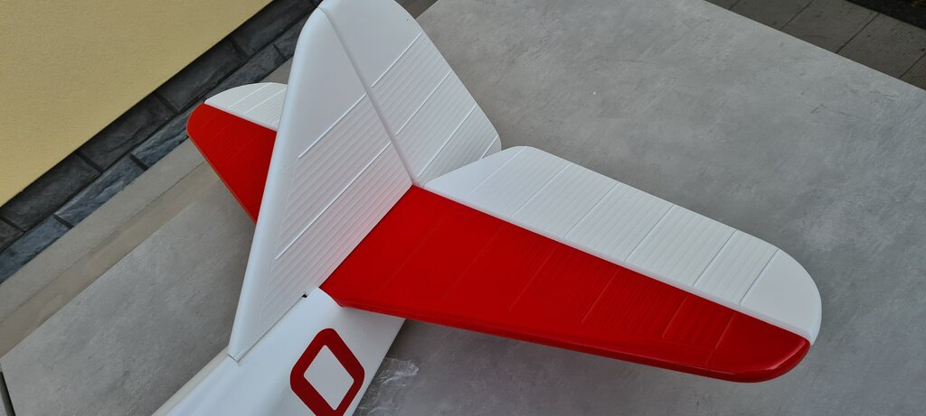

trochę czasu miałem więc przymierzyłem ogon no i pojawił się napis. Trochę miałem problem z maskowaniem, bo sporo wypukłych nitów i wklęsłych podziałów blach ale wyszło chyba dobrze ? -

Trochę czasu już minęło od mojej ostatniej aktywności, jednak nie próżnowałem, powstał kadłub, który trochę zwaloryzowałem, podglądając tutaj bardziej doświadczonych kolegów. Skrzydła również się powoli kończą podobnie jak stateczniki i stery. -

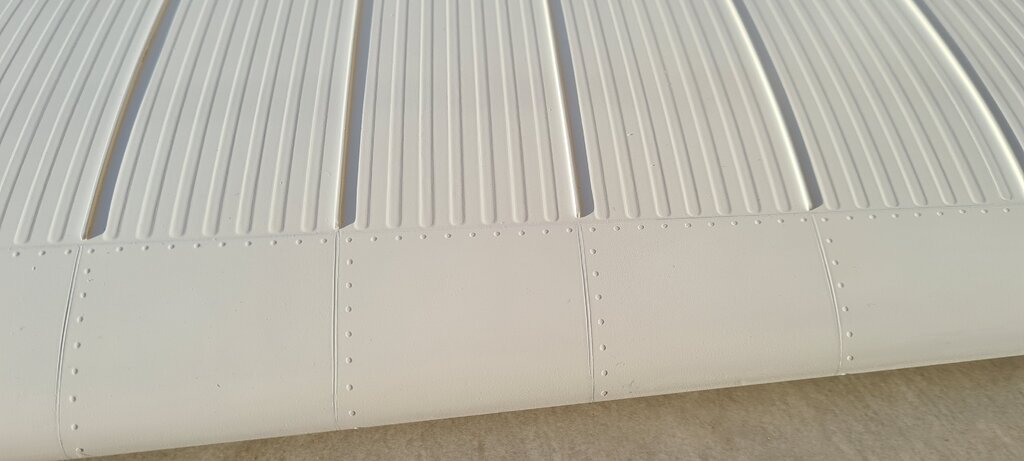

Do pokrycia balsy zastosowałem chyba nietypową metodę. Użyłem papieru japońskiego i lakieru akrylowo-poliuretanowego. Pokrycie, moim zdaniem, jest bardzo lekkie, wytrzymałe i elastyczne. Do wyrównania powierzchni użyłem szpachli akrylowej, która świetnie łączy się z lakierem i b. ładnie się szlifuje, podobnie jak gips. Na wyszlifowana powierzchnię nakładam szpachlę w spreyu, potem znowu szlif i lakier akrylowy również w spreyu. Wychodzi ładna gładka powierzchnia. Na sam koniec trysnę wszystko jeszcze lakierem bezbarwnym, półmatowym, który wyrówna oba kolory. Dodatkowym plusem tej metody jest brak nieprzyjemnych i niezdrowych "zapachów" oraz że wszystkie użyte narzędzia można umyć wodą. Ciekawy jestem Waszej opinii na temat tej metody, czy ktoś już ja stosował? -

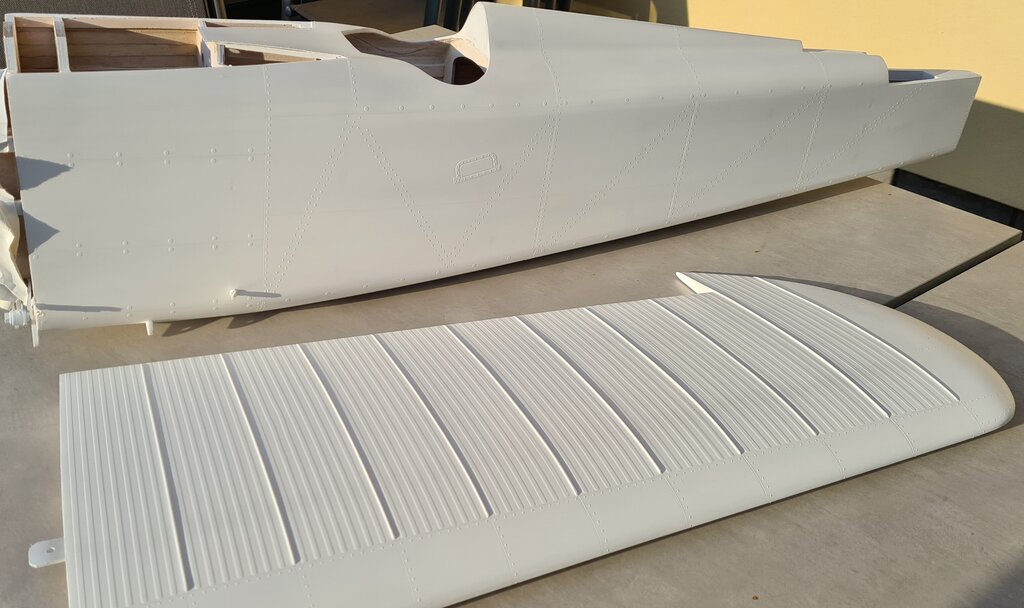

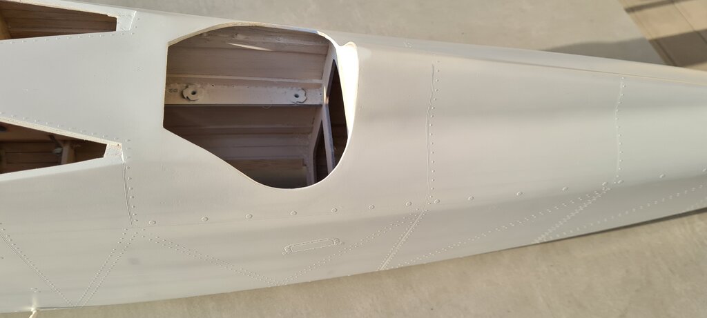

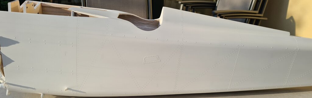

prace trwają, najbardziej pracochłonny jest kadłub, jest już poszpachlowany i zagruntowany, załączam kilka fotek z realizacji a tak wyglądał w stanie surowym -
