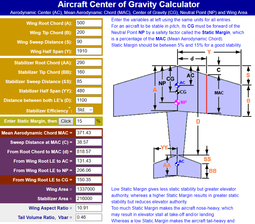

  7. WITAM No i poleciał ? Pogoda co prawda nienajlepsza ( momentami nieźle wiało) ale cztery loty nieoficjalnie ( bo przed malowaniem) zaliczone !!! ? Dzięki Krzysztofowi i jego wspaniałej holówce ? ? ? Pierwszy start jak po sznurku , zero niespodzianek. Wyważyłem go w końcu na 150mm i jedyne co musiałem zrobić to podciągnąć o dwa kliknięcia na trymerze w górę. Start.mp4 Lądowanie trochę gorzej ? bo nieustawiony mix wysokości do hamulców ? Lądowanie.mp4 Jak na 4 loty to niewiele na razie można powiedzieć - najbardziej jestem zadowolony z tego że lata pomału "majestatycznie" na tym mi zależało najbardziej i wygląda na to że inne założenia konstrukcyjne też się sprawdzą. Teraz DFS zasłużył na malowanie. No i mam dylemat - bo przy tym samym oznaczeniu w różnych źródłach są różnice w malowaniu ? Znalazłem taką tabelkę z kolorami: Nie znalazłem nic lepszego a według tych oznaczeń kolory to; RLM 65 v1 Hell Blau RLM 70 Schwarz Grun RLM 71 Dunkelgrun RLM 4 Gelb Niestety nie mam odpowiedników w palecie RAL (takie kupowałem do Brytyjskich malowań i nie wiem czy w RLM dobiorą mi kolory ) Farba to będzie najprawdopodobniej jednoskładnikowy AKRYL MAT taka jaką malowałem Kirbiego gdzie zdała egzamin. Pozdrawiam Tomek

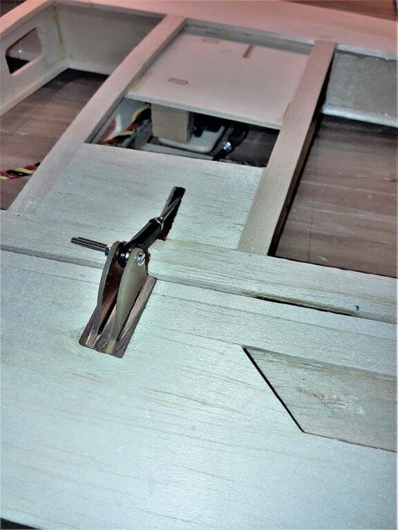

  8. Witam Są postępy? Jednak zdecydowałem się na takie rozwiązanie: Po zamontowaniu tak wyszło ? mam nadzieję że zda egzamin. Reszta kabelków też ogarnięta. A tak na gotowo ? tylko jeszcze unisens, ale na razie nie wiem jakie dam akumulatory. Łączenie skrzydeł na sprężynkę. Szczelina między lotką zaklejona zakładką z koveralu do skrzydła. Tak wygląda w całości - prawie gotowy do nieoficjalnego oblotu? przed malowaniem. Wstępnie też poustawiany. 20240514_153812.mp4 Teraz zostało jeszcze wyważenie i akumulatory, ale mam z tym kłopot bo co kalkulator CG to duże rozbieżności w wynikach ? Mam prośbę do doświadczonych kolegów w pomocy dobrania wyważenia do oblotu. Poniżej to co wypełniłem, może coś źle zrobiłem ? A w tym nie bardzo ogarniam te współczynniki i jeśli ktoś mógłby to sprawdzić lub wrzucić dane do jakiegoś innego sprawdzonego programu będę wdzięczny☺️ . cgdsf1.xlsx Dziękuję i Pozdrawiam
