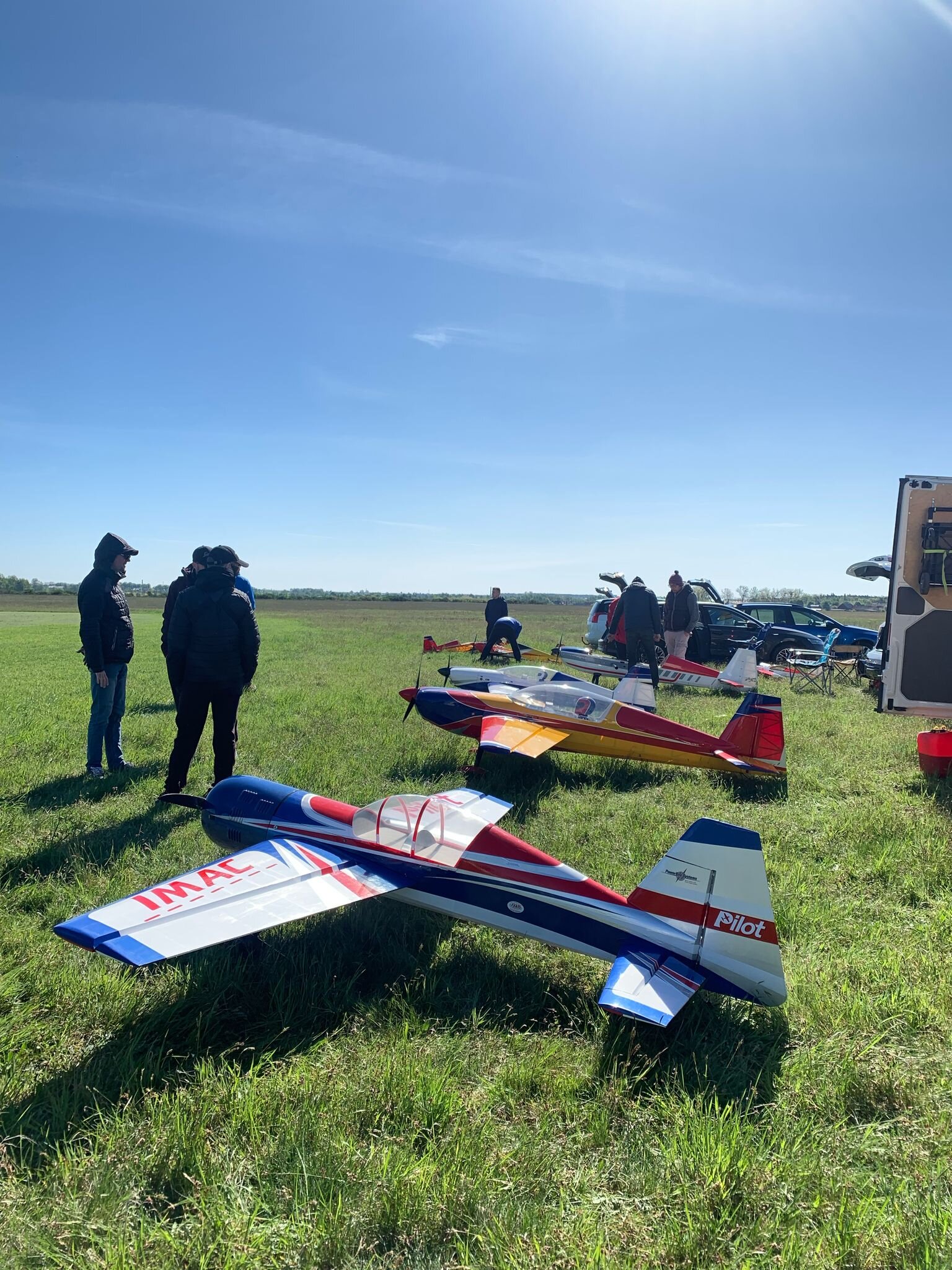

Kolejne loty ale tym razem trening IMAC. Maciek - Laser AJ Model Michał - Extra NG Sky Wing Paweł - Extra 330SC Pilot RC Amadeusz - Yak 54 Pilot RC
Z tego co widziałem to większość lata na różowych, ale według mnie to kwestia chyba tylko wyglądu. Nie wiem co latasz, ale jak dla mnie do akrobacji gdzie czasami strefa jest taka że trzeba kręcić praktycznie w słońcu to trochę mocniejsze nić medium by się przydały. Tak do takiego zwykłego latania medium idealne.
Hej, ja mam ten oryginalny z zestawu RR. Zawis daje radę, ale trochę mocniejszy by tutaj był według mnie wskazany. Tutaj o pełnym 3d nie ma mowy. Raczej tylko podstawy do 3d.
Zarówno ja, jak i większość pilotów Imac z Europy latają na okularach firmy XG. Ja mam wersję medium, ale teraz wybrałbym dark, bo jednak są trochę za słabe w ostrym słońcu.
Dzięki, każdy materiał się przyda.

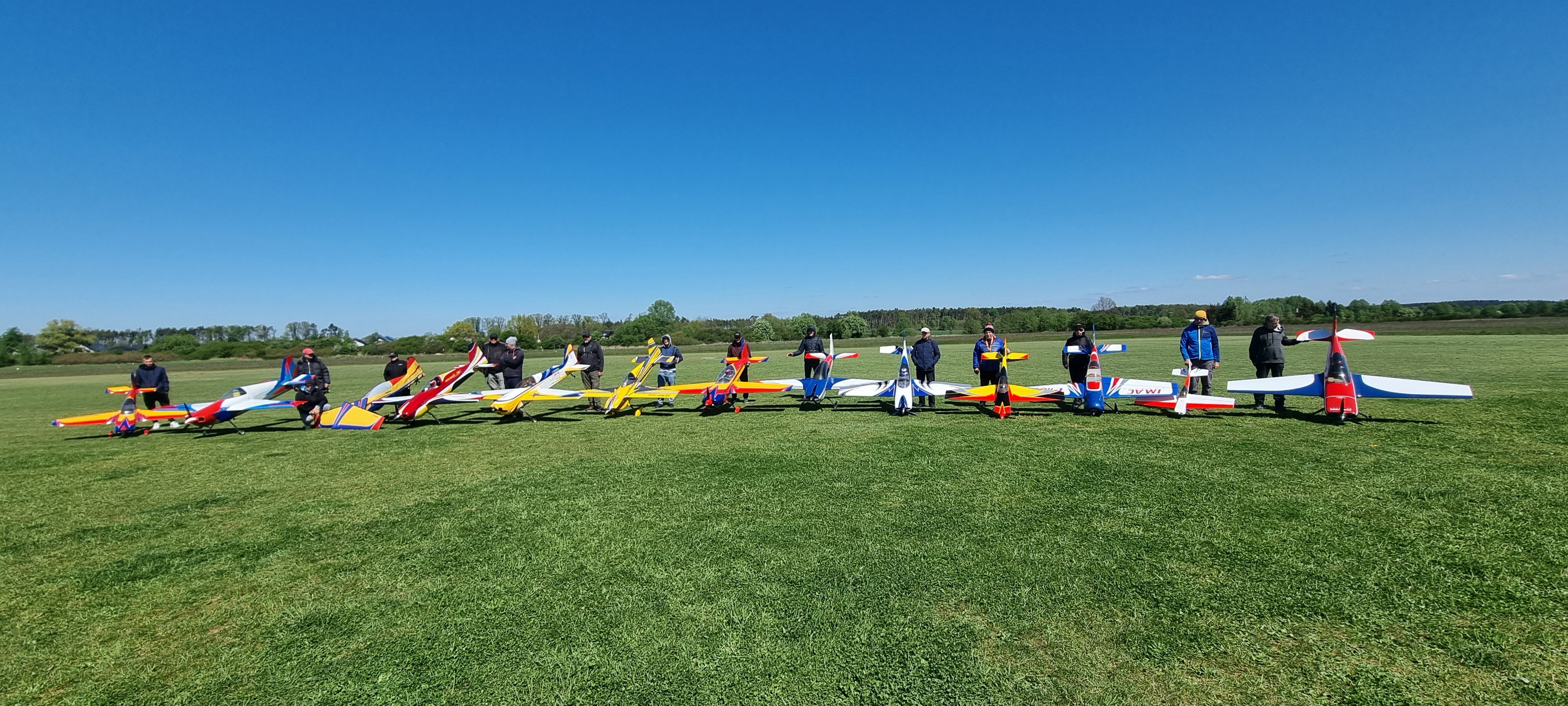

Yak w tym sezonie już kilka wyjazdów zaliczył. Tego weekendu odwiedził aeroklub ostrowski podczas IMAC Boot Camp 2025. -
Czemu 4 serwa na klapy? Możliwe że pisałeś ale nie jestem na bieżąco z relacją stąd moje pytanie. Ja bym dał chyba savoxy. Przy większych modelach nie ma co szczędzić na serwach

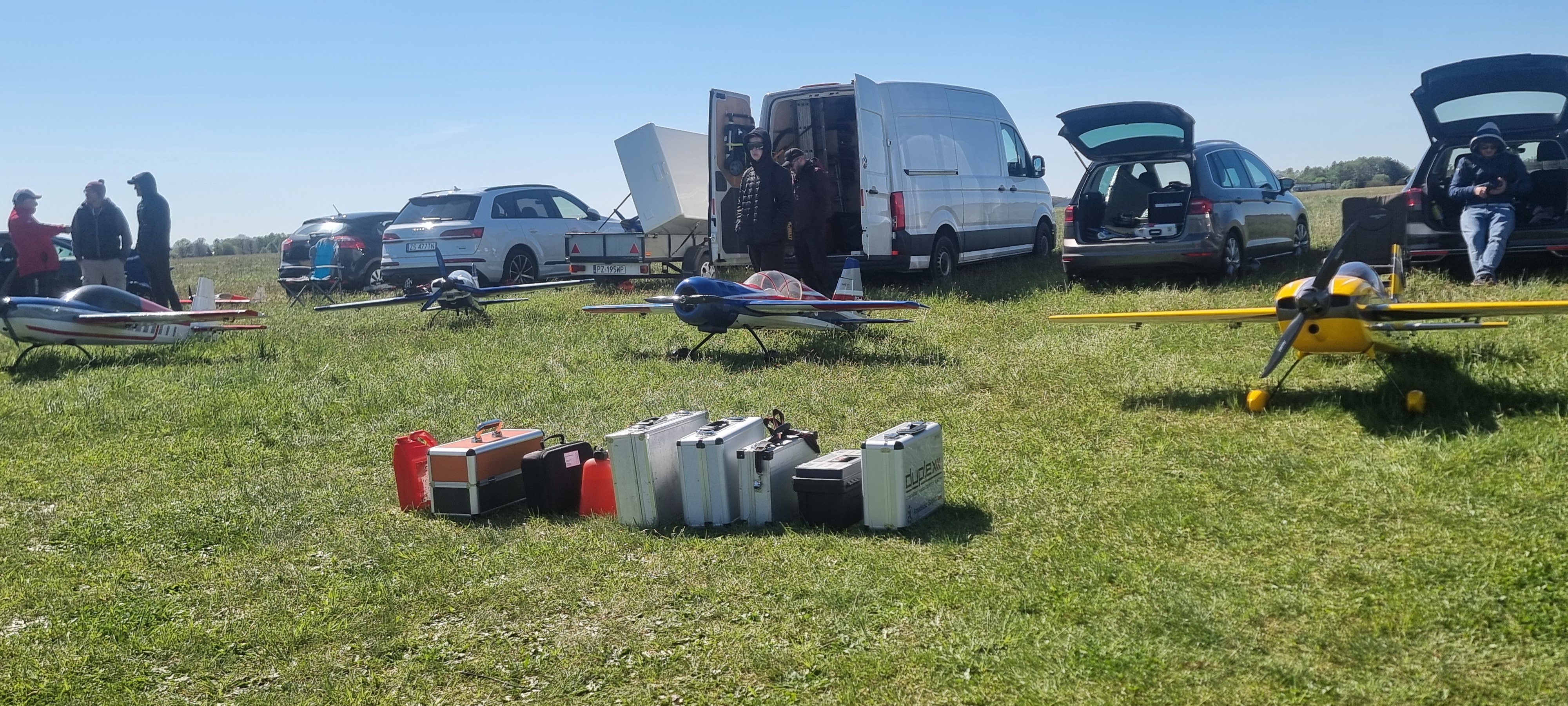

Znowu weekend dopisał więc tym razem odkurzyliśmy yaka. Loty bez maski bo motor jeszcze potrzebował regulacji. Wiało 5-7 m/s ale dla 14 kilogramowego modelu to nie problem. Wiatr był praktycznie nie odczuwalny
