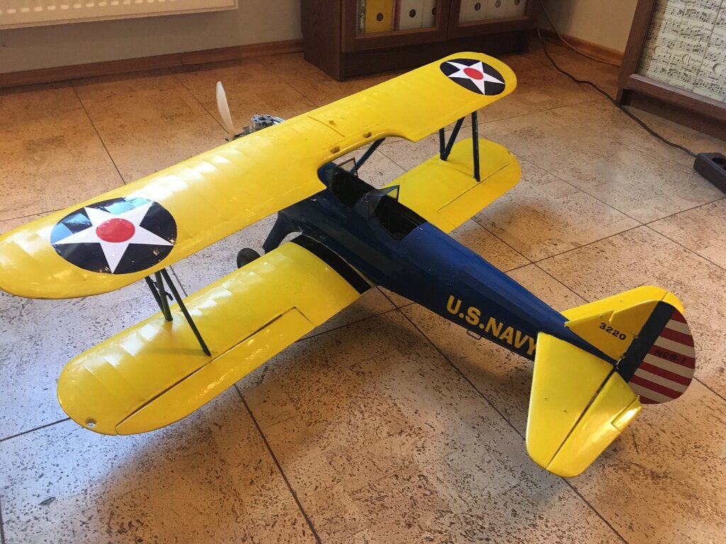

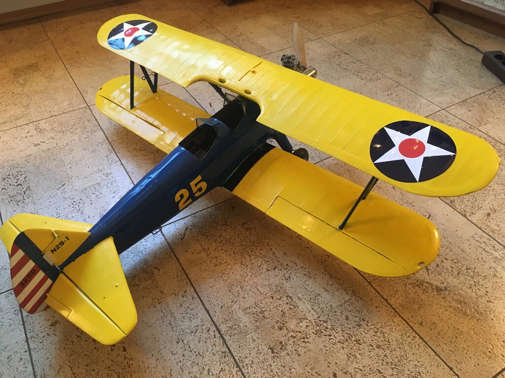

Mój Stearman PT-17 POLECIAŁ. Nie były to jeszcze spektakularne loty bo konieczne są pewne poprawki ale dla mnie wrażenie sentymentalne. To było jak w zamierzchłych czasach pierwszy lot Wicherka U25 (silnik Jaskółka 2,5). Wyobraźcie sobie 50 lat całkowitej przerwy od modeli. No więc był lekko niedoważony. W oryginale miał atrapę silnika gwiazdowego, która niedotrwała i w efekcie lżejszy przód. Poprawek wymaga układ paliwowy. Na kolejne loty dostanie tłumik co poprawi wyważenie i poeksperymentuję z ciśnieniem od tłumika. A narazie tylko statyczne fotki... -
