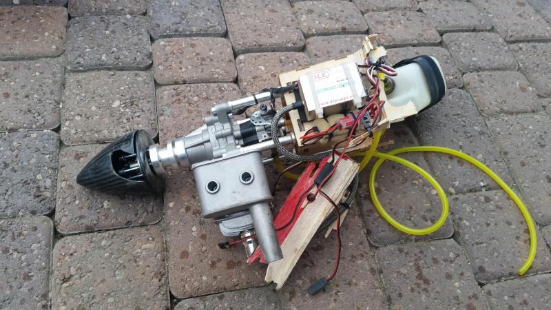

Generalnie to bym go naprawiał ale nie mam czasu na remonty tak więc będzie dawcą organów czyli zakupię jakąś 30 a pitts na strych i może się kiedyś za niego wezmę -

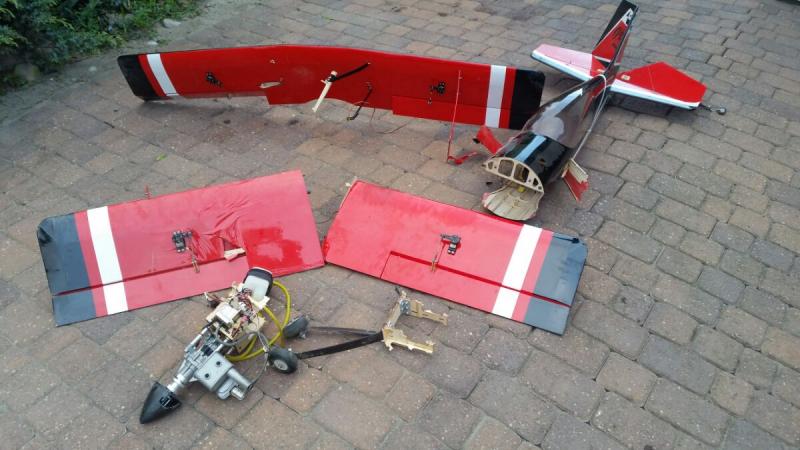

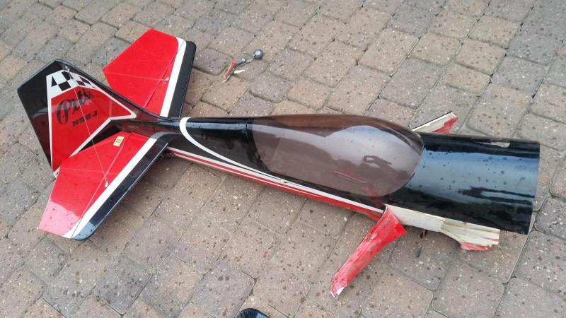

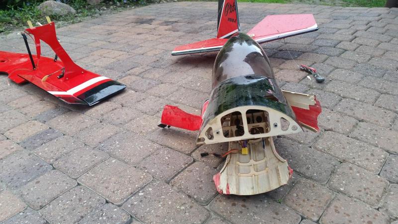

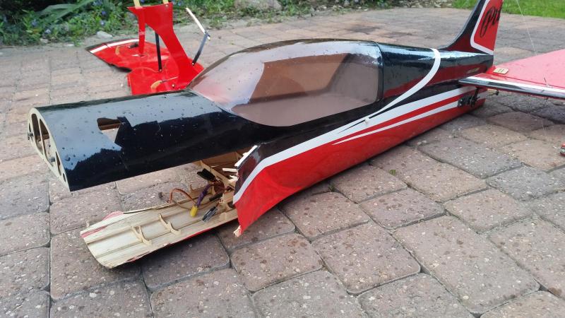

Błąd pilota , ćwiczyłem zawisy chwila zawachania i efekty widać próba ratowania gaz do dechy najpierw przyłożył lewym kołem podwozia kontra lotkami za mocna i przywaliłem prawie centralnie -

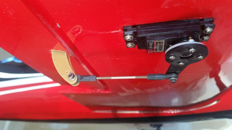

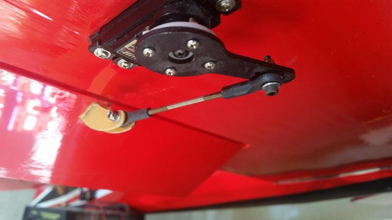

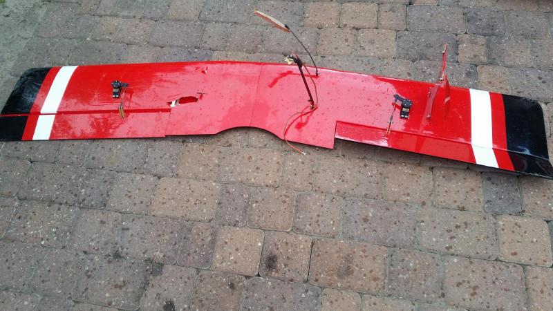

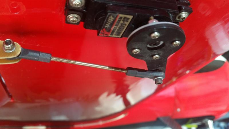

Zawiasy w lotkach były już wklejone, do blokowania dochodziło przy wychyleniu lotek na 25 stopni dalej już się gieło Na dwóch zdjęciach widać wychylenie w którym snap już dotyka dżwignie -

Witam Wrzucam parę fotek jak widać dochodziło do kontaktu dźwigni z snapem Dodatkowo zawiasy od lotek nie są najlepiej wklejone kilka jest lekko krzywo co skutkuje też dodatkowym oporem przy maksymalnym wychyleniu ,będę je wymieniał przy najbliższej okazji -

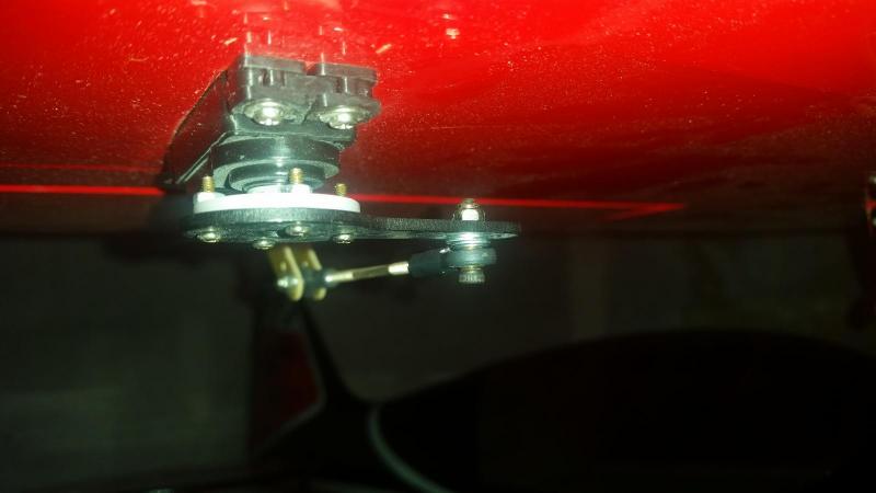

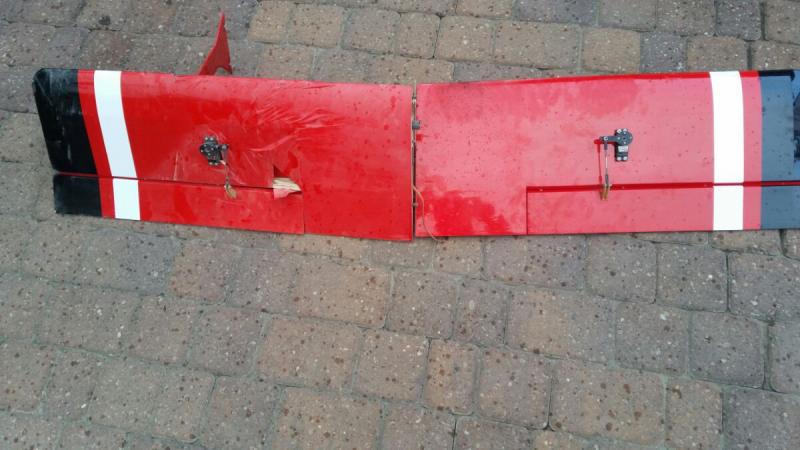

Witam Po zimie zrobiłem przegląd maszyny i wiem w 100% czemu spaliło sie serwo na lotce. Popełniłem błąd podczas montażu , lotki powyżej 2/3 wychyleń blokowały się tzn serwo dodatkowo wyginało popychacz ale miało na tyle siły aby się wychylać maksymalnie tylko pod jakim obciążeniem. W modelu zamontowałem dźwignie i snapy kulowe z zestawu i tu pojawił się problem pod snapy trzeba podłożyć 2-3mm podkładek aby nie dochodziło do kontaktu popychacza z dźwignią serwa podczas maksymalnego wychylenia lotki a dzieje się tak gdyż popychacz podczas wychylania zmienia kont względem dźwigni serwa. Wracając do pittsa odpaliłem go po zimie i zachciało mi się pokołować po podwórku i.....(czemu on nie ma hamulców ) huśtawka wyrosła na drodze ,straty urwane śmigło i lekko wgniecone natarcie na górnym skrzydle to pierwsze to nic ale to drugie hmm..... No i zaś trzeba pogrzebać przy maszynie -

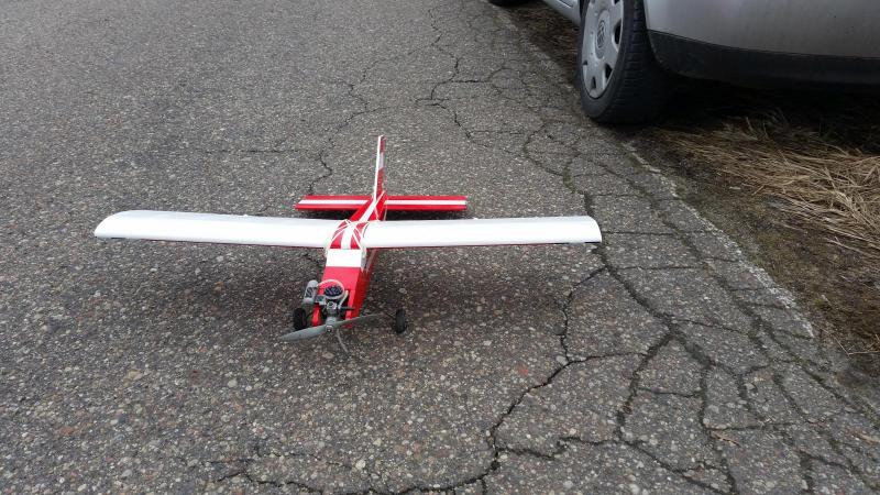

Witam Jakieś trzy lata temu zbudowałem kadłub na podstawie starego trenerka Graupner Terry , poprzednik przeżył wiele kraks i napraw ale był już za ciężki więcej żywicy niż balsy i mocno nasiąknięty olejem Na zrobienie skrzydła nigdy nie było czasu aż syn mnie zmusił do zbudowania skrzydła tak więc w trzy dni wystrugałem nowe, profil przerysowany ze starego z tym że nowe całe konstrukcyjne poprzednie było styro kryte balsą Po zmontowaniu wszystkiego waga pokazała 1030 gram tak więc o 350 gram mniej od poprzednika stary był napędzany OS10 z lat 60/70 a nowy ASP15 Tak więc bez planów wszystko ustawione na oko i dziś syn dokonał po raz pierwszy samodzielnie oblot do poprawy skłon silnika reszta ok mocno wiało ale daliśmy rade Syn ma 11 lat i lata lepiej niż Ja albo lepiej widzi .Lata Falconem ale mówi że za drogi to lata wysoko Coś tam nagrałem ale nagrywanie telefonem to porażka. Parę fotek przed startem bo podczas budowy nie zrobiliśmy żadnego zdjęcia. Film zmontowany przez syna
