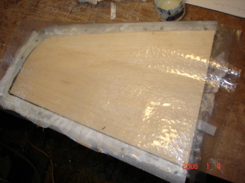

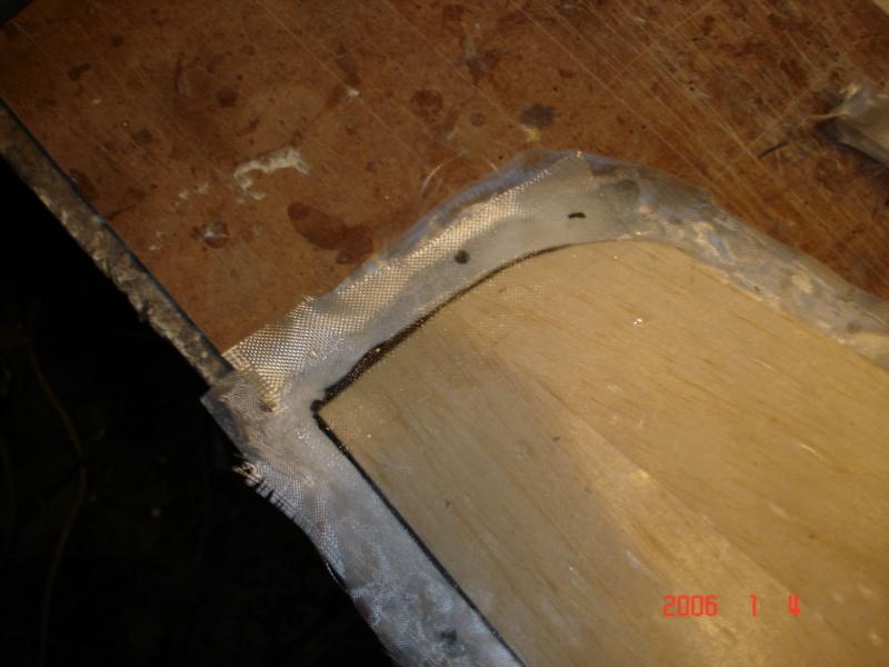

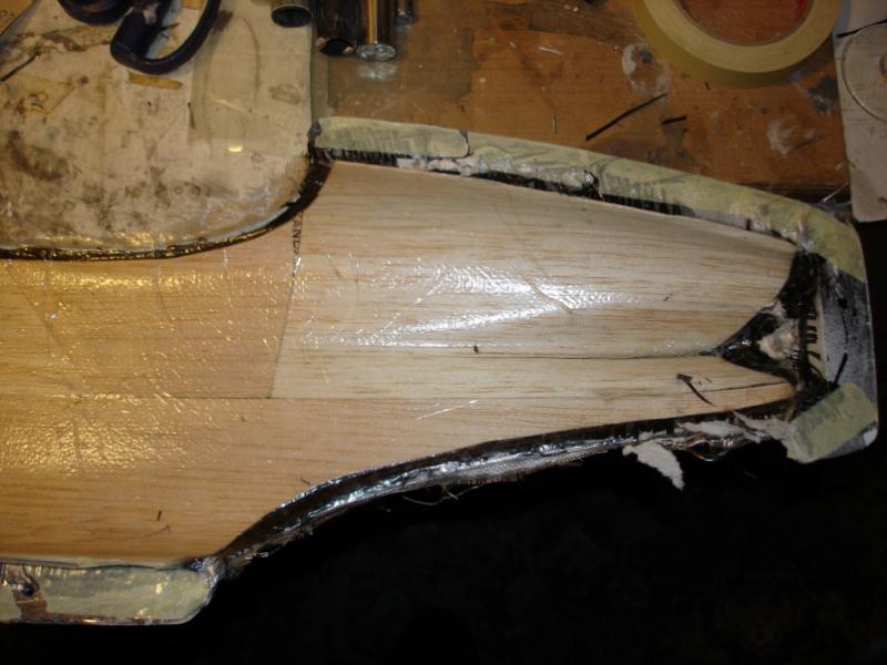

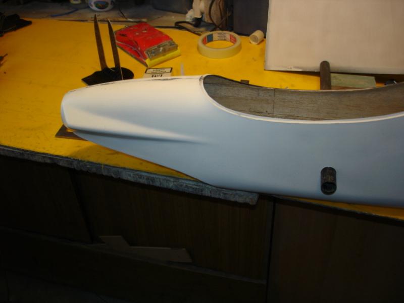

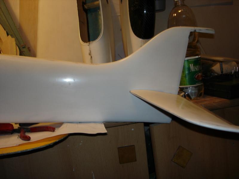

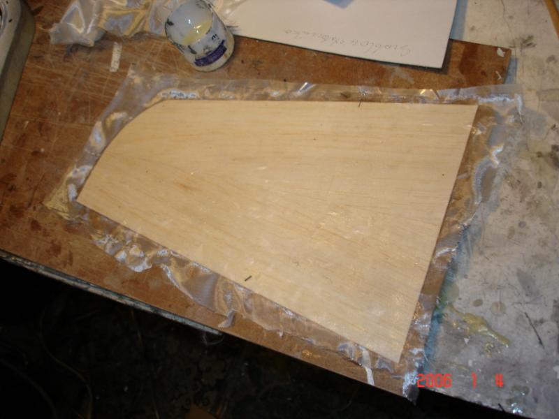

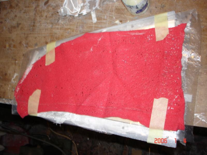

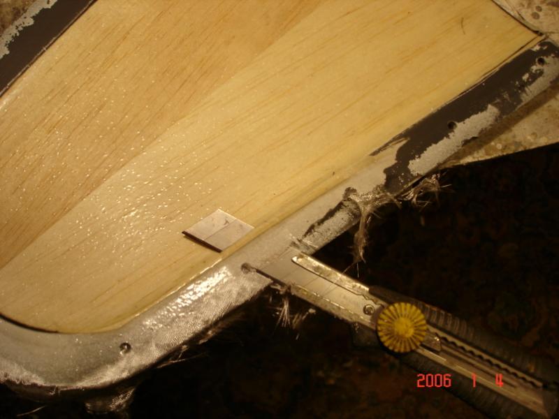

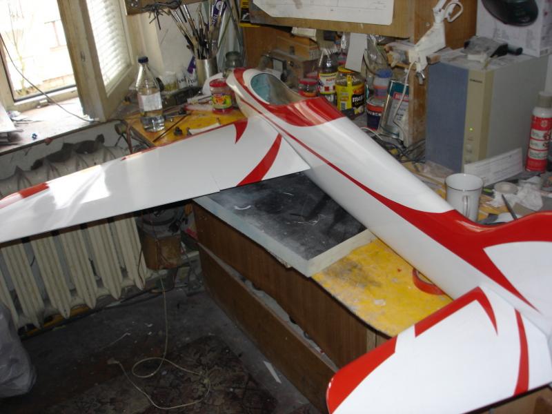

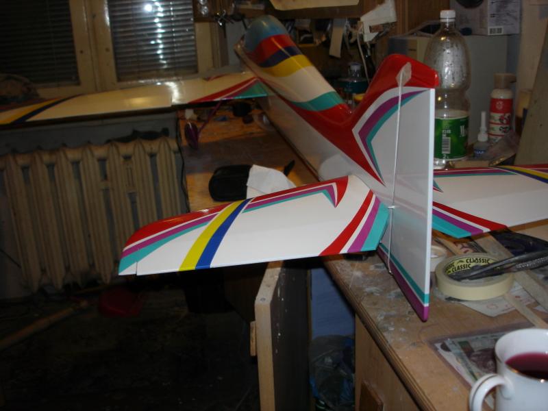

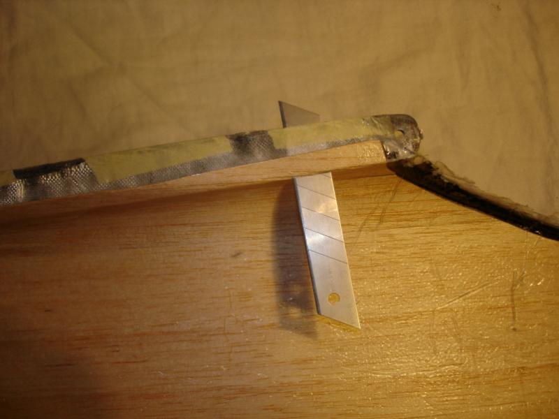

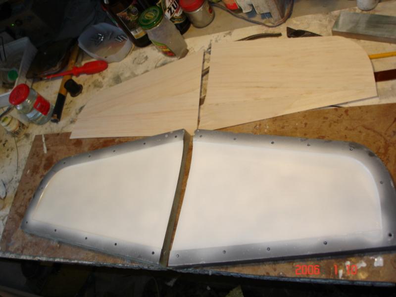

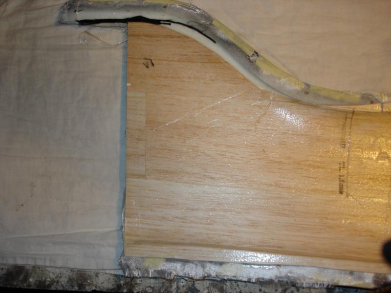

  6. Witam Trochę do przodu, parę fotek pokryta górna część kadłuba z tyłu i przejście za kabiną, trochę upierdliwa przy pokrywaniu trochę wzmocnień w obrębie kabiny, bez tego boki były mało sztywne spływ poziomego sklejony na żywicę z paskiem tkaniny 80g/m2 końcówki poziomego sklejone, podobnie jak pionowego, jako "kanapka" z balsy i sklejki 0,6 mm poziomy od spodu bez pasków poszycia, będą wklejone po wywierceniu otworów na zawiasy i usunięciu śmieci

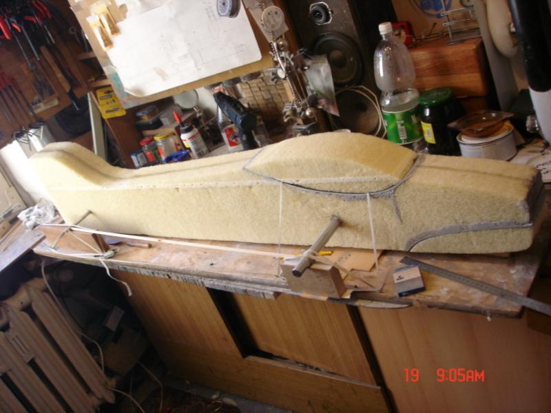

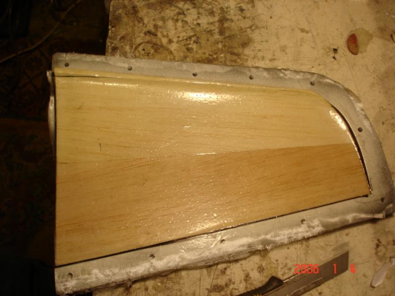

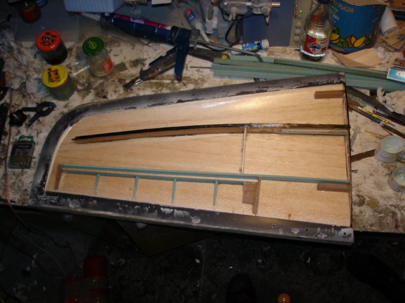

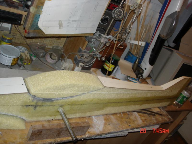

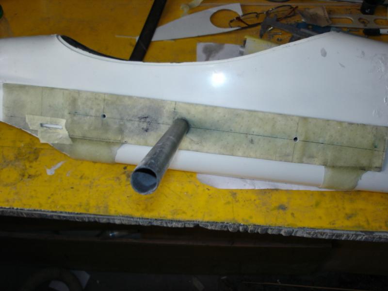

  9. Witam Kadłub za skrzydłem jest załamany, więc wstępnie uformowałem boki za pomocą takiego "oprzyrządowania" Końcówka pionowego "kanapka" - środek sklejka 0,6mm i obustronnie balsa, klejone na Soudal D4
