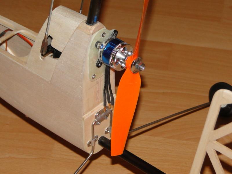

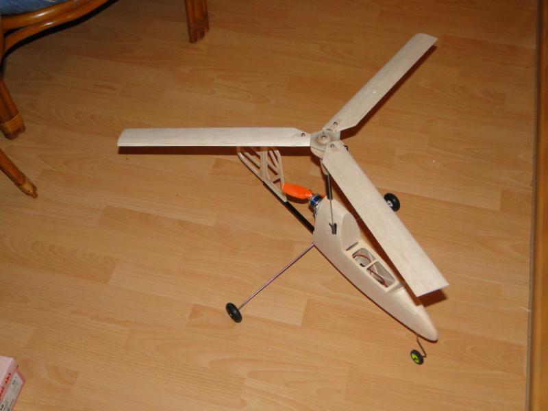

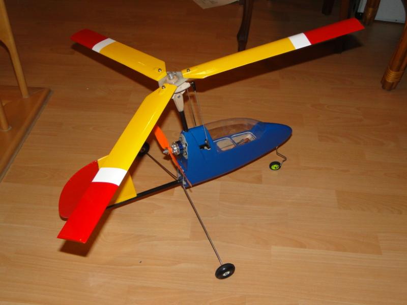

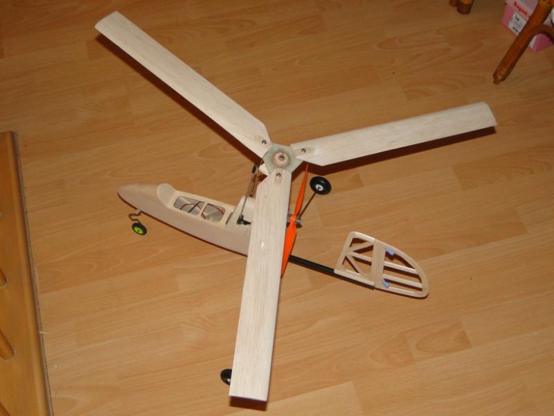

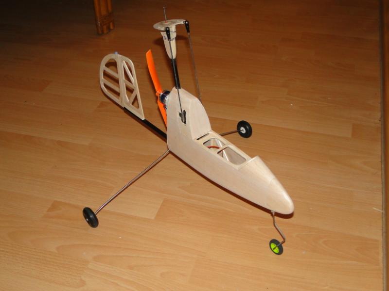

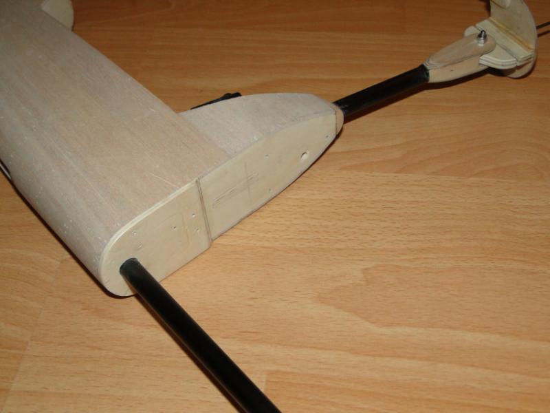

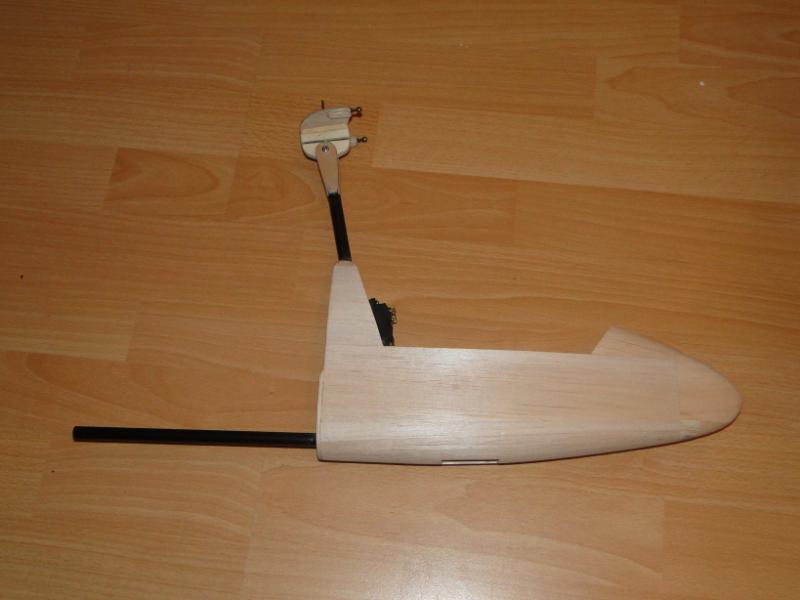

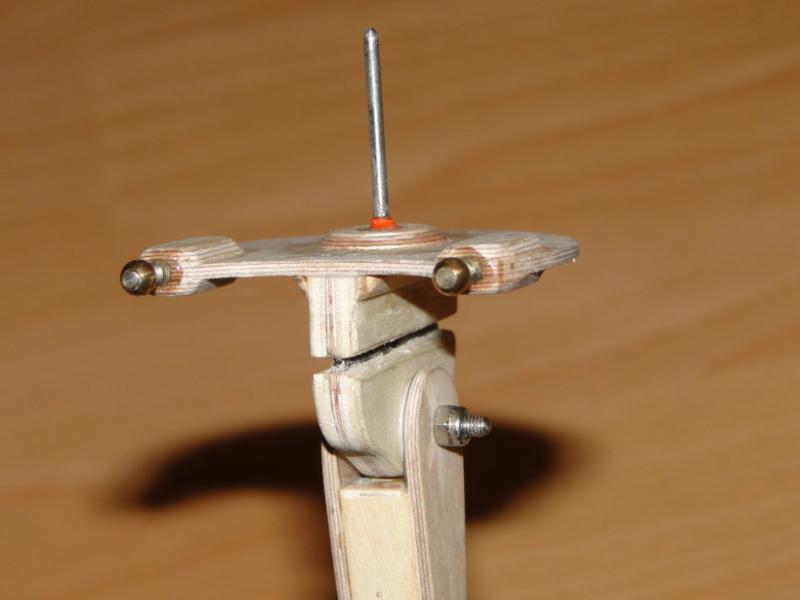

Witam Dzisiaj pogoda dopisała i wykonałem tym "cusiem" dwa kilkuminutowe loty, w pełni sterowane. Model po małych przeróbkach. Jak Arek zauważył, model dostał poziomy. W stosunku do pierwotnej wersji, przeniosłem go na belkę ogonową. Model dostał mocniejszy motorek, zmieniłem kąt zaklinowania silnika ( wcześniej równolegle do belki ogonowej-0 stopni), około -1 do dołu, zmniejszyłem kąt zaklinowania wirnika i przesunąłem środek ciężkości do przodu. I model zaczął latać. W czasie lotu wymaga skupienia, ale jest do opanowania. Zakręty należy wykonywać z użyciem steru kierunku (przydałoby się doświadczenie z lotów śmigłowcami, którego niestety niemam, ale i tak nie jest źle). Jak tylko dostanę fotki i filmy z lotów to wkleję. Model wymaga jeszcze regulacji i dolatania ale jestem zadowolony. Nie taki diabeł straszny jak go co niektórzy malują .

Witam Dzisiaj oblatałem tego cudaka. Nie był to jakis oszałamiajacy lot, niemniej kółeczko udało się zrobić . Wbrew co niektórych pesymistycznych opinii końca świata i totalnej masakry nie było. Parę rzeczy jest do poprawienia i będę próbował dalej. Będzie krótki filmik z lotu.

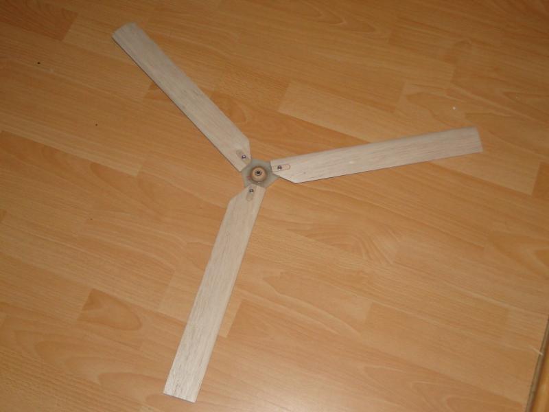

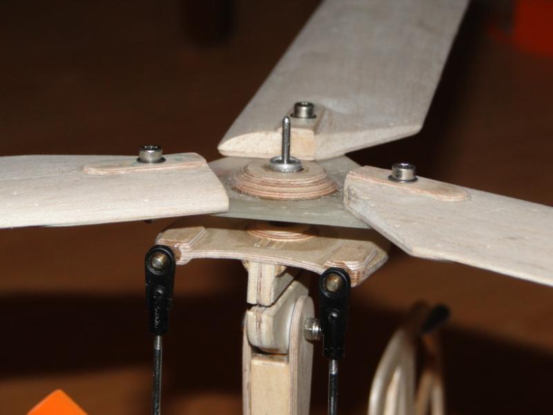

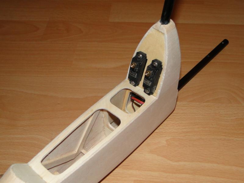

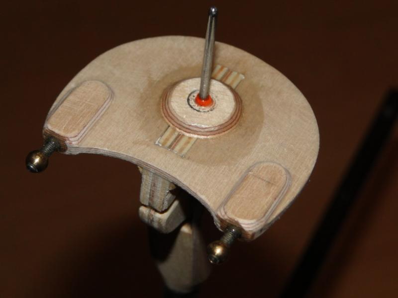

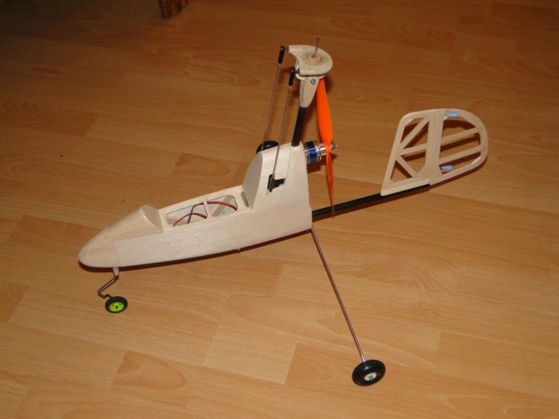

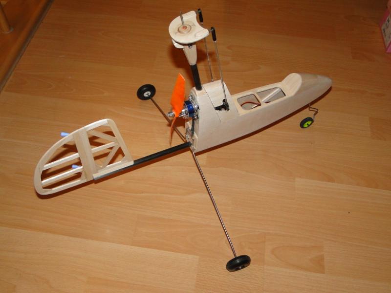

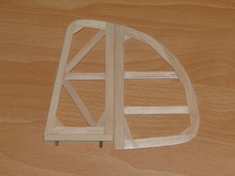

Witam Mało tego typu modeli można u nas spotkać. Trochę pogrzebałem w internecie, trochę pooglądałem różnych "obrazków" związanych z tematem i postanowiłem w ramach odskoczni od innych modeli coś takiego zbudować. Będzie to napewno nowe doświadczenie zarówno w budowie a przede wszystkim w lotach. No i coś takiego zbudowałem. Wzorowany na modelu SPYRO III. Jeszcze nie latany. Poczekam jak będzie trochę cieplej.
