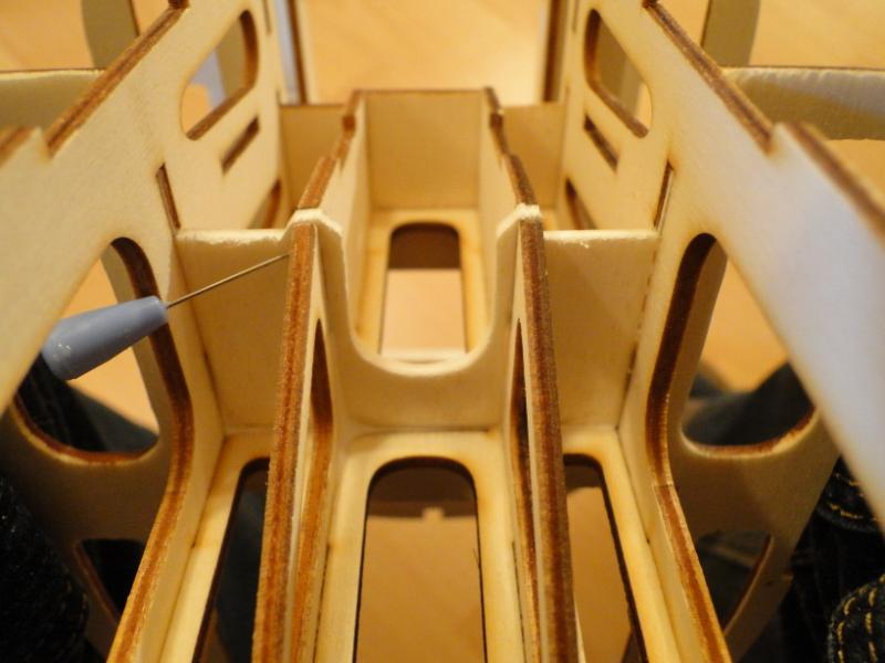

  2. Chodzi o pasowanie elementów przy składaniu.

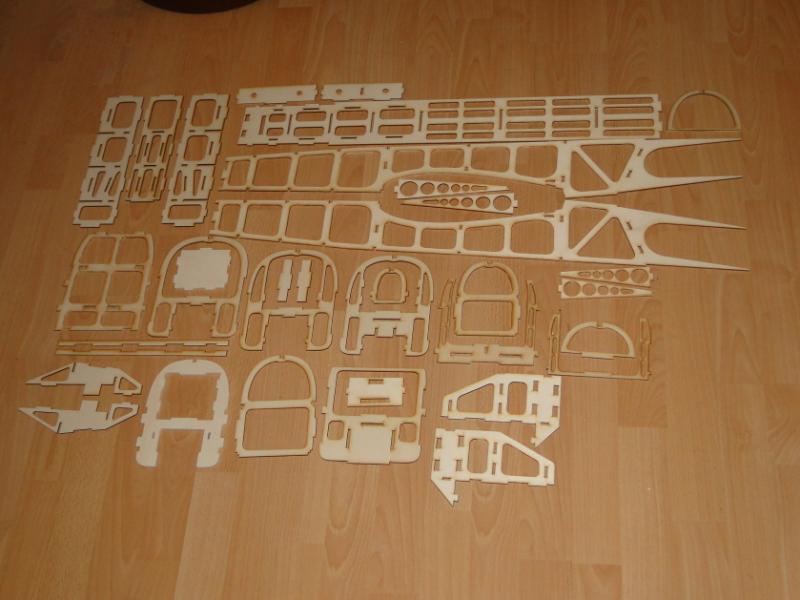

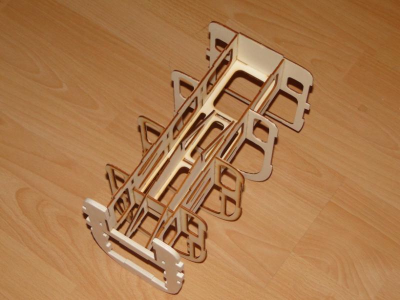

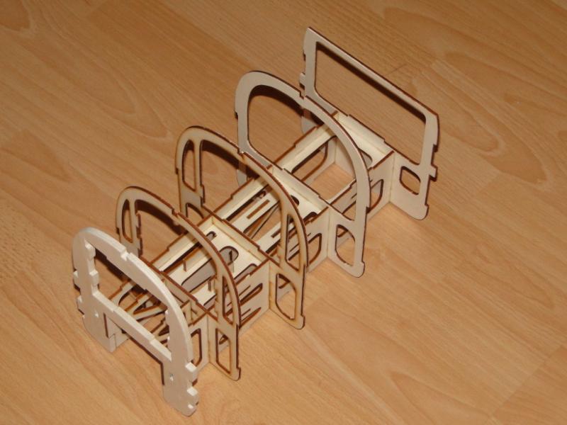

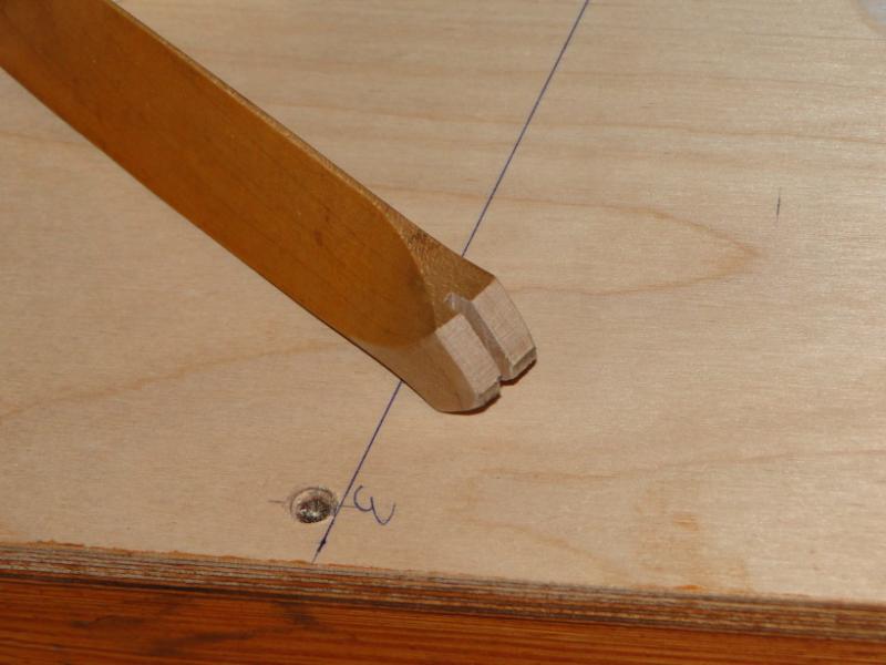

  3. Witam Potwierdzam to co napisał Sławek, odnośnie offsetów. Jeśli rysuje się pod zestaw, to jest to naprawdę ważne, żeby poskładać części bez kleju. Chyba ,że są to np. same żebra z wycięciami pod listwy, to można sobie to odpuścić.

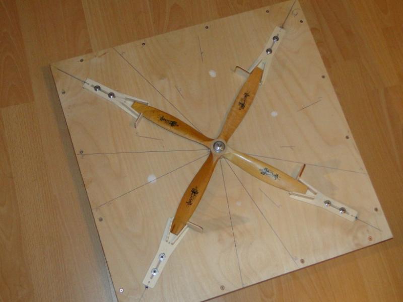

    Witam Motorek pod nazwą SC. Latałem na takich 61 i 108. Moc nie była powalająca. Firmował to kiedyś o ile pamiętam Simprop.
  7. Hmmm... jakieś przesłanki? Napędem miał być "pstryczek-elektryczek", ale po przemyśleniach zdecydowałem się na "brum-brum" . Tak jak pierwotnie planowałem Webra 61 Racing.

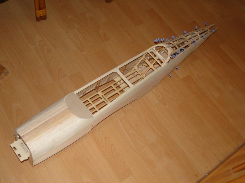

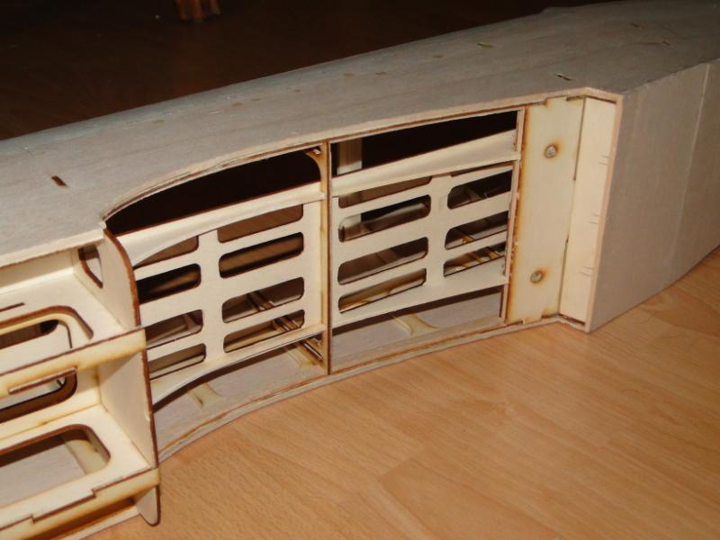

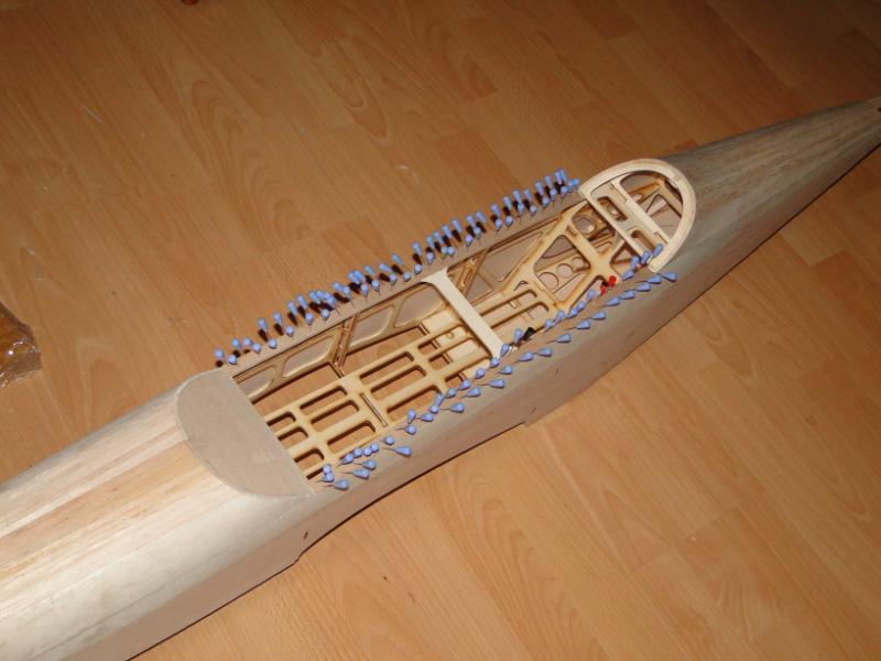

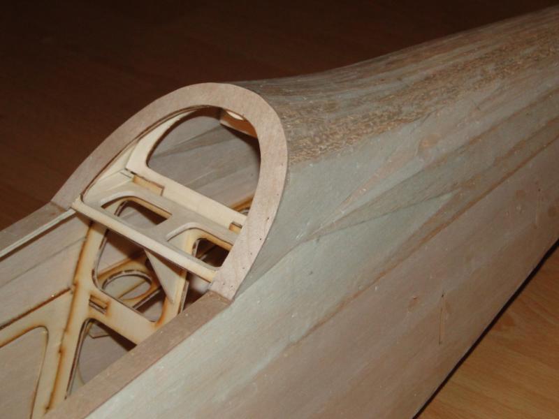

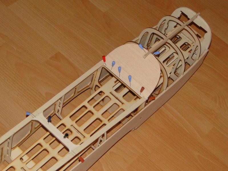

  8. Witam Ramka kabiny będzie od wewnątrz (tak jest w oryginale). A kabina jest na tyle duża, że spokojnie podda się, żeby ją dopasować dokładnie.

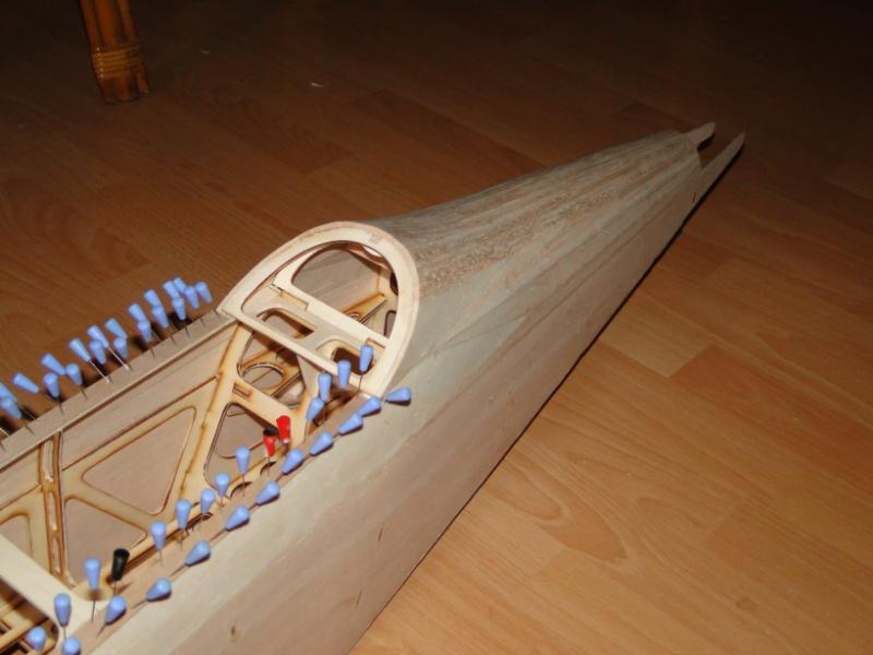

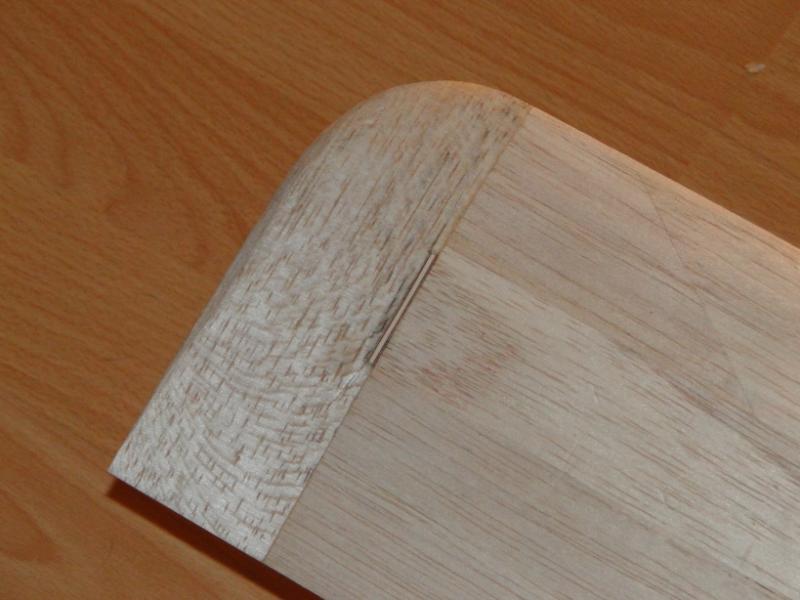

  9. Witam Kopyto kabiny z grubsza strugnięte i poszlifowane
  10. To tylko klocki po obwodzie przekrojów. A balsa wiekowa, tak ze 30 lat .

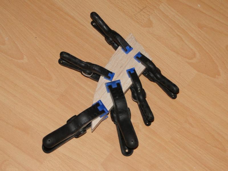

  11. Witam Zrobiłem małą wyklejankę kopyta kabiny , trzeba teraz to obrobić.

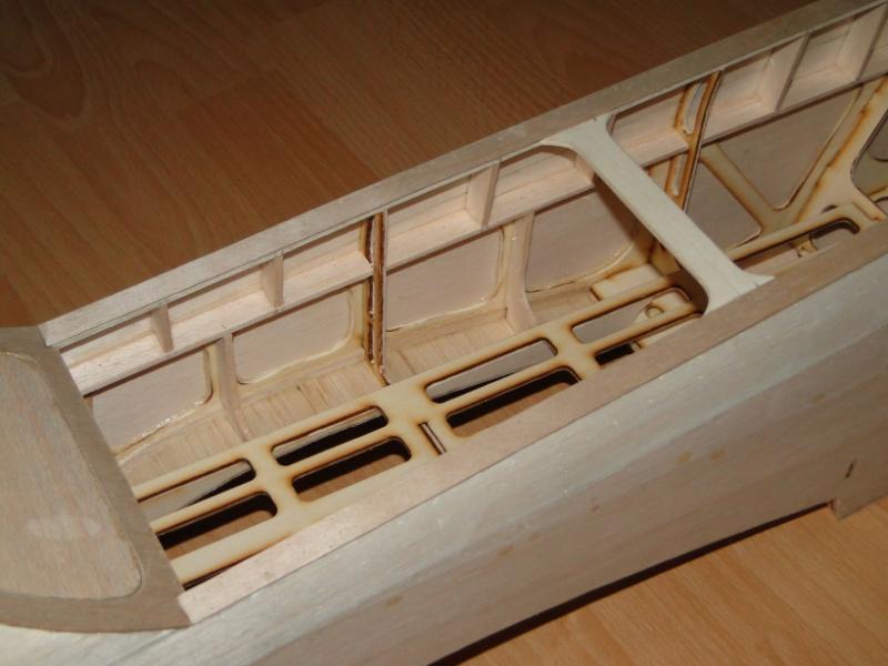

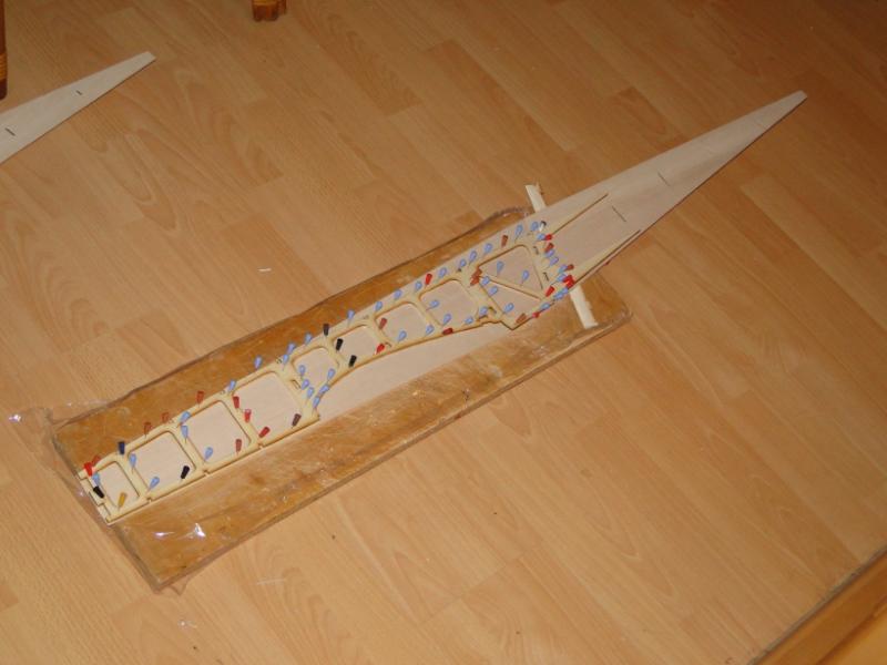

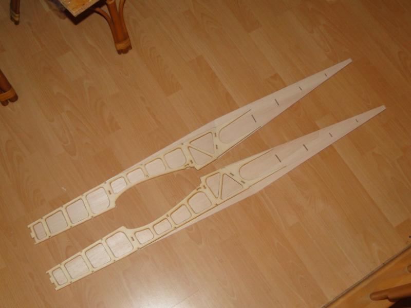

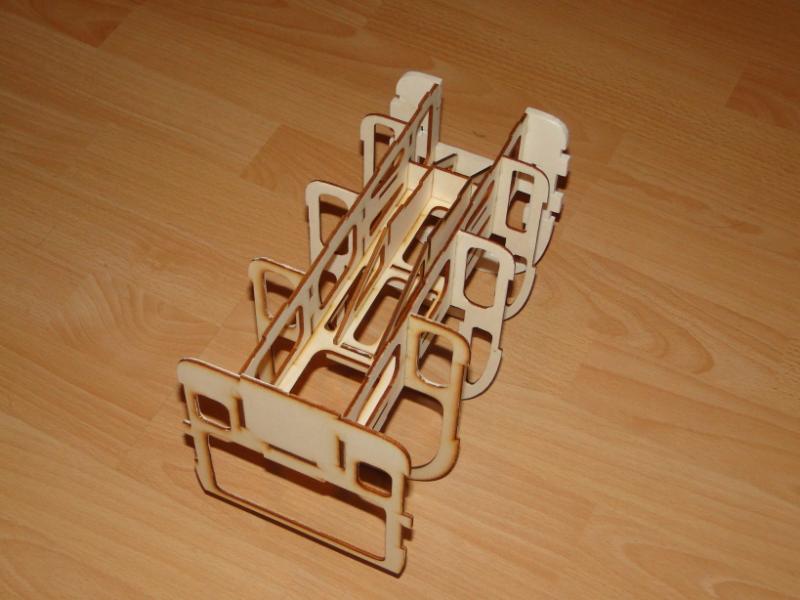

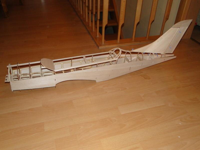

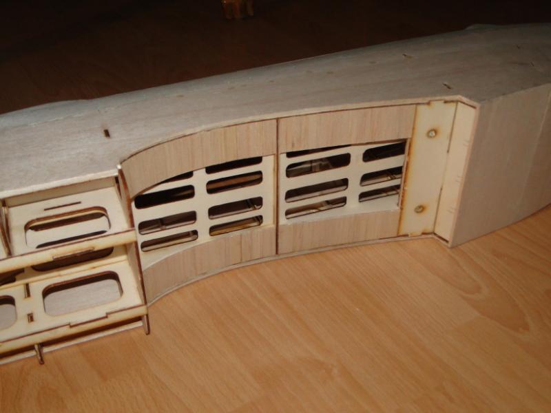

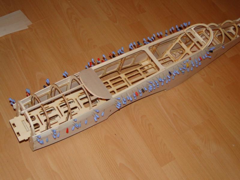

  12. Witam Trochę podłubałem przy modelu.

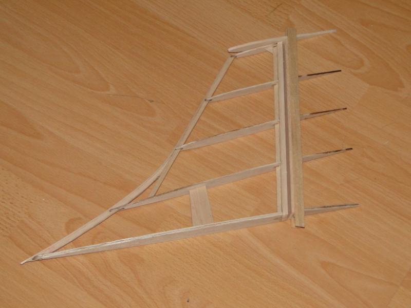

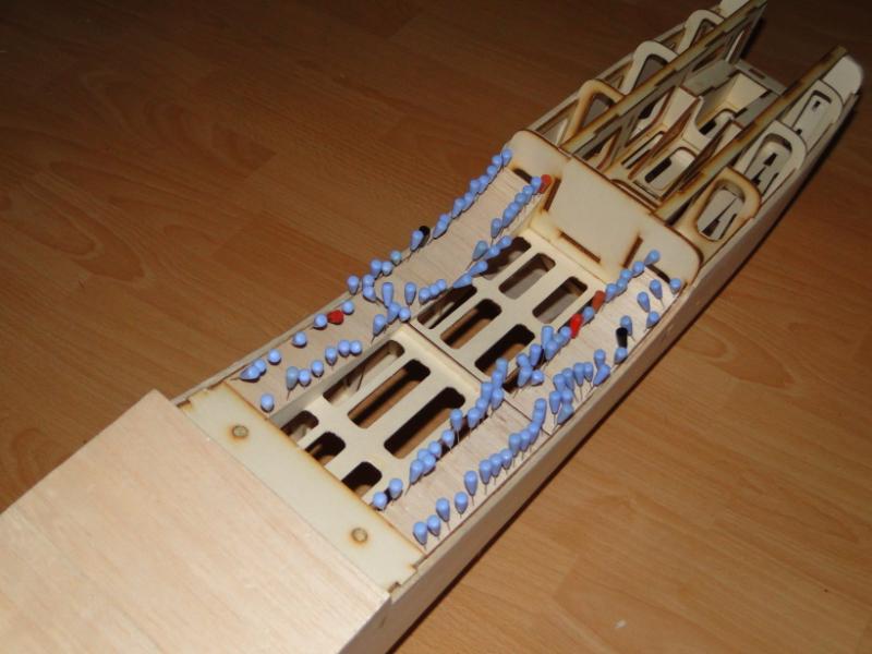

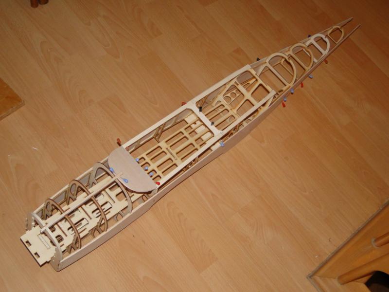

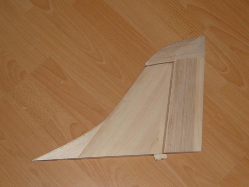

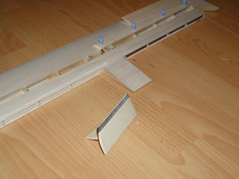

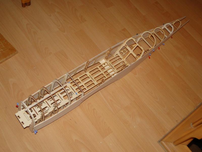

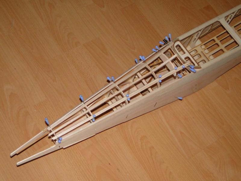

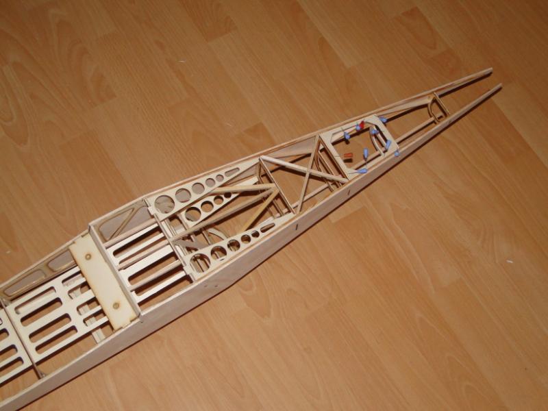

  13. Witam Powolutku do przodu, na zdjęciach, płetwa pod kadłubem doklejona i jej konstrukcja.

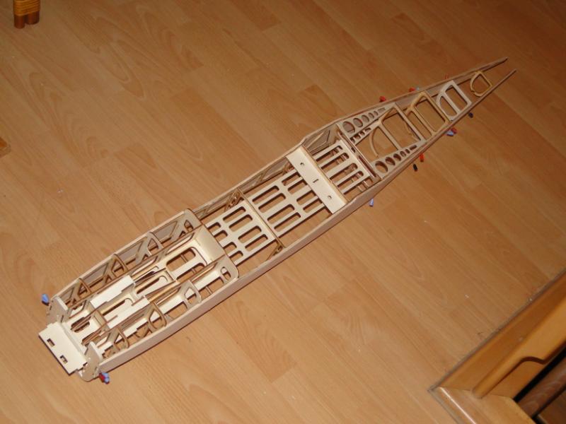

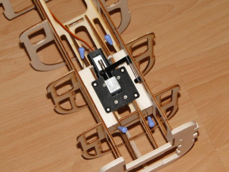

  14. Witam Po złożeniu do "kupy" całości i wstępnym wyważaniu, przeniosłem serwa steru wysokości i steru kierunku do tylnej części kabiny. Początkowo serwa miały być zamontowane przed usterzeniami. Ponadto wkleiłem statecznik poziomy na stałe (wcześniej planowałem demontowalny). I parę fotek po przeróbkach.

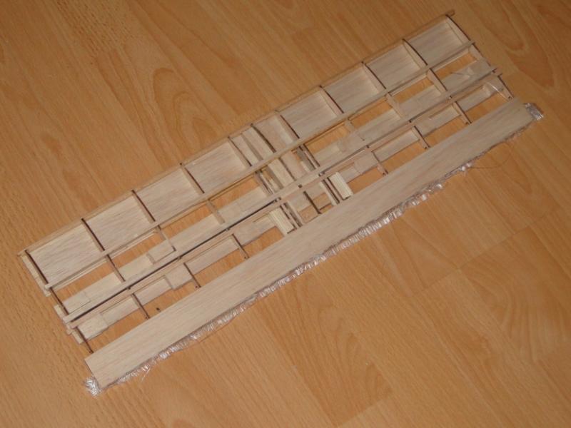

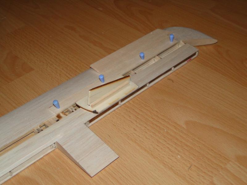

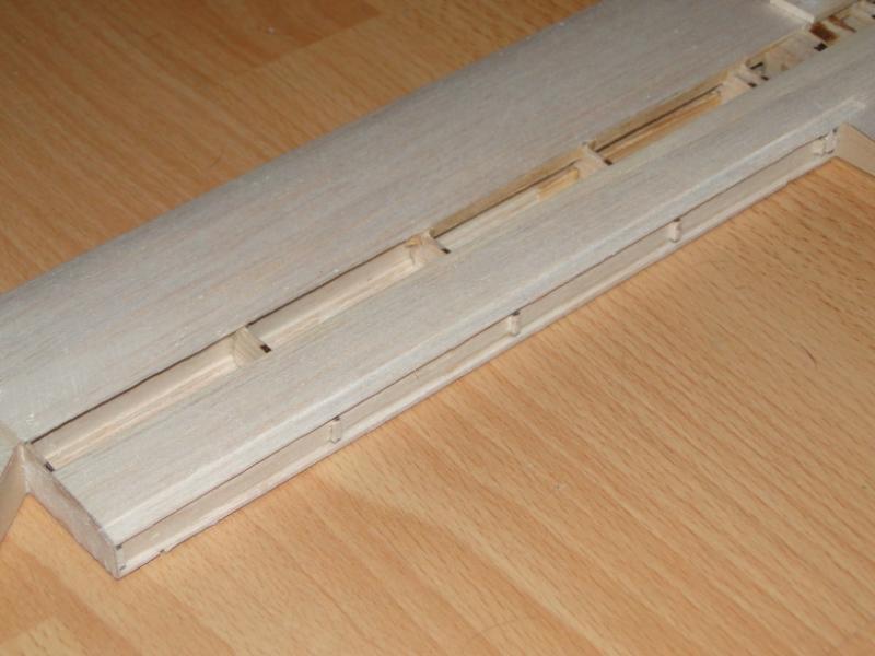

  15. Witam Serwa lotek na swoim miejscu, przymiarki co do działania, wielkości wychyleń i skrzydło od góry zamknięte

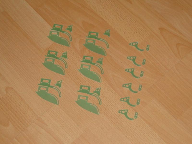

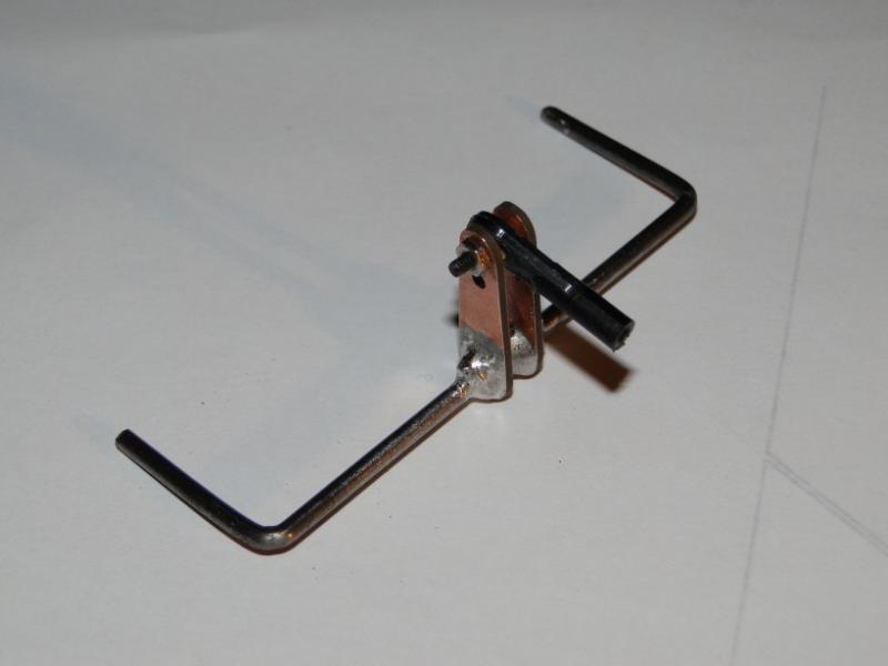

  16. Witam To jest akurat maleństwo. Przy nielatającym modelu można "pobawić" się w taki napęd klap. W latającym to wszystko musi pracować pewnie, bez luzów i zacięć. Jest to zrobienia. Na razie zostawiam jak jest. Chyba, że coś mnie najdzie , to przerobię.
  17. Witam Odpuściłem sobie oryginalną mechanikę napędu klap, przede wszystkim dlatego, że nie będzie to full makieta. Ale cieszę się, że ktoś jeszcze "walczy" z tym ładnym samolotem. Jest bardzo mało informacji o budowanych modelach tego samolotu. Może Kolega pochwali się swoim dorobkiem w kwestii modelu Orlika. Jakieś szczegóły?
  18. Witam Powalczyłem trochę z napędem klap i lotek. Wcześniejsze rozwiązanie niesprawdziło się (takie jak w oryginale), trochę więc namieszałem i zrobiłem zawieszenie obrotowe. Prowadnice klap w Orliku są dosyć charakterystyczne i widoczne w niskim locie, zostawiam więc je jako atrapy. I krótki filmik z działania klap http://www.youtube.com/watch?v=C38novcxQcs&feature=youtu.be
  19. Witam Zawieszenie klap i lotek
  20. Witam Na pierwszej stronie wątku wkleiłem od nowa "zniknięte" fotki.
