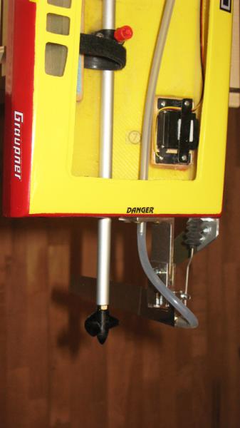

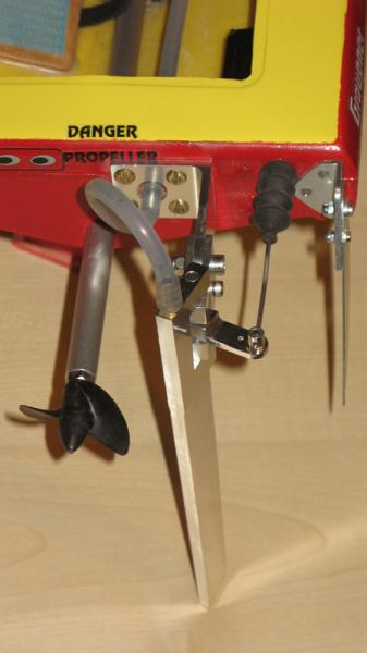

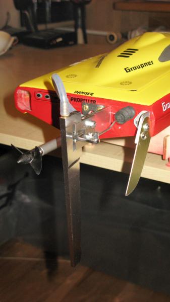

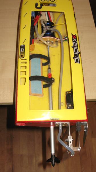

Mój Mega Dragstar III jest po modernizacji. Zgodnie z sugestiami Michała, model otrzymał duralowe elementy sterowania oraz zwiększony wymiarowo turfin z wysokiej jakości blachy. Przy okazji zmienił się system chłodzenia: silnik – przepływ wody chłodzącej ze steru kierunku, regulator dalej chłodzony wodą zasysaną z dołu kadłuba (wyszły dwa obiegi wody). Podczas „wannowych” prób wyważenia okazało się, że musiałem w komorę zalewową włożyć ok. 200 g. balastu (Michał dobrze czułeś). Teraz ślizg odwrócony stępką do góry, dziarsko przechodzi do prawidłowego położenia. I jeszcze jedna uwaga (nie ma tego na zdjęciach) – dołożyłem symetrycznie (na dnie w okolicach środka ciężkości) balastu z ołowiu. Teraz waga to 2200 g i powinno być OK jak na początek zabawy z tym ślizgiem. Ogłaszam dzieło za skończone i czekam na dogodne warunku do wodowania… Dołączam kilka miniaturek przerobionych elementów Dragstara.
