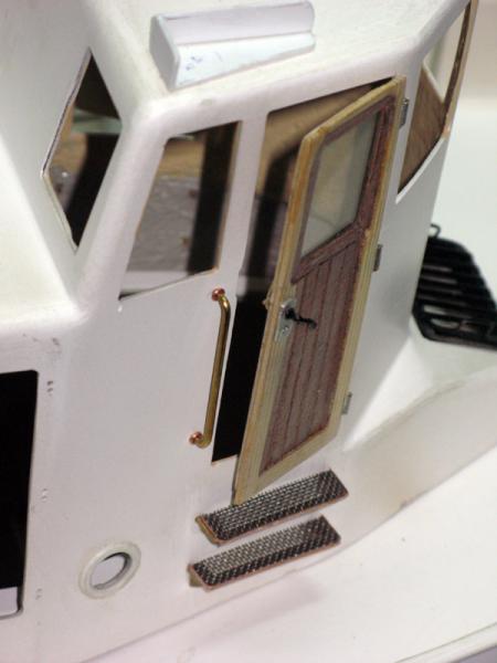

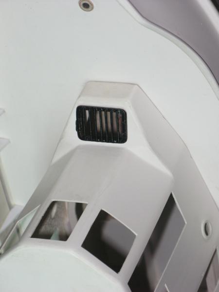

Relacji ciąg dalszy. Klimek otrzymał relingi, poręcze, schody do sterówki oraz obudowy lamp pozycyjnych. Najtrudniejsze w wykonaniu były stopnie schodów. Mam nadzieję, że członkowie załogi nie będą mieli problemów z ich pokonaniem, szczególnie w warunkach oblodzenia jednostki. Prace w doku postępują – w przygotowaniu są nawiewy w liczbie 4 sztuk. Serdeczne pozdrowienia z nad morza dla obserwujących moje poczynania przy budowie poczciwego KLIMKA. CDN… -

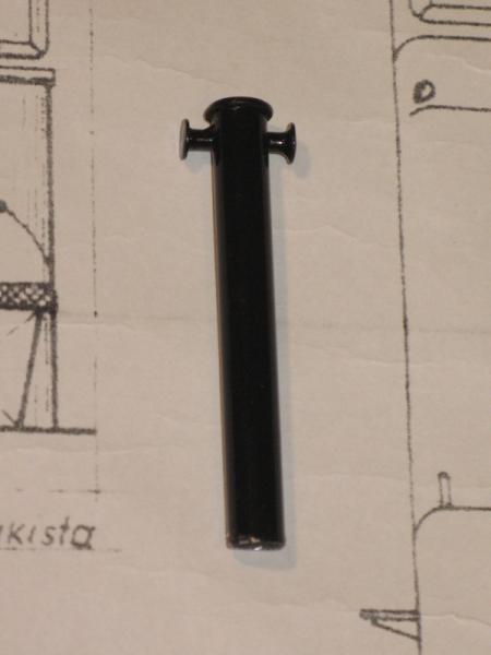

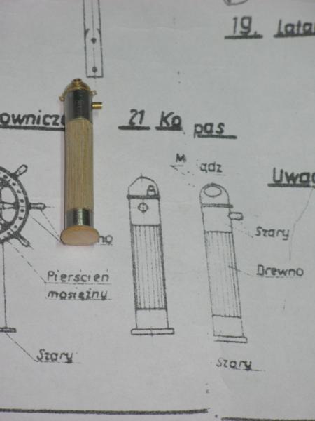

Budowa Klimka powoli przynosi nowe elementy. Pomimo natłoku prac zawodowych, udało się zakończyć zabudowę wnętrza sterówki oraz przygotować ramy zewnętrzne okien. Po umieszczeniu oszklenia (z plexi) powinno to dość estetycznie wyglądać (mam nadzieję że w sposób zbliżony do koncepcji przedstawionej na planie modelarskim). Obecnie prace koncentrują się na przygotowaniu materiałów i wykonanie relingów nadbudówki oraz stopni na wejściu do sterówki. Prace w toku… CDN… -

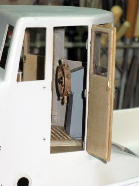

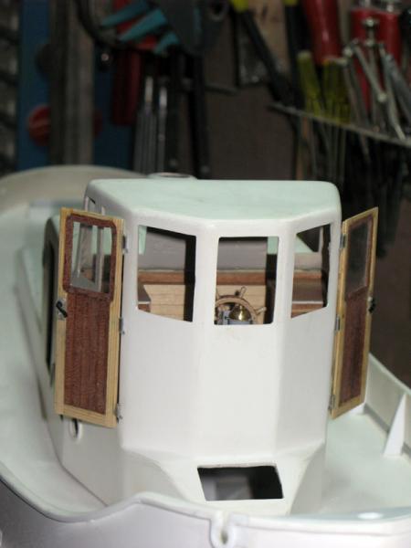

Serdecznie witam. Klimek w budowie – cd. Zgodnie z harmonogramem budowy, realizowana jest zabudowa sterówki. Drzwi wejściowe do niej są zrobione (klamka ruchoma i jest oszklenie). Zabudowa wnętrza jest w toku. Stan początkowy mają: schowki, siedzisko (kanapa), mechanizm koła sterowego, greting wewnętrzny oraz konsola busoli. Szczegóły zostaną dopracowane. Sporo pracy wymagać będzie wykonanie deskowanej podłogi oraz oszklenie całej sterówki wraz z obramowaniem zewnętrznym. Ale to jest przede mną. CDN… -

Witaj Bartku - klamki są zrobione z kawałka drutu miedzianego (drut nawojowy) wygięty pod kątem prostym i jedna połówka sklepana do profilu płaskiego + opiłowane do odpowiedniego profilu. Obsada klamki to blaszka z otworem o średnicy drutu lutowana i opiłowana do właściwej średnicy. Wszystko lakierowane na czarno. Klamki obracają się w drzwiach. Wymaga to trochę cierpliwości. Tak z ciekawości - nad jakim modelem pracujesz? Pozdrawiam Ryszard -

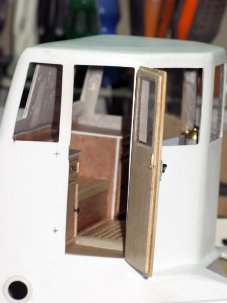

Pięknie witam przeglądających temat Klimek w budowie. Kolejny etap budowy holownika został prawie zakończony. Wycięte zostały otwory i pojawiły się drzwi do pomieszczeń w nadbudówce, sterówce oraz pokrywa włazu pod sterówką (wlot wentylacyjny ?). Wykonane elementy wymagają jeszcze dopracowania, szczególnie drzwi wejściowe do sterówki. W tych drzwiach zamontowane będą zawiasy, klamki i imitacja zamków. Fakt, że drzwi starówki na holowniku wykonane były całkowicie z drewna, w modelu podniesie to zapewne walor widokowy. Elementy zostały wykonane ze sklejki dobrej jakości, listew sosnowych oraz forniru. Będą one pokryte tylko bezbarwnym półmatowym podkładem impregnującym drewno. Kolejne prace koncentrują się na wnętrzu sterówki – koło sterowe, busola, szafki z szufladami, kanapa - siedzisko, greting, drewniana okładzina na ścianach wewnętrznych oraz zewnętrzne drewniane obramowania okien. CDN … -

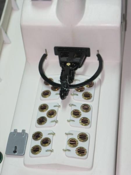

Klimek w budowie - kontynuacja. Prezentuję kolejne elementy zabudowy pokładowej holownika Klimek. Na zdjęciu całościowym rozmieszczone urządzenia na pokładzie bez ich trwałego mocowania (wygląd orientacyjny modelu po tym etapie budowy). Dopracowany został greting rufowy z równoczesnym zabezpieczeniem otworu do umieszczenia orczyka steru, przed ewentualnym dostaniem się wody do wnętrza kadłuba. Miejsce to zostało obudowane. Element przyklejony do dolnej powierzchni gretingu (spasowany na lekki wcisk) stabilnie utrzymuje go na swoim miejscu. Dzięki temu greting znajduje się nad pokładem (tak jak na planie budowy modelu). CDN... -
