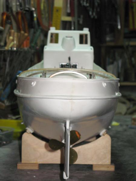

  3. Malowanie kadłuba KLIMKA w toku. Model pokryty jest farbami na bazie żywicy syntetycznej. Kolory nałożone są na szary podkład tego samego rodzaju. Wadą tych lakierów jest dość długi czas utwardzenia się powierzchni. Ostatnim etapem będzie pokrycie nadburcia kolorem czarnym z wcześniejszym zaznaczeniem białych obramowań. W modelarni utwardza się lakier na nadbudówce, która wymagała dość precyzyjnych zabiegów, ze względu na wymyślne malowanie komina. Po wyschnięciu lakieru na nadbudówce, będzie możliwe wykonanie oszklenia starówki i umieszczenie wszystkich elementów jej wyposażenia. CDN …

  7. Model KLIMKA trafił wreszcie do lakierni. Cały model pokryty został podkładem koloru szarego, który utwardzał się przez 24 godziny. Przyszedł czas na właściwe kolory (według opisu budowy modelu). W pierwszej kolejności pojawił się zielony pas wodnicowy, który został następnie przykryty taśmą maskującą szerokości 5 mm. Ważną rzeczą było wyznaczenie jego właściwego położenia na kadłubie, wzdłuż linii KLW. Pomocne okazały się pomiary zdjęte z planu modelarskiego i oczywiście podstawka stabilizująca model. Następnie natryskowo naniesione zostały właściwe kolory: nadbudówka - jasny szary, wewnętrzna strona nadburcia i maszt - ciemny szary. Teraz kolej na dolną część kadłuba (czerwony), zewnętrzną stronę kadłuba (czarny – matowy) oraz zielony pokład. Uwzględniając czas utwardzania się lakieru na bazie żywic syntetycznych, potrwa to kilka dni. Pozdrawiam i CDN…

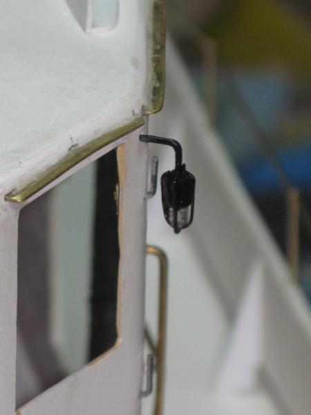

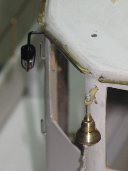

  11. Powoli przybywa elementów wyposażenia KLIMKA. Zgodnie z posiadanymi planami budowy modelu, z nowych elementów pojawiły się; dzwon okrętowy, lampy oświetlające pokład przy wejściu do sterówki, koła ratunkowe z uchwytami oraz trwale zabudowane relingi nadburcia. Aktualnie praca przy Klimku to umiejscowienie urządzenia dymotwórczego. Chodzi o możliwie trwałą jego zabudowa bez konieczności rozłączania przewodów wyprowadzających spaliny do komina. Wydaje się, że dobrym miejscem (pomimo ograniczonego miejsca) jest nadbudówka. Wytwornica dymu będzie zasilania z akumulatora 12V poprzez złączkę - w przypadku zdejmowania nadbudówki. Takie rozwiązanie jest zastosowane w holowniku Atlas II i tu chyba będzie podobnie. Można stwierdzić, że prace przy elementach wyposażenia modelu zostały zakończone. Kolejny etap to malowanie kadłuba i nadbudówki oraz montaż wszystkich części modelu w całość. Tak więc, powoli wyłania się moment zakończenia prac i oczywiście wodowanie. Obserwując nasze Forum Modelarskie, z satysfakcją można zauważyć, że zwiększa się ilość tematów związanych z budową modeli pływających. Przybywa też dowodów na to, że można bardzo ładnie łączyć modelarstwo lotnicze i pływające. Ukłony dla zaprzyjaźnionego Słupska i jego stoczni oraz Całej Braci latającej i pływającej. Byle do wiosny Panowie … CDN …

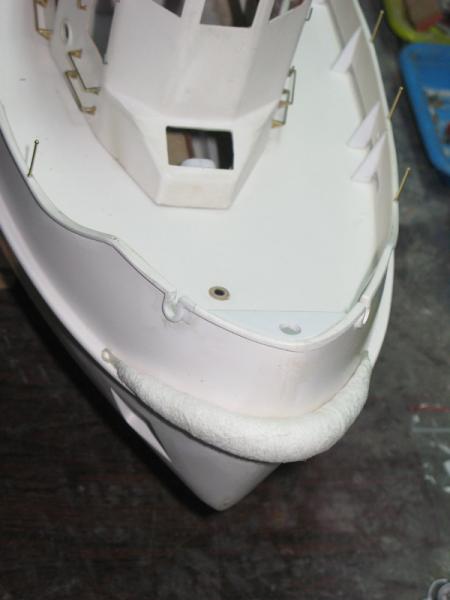

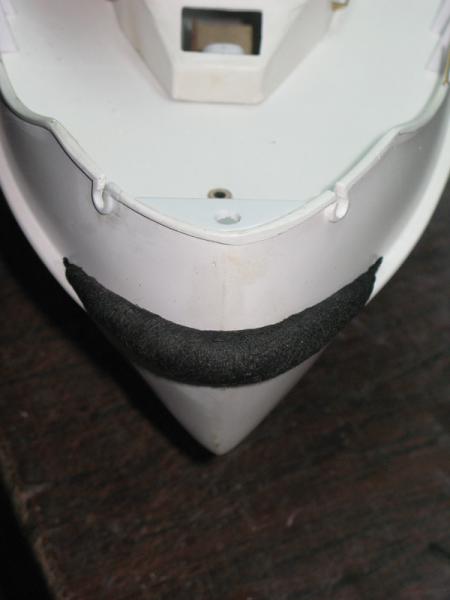

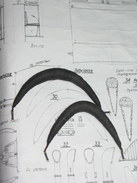

  13. KLIMEK otrzymał odbijacze dziobową i rufową. Krótko o tych elementach. Potrzebne są: gaza opatrunkowa (ok. 1m kw), sznurek (najlepiej syntetyczny), klej stolarski (wodoodporny), czarny lakier nitro. Długość sznurka zależy od przewidywanej długości odbijaczy, odcinamy dwie długości i związujemy jego końce (węzeł to środek odbojnicy). Z gazy wycinamy paski o szerokości ok. 5 cm. Zaczynając od środka sznurka zwijamy paski gazy bardzo ciasno. Stopniowo kolejne paski zwijamy w stronę zewnętrzną odbijacza. Zwijamy je do momentu, aż uzyskamy wrzeciono o wymaganej grubości w części środkowej. Efekt końcowy – kształt wrzecionowaty z końcówkami sznurka w kształcie oczka. Ciasno zwinięty element pokrywamy (przy użycia miękkiego pędzla) rozrzedzonym klejem (bardzo łatwo wnika do wnętrza odbojnicy). Tak nasączony i mokry element kształtujemy na nadburciu i pozostawiamy do wyschnięcia. Pozostaje już tylko nałożyć na ukształtowane odbijacze właściwy kolor lakieru (odbijacze Klimka są czarne). Końcową postać ma również reflektor montowany na prawej stronie nadbudówki. Kolejny etap budowy – zakończenie montażu gretingu na nadburciu, dzwon okrętowy oraz lampy oświetlające pokład. CDN…

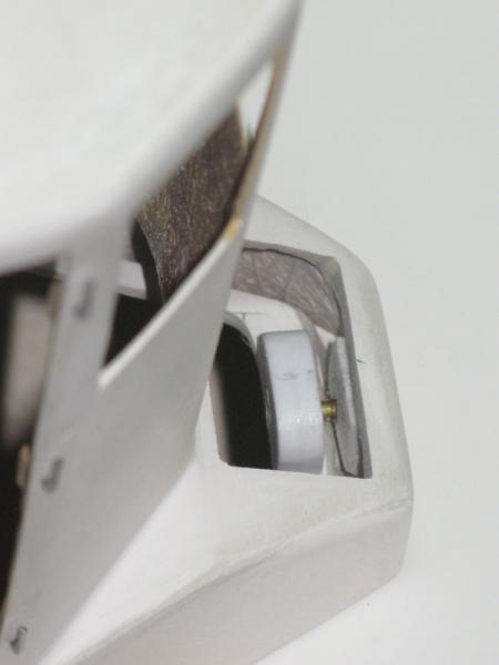

  16. Witam po kilku dniach przerwy w pracach przy KLIMKU. Przeglądając zestaw planów, prace nad detalami zbliżają się do końca. Na tym etapie powstały: koła ratunkowe z wieszakami, reflektor – szperacz, elementy (słupki) relingów nadburcia (tylko w części wzdłuż nadbudówki) oraz uchwyt masztu. Wszystko te elementy są jeszcze w stanie surowym, prace wykończeniowe są w toku. Dodatkowo prezentuje wytwornicę dymy do imitacji spalin z pracującego silnik diesla w holowniku. Ten element będzie zainstalowany w nadbudówce, co zapewni możliwość połączenia wylotu dymu z urządzenie bezpośrednio do rur w kominie. Jedyne konieczne połączenie to zasilanie wyprowadzone z wnętrza kadłuba, poprzez złączkę oraz włącznik elektroniczny RC (sterowany z jednego kanału w nadajniku). Takie rozwiązanie mam zastosowane w modelu ATLASA II i świetnie się spisuje. Do wykonania pozostały jedynie odboje na dziobie i rufie holownika, ale jest to temat do przemyślenia jeżeli chodzi o materiał oraz wykonanie (element powinien zachować pewną elastyczność). Co z tego wyjdzie – zobaczę i zaprezentuję. CDN…

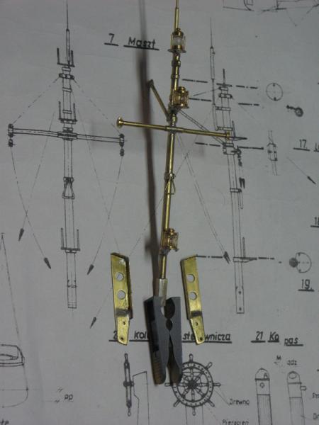

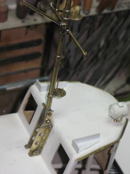

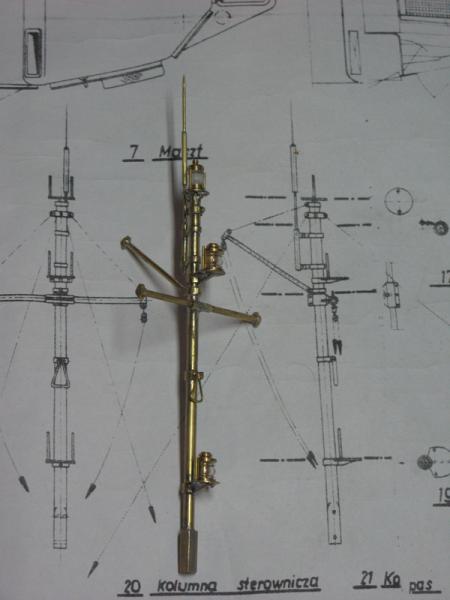

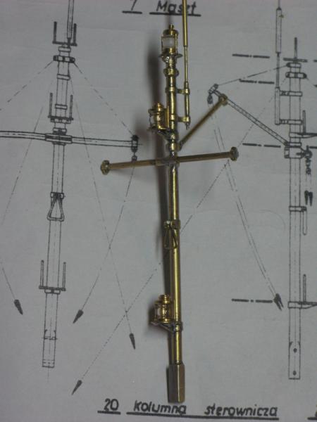

  18. Andrzej - wg opisu oryginalny miał maszt był malowany na szaro i tak zrobię. To lutowanie to był koszmar - jeden element przylutowany biorę się za następny i obydwa popłynęły. Ale jakoś dałem radę dzieło doprowadzić do końca. Teraz kilka dni przerwy z powodu wyjazdu w Polskę. Twoja "parówka" to mistrzostwo - na wystawie podobała się publiczności? Pozdrawiam Ryszard

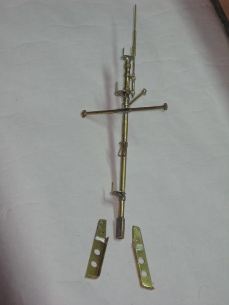

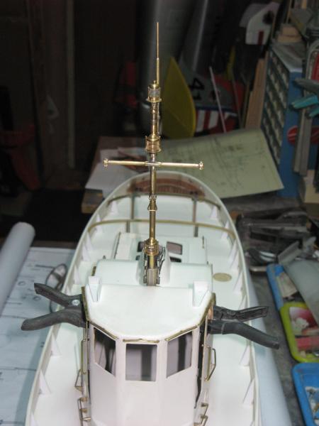

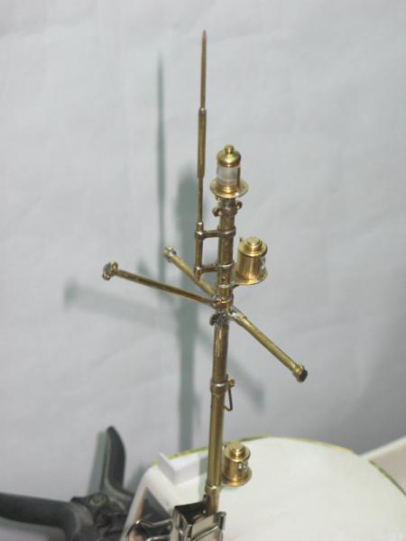

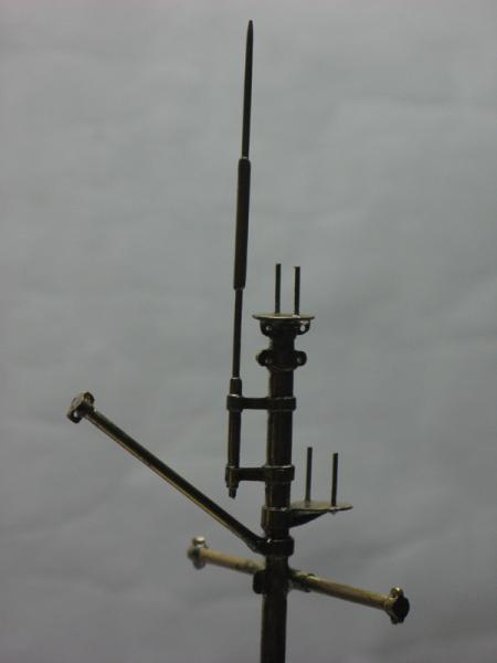

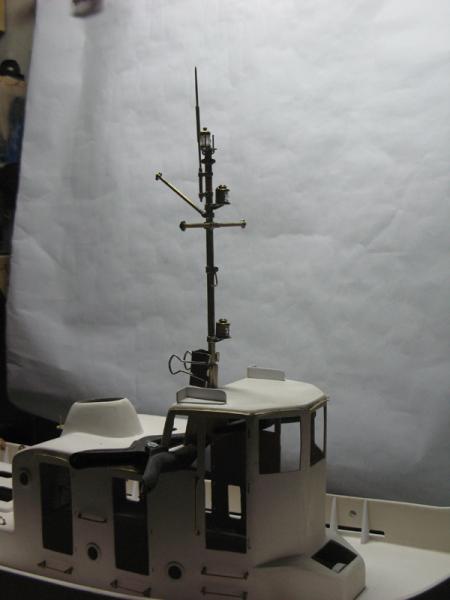

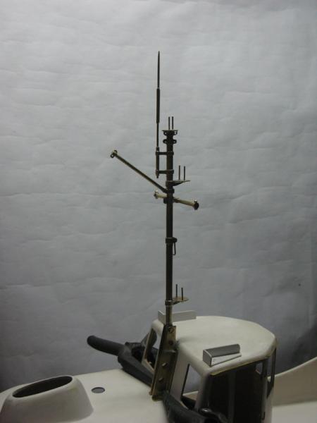

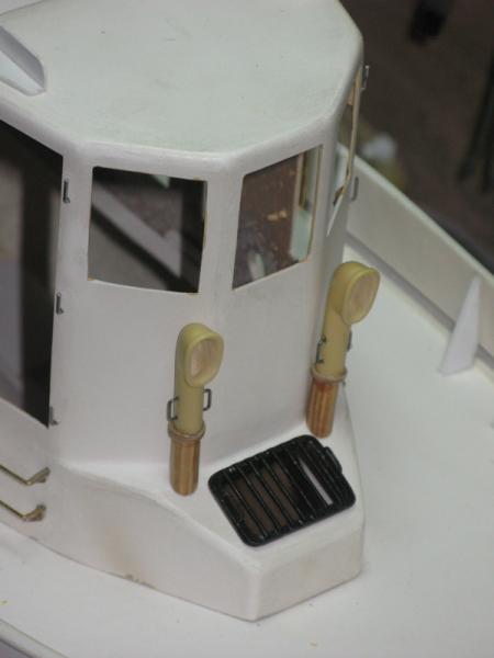

  19. Kolejny etap budowy KLIMKA zakończony. Kilka dni trwało przygotowanie elementów holownika takich jak: okapy nad drzwiami i oknami nadbudówki, uchwyt do mocowania latarni rufowej oraz kompletowanie materiałów niezbędnych do polutowania masztu holownika. Z okapami i uchwytem nie było tak trudno – blaszka mosiężna, nożyce , polnik i gotowa. Gorzej przebiegały prace montażowa masztu. Niby bardzo prosta konstrukcja, ale wymagająca ustalenia kolejności podczas lutowania oraz trochę precyzji w operowaniu lutownicą. Na zdjęciach gotowy maszt z uchwytem w stanie surowym, wymagające jeszcze dopracowania. Zgodnie z planami, masz można było położyć wzdłuż kadłuba (odchylany do tyłu). Tak też będzie w modelu. Użyte materiału to przede wszystkich mosiężne rurki i blaszka. W końcowej fazie montażu ważnym było utrzymanie właściwych kątów pomiędzy wszystkimi lutowanymi elementami. Właściwie wszystkie podstawowe elementy wyposażenia modelu są gotowe. Teraz kolej na powolne ich scalanie, ale przede wszystkim właściwy moment na uruchomienie lakierni. CDN …

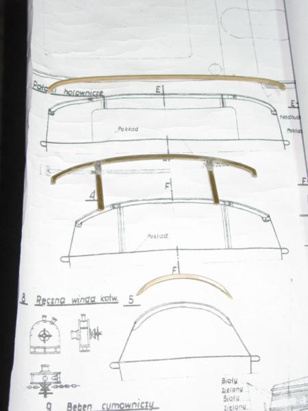

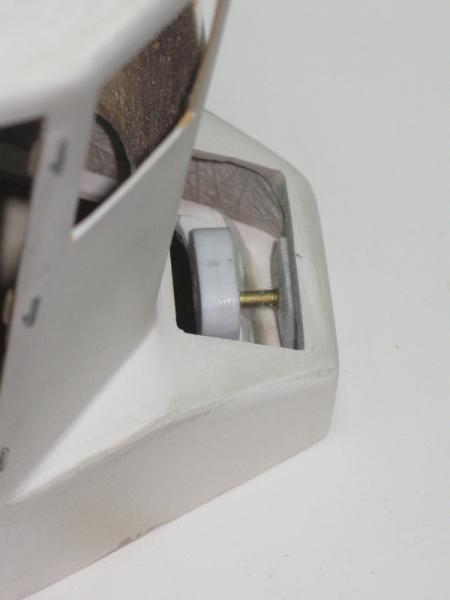

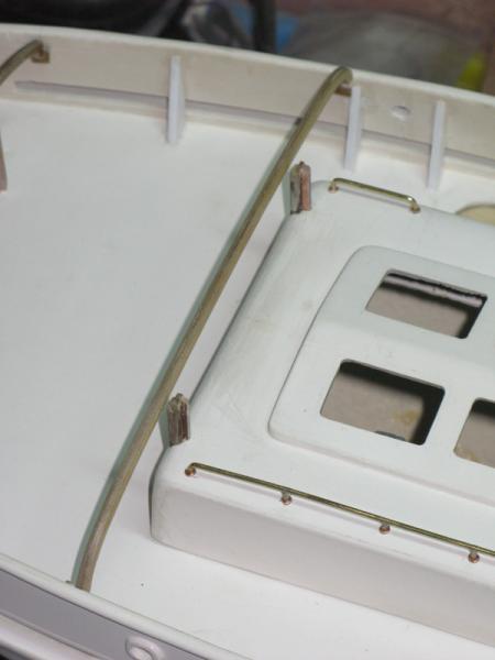

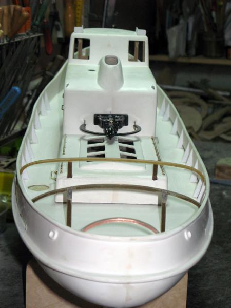

  21. Ciąg dalszy relacji z postępów w budowie Klimka. Ograniczenie czasu wolnego przyniosło niewiele nowych elementów. Model został wyposażony w pałąki (prowadnice) liny holowniczej, wnętrze komina oraz półkę do umieszczenia wewnątrz kadłuba wyłączników zasilania silnika i innych elementów elektronicznych. Po kilku podejściach, udało się skutecznie rozwiązać problem pierwszego pałąka, który jest zespolony z tylną częścią nadbudówki. Ten problem rozwiązany został dzięki zastosowaniu ruchomej (przesuwnej) całej nadbudówki. Wklejone są w nią dwa wsporniki największego pałąka, natomiast sam pałąk mocowany będzie trwale do nadburcia. Przesuwanie nadbudówki do tyłu lub do przodu - scala lub rozdziela podpory pałąka. Unieruchomienie nadbudówki odbywa się za pomocą śruby M3 wkręcanej do półki z wyłącznikami oraz kołka ustalającego w przedniej części (pod włazem wentylacyjnym). Takie rozwiązanie ułatwia dostęp do wyposażenia umieszczonego wnętrza kadłuba (silnik, kardan, akumulatory, odbiornik i inne elementy). Natomiast wyłączniki umieszczone się pod odchylanymi lukami z bulajami, które znajdują się nad przedziałem maszynowni holownika. Wnętrze komina posiada dodatkową rurę, która zapewni wylot dymu z wytwornicy, która znajdzie się wewnątrz nadbudówki. Teraz przyszedł czas na wykonanie masztu oraz rynien (odpływów) nad drzwiami w nadbudówce. Może to jednak potrwać, ponieważ zbliża się wiosenne ocieplenie i prawdopodobnym są wyjazdy na nasze aeroklubowe lotnisko. Moje modele latające mają swoje pierworodne prawa. Dylemat do rozwiązania na najbliższe dni: stocznia (Klimek) – lotnisko – dodatkowa praca zawodowa. Ciąg dalszy nastąpi …

  24. Andrzej - to tylko takie wprawki i odświeżenie tego co było kiedyś - ale dzięki za wsparcie. Jest jednak problem poważniejszy - zdejmowana nadbudówka (umożliwia dostęp do wnętrza kadłuba) i jej "komunikacja" z pierwszym pałąkiem zabezpieczającym liną holowniczą, który jest zamocowany do nadburcia na stałe. Dodatkowo ma dwie podpory umiejscowione na nadbudówce na stałe, a ona ma być zdejmowana - muszę rozwiązać ten problem konstrukcyjny. Kombinuję, kombinuję - zobaczę co wyjdzie. Prace w toku ... Bartku - same górne elementy są kupione w specjalistycznym sklepie internetowym i są to odlewy żywiczne (rozmiarem w ponad 90 % odpowiadają tym, które zawiera plan budowy modelu). reszta to praca ręczna. Koszt ich jest niewielki. Wiem - powinienem zrobić je samodzielnie, ale już nie ten wzrok. Pozdrawiam Ryszard
