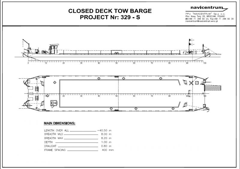

  4. Zgodnie z zapowiedzią, rusza budowa barki dla Klimka (…co tak „na pusto” będzie sobie pływał po akwenie...). Holownik stworzony był do ciężkiej pracy w Przedsiębiorstwie Robót Czerpalnych (PRC). Model barki holowanej będzie gabarytowo dostosowany do możliwości transportowych łącznie z holownikiem. Po konsultacjach z biegłymi w temacie barek (Andrzej „kaszalu” jeszcze raz wielkie podziękowania) i przeglądzie zasobów internetu, wybór padł na projekty firmy PPU NAVICENTRUM z Wrocławia. Będzie to modelarska kompilacja kilku wersji. Przyjmując skalę w jakiej zbudowany jest Klimek (1:20), standardowy model barki holowanej powinien mieć długość ok. 2 m i szerokości ok. 40 cm! (zdjęcie z Internetu). Po zmianach co do przeznaczenia i skali barki, powinna powstać holowana jednostka pływająca o wymiarach: długość 81 cm, szerokość 16 cm, a więc w skali 1:50. W założeniu konstrukcja ma być bardzo prosta: sklejka, listwy sosnowe, pokryta laminatem z tkaniny szklanej, całość lakierowana. W części rufowej będą dwa steru uruchamiane jednym serwem. W miarę możliwości pokład będzie zabudowany typowymi urządzeniami takimi jak: kabina szypra, kotwice z żurawikami, oświetlenie sygnalizacyjna, elementy holownicze i cumownicze. Przestrzeń ładunkowa ma być wypełniona imitacją piasku wydobywanego z dna morza przez pogłębiarkę. Jak to wyjdzie – to wielka niewiadoma. Niezbędne materiału zostały pozyskane – budowa rusza. CDN...

  6. Od formułki "...i pływaj po jeziorach i bajorach - sław imię konstruktora ..." minęło trochę czasu. Dzisiaj kolejny dzień Klimek spędził na wodzie - pływanie trwało ponad godzinę - non stop. Dobalastowany na prawej burcie i w części rufowej (łącznie 210 g. ołowiu) pływa bardzo ładnie. Prezentuje się na wodzie dostojnie i nawet miałem dzisiaj na niego kupca "od ręki". Podczas pływania modelem dojrzała myśl zbudowania barki holowanej, aby Klimek nie pływał samotnie. Nie do tego został zbudowany. Barka będzie w skali tak jak Klimek (1:20) wzorowana na konstrukcji opracowanej przez wrocławskie biuro projektowe. Bardzo dziękuję Andrzejowi (Kaszalu) za materiały i wykład dotyczący barek holowanych oraz ich konstrukcji. Po "łykendzie" ruszają prace w modelarni. Czy ma być relacja z budowy? Pozdrawiam Ryszard

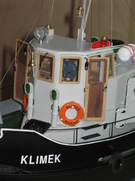

  17. Witam pięknie - bardzo dziękuję za pozytywną ocenę. Nad dźwiękiem popracuję potencjometrami - może się uda go podrasować. Uwaga Stefana słuszna - właściciel holownika powołał siedmioosobową komisję nadzwyczajną, której zadaniem będzie ustalenie: źródła pozyskania trunku (na podstawie paragonów fiskalnych lub lokalizację nielegalnej destylatorni), treści zabezpieczonych nagrań monitoringu, zeznania świadków, udział w tym procederze kapitana, ustalenie personaliów prowodyra i miejsce oraz czasu planowanej imprezy. Póki co, trwa ustalanie osoby, której zostanie powierzona funkcja przewodniczenia speckomisji. Media nie będą dopuszczone do relacjonowania przebiegu prac komisji nadzwyczajnej :o . Konkluzja z prac komisji zostanie w całości utajniona. Pozdrawiam :D Informacja dodatkowa - byłem dzisiaj nad akwenem, na którym ma odbyć się wodowanie - do mariny zjechały koparki, spychacze i ciężarówki. Naprawiają szkody wyrządzone środowisku ekologicznemu w obrębie j.Jamno, przy budowie mariny. Spoko - poczekamy.

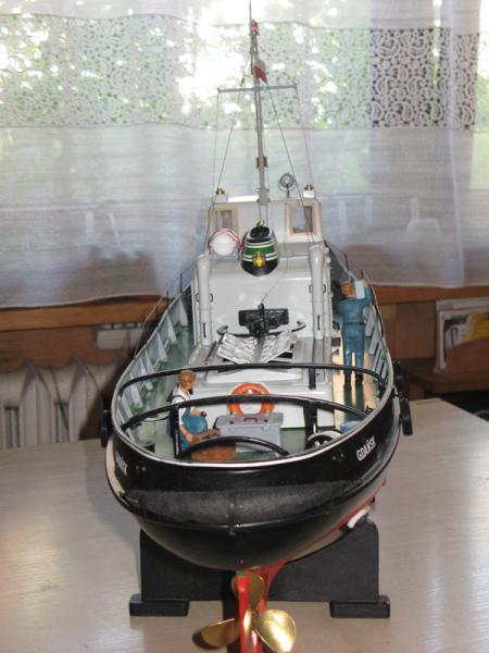

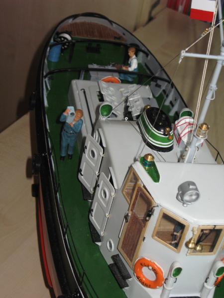

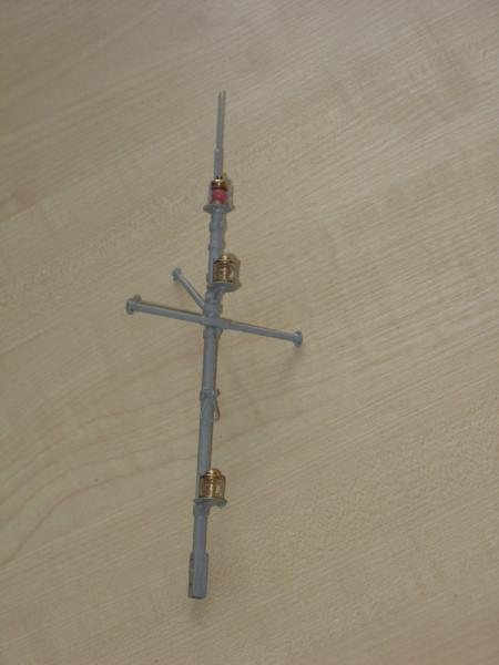

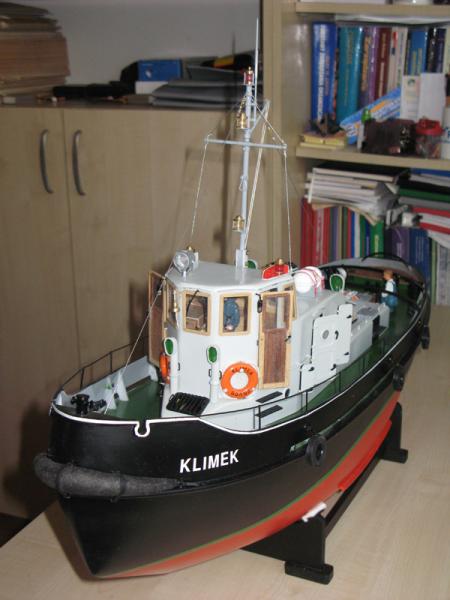

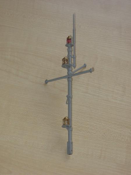

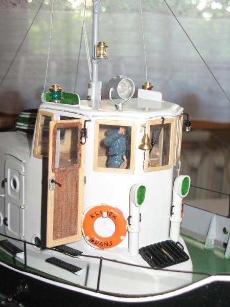

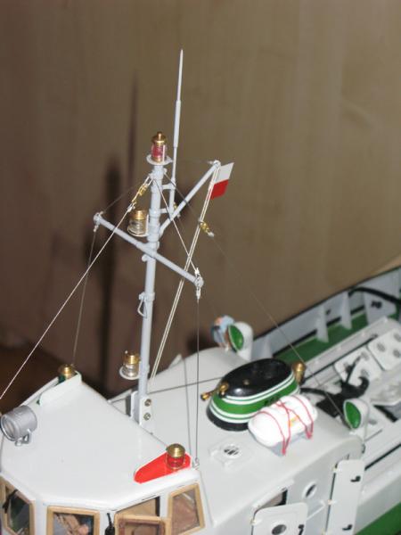

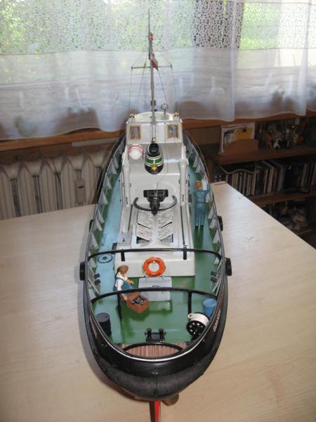

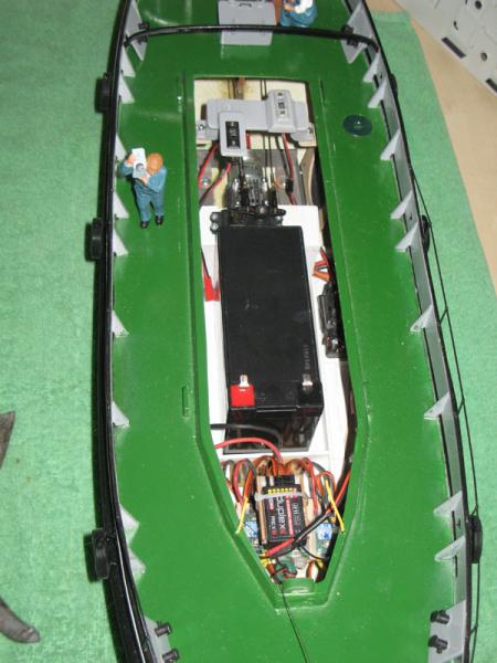

  18. Witam w kolejnej odsłonie prezentującej budowę poczciwego holownika typu H180 KLIMEK. Było kilka dni przerwy w relacji spowodowanej pracami montażowymi modelu w całość. Po upływie ponad trzech miesięcy, model jest prawie gotowy do wodowania. Nie ukrywam, że problem stanowiło rozszyfrowanie olinowania masztu. Tu liczę na wyrozumiałość znawców tematu. Do całkowitego zakończenia brakuje już tylko ostatecznego wyważenia na wodzie. Z poprzednich prób wynikało, że dodatkowego obciążenia balastem wymaga dziób. Jako że, wszystkie elementy są na swoim miejscu, odbędzie się ostatnia, przed wodowaniem na otwartym akwenie, próba „wannowa” i rozmieszczenie dodatkowego balastu (po pracującym weekendzie - niestety). Członkowie załogi w liczbie trzech marynarzy to profesjonaliści w swoim fachu. Będzie pewnie z nich pożytek pomimo, że zarabiają najniższą krajową. Prezentuję również krótki film z dźwiękiem imitacji silnika napędowego i spalinami z diesla wydobywającymi się z wnętrza KLIMKA. https://youtu.be/MpMMDcH3fVs Do Andrzeja – bandera jest tymczasowa, zrobiona z ogólnie dostępnych materiałów (folia samoprzylepna). Ale wiem, że będzie profesjonalna. I tak, wiem - literka "K" jest już dopisana Relacja z wodowania wkrótce …

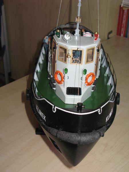

  21. Sklej kilka kawałków balsy w bloczek o wymaganych wymiarach (ze sporym naddatkiem). Po utwardzeniu kleju możesz go obrabiać do wymaganego kształty. Uważaj przy szlifowaniu na spoinach - są twardsze niż balas - mogą powstać nierówności, które można później wyrównać szpachlą. Sosna jest dość trudna w obróbce. Powodzenia

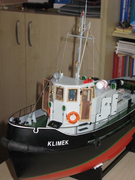

  23. Pozdrawiam obserwatorów budowy Klimka. Kadłub na zdjęciu jest świeżo po naniesieniu czarnego lakieru półmatowego (po pewnym czasie ładnie stracił połysk). Teraz trwają intensywne prace nad rozmieszczeniem i uruchomieniem wyposażenia wewnątrz kadłuba. Model jest po próbie "wannowej" - zgodnie z przewidywaniami, prawidłowo stoi na wodzie, choć muszę trochę wybalastować przód i prawą burtę. Balast według mojej oceny będzie niewielki. Po "łykendzie" będzie prezentacją fotograficzna z kolejnego etapu. Wodowanie coraz bliżej. Pozdrawiam Ryszard
