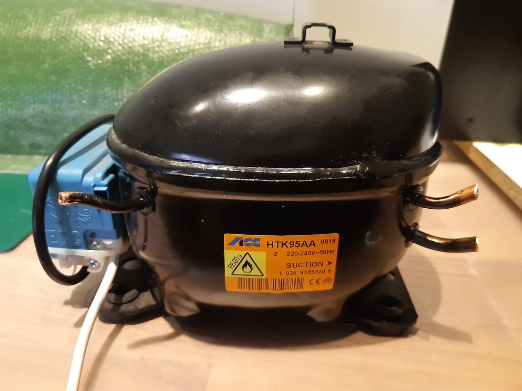

Mam dziś nieco głupie pytanie... za co muszę z góry przeprosić Jest kompresor Trzy rurki: - zasysanie powietrza - tłoczenie powietrza - rurka do freonu, z zasysaniem Pytanie: którą rurkę podłączyć do wytwarzania póżni w zbiorniku ? Obawiam się, że nie potrafię odróżnić tej ssącej od tej od freonu... Czy to ta po prawej, zgodnie z naklejką "Suction" ? Jak rozumiem tę od freonu powinienem zaślepić... tak ? Dzięki !! Andrzej

A widzisz... czyli i tak na prosto się da. Pomyślałem, że może ta pompa przyda się na dłużej, więc od razu zacząłem wyszukiwać reduktory, nyple, etc, żeby podłączyć to trwale. Coś takiego: Kosztuje ok. 100 PLN (a może ktoś z Was ma gotowy na zbyciu?) Znalazłem dodatkowo taką redukcję bezpośrednio z butli 3./8 lewy gwint na 1/4 prawy gwint , za ok 30 PLN Każdy taki element jest jednak drogi i całość kosztów szybko rośnie. Ale zrobię...
Niestety u mnie brak takowej... Idę więc w kierunku lodówkowej + butla turystyczna. Najtrudniej z tego wszystkiego jest znaleźć redukcję z 3/8 lewy gwint na 1/4 prawy. Ale jest jakieś światełko w tunelu...
