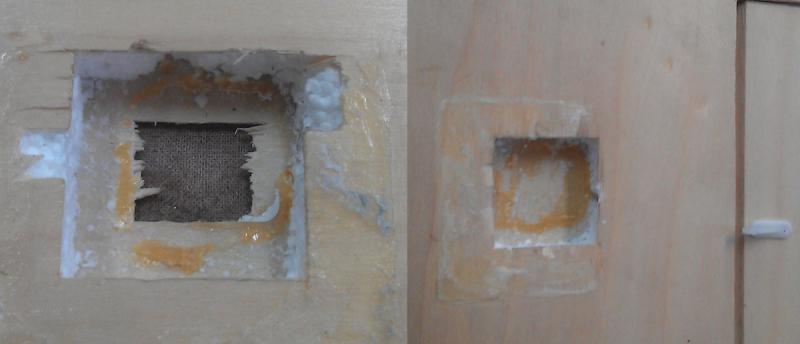

    sposób na wyjęcie serw

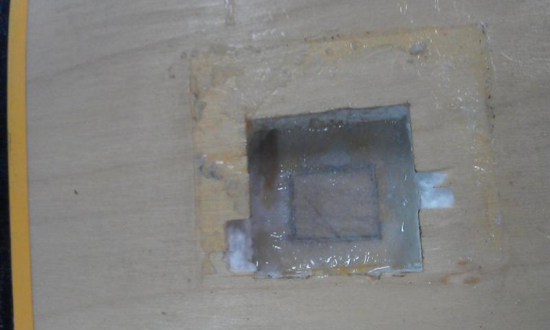

    ciąg dalszy prac, tym razem załatanie dziury w płacie: niewiem czy mój sposób jest dobry ale kiedyśtak zalepiłem sporą dziurę w poszyciu skrzydełka okolo 5-7cm x 7 cm więc tak zrobiłem najpierw wyrównałem poszarpaną dziurę, doprowadziłęm ją do łądnego kwadratu, miałem akurat kawałek sklejki około 4-5 mm i ją rozwarstwiłem skalpelem z rozwarstwioneej sklejki zrobiłem kwadracik aby był dopasowany do otworu. dno poszycia obsmalrowałem delikatnie żywicą a od zewnętrznej strony podkleiłem papierową taśme samoprzylepną aby mi trzymała kwadracik w jednej pozycji, na to nałożyłem kartkę zwykłego papieru od xero która wcześniej pożądnie nasączyłem żywicą i nałożyłem na uzupełnioną dziurę pare razy podosiskałem i zebrałem nadmiar żywicy. w skrzydel ten patent się sprawdził zobaczymy jak tu wyjdzie. teraz wygląda to tak
  2. spad
    witam ponownie po rozważeniu wielu sposobów na pozbycie się serw wybrałem sposób "na siłę" zabezpieczyłem płat taśmą pakową kombinerki w dłoń i siłowe skręcanie serwa z początku trudno szło ale po chwili jedno serwo puściło bez stratnie, i powtórka z 2 serwem z tym trochę gorzej poszło i wyszczerbił się kawałek forniru z poszycia, ogólnie straty niewielkie teraz tylko dobrać jakieś łoże serw aby pasowały na głębokość i wklejanie.

    Tak próbowałem ukręcić serwo i wydaje mi się, że nie jest to dobry pomysł fornir jest zbyt delikatny, natomiast opcja z "wyfrezowaniem" serwa brzmi całkiem sensownie jak się uda te serwa wyjąć (bo wyjmuję teżzdrowe) to zamierzam zamontować takie oto łoże http://www.sklep.modelarnia.pl/index.php?p4780,loze-serwa-mikro-hs-81-85-56307-hitec

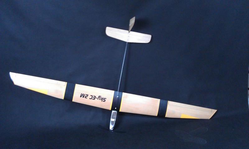

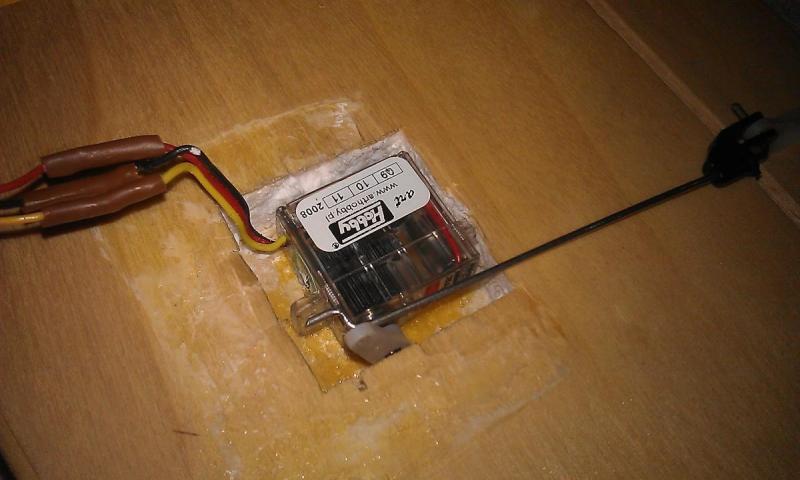

    mam mały problem z wygrzebaniem serw ze skrzydła Skrzydło jest od motoszybowca 2m firmy art hobby, konstrukcja skrzydla to styropian pokryty cienkim fornirem, niestety jedno z serw odmówiło posłuszeństwa i teraz muszę je wymienić i tu pojawia się problem, gdyż serwa zostały przyklejone do poszycia żywicą. Fornir jest na tyle delikatny że przy próbie szarpania obawiam się że wyrwę dziurę w poszyciu. Czy ktoś ma jakiś sposób na wyciągnięcie serw ? Tak to wygląda
