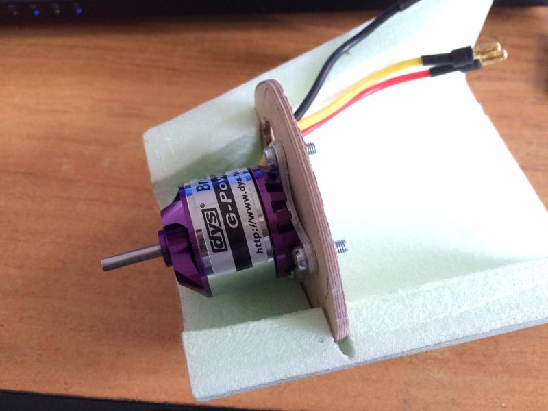

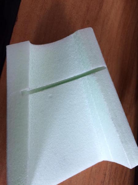

moje prace nad ravenem poszyły delikatnie do przodu wystrugałem wręgę silnika ze sklejki 3mm w masce silnika wydrążyłem rowek na sklejkę. Aby było równo użyłem do tego frezarki z założoną piłką od dremela teraz pozostaje to wszystko tylko skleić do kupy poniżej fotki z pracy zastanawiam się jeszcze tylko nad możliwością wymiany silnika jak coś padnie i trzeba będzie wymieniać, czy zrobić jakiś mały właz z dostępem do kabli i gdzie z której strony ?! coś się wymyśli

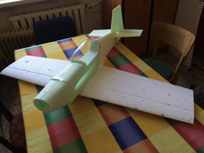

Witam i ja w końcu zakupiłem opisywanego ravena przymierzałem się już do niego od dobrych 2 lat i w końcu dziś przyszedł mam parę pytań odnośnie składania tych "puzli" 1) jak zrobić i zamontować wręgę silnika 2) jak zamontować główne podwozie ? planuję zrobić je z drutu sprężystego 2,5mm 3) gdzie zrobić mocowanie baterii ? (mile widziane zdjęcia ) 4) czym pokryć model aby go trochę wzmocnić wyposażenie jakie do niego przewiduje to: silnik TI 2830-11 KV 1000 3F 350W zasilanie lipol 3s 2200 mAh serwa sg 90
