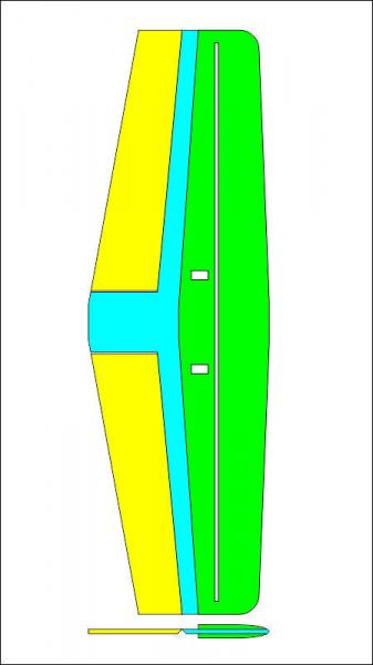

Ostatnio rozbiłem polarisa, więc postanowiłem zbudować jakąs inna konstrukcje startującą ze wszystkiego. Wybur tym razem padł na model DRONGO . elementy już są wycięte (depron 6 mm) skrzydło wzmocnione rurką węglową 6x1 plus 3x1 lotki usztywnione płaskownikami 6x1mm wyposarzenie jakie planuje dać to : pakiet 1300 3slub 2200 3s reg 40 A silnik : hmmm no tu miałem problem bo nigdzie niemogę dostać 2212-6 2200 kv więc zamówiłem turnigy 2826 2200kv śmigło: 5,5/4,5 APC serwa: towerpro sg90 ciekawe jak to będzie latać w chwili obecnej czekam już tylko na silnk

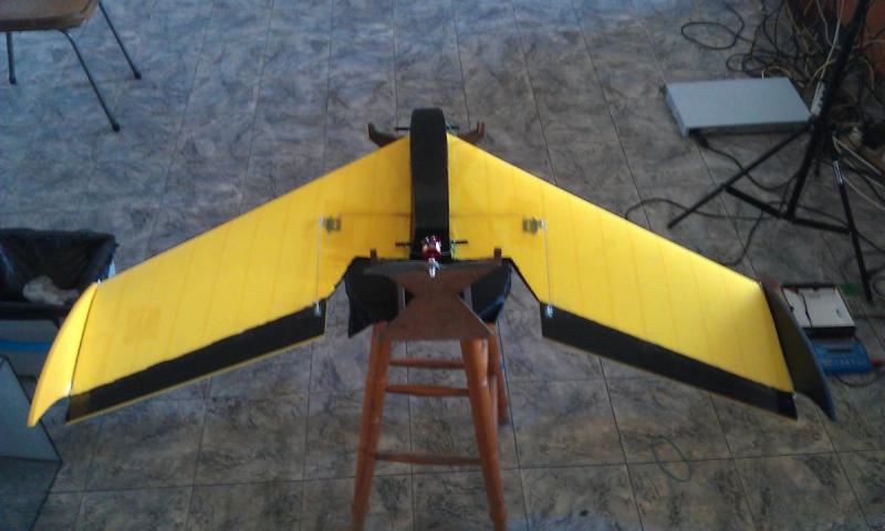

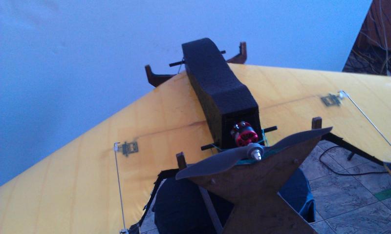

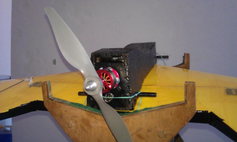

witam Chiałem się podzielić nową wersją kilera, wiem, że już temat był ale cotam wrzuce nowy jest to już mój 2 gi kiiler pierwszego skatowałem na wojnach powietrznych na "pałacowej" no i teraz po długim okresie nie latania skrzydełkami postanowiłem zrobić kolejnego. Tym razem kabinke orginalną zalaminowałem (matąszklaną 25g/M2) i wkleiłem balse tak aby można było przykręcić silnik na stałe do kabuiny a nie do płata jak twórca kilera przewiduje (takie rozwiązanie bardzo dobrze sprawdzao się na pałacowej, tam mielismy troszke inne kabiny robione przez jednego z kolegów z laminatu) wywierciłem 4 otwory na pręt węglowy i dałem podkładki tak aby nie wyrywał sie EPP kabina jest teraz mocowana za pomocą gumek modelarskich do samego płata jedyne co do płata przyklejam to pakiet (2200 3s) na rzepa no i dalej standardowo, taśma pakowa i żelazko. Urzyłem taniego niezawodnego silnika Emax 2822 ze śmigłem APC 8x4 Zmieniłem też winglety bo te z epp są za miekkie i falują więc wyciąłem je z balsy i przykleiłem za pomocą taśmy 2stronnej (są owiele sztywniejsze) poniżej pare fotek

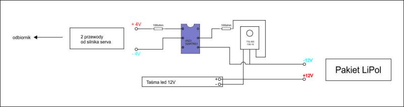

witam siedząc tak któregoś dnia nad zepsutym serwem wpadłem na pomysł aby je jeszcze jakoś wykorzystac rozebrałem serwo jak w tutoriale o przerabianiu serwa na 360. Wszystko fajnie servo przerobione na 360 wszystko działą i wogóle fajnie ale wpadłem na kolejny pomysł jak by to jeszcze jakoś inaczej wykorzystać. Odlutowałem silnik i podlutowałem jedną niebieską diode i efekt huraaaa dioda się załącza z odbiornika, no tak fajnie ale co mi da mała dioda jak ja chcę sterować włączaniem i wyłączaniem listwy a listwa jest na 12 V torchę pogłówkowałem i powstało coś takiego i co najważniejsze działa w chwili obecnej mam do tego podłącznie 2 krótkie paski diód 2 x po 6 jedne niebieskie a drugie czerwone a tu dowód, że działa http://www.youtube.com/watch?v=gUra7qgfkIk
