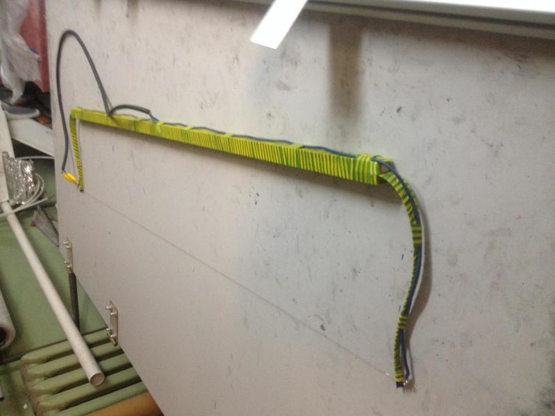

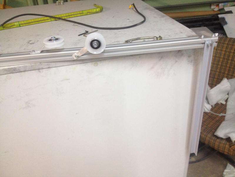

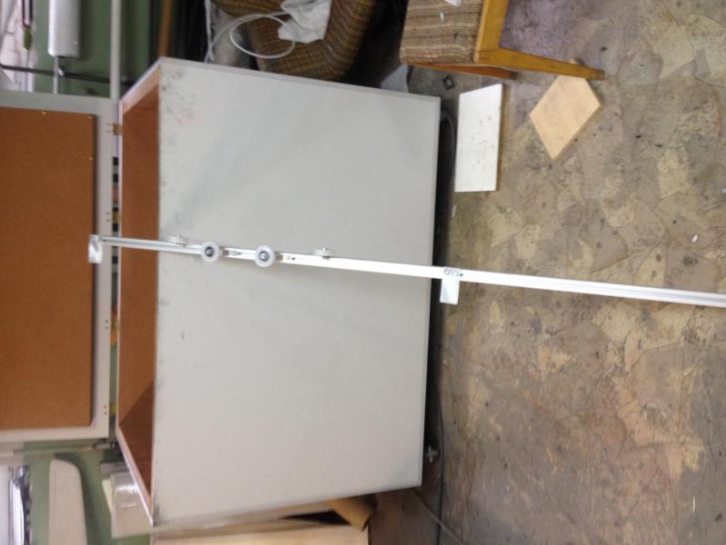

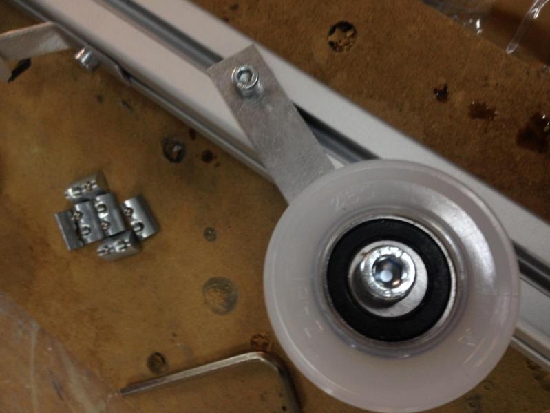

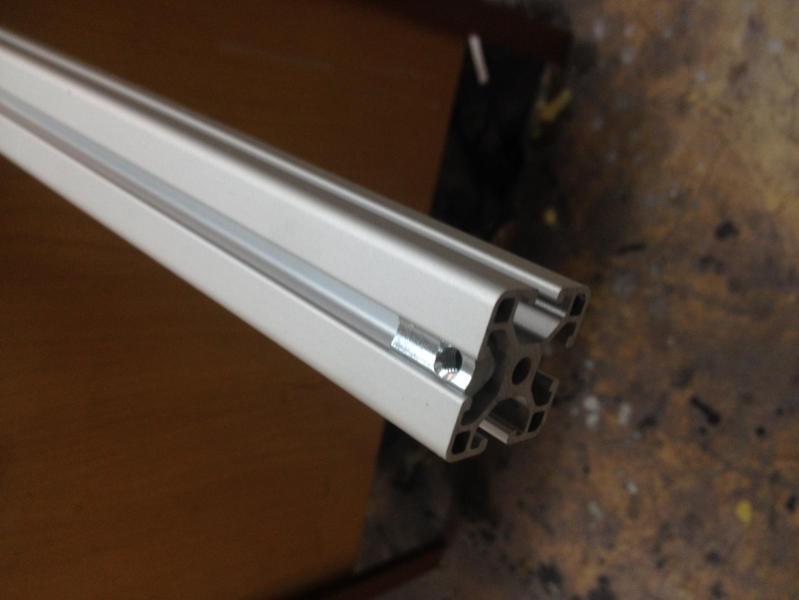

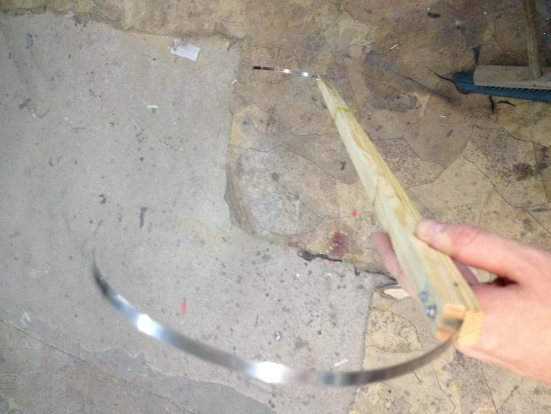

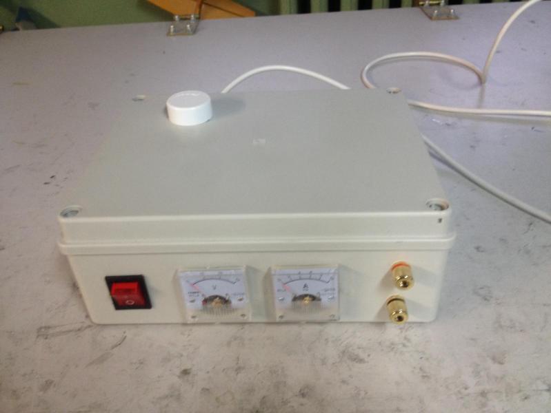

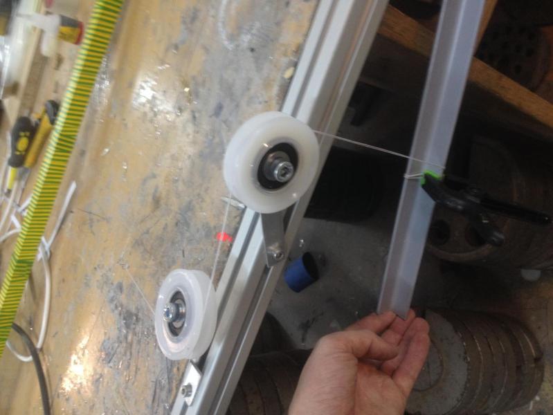

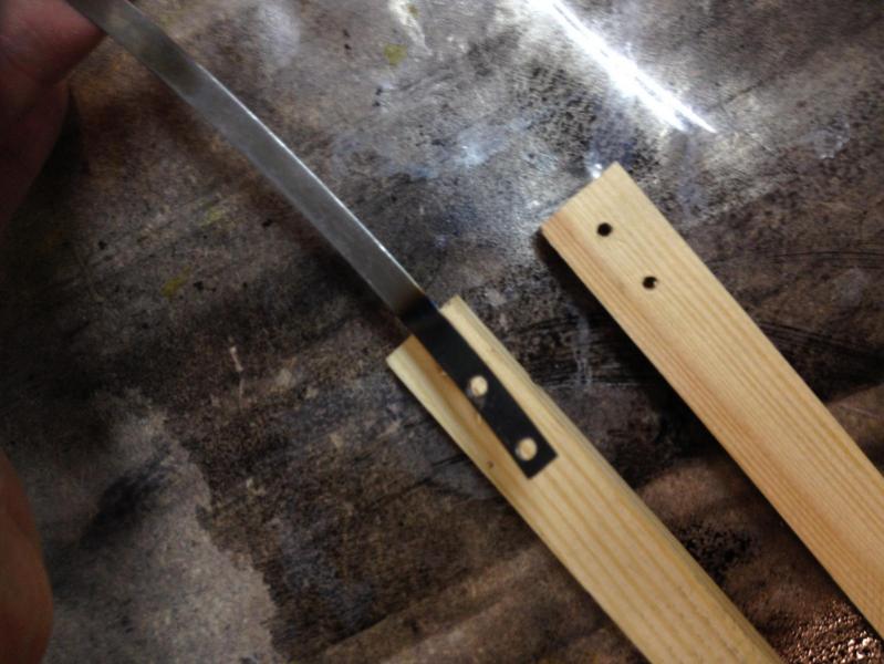

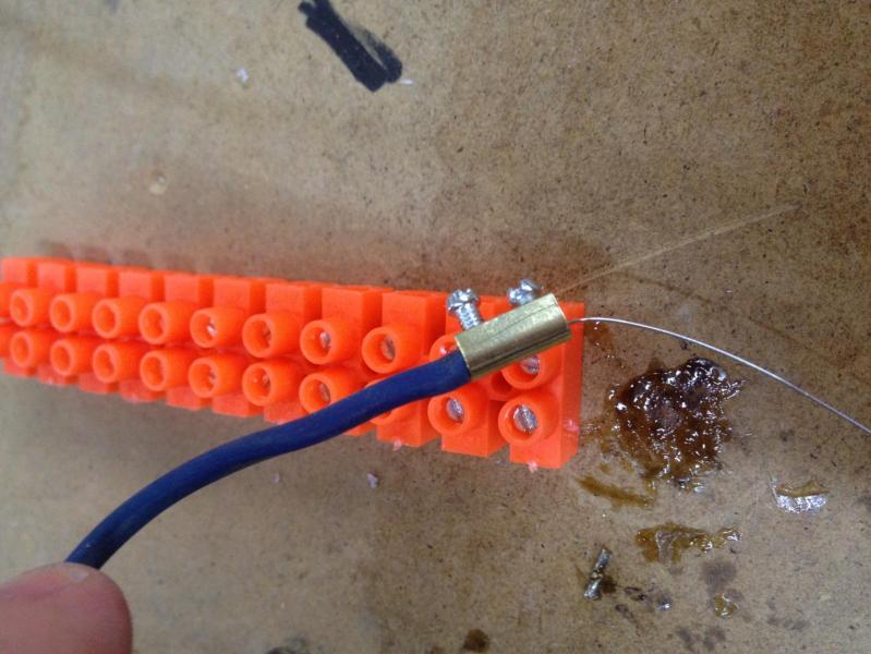

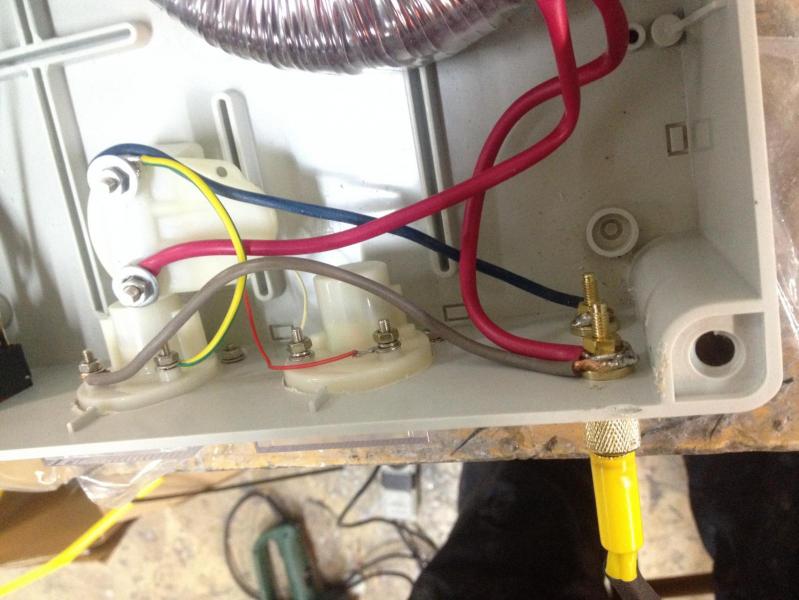

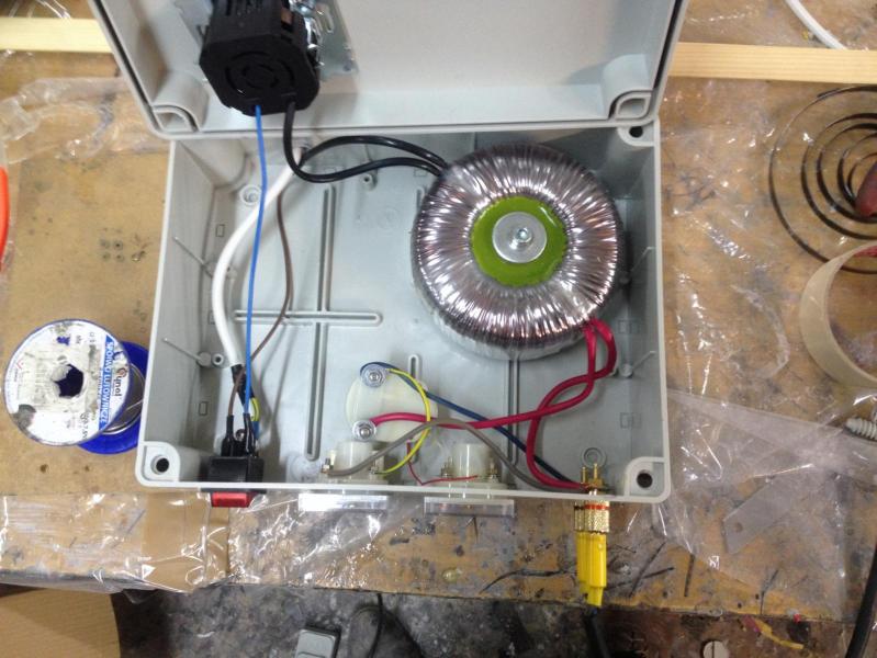

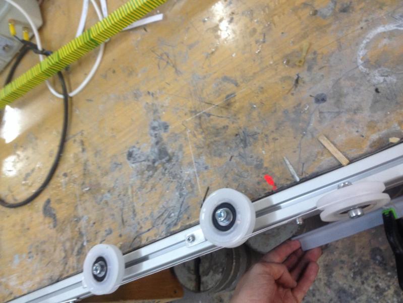

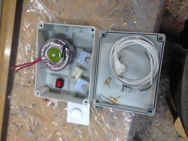

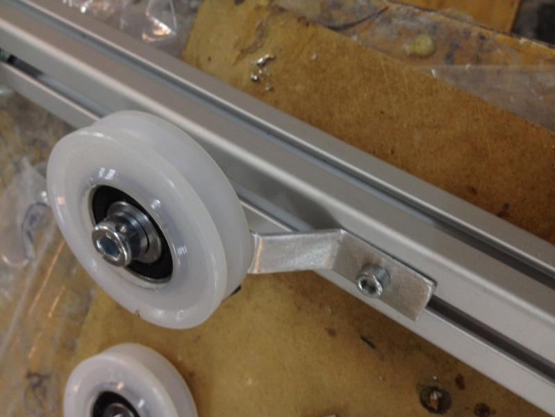

Cześć. Ostatnie dni poświęciłem budowie własnej wycinarki do styropianu i chciałbym podzielić się swoim sposobem z innymi, może komuś się przyda. Pierwsza sprawa to transformator. Ja zrobiłem wersję "exclusive". Na początku to co było potrzebne do budowy czyli: - transformator toroidalny 24V 250VA(tak akurat dla mnie pasował, bo plan zakłada drut ok 105cm), - włącznik na dwie żyły - ściemniacz(taki jak do światła natynkowy, 10A) - Voltomierz 30V (ważne żeby był z dopiskiem AC- czyli na prąd zmienny), - Amperomierz 10A AC, - gniazda bananowe, - przewód do zasilania, - dławnica, - puszka na nasze urządzenie. A tutaj już podłączone: Schemat podłącznia wygląda następująco: - dwie żyły od zasilania głównego podłączamy do wyłącznika; - jedna z żył idzie bezpośrednio do transformatora, drugą podłączamy przez ściemniacz do drugiej żyły transformatora; - żyły wtórne - jedna bezpośrednio do banana, druga poprzez amperomierz(szeregowo) leci do drugiego banana; - dodatkowo równolegle wpinamy voltomierz. Układ zasilania mamy gotowy. Następnie ramka do cięcia. Są różne metody napinania drutu, ale ja preferuję najprostsze - układ z napinaniem sprężynami jest dla mnie zbyt skomplikowany. Dlatego ja stosuję sprawdzoną metodę napinania - moja ramka działa na zasadzie łuku refleksyjnego. Napinacz realizowany jest przez sprężynę z szarpaczki(rozrusznika ręcznego) do kosiarki itp. Miałem po prostu taki w warsztacie. Nada się nawet lepiej sprężyna ze zwijaka kabla do odkurzacza - jest szersza. Ja musiałem użyć po trzech sztuk z obu stron, żeby napięcie było solidne. Oczywiście wiercenie takiej sprężyny wymaga zmiany struktury wewnętrznej metalu - należy go nagrzać do czerwoności(wystarczy nad palnikiem gazowym) i powoli ostudzić. Tak przygotowany płaskownik daje się wiercić. Całość mocujemy między dwoma listewkami 10x20. Mocowanie drutu oporowego realizowane jest przez zacisk z kostki elektrycznej. Po rozcięciu plastiku mamy fajne mocowanie, którym łapiemy drut oporowy i przewody wtykane do naszego transformatora. Tak zrobioną ramkę obwinąłem taśmą izolacyjną, umocowałem przewód silikonowy i wywinąłem napinacz w drugą stronę mocując drut. Moja ramka tak się prezentuje: Całość działa, jestem w stanie osiągnąć prąd 24V i 2A co w zupełności wystarcza, układ ściemniacza pozwala na płynną regulację i drut można nagrzewać mniej lub więcej. Dodam tylko, że zastosowałem drut oporowy Nikrothal 80 0.35mm o oporności 11.3 omów na m. Kolejna sprawa to prowadnica. Cięcie elementów trapezowych bądź nawet prostokątnych wymaga równomiernego prowadzenia. Dlatego najlepiej zrobić to mechanicznie. Ja zastosowałem typowe szyny z oprzyrządowaniem ze sklepu elektrycznego, do tego blaszki aluminiowe do mocowania, rolki ze sklepu żeglarskiego do prowadzenia sznurka napinacza oraz kątownik stalowy 20x20mm długości 0,5m. Na taką szynę mocujemy rolki jak na zdjęciu. Nasz kątownik robi za cięgno - jest to dźwignia ze środkiem obrotu przy podstawie. Całośc działa w następujący sposób - za pomocą sznurków łapiemy nasz drut po obu stronach i poprzez rolki mocujemy do kątownika. Mocując w tym samym miejscu - mamy cięcie równoległe. Jeśli różnicujemy odległości mocowania sznurka - jedna strona drutu jedzie szybciej a druga wolniej. Prędkości najprościej obliczyć sobie z twierdzenia talesa - ja jeszcze zrobię podziałkę na swoim kątowniku. Dodatkowo na obu stonach szyny robimy blaszki do mocowania przy naszym stole. Sorki za jakość zdjęć, ale mam nadzieję, że zasadę działania da się zrozumieć(jak zrobię nowe to podmienię):
